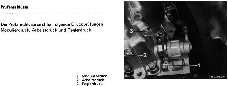

Модулирующее давление для 722.112
положение D, автомобиль на месте = 6,3 (+/-0,2) бар
положение D, 65 км/ч = 3,8 бар
Рабочее давление:
положение D, автомобиль на месте = 10,7 (+/- 0,4) бар
положение D, 65 км/ч = 6,4 (+/- 0,2) бар

Так Вы давления проверьте, и если необходимо, отрегулируйте.

Боюсь, только по ощущениям получится отрегулировать, в наших краях не водится специальных измерительных приспособлений.
Масляный манометр до 10 бар, с точностью 0,1 бар.
Один оборот регулировочного винта модулятора изменяет давление на 0,2 бар.
