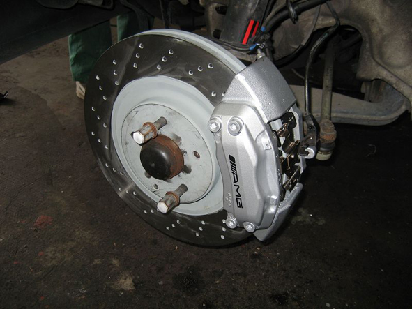

В связи с тем, что мотор работает нормально, машина ездит хорошо, решено двигаться дальше, а именно, поменять тормоза. Предполагается два варианта:
1. Это, так сказать, классика - 4 поршневые тормоза от W-124, бюджет (суппорты, диски и колодки б\у) - в районе $100:
На 190-м это выглядит так: 16vzu24v.jpg
2. Более прогрессивное, современное решение, 4 поршневые от W-211, 5 литров, бюджет (суппорты, диски и колодки б\у) - в районе $160:
На 190-м это выглядит так: amg2.jpg amg3.jpg
В первом случае остаются родные легкосплавные диски на 15, во втором случае надо, как минимум, 16-е. Но, поскольку 16-я резина стоит недорого и профиль не помешает поменьше - это не проблема.

советую оставить скобы :wink:
#198 ОФФЛАЙН   trans
trans
  • Cообщений: 321
  • Город:Алматы, Казахстан
    2,5-16
Отправлено 12 March 2010 - 08:15
Мотивируйте, пож-та, такой совет. Четыре поршня против одного, это как небо и земля по ощущениям. За:
1. Мощность торможения тут, я думаю, без комментариев.
2. Выносливость.
3. Чувствительность или, иными словами, ощущение торможения гораздо лучше за счет того, что поршни имеют разный размер.
Какие мысли против???
Просвети, пожалуйста - от W211 все встает без переделки?
