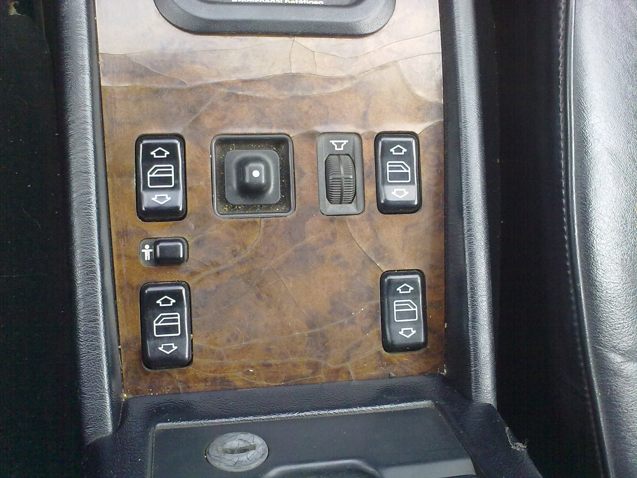

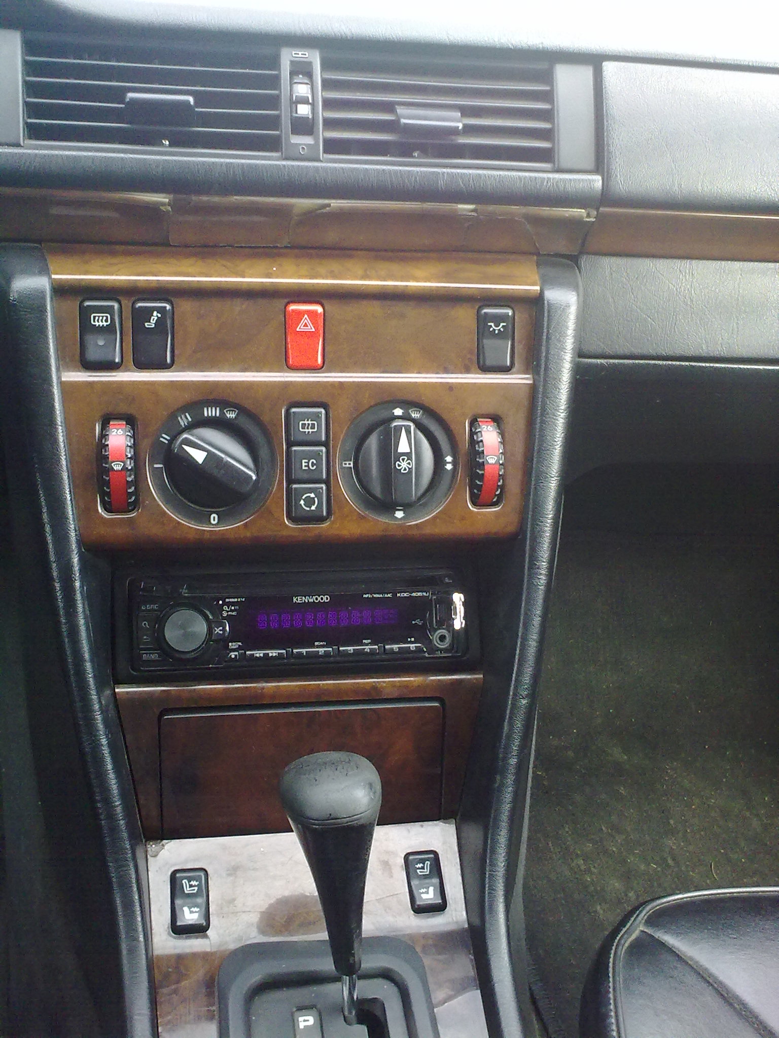

Отправлено 03 October 2011 - 18:36
у меня тоже проблема, писал везде, ответа небыло, сам несделаю, но очень хочется, так вот вопрос где можно купить готовое это всё? + в двери, цена неособо важна, и где можно купить ручку кпп деревянную??
или можно чисто лак снять и новый? фото прилагается
#200 ОФФЛАЙН   Корнелий Шнапс
Корнелий Шнапс
    Свободный художник
  • Cообщений: 3773
  • Город:ЮВАО г.Понаехавск.
    заз 965
Отправлено 03 October 2011 - 23:35
Конечно можно купить готовое и даже новое, но цена магазина тебе не понравится однозначна.
Можно и чисто лак снять и новый, но тут тоже только в процессе выяснится.
