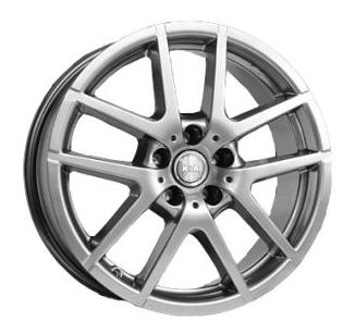

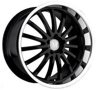

Especially for you -
8.5jx18 et 32Mandrus_Millenium_8.5jx18_et32.jpg 8.5jx18 et 328.5jx18_et_32.jpg

по разной форме диска полностью согласен. причем есть немало примеров, когда меньший допустимого вылет не налазит из-за формы внутренней части диска - упирается в суппорт.

Любой шинный калькулятор напишет , что для диска 7.5j рекомендуется покрышка шириной 225 . Даже на gdtm.net написаны эти размеры и что все данные из ODUS .
205/55 и не шире, ибо получается бублик уже
На 17-х дисках 225/45 смотрится очень хорошо , возможно на 16-х дисках покрышка 225/50 будет выглядеть так , а может и так , ведь многое зависит от закраины покрышки , а ещё и от предпочтений конкретных автомобилистов ... А поставить можно и 205/55 ...
Именно .

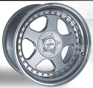

EVO диски весом не хвастают..весят как и моноблоки наверное, не взвешивал, но взяв его в руки он меня не удивил, а моноблоки весят 11кг ..кстати что 7.5J, что 8.5J - одинаково
а МАЕ 17 уже полегче будут..кстати постами выше приведя пример Вася Васин сказал что одни из них не станут на 124 3,2 ..почему нет?
а вот взвесил сегодня Кескин
7.5J - 11кг
9J - 12кг

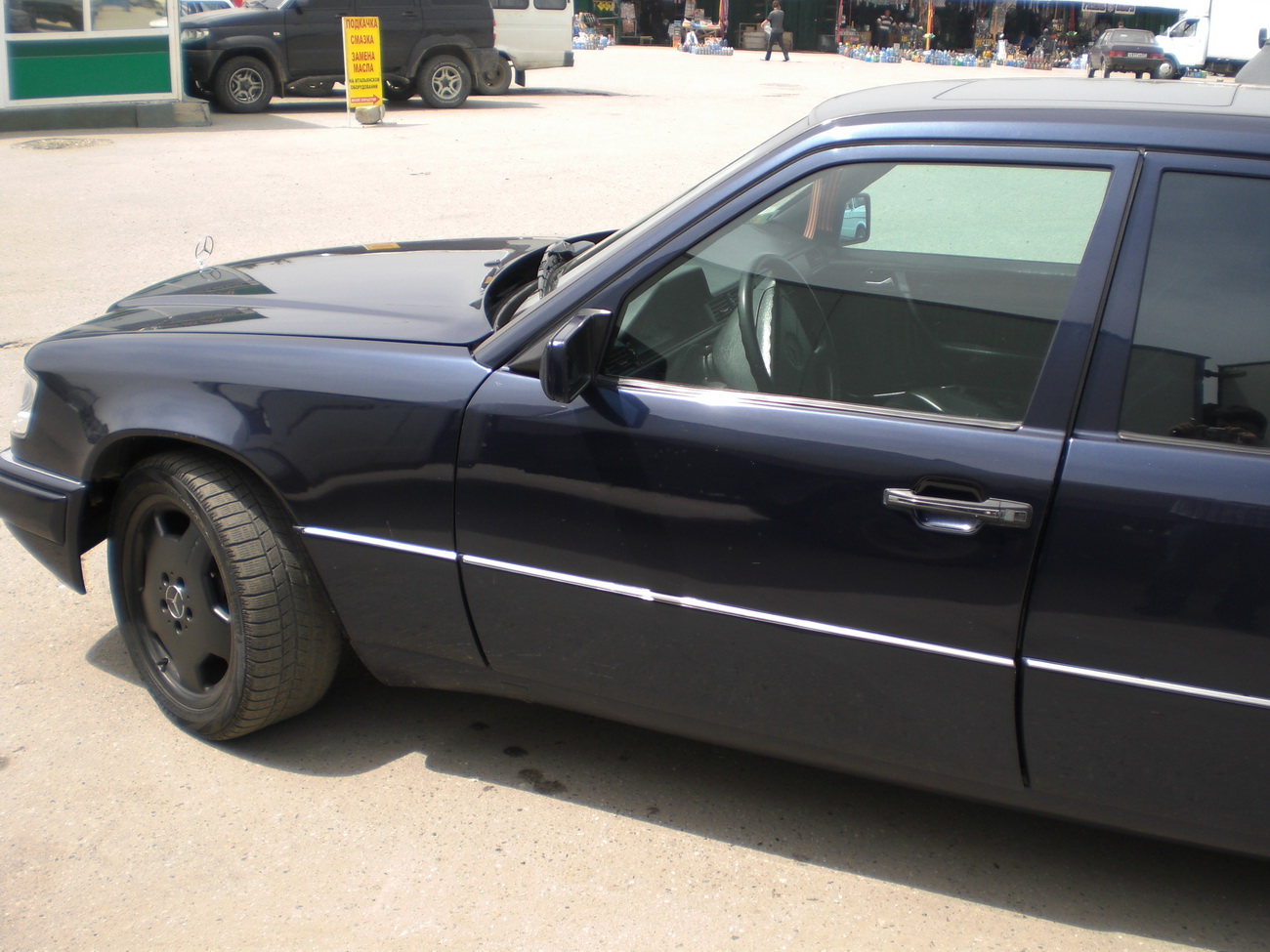

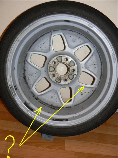

У меня стоят 7.5Jx17 ET35 на стандарте с резиной 235\35 R17 в напряженном повороте трет передние арки. Зад отлично.

Спасибо большое! А с 225/45 R17 не пробовали? С 235/35 R17 жёстко?
С зимними покрышками в такую солнечную погоду катаетесь? :)
помню помню эти диски :applause:
поставь по 2 проставки в крылья и проблем не будет..есть документ даже для вылета 42
Прикрепленный файл  wheel_install_17x7.5_ET42.pdf   124.44К   175 скачиваний
значит МАЕ 17 ЕТ32 8.5J не станет на 124 3.2 ? :blink:как-то мнене верится что такие диски и не станут на 3.2 а это даже не 4.2 и не 5.0
хотя по разнице суппортов между ними я не силён
можно стрелкой указать в каком месте происходит трение?
