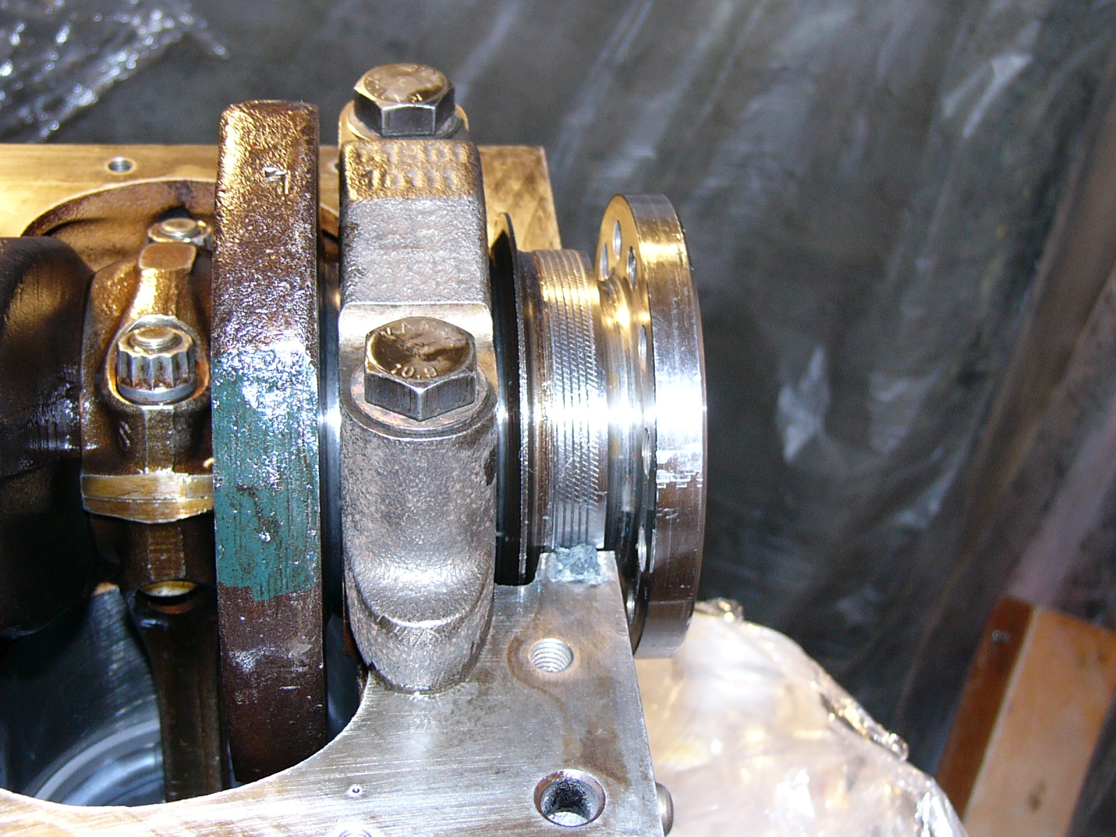

Ставил набивку при сборке двигателя по мануалу, разрезав на две половинке. Сначала пытался поставить целиком, не разрезая, но идея провалилась, так как в канавке, куда устанавливается набивка, сверху в блоке и снизу в поддоне есть штыри, которые не дают ей смещаться. Можно, конечно измерить диаметр вала под набивку, одну часть усадить в блок, вторую зафиксировать и поставить поддон, а вдруг размер уйдет за счет усадки или набивка не сядет хорошо в поддон?? Вообщем решил не рисковать. Может кто-нибудь рискнет?? :) Края набивки выступают выше плоскости на 1мм (точно по мануалу, документ 03-327).
При шлифовке вала, увидев наполовину стертые насечки, сразу предложили сделать маслогонную резьбу, вот что получилось.

хорошо получилось, после сборки не подтекает??? это накатывали или нарезали резцом, и наклон обратный вращению вала??? спасибо

Чо-то по фотке у тебя две насечки. Одна под углом 45, вторая типа резьбы. Или я ошибаюсь? И у меня на поддоне нету штырьков. На блоке еще не смотрел. Чо стоит сие удовольствие?

а можно по подробнее, что то не догоню (у тебя две насечки. Одна под углом 45, вторая типа резьбы, и про штырьки тоже) можешь на фото паказать :confused:

а можно по подробнее, что то не догоню (у тебя две насечки. Одна под углом 45, вторая типа резьбы, и про штырьки тоже) можешь на фото показать
Насечка под углом 45 градусов, это родная наполовину стертая накатка, поверх маслогонная резьба нарезанная на токарном станке. По идеи ничего течь не должно, набивка установлена по мануалу, новая, биения вала в этом месте намного ниже нормы, конечно срок службы набивки меньше, чем сальника, но тут ничего не поделаешь, двигатель такой.
[/quote]
а шаг резьбы какой???
То поддерживаю вопрос про резьбу. Подробнее про шаг, глубину и т.д. А мне кажеться, что резьбы бцдет маловато, шоб масло выгнать.

Вы что сами собираетесь резать? Я думаю шлифовщики должны быть в курсе, ну по крайней мере мой :) На фото видно, что там 5 ниток резьбы. Да и давления там нет, один самотек. Идею нарезки подкинули волговоды на этом же форуме, у них тоже набивка сзади, только все еще хуже, биение вала плюс плохого качества набивка, при нарезке резьбы становится лучше.
