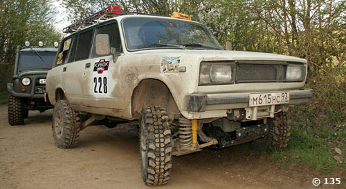

По поводу РПМ такая мысль (раз у тебя есть Нива, то ты в теме). Мысль пока сырая (сразу предупреждаю), но по размерам уже прикинутая... Итак:
1. (Универсальная для 123 и 124). Подводим под мотор балку от Нивы. Нижние рычаги - тоже Нива. Верхние - тут варианты: либо тоже Нива, либо (для 123-го) пытаемся верхний оставить стоковый (с шаровой и стабилизатором) - наиболее вкусный для меня вариант, но и наименее реальный. Либо мудрим что то похожее на 124 вариант (с аморт. стойкой).
По-любому надо исходить из того, чтобы Нивовский подрамник как можно меньше задрал бы кузов (если влезу в 10 сантиметров, то был бы счастлив.
2. Устанавливаем на эту балку РПМ от Нивы с помощью продаваемых установочных креплений (если интересно - фото выложу... В инете этого полно).
Пружины от 124-го (если получится ближе к Ниве) либо от 123-го (если удастся сохранить стоковый верхний рычаг.
3. Гранаты тоже от Нивы, естественно. Колея у стоковой Нивы 1430 мм (в вылетом ЕТ58), у стокового 123-го 1488 (перед) и 1446 (зад) с ЕТ30 или ЕТ25.
4. Колею переда и зада выравниваем (в интересах проходимости) при необходимости "блинами". У того же Кёнига есть блины аж до +50 мм на сторону.
Переломы гранат будут как у Нивы (+/- чуть чуть в ту или иную сторону, в зависимости от того насколько близко мы сможем приблизить РПМ к мотору, и тем самым насколько мы минимизуруем лифт кузова). Естественно, что после этого лишние "дыры" в арках надо будет как то визуально убирать с помошью обвесов (это уже очередной этак).
Далее по РК... Вариантов тут всего 2 (если не считать Нивовскую, которую я отсеял по двум причинам. 1. У нее прямая передача 1,2 (много). 2. У нее диф. свободный (у меня бзик именно на самоблоке Торсен/Квайф).
Из самоблочных - у нас либо БМВ (старые с Е30/34), но у них вискомуфта. а не торсен, либо ИЖ-2126 от Норма-авто (найти реально). От Ауди-кваттро не пойдет, по причине гемора с ее подцепом (она на Ауди центральная, типа как на 4matic). Подключение РК: подрамник (единый)-задняя опора КПП (3-я опора двигателя)-выходной вал КПП-эл.муфта-пром.вал-эл.муфта-входной вал РК - подрамник (единый). Т.е. на общем подрамнике.
Карданы - никаких наклонов! Задний - однозначно двойной... От РК-упругая муфта- короткий кардан с промопорой-длинный вал с двумя карданами-РЗМ. Т.Е. задней муфты мы лишаемся (плата за лифтинг). Передний: 2 варианта... Либо одинарный с двумя шарнирами (а-ля Нива)... Не очень хочется. Либо тоже двойной (аналог заденего, только покороче). Тут надо по месту смотреть углы наклонов.
Далее задний мост - элементарно... Выверяем на сколько после всего перечисленного (с РПМ) у нас получился лифтинг кузова и на это же значение (плюс 1-2 см... сарай все таки) ;) опускаем весь фарш задней подвески (кроме стабилизатора, видимо) начиная от траверсы (банана) и заканчивая креплением уха для РЗМ. Вариантов этого действа-полно... Свобода творчества.
Вот как то так...
По поводу 3153 - он у меня был меньше года с лета 2002 по май 2003. Летом 2003-го я в очередной раз разводился, а он был записан на меня... :( В общем, понятно почему я его спешно продал перед разводом, да? ;) К тому же развод уже подразумевал, что в деревню к теще в Смолень мне уже ездить не надо будет, а в Москве УАЗик нафик не нужен.
Сам прожект по самураю (123 или 124) предполагаемо зимний вариант, т.е. чтобы на даче зимой не оставлять машину на дороге (как сейчас), а добираться на ней до дома. Ниву не хочу потому что основная часть пути проходит по шоссе (на долю снега приходится от 1,5 км до 100-200 метров... в зависимости от того почистили дорогу уже на даче или нет). УАЗик тоже не хочу. причина - таже + он ни в один гараж мой по высоте не проходит (ворота на всех 2 метра выс.) + в нем постоянно что то ломается + он парт-тайм (а нужен постоянный полный привод).
Самурай же ищется обязательно с АКПП и очень желательно дизельный.
П.С. Чуть не забыл... РЗМ надо обязательно 3,92! (еще один "плюс" в сторону того, что 123-й кузов предпочтительнее). Еще один "плюс" в пользу Густава - это то, что будет (если получится) первый в мире полноприводный 123-й! :-D :up:
П.П.С. Фото четверки на подрамнике от Нивы... Малость перезадрана, на мой взгляд...
