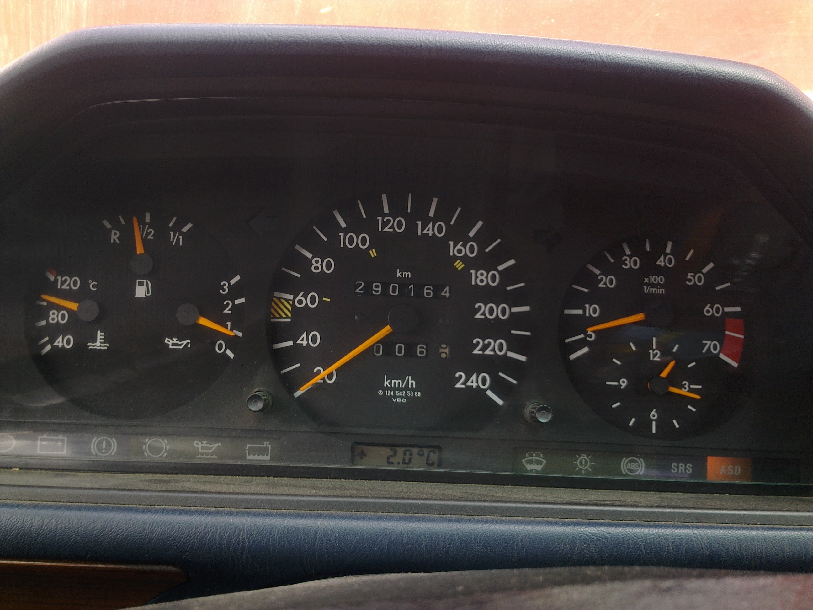

Зафотай приборку, щас у тебя наверное все устаканилось. У меня тоже на ХХ 1.5 а на Д 1.1Давление в норме (для 103 мотора 1.5 на ХХ отлично) Фильтр брал A 103 184 00 01

Не веришьььь?Зафотай приборку, щас у тебя наверное все устаканилось. У меня тоже на ХХ 1.5 а на Д 1.1
На днях сфотаю

Блин, перед постановкой в гараж проболтал минут 7 с приятелем, а авто молотила на ХХ.вот у меня как
Давление 0.7. Х.З., что ему гаду надо. ЗАБИВАЮ я на это давление.
Min 0,3 не развалится, а развалится 20 руплёв и воткнем другой.
А на фото приборка на 3-х литрах
не до 260 должна быть?

вот это я хз!!!!Блин, перед постановкой в гараж проболтал минут 7 с приятелем, а авто молотила на ХХ.

до 240 должно, я щас много машин посмотрел, почти у всех 3л и 240 на спидометре. Я хз у тебя почему 260, у тебя наверное суперкупарь ![]()
