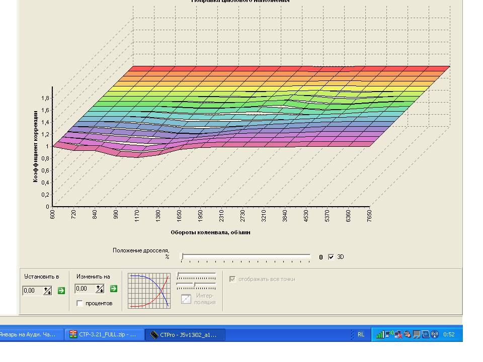

опять катал.калибровал шдк 20.6 показывает на открытом воздухе
#190 ОФФЛАЙН   finger
finger
    Мегаколхознег
  • Cообщений: 3331
  • Город:E-burg
Отправлено 03 March 2012 - 07:59
Ииии ты думаешь что в картинке етой что то понятно??????????
И даже без описания что кого и как.

крутил трамблёр.
наконец то добился на холостых смеси 14.7
потом опять откатал
немного дрожат обороты и при сбросе газа сначала падают на 800 а затем опять на 850 повышаются и только потом опять на 800 устаканиваются

на 600 оборотов тоже поставь 0.93 и минимальный расход воздуха подкорректируй посмотри сколько на ХХ у тебя сосет и поставь ето значение.
Поздравляю что не колошматит и что у тя щас 14.7 как надо наконец то ты допетрил да и карта щас уже здравая докатывай ее ХХ можешь больше не трогать если все устроит.
