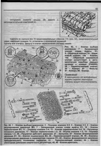

Sttas, Приветствую.
Подскажите пожалуйста по клапану регулирования давления М2 ?
http://www.oldmerin....84011_thumb.jpg
При закручивании и откручивании этого винта под шестигранник какого эфекта можно добиться ?
Эффект сворачивания мозгов в расчёт не берём ! :biggrin:
#2073 ОФФЛАЙН   Sttas
Sttas
  • Cообщений: 963
    W221
Отправлено 19 June 2011 - 21:14
Sttas, Приветствую.
Вот бы голову не сломать.
Этот шестигранник регулирует точку начала процесса снижения или повышения передачи в зависимости от тротл вальва , говернера, и модулятора.
Во как.

Sttas, в качестве ликбеза подскажите, пожалуйста, следующее.
Взаимозаменяемы ли обр. клапана, которые стоят в жиклерной плате гидроблока. По каталогу выдается три номера и указаны ссылки какой клапан в какой коробке стоит. Я разбирал несск коробок, и на вид эти клапана мне показались одинаковыми. От чего зависит, какой из трех используется? Ну в чем там у них принципиальное отличие? Жесткость пружинки может разная?
На картинке клапан под номером 160.
A 126 270 26 89
A 126 270 27 89
A 126 270 28 89
Благодарю.
