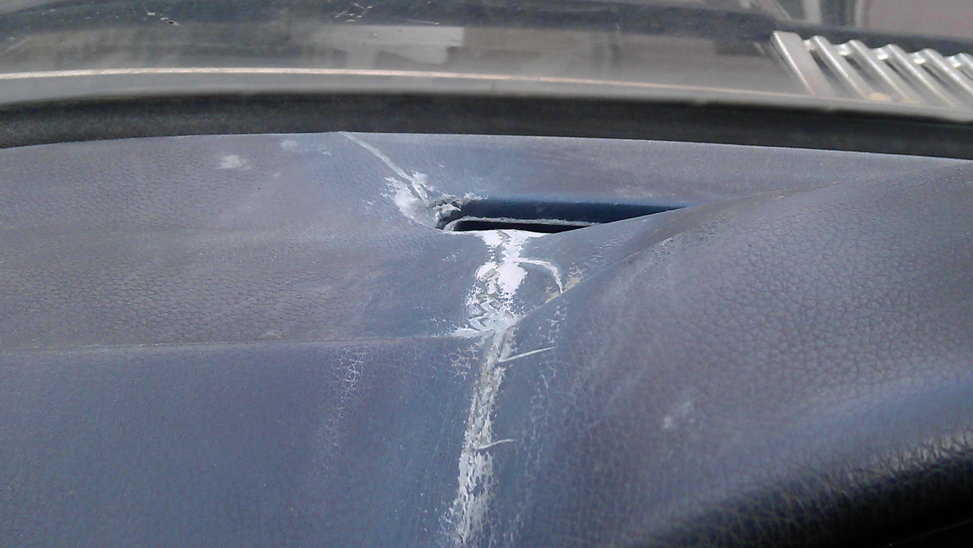

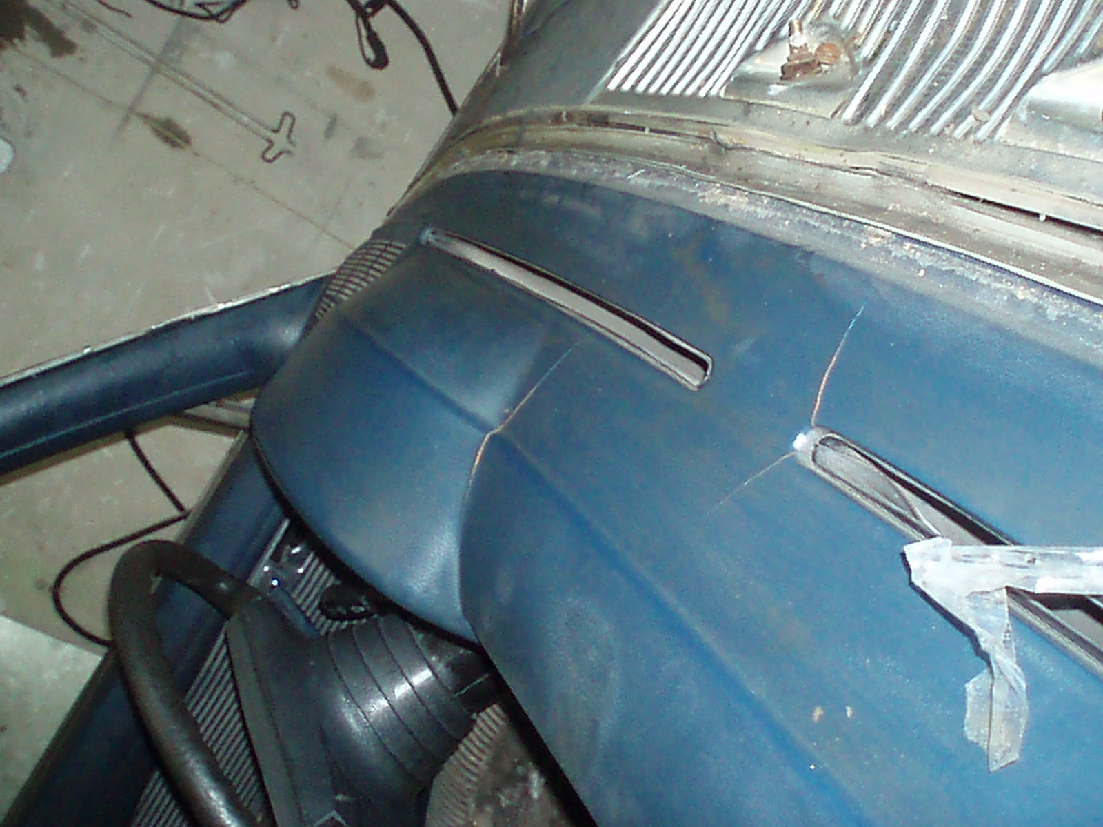

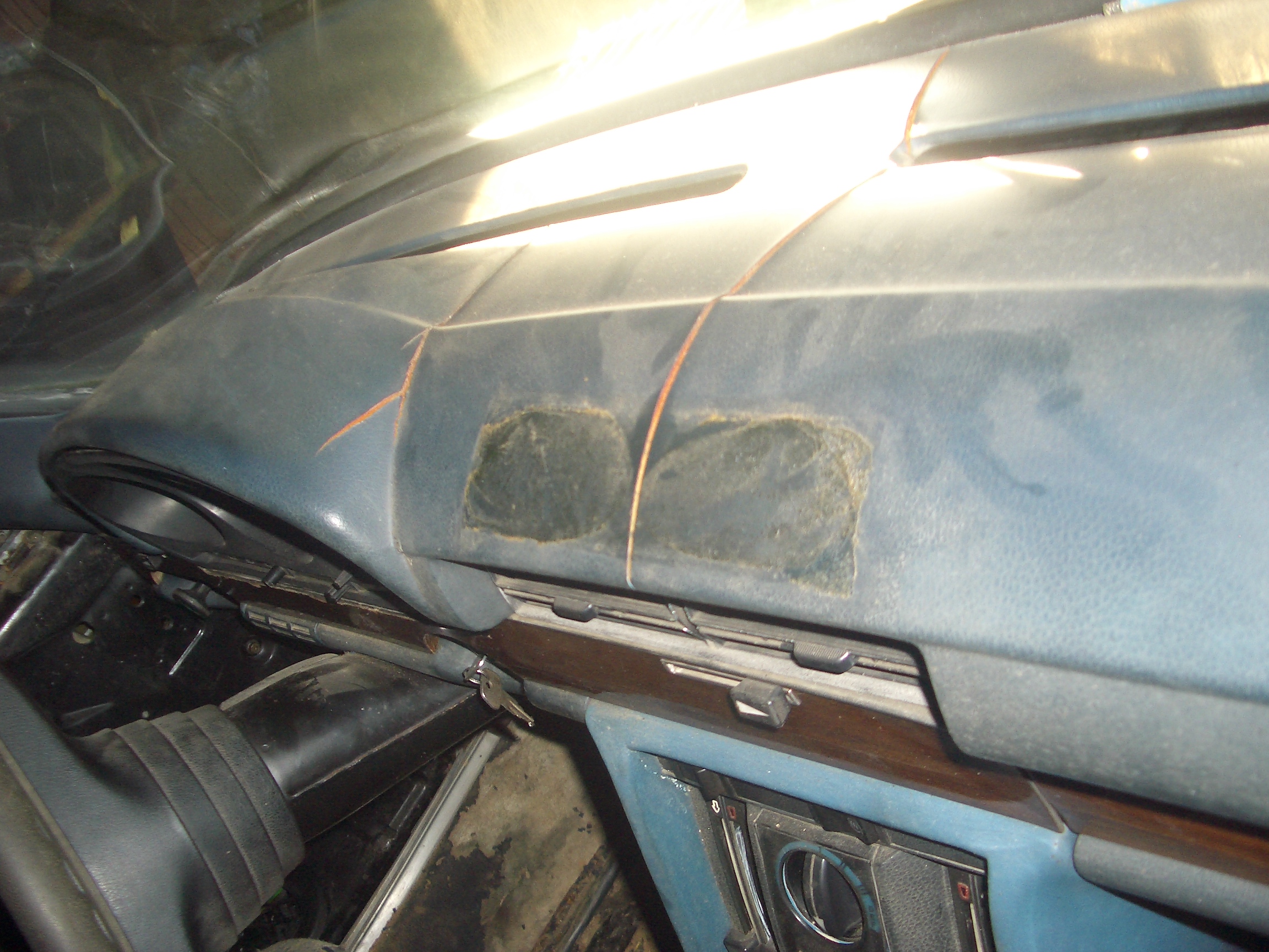

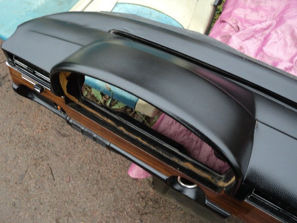

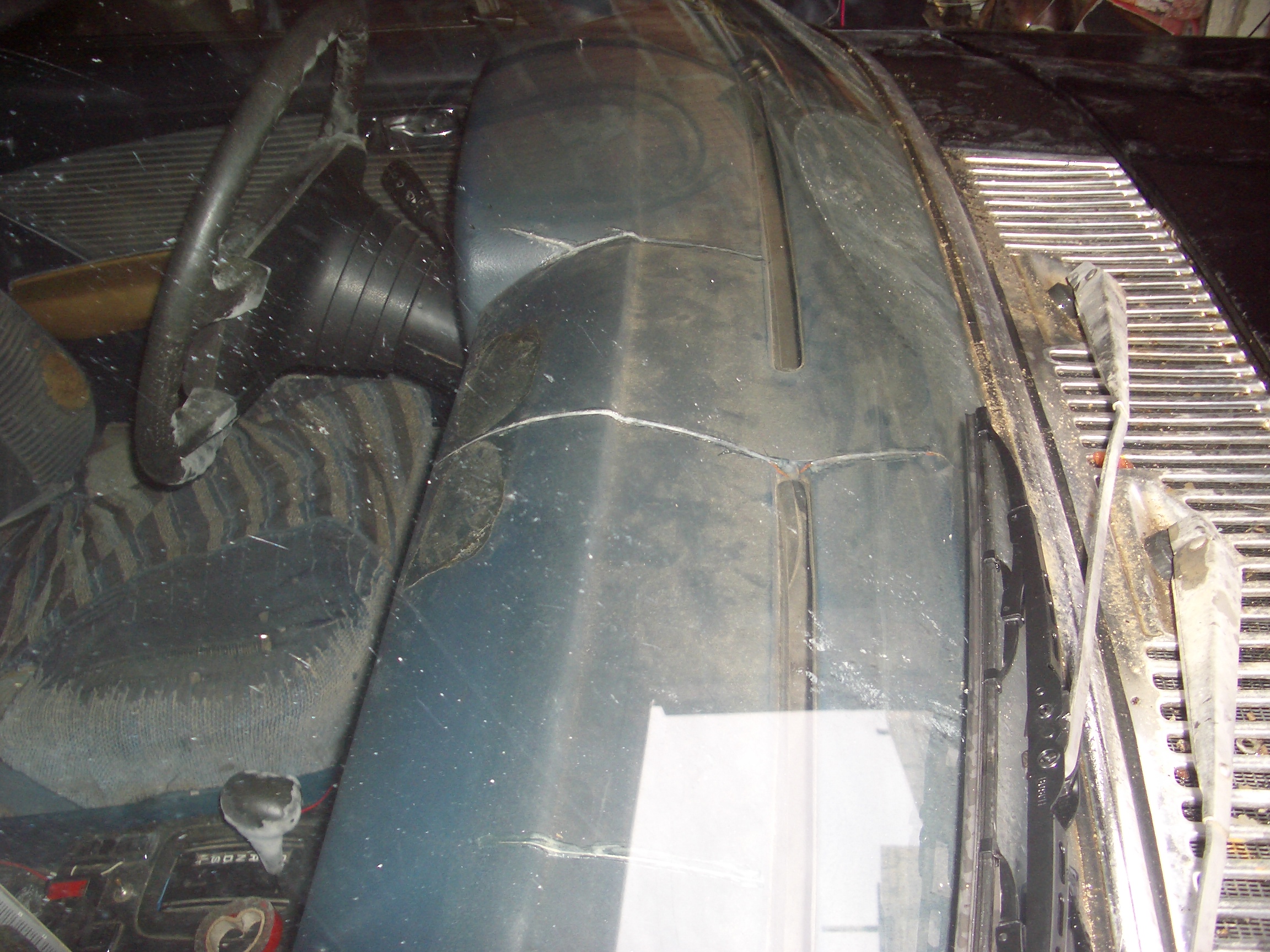

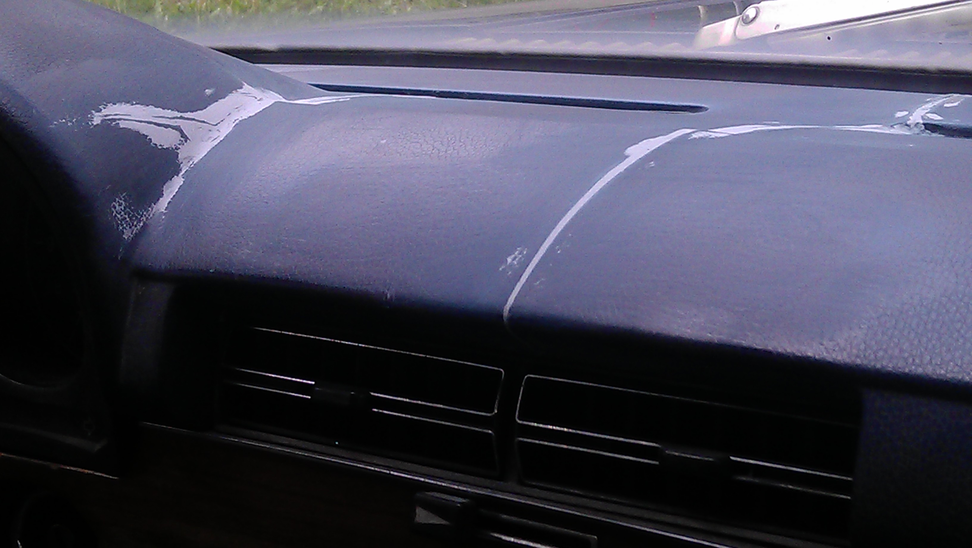

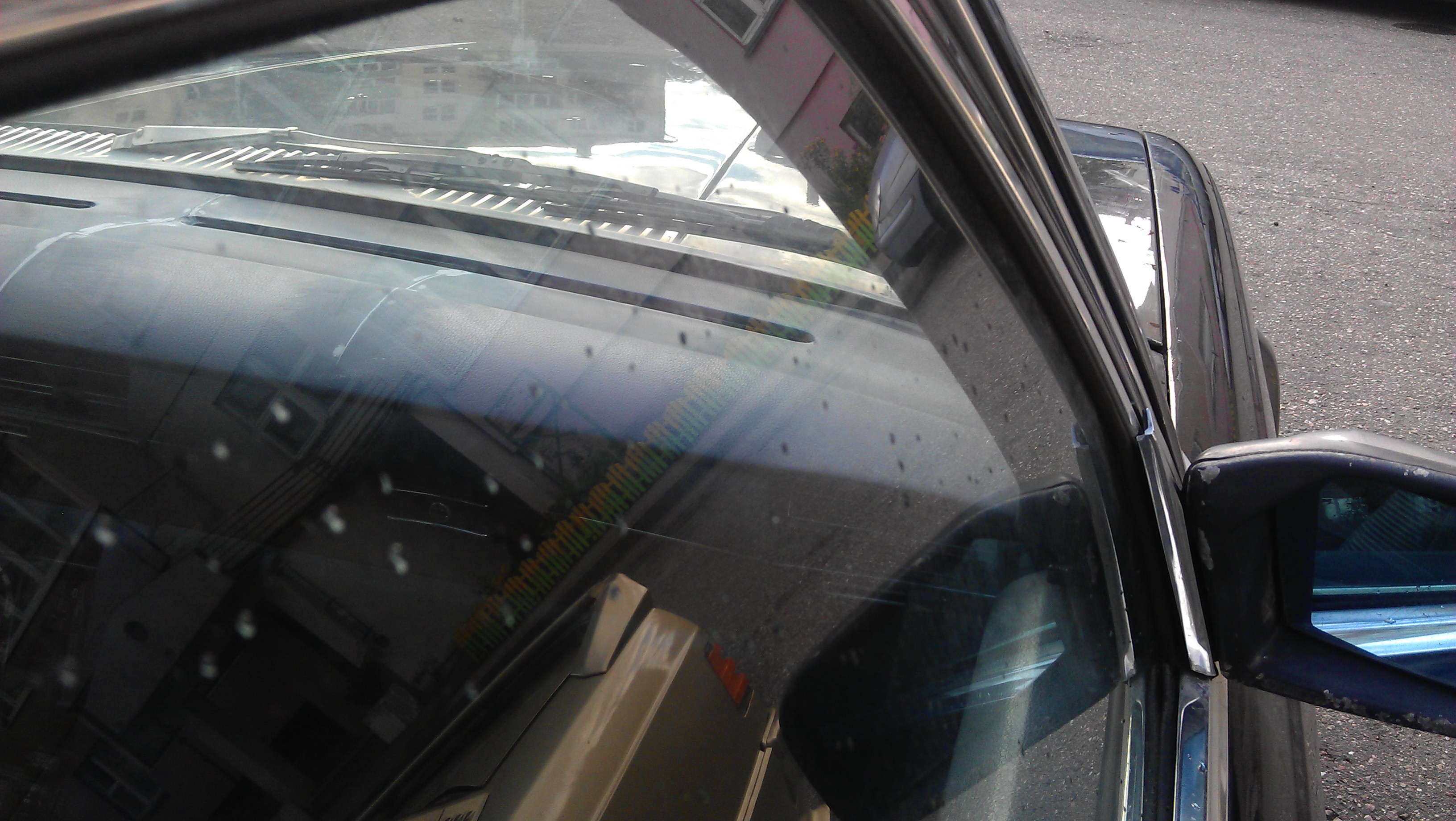

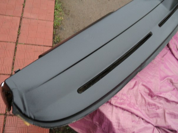

ну вот потихоньку занялся.
торпедо сначало пробовал клеить.не очень.в одном месте идеально,но в других пошли трещины.тоесть клей схватился только с одной стороной.
сейчас решил шпаклевать шпаклевкой для пластика.предварительные результаты на фото.
ещё как понял ждет проблема с покраской торпедо и др.таких проблемных мест.на рынке сказали редкий цвет и посоветовали просто отдать на перетяжку.я пока думаю пусть постоит так .не появятся трещины булу пробовать перекрашивать,а там как получится
расстроило,что появилась вода на полу за водительским сиденьем.лужа.последнии дни шли ливни.
порадовало машина стала тише работать,по словам матери и сына.наверное мотор притирается после долгой стоянки и глушитель прочистился(газы начинают идти по основному проходу,а не через многочисленные дырки в трубах)

#213 ОФФЛАЙН   faust
faust
  • Cообщений: 2550
Отправлено 27 August 2014 - 15:43
[quote name='baron164' date='27.8.2014, 16:36' post='1984015']
Лучше и дешевле найти черную торпеду! Они намного меньше подвержены растрескиванию, нежели цветные. Тем более, качественная пертяжка стоит порядочно.
[/quote]
думал про это,но цвет торпедо и салона ...пока диссонанс вызывает внутренняя ручка водительской двери.была светло коричневая, перекрасил в темно синий.

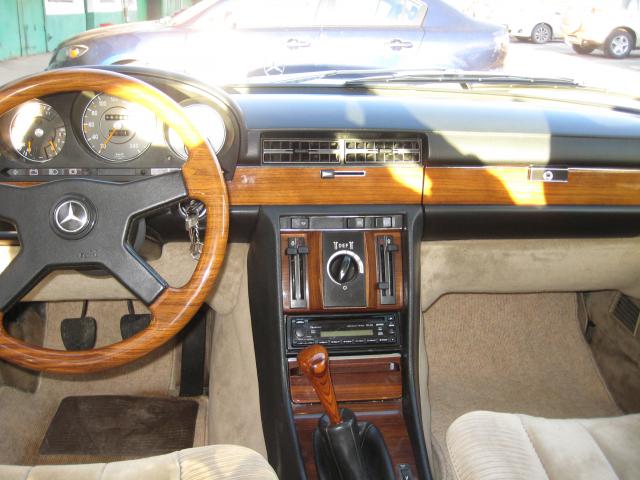

#215 ОФФЛАЙН   faust
faust
  • Cообщений: 2550
Отправлено 27 August 2014 - 16:45
На моем 116, черная торпеда шла с завода на кремовом салоне и выглядела на 5+, а у тебя синий.
А не проще было в соответствующей ветки разместить объяву о покупке ручки?
Синий салон не редкость!

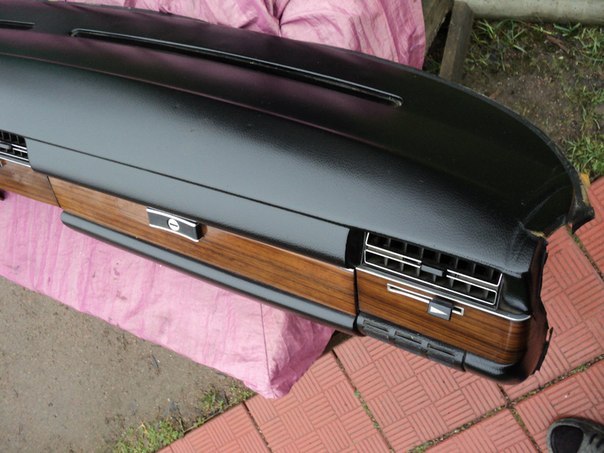

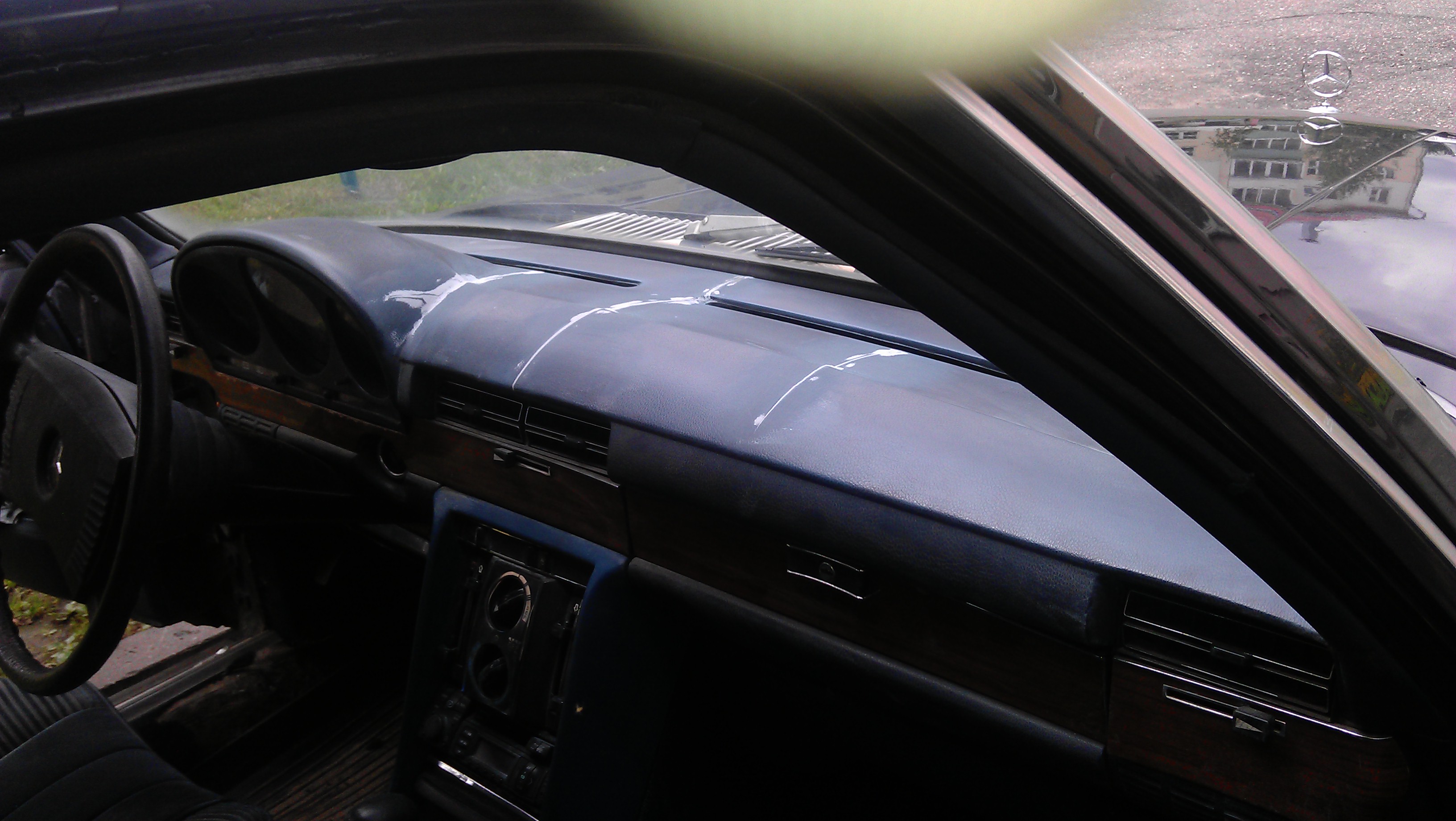

#216 ОФФЛАЙН   baron164
baron164
  • Cообщений: 831
  • Город:Витебск
    w116.029
Отправлено 27 August 2014 - 17:14
всему свое время.
у некоторых бытует мнения нет денег не берись.а хочется.своего рода хобби.интересно когда авто труп оживает,начинает двигаться и не как зомби,а как нормальное авто своего класса .а салон ,пока для меня дело даже не второе ,а третье.щас главное это трансмиссия,потом кузов и только потом салон.
торпедом занялся для того ,чтоб было проще пройти техосмотр,визуальный вид.буду менять лобовое и делать выхлоп,но тут выделили место под гараж и деньги пойдут на стройку,так что на ремонт будет только по минимуму.тоесть не до покупок вещей не первой необходимости.
да добавлю про то,что предлагали.не в обиду будет сказано,но брать запчасти не пощупав ,да и к сожаленью живу не в Росии .те запчасти что пришли с Волгограда были по всякому и на 4 и на ... кх кх.
какга общался насчет торпеды,от многих слышал,что черные крепче,чем цветные.структура покрытия наверное лучше.ведь черный цвет сильнее нагревается на солнце,а трескается торпеда черная реже.

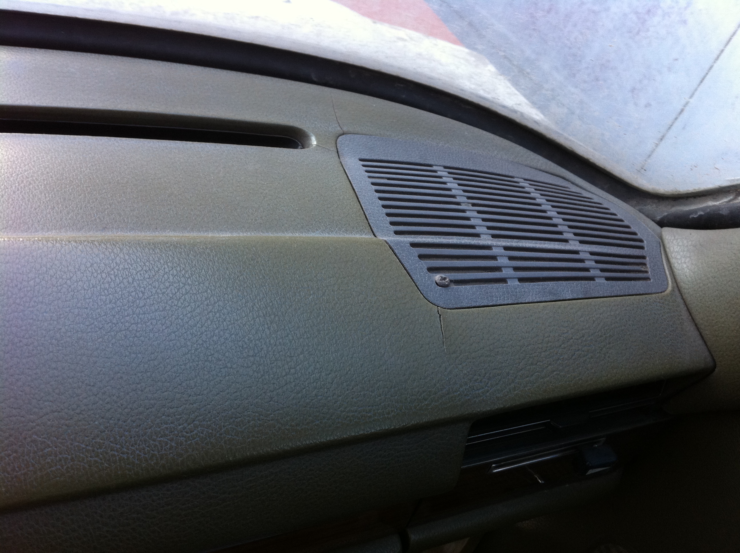

Просматривал барахолку и у VOVA B в продаже вот такая торпеда .интересно,что за модификация ,для чего ?на моей да и на многих других этих решёток нет .я как думаю для динамиков.но тогда сколько динамиков было в машине?получается 6.или я не прав?
да эта защита весь мозг выест.рядом страница все ок,а здесь неверная...
извиняюсь.на первой фото предыдущем посте синея торпеда с такими же решетками.

Рестайл/дорестайл....перекочевавало расположение динамиков)
получается у меня машина 77 года.значит рестайл.спасибо.вопрос ещё- отличия есть?в смысле отличия например безкондейный, кондейный,климат.
и так далее,а то купишь,а он не подойдет
Отличие только в расположении динамиков!
