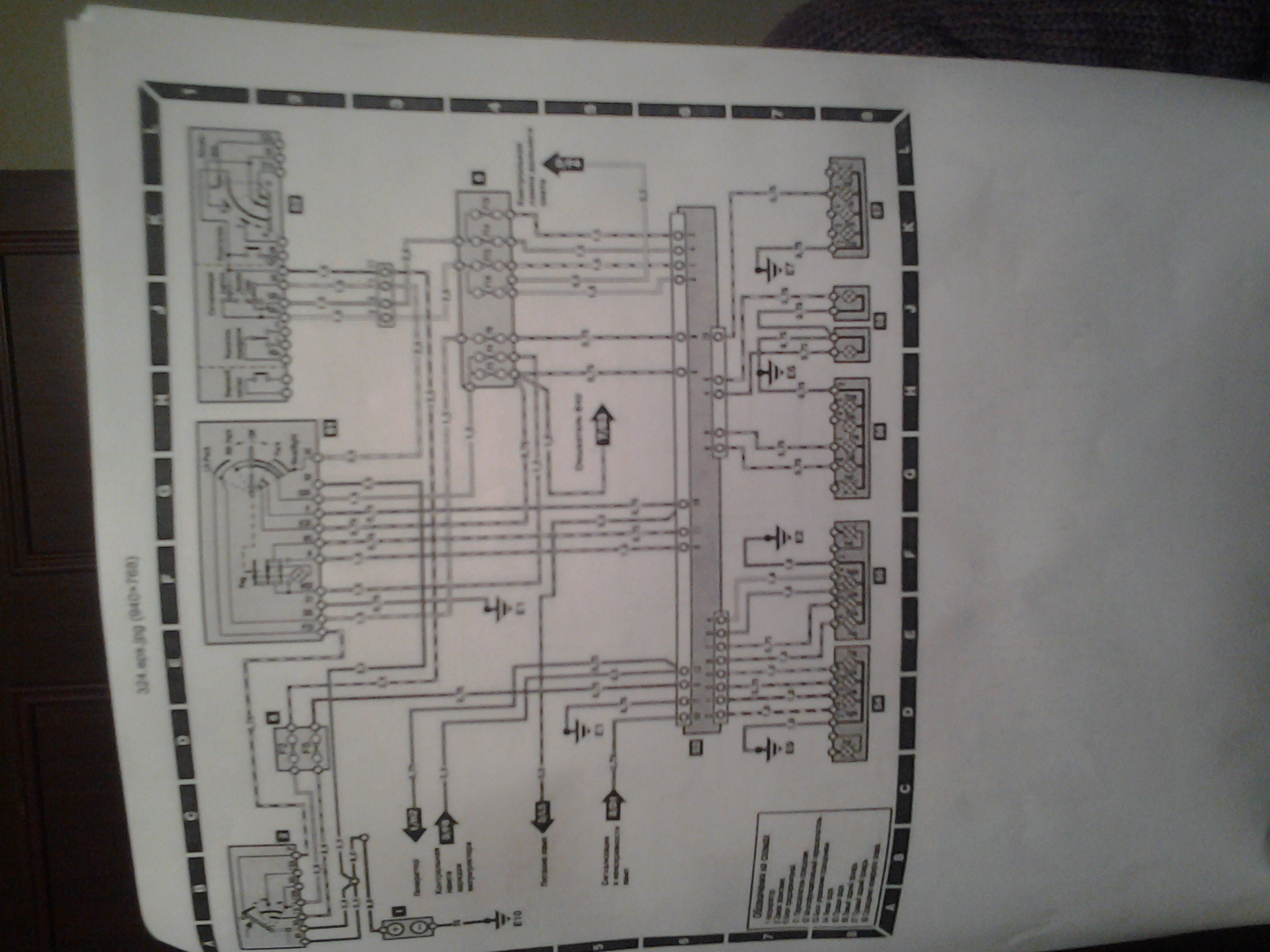

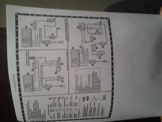

Привет! Обещал добавить фото с тем как меня хотели развести на 12000руб... вот... напомню, что надо было с их стороны правильно продиагностировать генератор, т.е. сказать сразу же чтобы я купил новый генератор а не ИпалсЯ с ним... в общем на фото типа сделано всё по умному, схемы и т.д.
