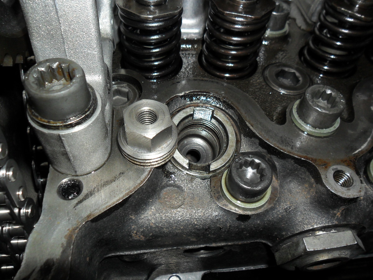

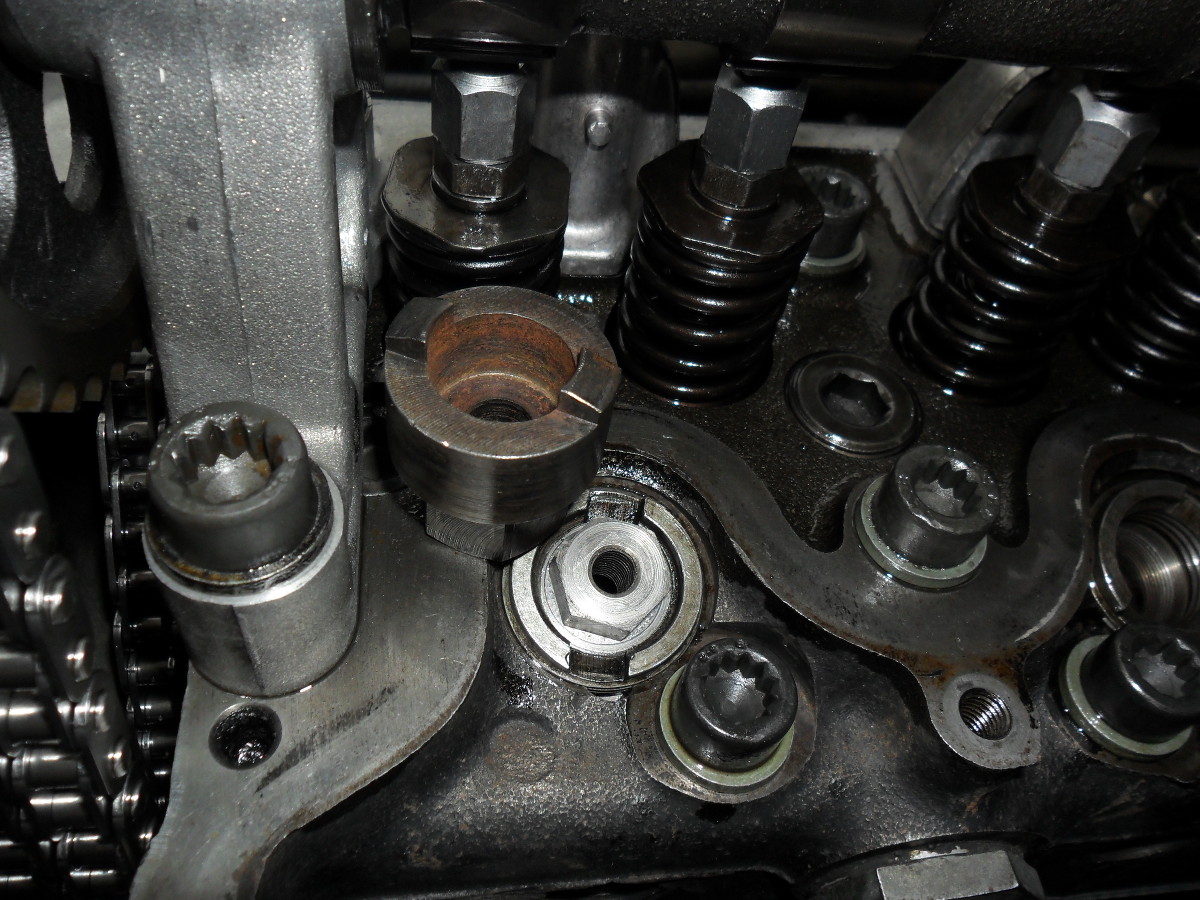

Так повспоминал азы компаса. Скажите, что это? Подсказка: к ткме имеет самое непосредственное отношение.

#209 ОФФЛАЙН   persona_non_grata
persona_non_grata
  • Cообщений: 6843
  • Город:Витебск
    Велик colnago
Отправлено 02 February 2014 - 19:28
Неудобный ключ для гаек форкамер.
Велик colnago  :wub:
#210 ОФФЛАЙН   froladze
froladze
  • Cообщений: 1032
  • Город:Сибирь
    W123 200D & W123 230TE
Отправлено 02 February 2014 - 20:01
Почему, длинноват? Покажи удобный.

#211 ОФФЛАЙН   Cannibal Mad
Cannibal Mad
  • Cообщений: 4369
  • Город:г. Лида, Беларусь
    W126, W123
Отправлено 02 February 2014 - 22:42
я вообще огромным напильником крутил...
Ключ не удобный тем, что короткий, им сложно орудовать при полностью собранной голове. А еще его нужно как-то прижать к гайке форкамеры.

#212 ОФФЛАЙН   persona_non_grata
persona_non_grata
  • Cообщений: 6843
  • Город:Витебск
    Велик colnago
Отправлено 02 February 2014 - 22:48
Вот из-за того, что некоторые крутят всякими напильниками, зубилами и прочими ломами, он и неудобный. :mrgreen:
Завтра сфоткаю тот, которым можно открутить гайки абсолютно любой степени убитости.

#213 ОФФЛАЙН   froladze
froladze
  • Cообщений: 1032
  • Город:Сибирь
Отправлено 02 February 2014 - 23:13
Я резьбу не начертил, муторно это. А вообще в мой ключ вкручивается болт с резьбой как на форсунке, этот болт и прижимает ключ к гайке, а потом одеваешь на ключ любую головку на 30 и крутишь динамометрическим ключем. Кстати какой там момент что-то около 300?

#215 ОФФЛАЙН   Cannibal Mad
Cannibal Mad
  • Cообщений: 4369
    W126, W123
Отправлено 03 February 2014 - 13:28
Как бы тебе сказать... Конечно, использование специализированного инструмента приветствуется в любой технологической операции, но при разовой работе это является совершенно невыгодным. Другой вопрос, если без специнстумента не обойтись, а так почему бы и нет?
При должном подходе к делу можно и при помощи лома с кувалдой добиться достойного результата. Не везде, конечно и в определённых пределах, но можно.
Ну так сразу и надо было с этого начинать...

#216 ОФФЛАЙН   persona_non_grata
persona_non_grata
  • Cообщений: 6843
  • Город:Витебск
    Велик colnago
Отправлено 03 February 2014 - 14:29
У меня как раз были все гайки кручены-перекручены ломами, все грани сорваны и т.д. Поэтому пришлось делать ключ. Сейчас бы их крутил хоть целыми днями, жаль их только 4.

#217 ОФФЛАЙН   Cannibal Mad
Cannibal Mad
  • Cообщений: 4369
    W126, W123
Отправлено 03 February 2014 - 16:32
А у меня последний раз эти гайки были закручены ещё на заводе-изготовителе, посему всё было ровное и красивое, а тут ещё под руки подвернулся мега-напильник толщиной вровень шириной паза и шириной на 1 мм меньше диаметра гайки. Ну как тут было не воспользоваться случаем? Сделал лыски на напильнике, чтобы глубже в гайку уходил, в ручку упёрся и разводным ключом отворачивал и заворачивал.

#219 ОФФЛАЙН   persona_non_grata
persona_non_grata
  • Cообщений: 6843
  • Город:Витебск
    Велик colnago
Отправлено 03 February 2014 - 21:27
Да без проблем.
У меня во такой - вещь!
Велик colnago  :wub:

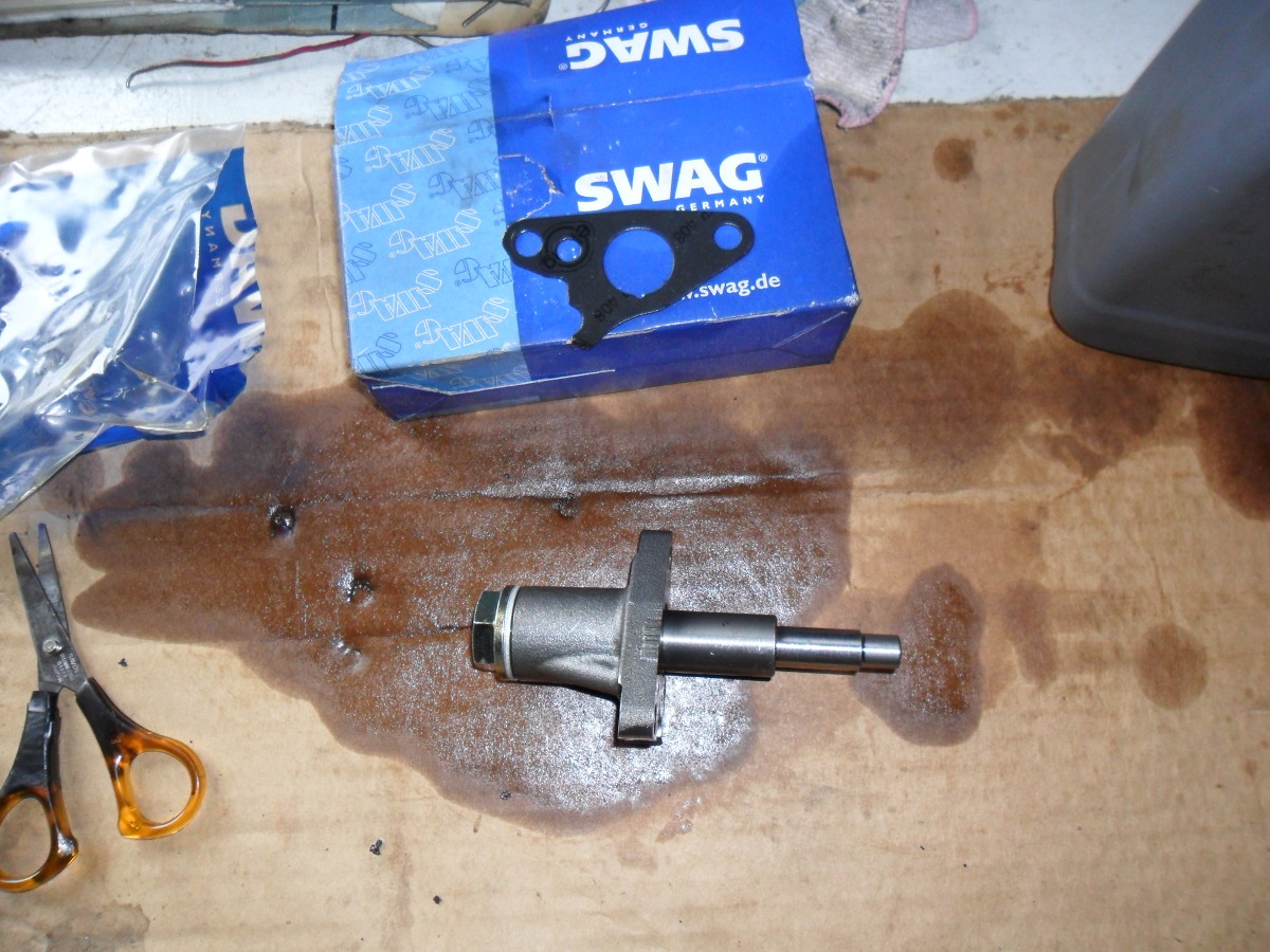

#220 ОФФЛАЙН   persona_non_grata
persona_non_grata
  • Cообщений: 6843
  • Город:Витебск
    Велик colnago
Отправлено 03 February 2014 - 21:30
Такая вот ситуация...он разряжается или просто пришел не тот натяжитель?
Сразу показался каким-то стрёмным, посмотрел свои фотки, вот такой у меня был:
Там же внутри пружина, должно его распирать полностью.
