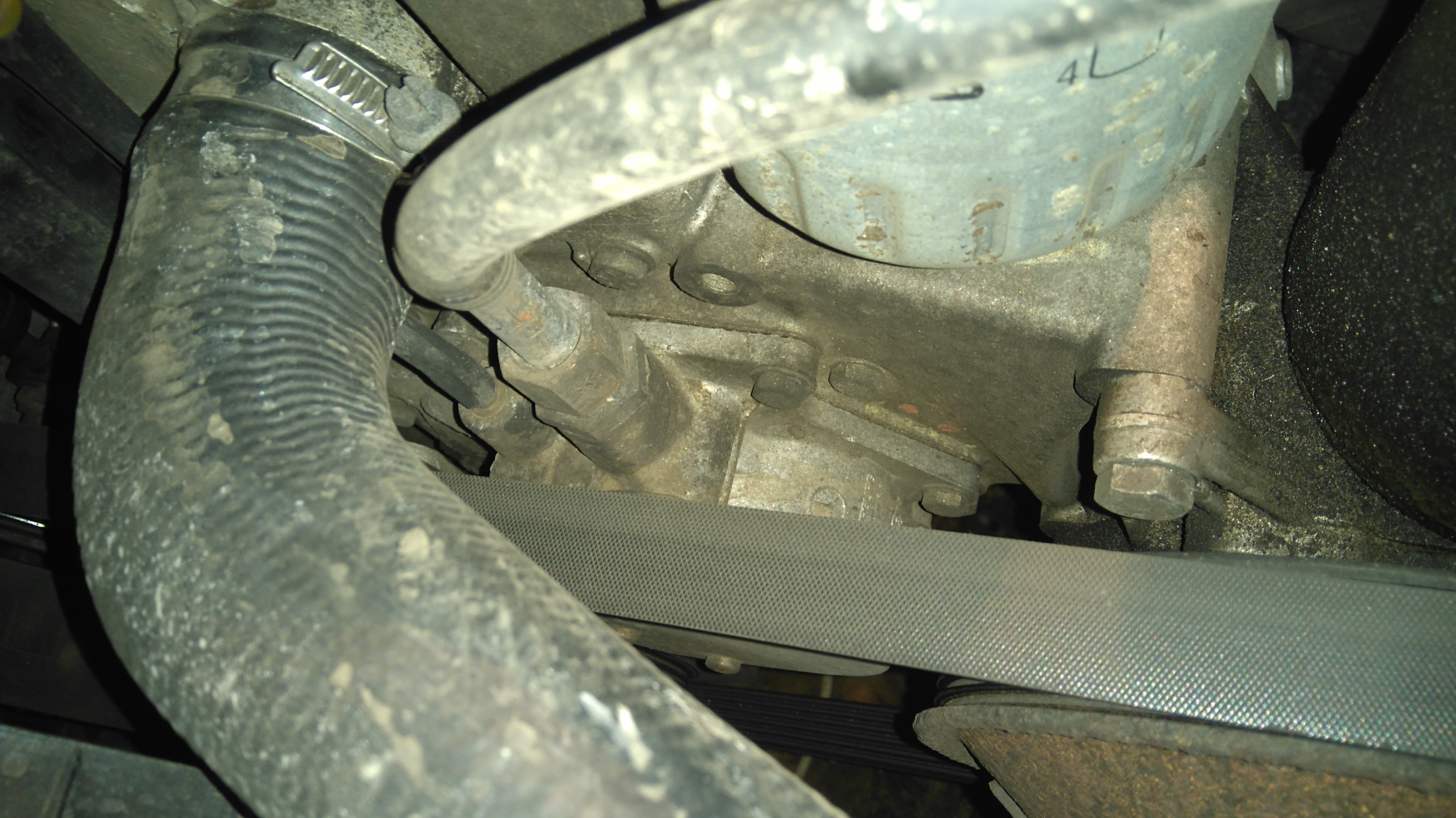

Там где 13а есть еще один болт со стороны блока.
Снял коллектор, болт 13а нашел, со стороны двигателя крепит топливную к блоку, регулировочный тож нашел длинненький такой, а от передние 3 чет не понял которые, там у меня вакуумный насос стоит.
#213 ОФФЛАЙН   Cannibal Mad
Cannibal Mad
  • Cообщений: 4369
  • Город:г. Лида, Беларусь
    W126, W123
Отправлено 29 March 2016 - 07:03
Один из нужных болтов видно прямо на Вашем фото.
Один будет снизу от выкуумного насоса, а второй - слева от болта на фото примерно 100-120 мм.

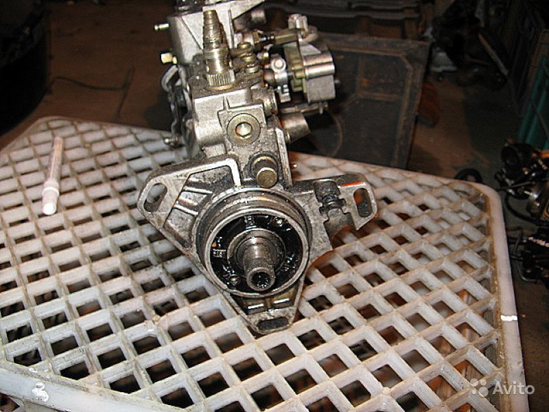

вокруг вакуумника 3шт , под головку на 13 ,
Если крутить насос , достаточно сорвать до свободного хода
Примерное расположение
Сообщение отредактировал profix by: 29 March 2016 - 12:23
Спасибо разобрался с болтами, первый раз сильно отпустил то масло повалило на землю, то немного подтянул болты. Но толку никакого потому как она в сторону уменьшения оборотов уже до упора, а в обратную растут только. После моих манипуляций обороты стали еще выше хотя топливную до упора вернул. Теперь 1200 холостой((
