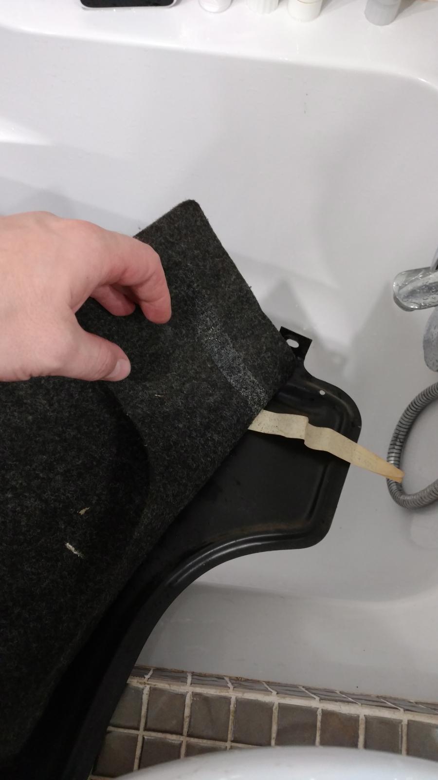

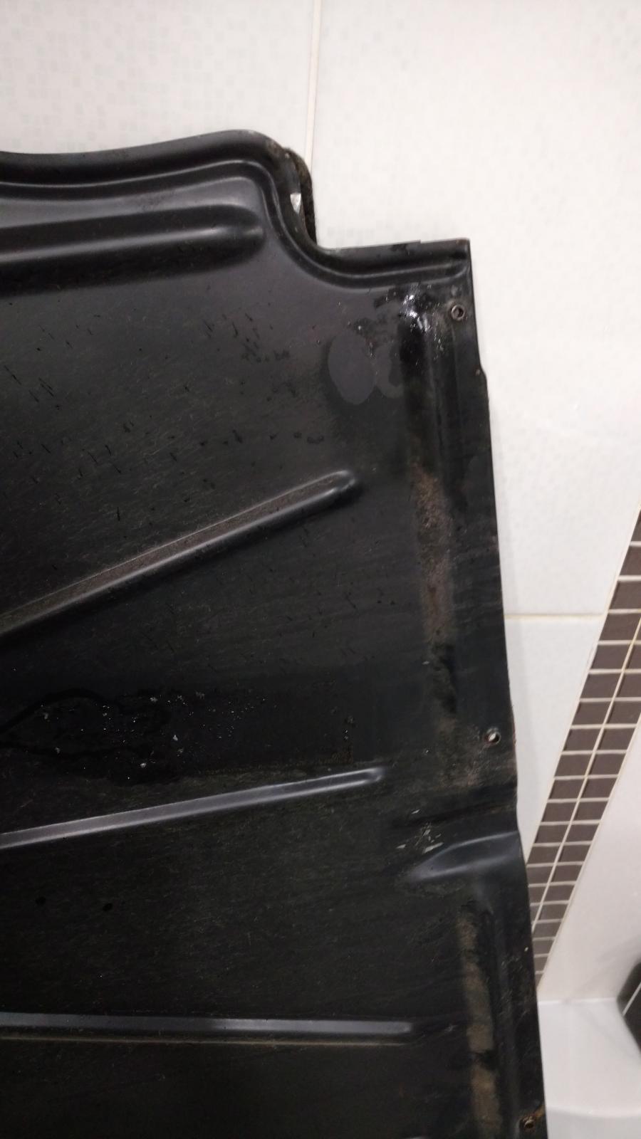

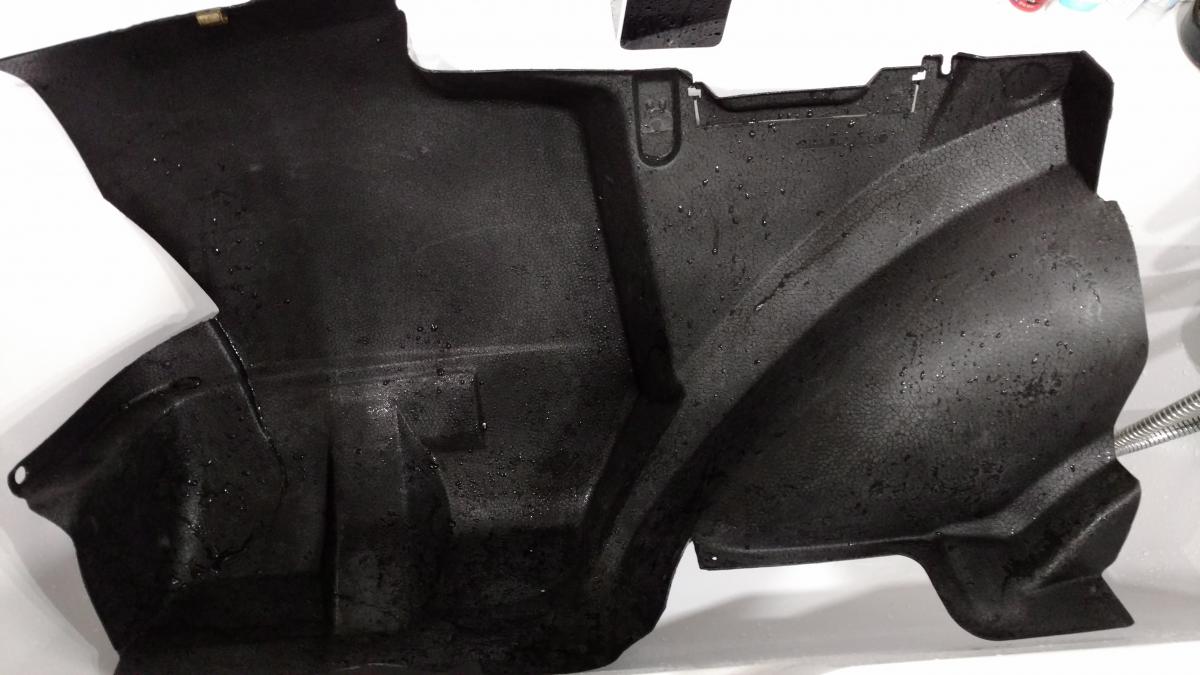

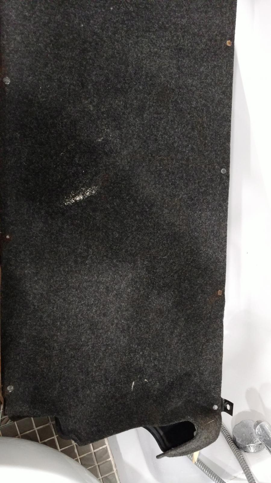

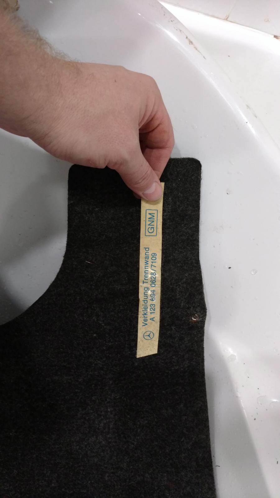

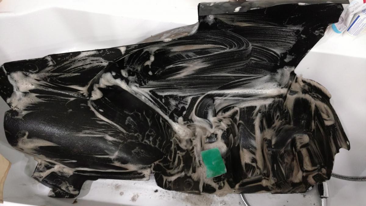

Всем привет. Продолжаю с багажным отделением.)))
Теперь решил привести в порядок ковровое покрытие перегородки, где бензобак и пластиковые фальшпанели по бокам. Ковровое покрытие там зафиксировано металлическими клепками и для того, что бы постирать покрытие, необходимо высверлить клепки.
Честно говоря не помню сколько их там штук, но высверлились они на Ура.
После постирушек, я решил не фиксировать ковровое покрытие на металлические клепки, а решил заказать пластиковые клипсы. В любой момент выдернул и постирал. Ну хочется мне так)))
Заказал такие клепки 50492T. (A 123 990 02 92)
2 штуки нужно поставить в пластиковые боковины, а остальные(если подойдут по размерам) потыкаю на место металлических клепок.
Далее дошли руки до пластиковых обивок. Собственно тут все просто. Тупо отмыл. Скорее всего при установке покрою черным покрытием для пластика. Что то вроде полироли, но с добавлением черной краски. Она не вытрется со временем. По крайней мере так уверяет производитель.
В настоящий момент все упаковал в полиэтилен и увез в гараж.
Теперь отвезу на пескоструйную обработку и порошковую покраску запасное колесо и фиксатор, а потом покрашу нутрянку.

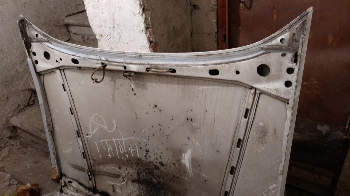

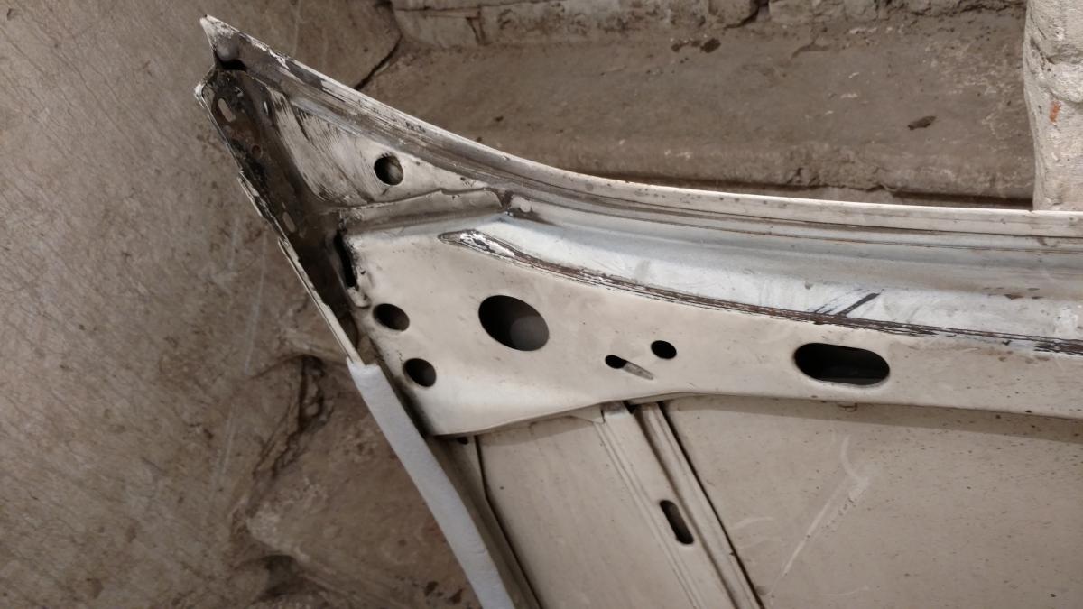

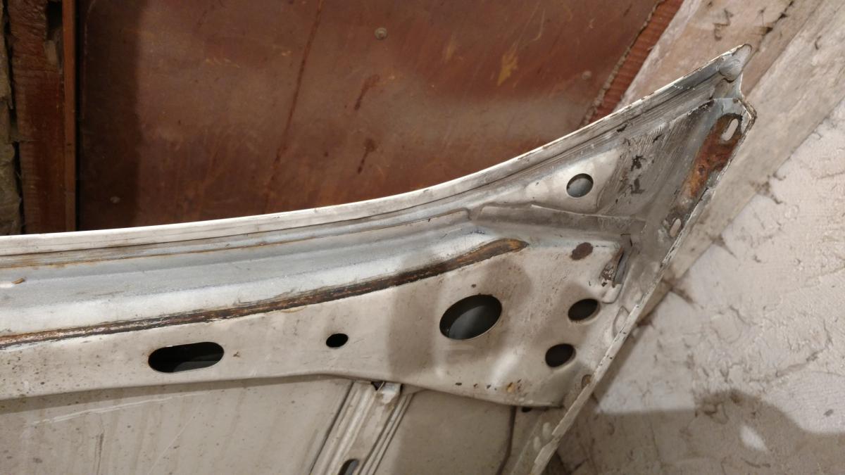

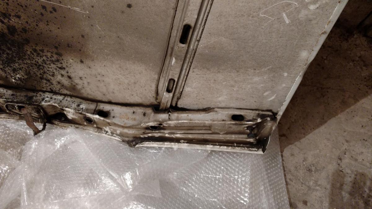

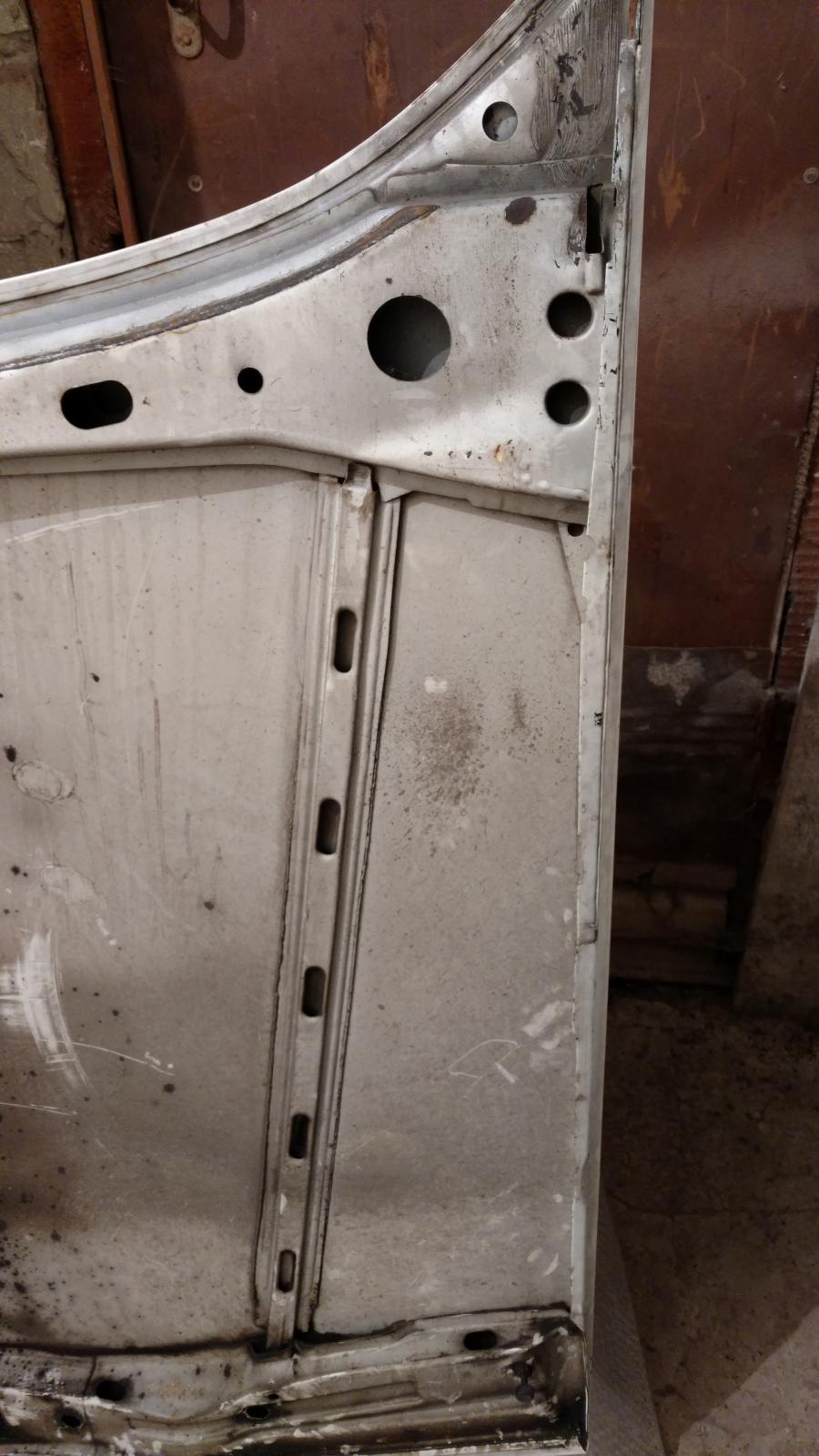

Всем, привет. Давненько не писал историй, то одно, то другое. Все, как у всех тут собравшихся))): быт, работа, старые ведра и т.д
Я никому не говорил, но сегодня приехали ко мне супер мега пупер ништяки, так что сейчас я буду хвастаться.
На просторах клуба “oldmerin” я познакомился с человеком под ником “sergio900” и все пошло, поехало. Пошел разговор по интересам: ржавые мерсы, винил, рок н ролл, всякие деревяшки, запчасти и т.д. Отношения уже построено на каком то доверии, я ему какие то “баблы” закинул и уже забыл за что, что то он мне закинул и уже забыл за что))) У всех дела и у всех забота, но потом посидев на вайбере понимаем кто, кому и чего должен отправить. ))))
Ребята! Главное не “бабло”! Главное — это объединяющая людей тема. “Бабло” — это приходящее и уходящее, а увлечение, доверие к людям и просто банальная такая “Советская” дружба, вот это сила! Почему “Советская”?, да потому что все общение построено на доверии ))))
-Серега(sergio900), спасибо за доверие)))

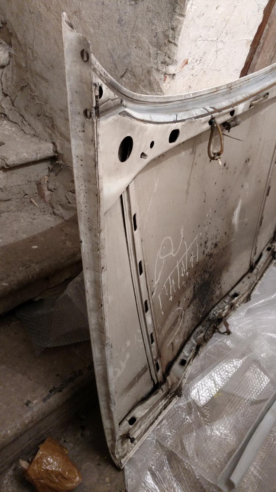

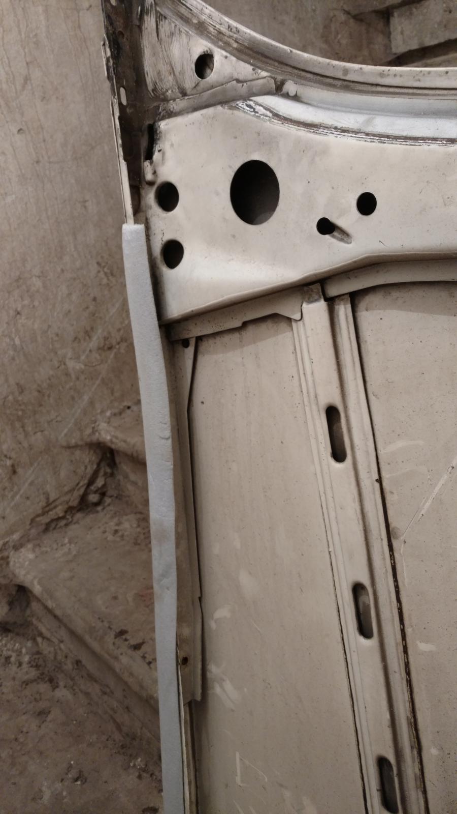

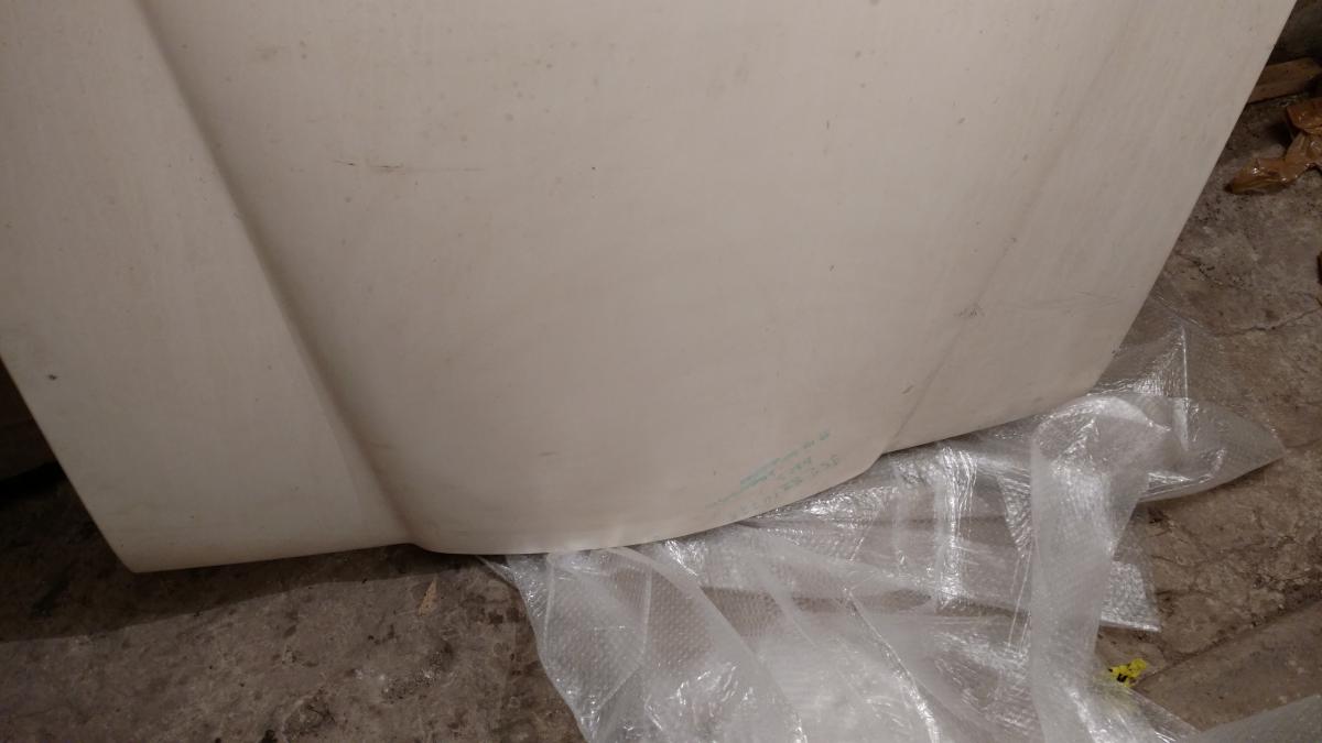

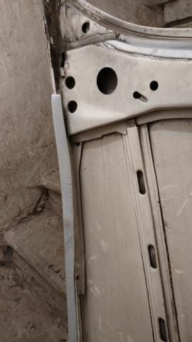

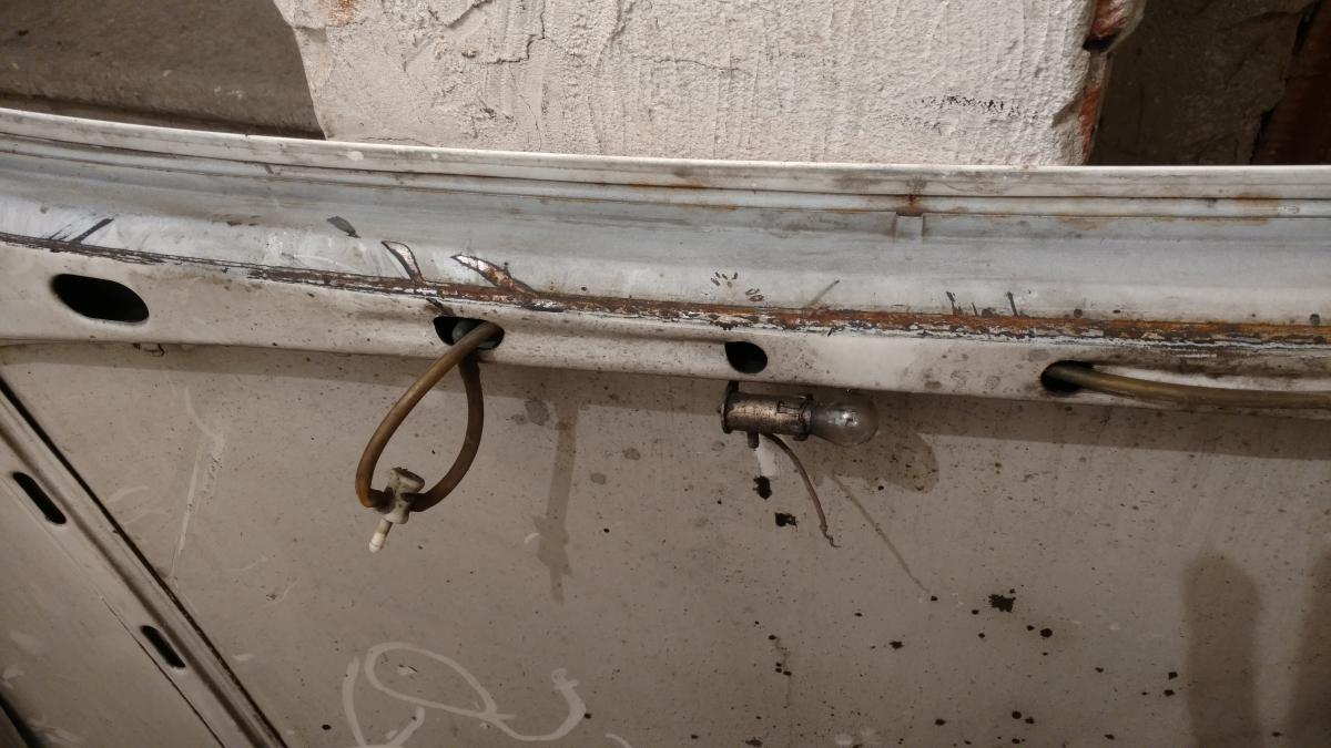

Итак, как то Серега узнал, что у меня капот на w123 совсем “устал” и предложил мне свой, конечно же из-за кромов. Закинул каких то непонятных фоток, на которых как обычно них…а не понятно.))) Это не в обиду, это почти всегда и у всех так. Я сам, когда чего либо нафотаю, что бы продать, сижу смотрю на эти фотокарточки и понимаю, что нифига не видно))))) Как это кто то может купить?, пофиг, покупают, но и “какашко” я не продаю.
Поковырявшись в своих запасах, Серега нашел мне еще и 2 атермальных боковых стекла, кстати он мне их задарил. За это, еще одно большущее спасибо, а еще он мне закинул еще один супер-пупер бонусок. Я был просвещен по поводу этого бонуса, но Вам не скажу)))) Все будет на фото, а то начнется преждевременное слюноотделение. Бугагагага.

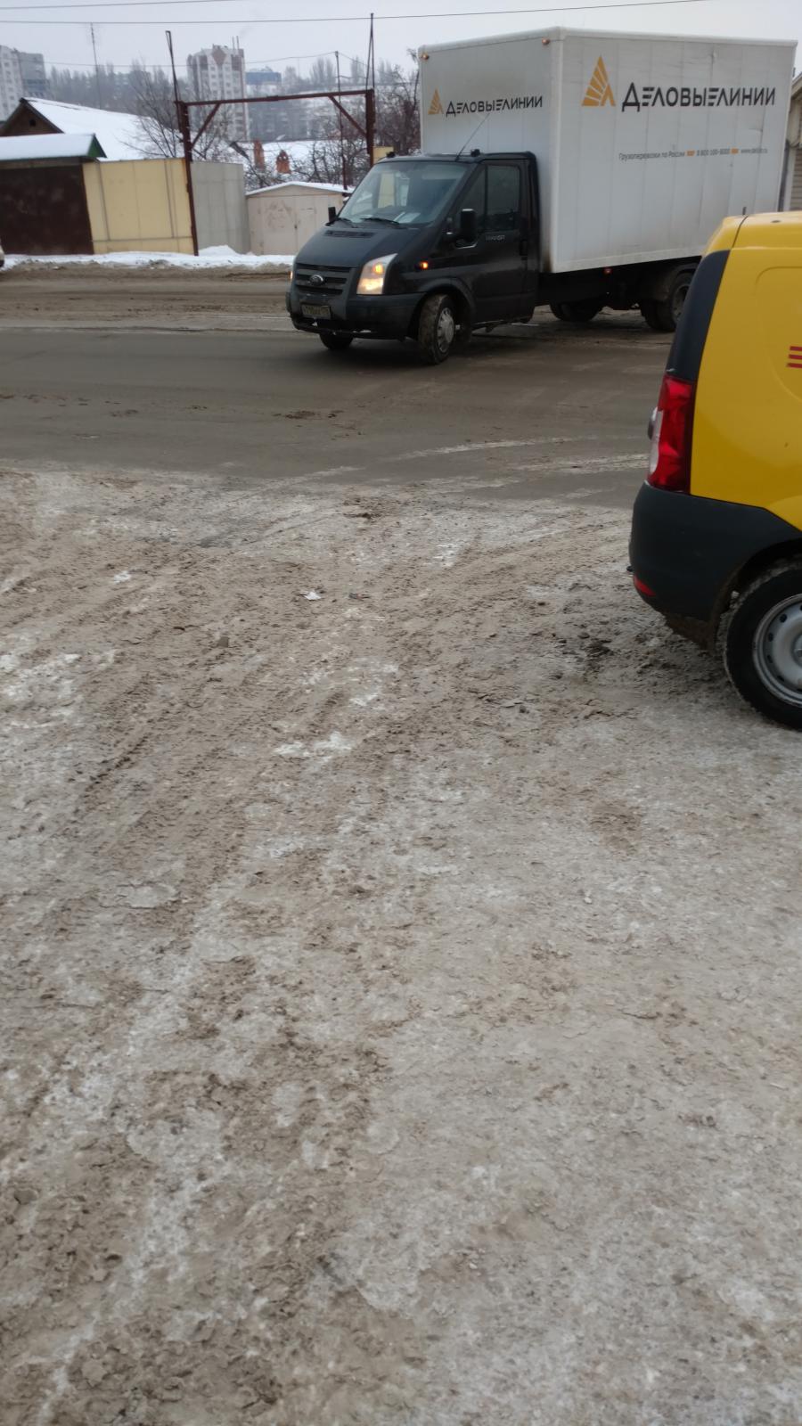

Я тут уже 2 дня валяюсь с температурой под сорокет, но сегодня мне звонят “Деловые линии” и говорят, что приехал груз из Томска, готовы его сейчас к вам притащить.
Болезнь! Слыш? Хрен с тобой! Надо двигаться.)))) Я полетел встречать груз.
Стою, жду. Заворачивает их разъездной форд. Водитель открывает свои створки и говорит:
— Так, это капот, держите.
— Так, это стекла, держите.
— Так, а это, а это я х…знает, что то хрупкое и оно булькает. Гы-гы
Отдал бабла, все оттащил в подвал, все отфотографировал, набрал кучу баночек для дома и поехал домой, предварительно ценный грузик положив рядом с собой.
После такой посылки, пришлось отодвинуть все лекарства и сегодня я буду лечиться натур-продуктом со вкусностями.)))
Фотокарточки конечно же прилагаю и желаю всем здоровья.
PS: Серега, ща долбану за твое здоровье.))))
Фоточка из Томска. Капот упакован.

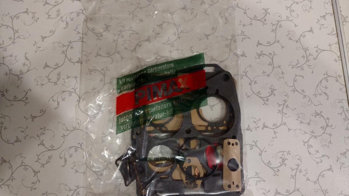

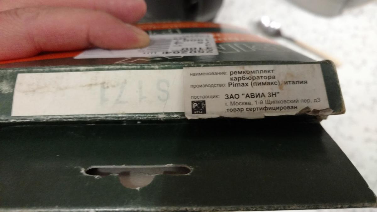

Всем привет.
Что то потихоньку двигается, но очень медленно и со скрипом. Многого не написал, но буду восполнять.
Неспешно присматривая ремонтный комплект для карбюратора, я выбирал между не оригиналом и оригиналом. Оригинал стоил порядка 5000 рублей, а не оригинал порядка 700 рублей.
С ремонтом карбюратора я особо не тороплюсь, так как мой вполне себе еще живой.
Из минусов это не всегда есть прогревочные обороты, а соответственно нужно каждый раз держать педаль газа до тех пор, пока не прогреется двигатель. Далее все нормально.
Есть незначительная потеря мощности.
Из-за этого я решил заказать на посмотреть не оригинал Pimax. Млять, приехал не тот. Как так я перепутал, х.з.
Потом подумал, что хрен с ним и решил заказать оригинал. Посмотрел, а оригинал уже почти 10000 рубенов стоит. Мляяяяяяяя. Это уже выше моего психологического порога. Отдать десятку за 4 прокладки? Х.р им!
Стал искать вновь не оригинал и оказалось, что их достать довольно проблематично.
В итоге нашлись аж 2 штуки. Заказал оба, но кто то меня опередил и ко мне приехал лишь 1 штука.
Приехал Pimax s171. Народ говорит, что он на одноименный карбюратор от BMW. Будем смотреть.
Фотокарточки ремонтного комплекта прилагаю.
PS: Буду рад любой информации в этом вопросе

И из этого набора, по сути важна только одна прокладка, под верхнюю крышку.
Смысла не было гнаться за всем набором. Нет ни жжиклеров, нет ни термопары пускового как и нет термостата прогревочногго.

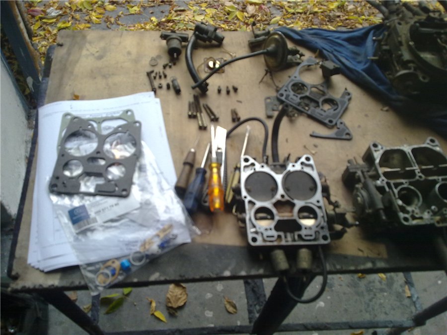

Почему бы и нет. Цена 350 рублев))))) Ну коробочка немного помята.))) В оригинале то же ни фига нет, если я правильно понимаю.
Вот фото оригинала. Не мое конечно

Хуже не будет, но и не поможет нисколько... Если не считать пусковых приблуд, в этом карбе износ железа главная причина неисправностей - жиклеры с иглами, вакуумные приводы игл (в первичной камере вакуумный поршень, во вторичной вакуумная диафрагма неразборная), коробление корпусов, подсос воздуха через оси дроссельных заслонок.
Основная прокладка стоит 70р.
Ну максимум моет еще потребуется пара мембран если твои высохли, остальные от лукавого.
А фотку я эту уже где-то видел.
Ты бы спросил, тебе-бы ответили. А то тебя хрен поймешъ, то дорого то на всякую шшелуху монетой рабрасываешьься.
Щли нам излишки после нашшихх советов, мы замечательно пропьем и прокурим за тебя и за твой авто. :hitrost:
Прям в точку.
