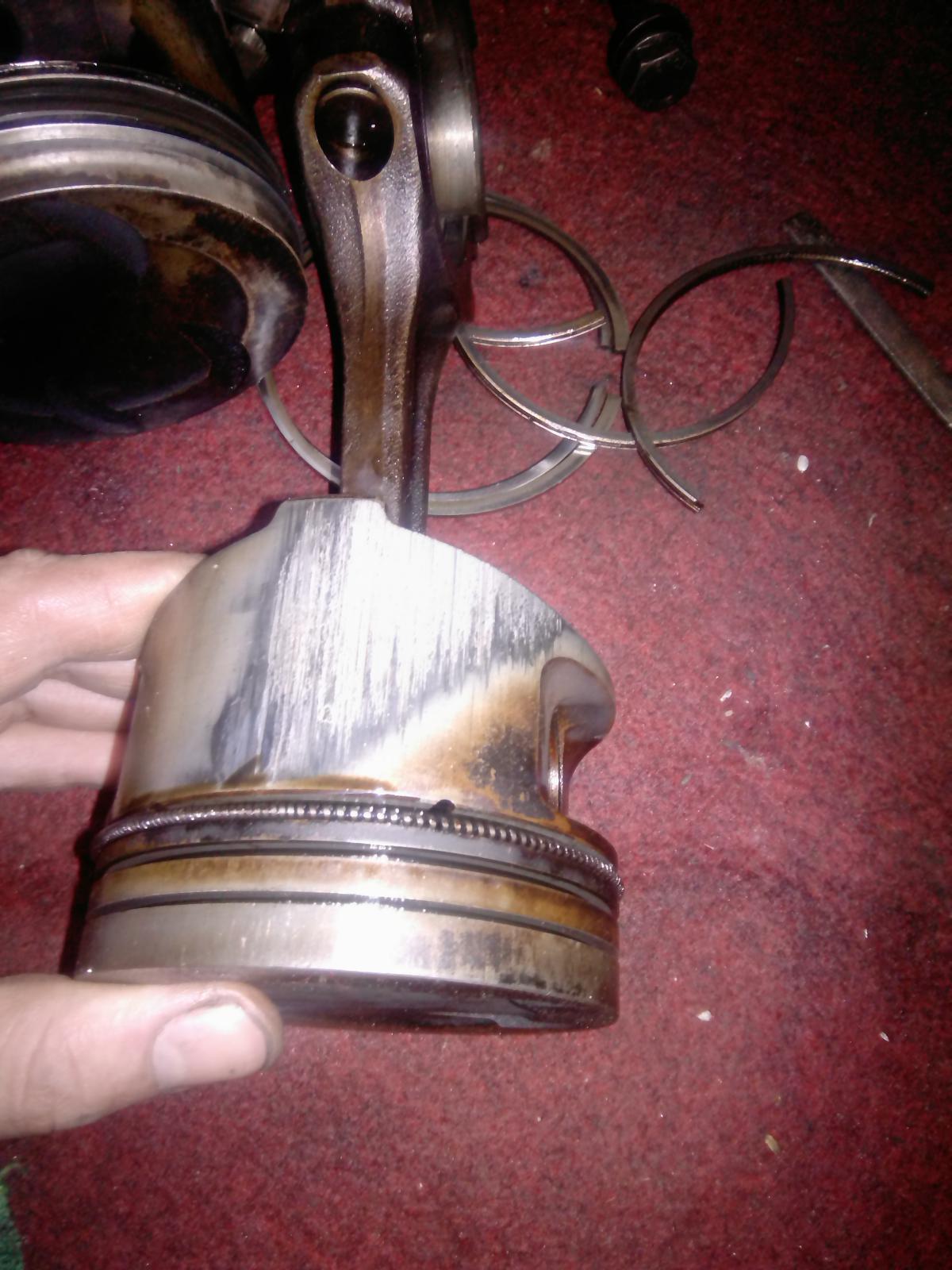

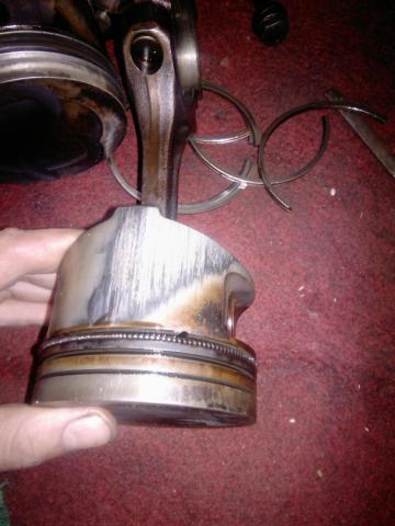

1. На фотокольцо маслосъёмное (не поймешь так сразу) без поршня вставлено в цилиндри оно вообще не имеет зазора!!! В этот же цилиндр вставил маслосъёмное кольцо с другого поршня и оно имеет зазор 0,5 мм.

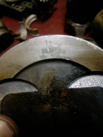

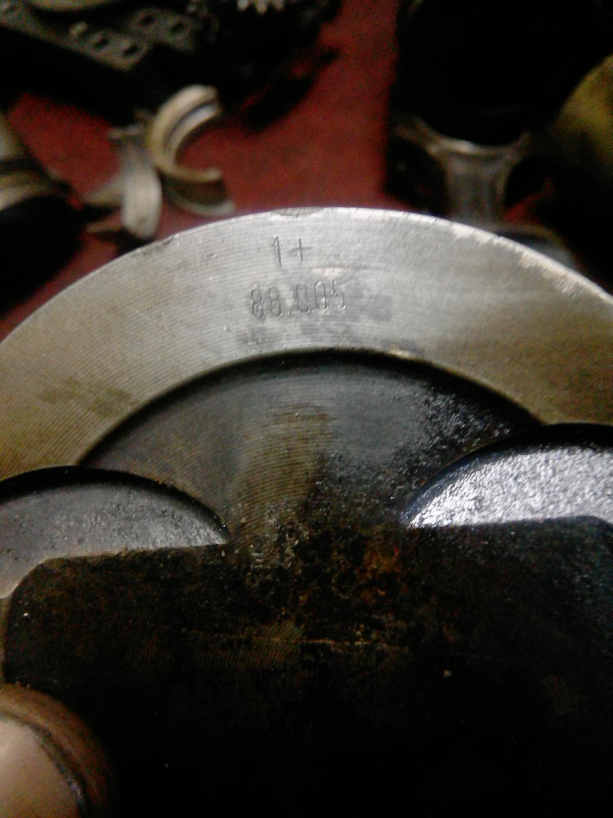

2. На самих поршнях тоже стят клейма. Правый ряд "88.0", левый "88.005". Такое чувство, что точили под один размер, т.к. только левый ряд имеет тёртости и сверху и снизу (не ощутимые пальцу, кроме пятого цилиндра) от двух высупов снизу юбки поршня.

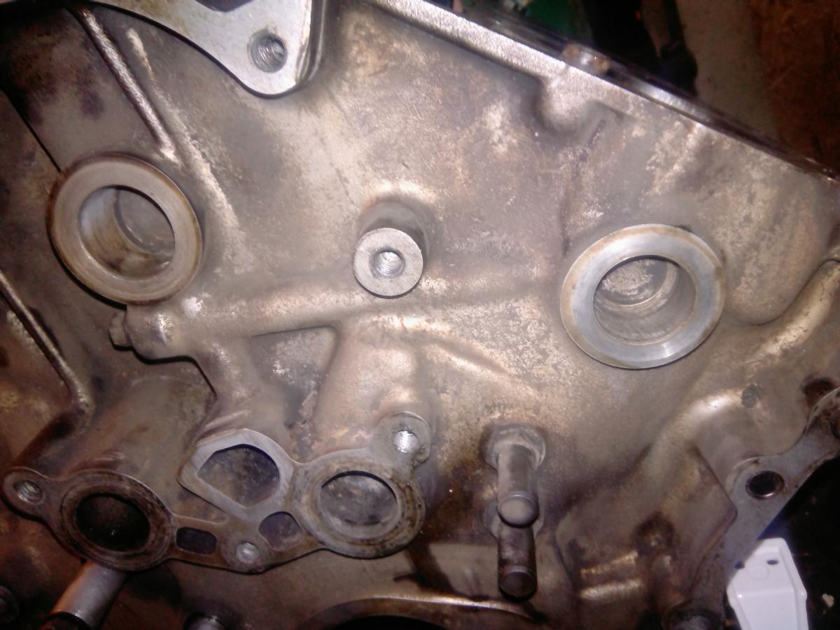

3. Посмотрел на промежуточное колесо и колесо распреда зажигания с передней крышкой- оба колеса болтаются. И втулок сменных они не имеют. Такое можно расточить под втулки?

на 110-м там втулки махнуть можно на этих шестеренкт.
в случаи с м116\7 смотри состояние вала на износ.

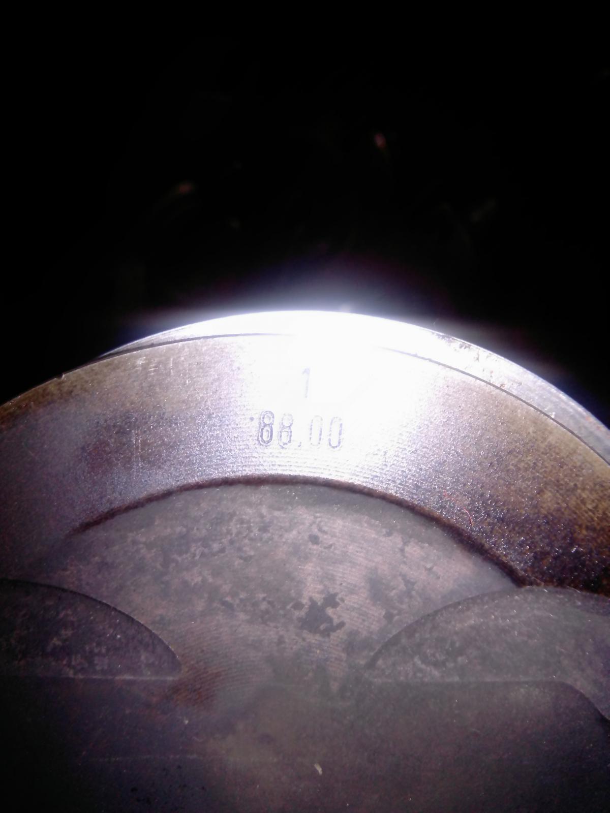

Ну это думаю и на заказ можно сделать. Реально нет втулок, сам корпус является втулкой.вот такие клейма на поршнях.

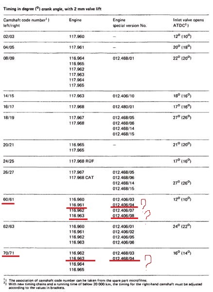

Вернусь к РВ, так и не разобрался... 60\61 у меня на 116.961 стояли. Тут вроде понятно. Но они же и на 116.963 стояли. А так же на 116.963 стояли РВ 70\71. Единственное отличие по таблице это номера под знаком вопроса... Как тут определиться что мне на 116.963 ставить? Там видно что что то про спец версию пишут.
Если в передней лобовине, вал шшшестеренки встает плотно --то отлично, если болтается - то лобовину на замену.
По поршню уже говорил, выкинь его в металл и ищи замену.
на 963-м валы стоят 70\71 при условии что КВ от 963-го.

1. Такое ощущение что царапины на цилиндрах от выступов на юбке воршней. Что тут могли подогнать плохо?
2. Могло драть цилиндр из- за того что в маслосъёмном колце нет зазора? Оно же должно расшириться... Из- за этих царапин возможен жор масла?
 а на угол открытия справа тяжело посмотреть?есть так называемый широкий вал с углом открытия 12 гр,а есть с углом открытия 16 гр,можно ставить и тот и тот,с широким валом мощность будет выше.Дальше можно поиграть с выпуском,поставить от бескатовой версии выпуск,термолентой выпускные коллектора обернуть,кругом-бегом в плюсе 20 пони.
На моих поршнях на всех выбито +1 и 88,005.
А у меня гибрид по правой и левой голове 1 и 1+. Какой решил собирать?
