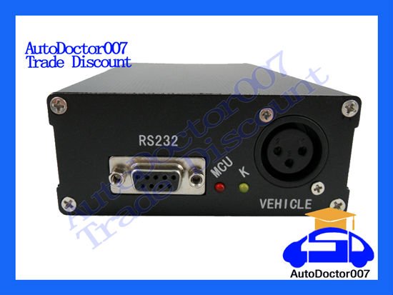

#217 ОФФЛАЙН   Sunlounger
Sunlounger
  • Cообщений: 122
  • Город:Украина, г. Одесса
    WDB2100631A605438
Отправлено 15 August 2012 - 14:35
Миш, приветствую.
подскажи если не затруднит по сему девайсу
при подключении мультиплексора через 38-пиновый кабель в разъем машины на мультиплексоре горят обе лампочки - это нормально или уже есть проблема? при попытке считать какие-либо данные в окне Карсофта 7.4 пишется wrong communication
я так понимаю, у тебя есть некоторый опыт и с таким барахлом,
буду очень признателен за советы и подсказки
заранее благодарен
E280 '98 M112 ELEGANCE AT WDB2100631A605438
#218 ОФФЛАЙН   Sunlounger
Sunlounger
  • Cообщений: 122
    WDB2100631A605438
Отправлено 17 August 2012 - 11:52
подскажите как проверить на работоспособность сам мультиплексор - может он изначально нерабочий...?
на 38-пиновом разъеме контакт №2 используется для диагностики?
у меня на кабеле 38-пиновом спаяны 1 и все остальные с 3-го, это правильно?
кто пользовался мультиплексером подключайтесь!
#219 ОФФЛАЙН   Misha190E
Misha190E
  • Cообщений: 13949
  • Город:Москва, ЮЗАО
    W210 был
Отправлено 18 August 2012 - 18:59
лампа к не должна гореть, она моргать должна при обмене.
кабелдь 38 должен на мульте распаян быть каждый контакт отдельно. походу ты купил не мульт, да ишо и кривой.
в общем-то все можно проверить, тока писать долго.
для начала возьми прогу хфмскан и выбри там тип адаптера карсофт, далее воткни каюедь от 124-ого (3 банана) и подай на черный и красный питалово от батареи, далее пускай тест адаптера и смотри пройдет он или нет. если прошел то надо с кабелем 38 разбираться...
в общем там не так просто все описать
там разъем что идет на 38 долджен быть многоконтактым, пинов 40 на мульте, а на немульте он обычный рс232 или подобный (может 25 пинов, не помню). но то что кабедль распаян так как ты говоришь - явно не мульт
кстати там 1 - масса, 2,3 - плюс, а уже дальше 4 и далее это к-линии блоков.
т.е. я бы понял распайку
1,
2 или 3
4 и остальные (не все, например 13 нельзщя туда) объединены... но опять же плоко это...
для начала сделай распайку
1, 3, 4 и пробуй на моторе
Сообщение отредактировал Misha190E: 18 August 2012 - 19:03
