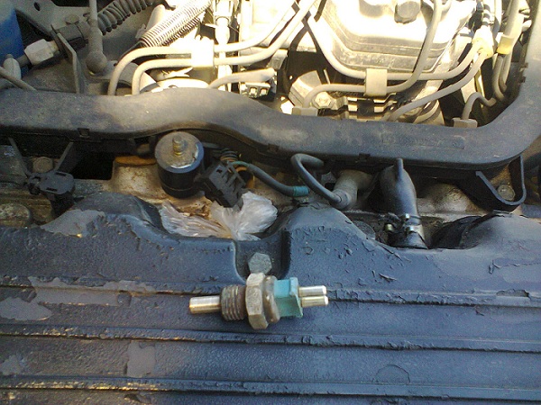

Короче, достало меня это все. Полез разбираться. Все датчики смонтированы в одном месте, рядом друг с другом. Один одноконтактный, отвечает за показания стрелки, второй двухконтактный, отвечает за включение кондейных вентиляторов. Оба стоят вертикально. И третий стоит сбоку - хз, сколько контактов. По остаточному принципу должен давать сигнал мозгам (у меня система HFM).
Если снять разъем с двухконтактного датчика (датчик синего цвета), то вентиляторы врубаются (в смысле, один :)) второму помогать приходится). Попробовал поездить по городу со снятым разъемом. С двумя обдувателями температура чуть ли не к 80 град упала.
Тут же поехал за новым датчиком. Взял Febi - около 850р. Вечером седня поставил.
Меняется он элементарно. Головка на 21 кажется. Откручиваем не до конца. Лучше с датчиком купить еще прокладочку - такое колечко металлическое. Т.к. когда вытащите датчик поток антифриза просто смывает его хз куда. Мне повезло - нашел быстро, хотя светил смартфоном почти в темноте.
Короче, вытаскиваете старый датчик и тут же втыкаете новый. Да, придется руки оросить этиленгликолем. Прольется грамм 100...200 - не страшно. Разумеется, все делать нужно только на остывшем движке. У меня за 4 часа только остыл до более-менее терпимой температуры. И то малость металл горячеватый был.
Завтра попробую поездить, посмотрим, что изменилось.
Старый датчик продиагностировал. При темп. +26 град. сопротивление 4,1 кОм, в кипятке (+100 град) 0,7 кОм.
Новый завтра на холодную посмотрю. И на горячую.
Вообще, странно получается. При обрыве вент. срабатывают, но при 100 град. тенденция идет наоборот к замыканию... Нифига я немцев не понимаю... Или это подстраховка такая - если провод оборвется, мотор не закипит?
Фото датчика. Взято с w201club'a

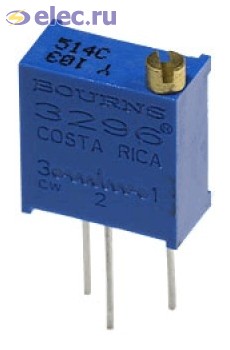

Решил я вместо поиска подходящего датчика с другой характеристикой просто чуть изменить характеристику моего датчика. Ну, чтобы при t=90гр его сопротивление было не X, а X-z. Точного значения X сказать не могу, т.к. графика нет именно по этому датчику, но опытным путем выяснил, что вент. включались примерно при сопротивлении датчика 250...300 Ом.
Решено было параллельно датчику присоединить многооборотный подстроечник на 1 кОм (цена 15р).
Практически все очень просто: к резистору припаял 2 проводка, концы зачистил, оставил по три "волосинки", засунул их прямо в разъем, а разъем одел с небольшим натягом на датчик. Резистор закрепил на ближайшем шланге так, чтобы отверткой удобно было крутить.
Ну, и пару-тройку раз подстраивал его так, чтобы вент-ры включались не при 105гр, а примерно при 90...95.
Пока что полной картины не скажу, но вроде все работает как надо. Просто жду заказанный вентилятор, а то мой один когда включится, а когда и нет. Из-за него темп-ра то растет, то нет... ;)

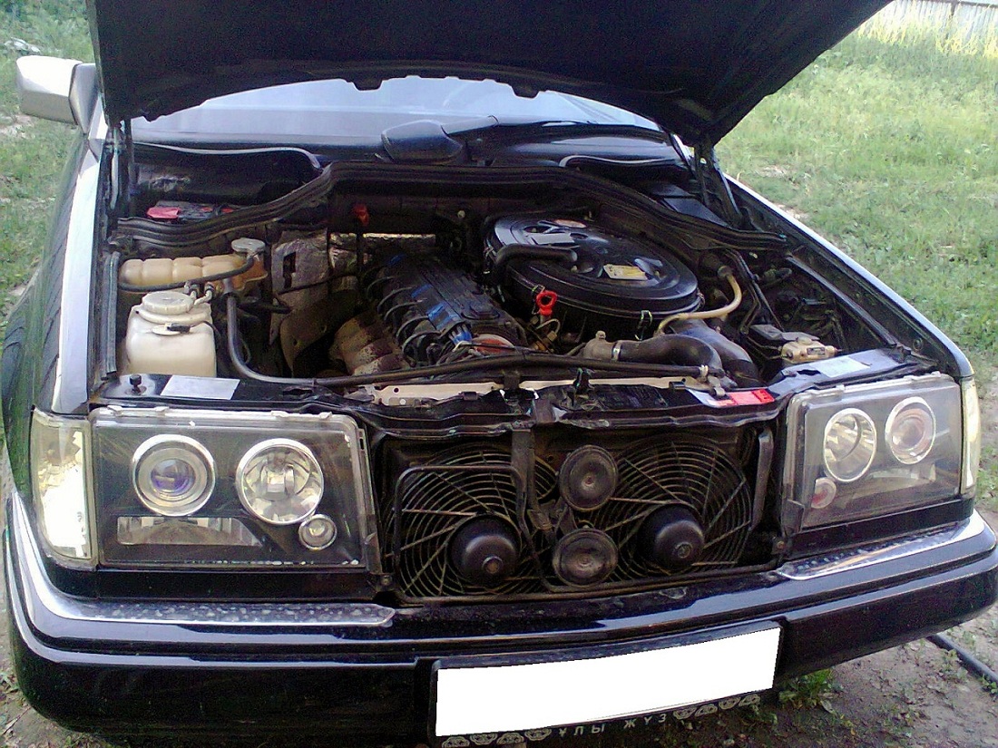

мужики куда мне копать
все началось с того что 2 дня назад не стого не сего доп вентиляторы включились и орали так что сигнала не надо приехал домой и хотел отключить машину снял ключ с замка и на тебе сюрприз доп вентиляторы не отключаются , снял клемму с аку/ра через 5 секунд подключил + клемму и опять заарали доп вентиляторы
оставил машину на день а вчера все вроде перестало и возникло новая проблема
завел машину и сразу включились доп вентиляторы и работали постоянно пока не выключишь машину
где то 5 дней назад доп вентиляторы вообще не включились а температура было чуть выше стрелки(то ли 100-110) после 80гр так и приехал домой с включенной печкой а снаружи +35 и машина черного света в салоне +50 наверное
со дня покупки эти доп вентиляторы вели себя странно или у японских мерсов так
1) когда потеплеет +10 на улице доп вентиляторы включаются сразу как только открыл зажигание и отключаются после 3-15 минут или температура превысит 50 градусов и дальше работают как обычно когда температура дойдет до отметки 100гр
2)иногда не включаются доп вентиляторы когда включишь кондер , делал заправку кондера но все равно кондер дует холодным даже на максимальной скорости а мороза нету
3)зимой доп вентиляторы не включаются если минусовая температура или нету + 5
Куда Мне Копать ?

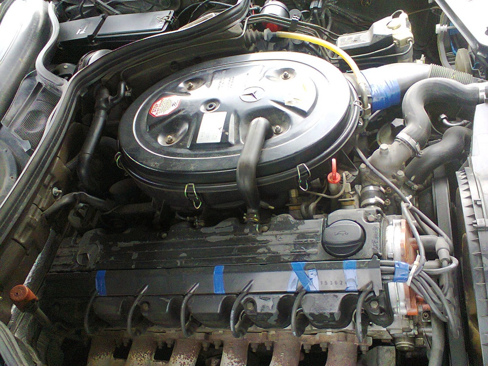

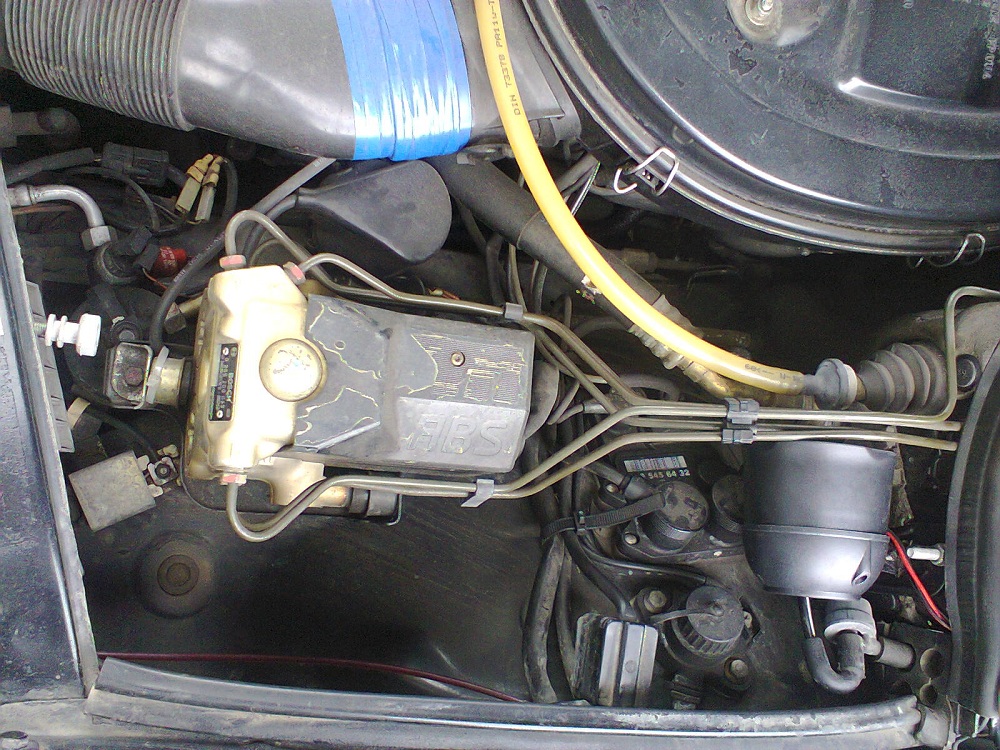

извините что толком не объяснил суть вопроса просто отравился и приболел , вот только пришел в себя
вопрос заключается в том :
Где стоять( или стоит просто не знаю сколько их там ) эти датчики доп вентилятора на М103/3,0 моторе
сфотал несколько фото если бы могли показать на фото было бы классно

#213 ОФФЛАЙН   Schmidt
Schmidt
  • Cообщений: 326
Отправлено 01 July 2013 - 08:17
отключи эту чёрную фишку. :rolleyes:

#214 ОФФЛАЙН   t_rex.kz
t_rex.kz
  • Cообщений: 341
  • Город:Казахстан,Алматы
Отправлено 01 July 2013 - 08:29
попробовал отключить эту фишку , действительно доп вентиляторы не включились при запуске :rolleyes: но у меня вопрос в том что :
1) где установлен датчик(температуры) доп вентиляторов ?
2)можно ли вместо 100 градусного датчика поставить 85 градусов или 90 градусов
Датчик аварийного включения вентиляторов находится на голове 2 контактный.
Но учитывая что у тебя ани работают даже при выключенном зажигании то тут нужно проверять электрику.

снял датчик Д/Вентилятора цвет синий на нем номер 0085424517 и надпись 91М09 и В( I или 3)Th
надпись температуры не нашел
от какой другой машины они подходят или есть ли такие датчики только на 85 или 90 градусов
