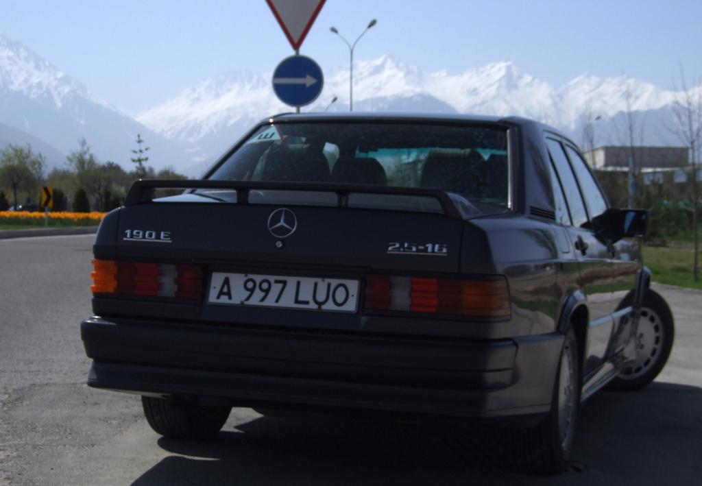

Отправлено 23 April 2010 - 09:49
Продолжаем сагу о 2,5-16. Наконец пришло тепло, небо сделалось обычного для Алматы цвета: DSCF9349.JPG ,
сделалось красиво:DSCF9336.JPG
В связи с этими событиями было принято решение немного прохватить в режиме "газ в пол" и "разгон со всей дури", в результате увлекся и катался больше часа, на удивление, движение в городе было умеренным. После часа катания вот такие показатели - Давление, температура масла (новая синтетика Лукойл), воды, ну и воздуха, до кучи:DSCF9344.JPG DSCF9346.JPG
И, естественно, сам аппарат:DSCF9339.JPG DSCF9341.JPG DSCF9342.JPG DSCF9347.JPG .
Видео выложу позже, надо менять формат, тот, который с телефона сразу не грузится.
