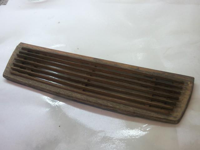

Отправлено 10 October 2011 - 18:47

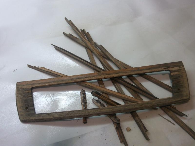

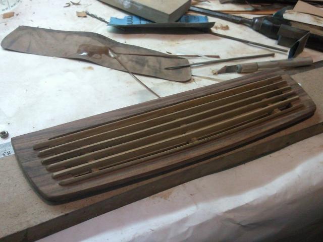

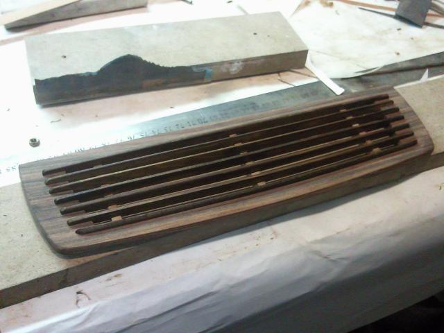

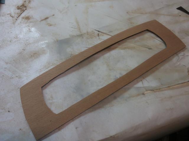

Следующий проект: легендарный 113.
Решетка на торпедо.
Сообщение отредактировал Корнелий Шнапс: 10 October 2011 - 19:00

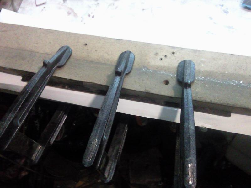

Отправлено 10 October 2011 - 18:54

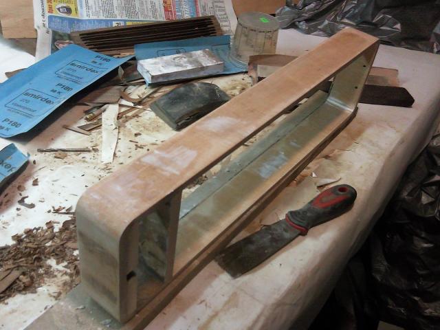

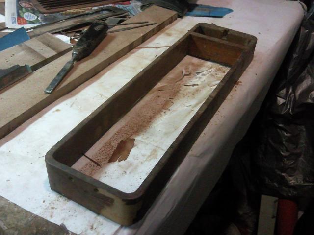

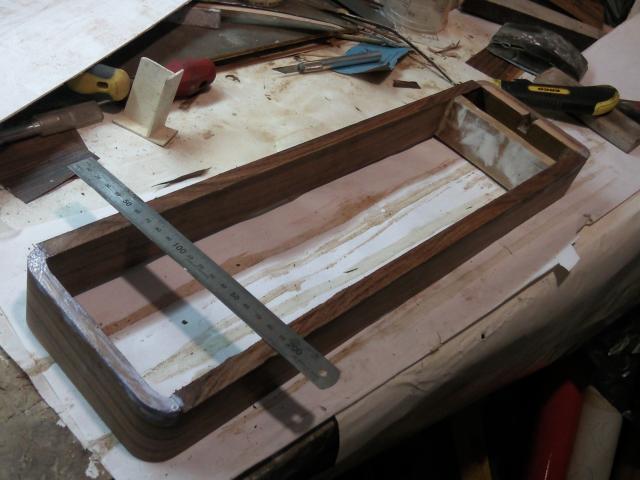

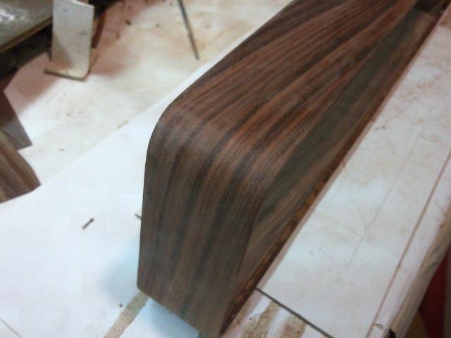

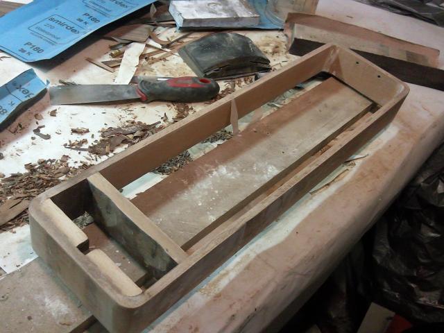

Ящик межкресельный с пепельницей.
Обдираем
Шкурим, шпатлюем

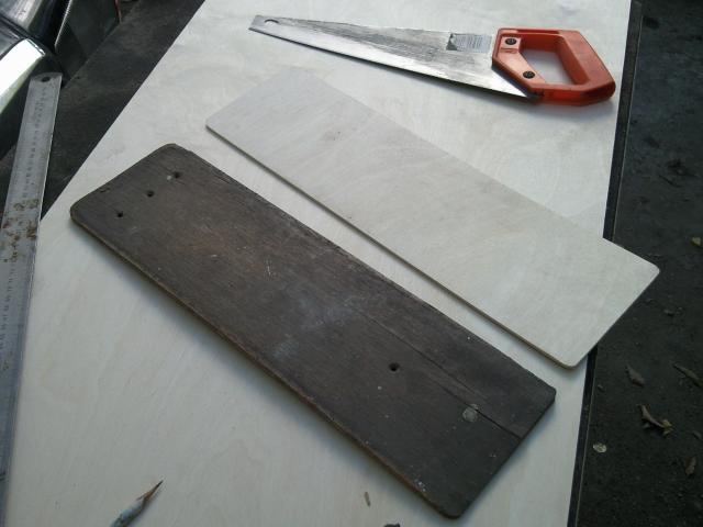

Фанеруем
Дно пришлось делать заново из фанеры 4 мм, старое расслоилось полностью.
Сообщение отредактировал Корнелий Шнапс: 11 October 2011 - 00:08

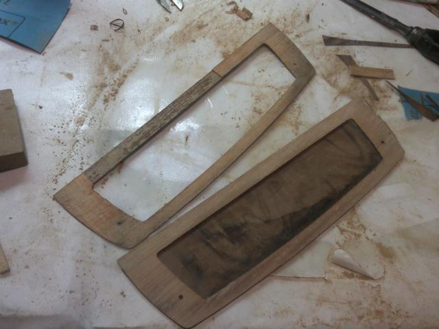

Отправлено 10 October 2011 - 18:58

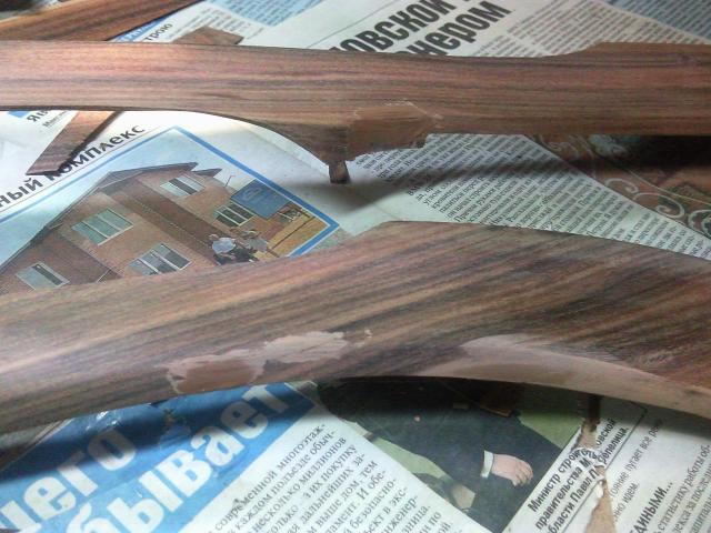

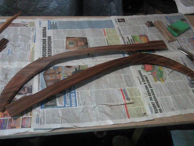

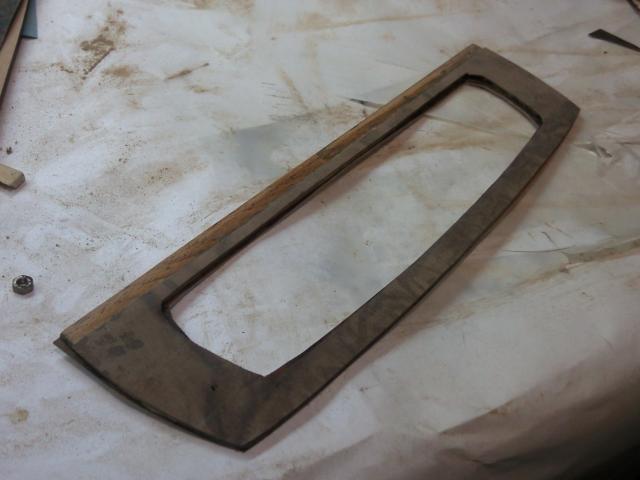

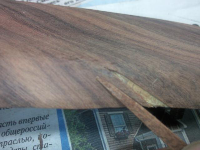

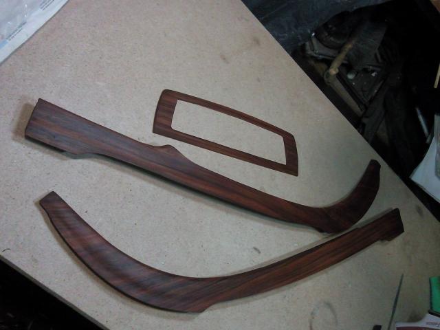

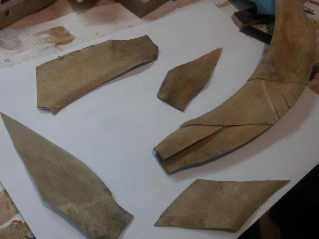

Накладка на торпедо.
Гнутоклеенку время и природа не пощадили.
Деффекты после фанерования маскируем вставками.
Вуаля! как будто так и было.
Шпатлюем Бормой "темный орех"
Чутка заморим.
Сообщение отредактировал Корнелий Шнапс: 11 October 2011 - 00:02

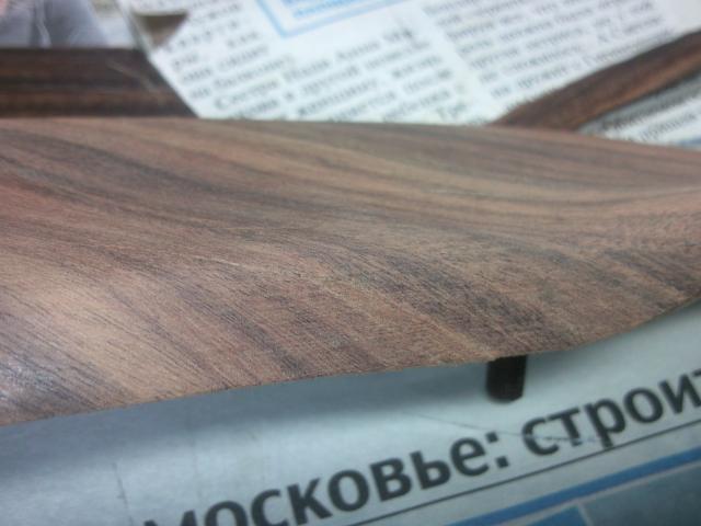

Накладка на торпедо.Ящик межкресельный с пепельницей.
Работа кипит!Новый шпон отлично выглядит,что за шпон и интерьер автомобиля если ни секрет ???

Отправлено 10 October 2011 - 23:51
Шпон один из стоковых для 113 - Полисандр.
Надюсь будут и фото в интерьере, который тоже будет отреставрирован в сток.
