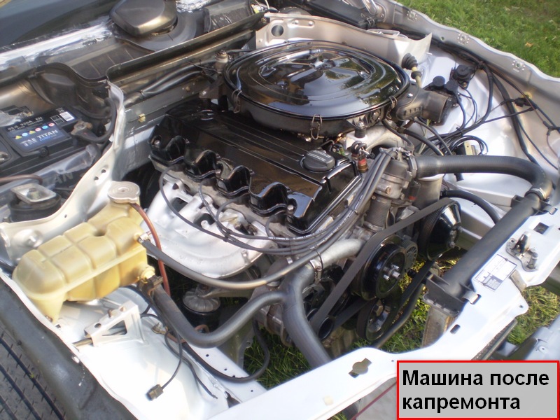

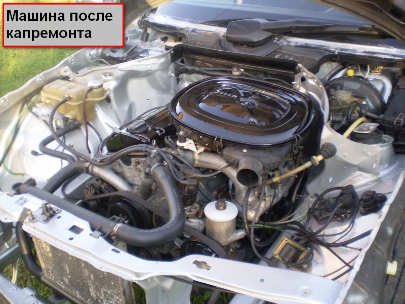

Итак здравствуйте уважаемые единомышленники !
Сегодня настал тот долгожданный день когда я снова услышал звук своего мерседеса ! Сегодня я его завёл ! ! ! Ну всё по порядку:
Вчера день ушёл на установку КПП,кардана,выхлопной системы.Всё это сопровождалось заменой всех старых болтов с посаженными резьбами,прокачиванием сцепления,Сбитыми до крови пальцами и синяками на голове.Но в результате всё встало и прикрутилось на свои места.Надо сказать что собирается всё довольно просто ,единственная проблема была с болтами крепления КПП к двигателю ,а именно с их количеством и неудобством затяжки(особенно верхних!)
Кардан тоже целиком практически не реально всунуть,поэтому пришлось его разъединять в шлицевой части предварительно наметив.
С выхлопной системой проблем не было ,всё встало без проблем ,только удобнее устанавливать вдвоём так как детали довольно тяжёлые и неудобные. Вымотавшись до состояния не стояния я еле дополз до кровати,на утро болело всё !
Сегодня набравшись смелости залил свежий бензин,Чистое масло в двигатель,Декстрон в ГУР(прокачал его не заводя мотор прокручивая руль влево,вправо),Новый антифриз. Отрегулировал Зажигание,поставил новый воздушный фильтр,Новые свечи,новый аккумулятор,проверил затяжку всех болтов и гаек,натяжку ремня,и уровень масла.
Сел перед машиной(как на дорожку) вспомнил всю работу которую проделал ,перекрестился и сел за руль, Поворот ключа ,приборка ожила ,затем звук бензонасоса накачивающего давление в инжектор,поворачиваю ключ дальше,звук стартера,мотор не отозвался!Проделываю туже операцию повторно,двиг начал схватывать,с третьего раза мотор ожил,Слежу за указателями давления масла ,лампа горит и на индикаторе ноль ! После 5-8 секунд работы лампа потухла и индикатор бодро взлетел на тройку и тут у меня камень с души ! Вылез из машины и к мотору слушаю,смотрю на него, проверяю все шланги и провода,всё в норме . догнал до рабочей температуры и заглушил ,дал ему остыть примерно до 40 градусов,опять проверил всё,вытащил щуп ,чуточку долил масла,и снова запуск ,теперь двиг завёлся с полуоборота ,опять дал ему поработать до рабочей температуры и заглушил, В общем погоняв его без нагрузки,но не поднимая обороты выше 1500 сделал пробный выезд приехал вылез из машины проверил опять всё ,обнаружил течь антифриза на патрубке термостата,подтянул и пока больше ничего не заметил.
На данный момент На прогретом моторе до рабочей температуры при 900 об/мин указатель давления показывает примерно 2.2 .
Дальше в теме я буду отписываться как мотор себя чувствует в процессе обкатки и дальнейшей эксплуатации.
Ещё раз благодарю всех кто помогал советами ,а также друзей которые не отворачивались в трудную минуту и помогали по мере своих возможностей :applause: :applause: :applause: :applause: :applause: ! ! ! ! ! ! ! !
В дальнейшем выложу описание произведённых работ с выкладкой сумм затраченных на ремонт ;-)

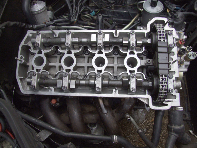

W140 300SE 104.990 3.2л 1992г.
