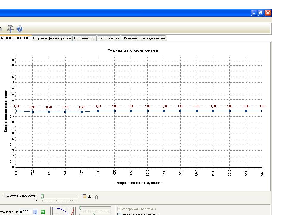

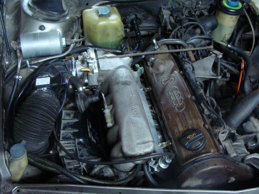

Установил январь 5.1-71 на машину с мотором нф 2.3.
Через неделю хочу попробовать откатать.Завел с первого раза на той же прошивке что и езжу.Холостые ровные провала нет.машинка валит просто.

Отправлено 02 April 2012 - 14:04
Курил форумы и теперь возник вопрос
У меня инженерник на базе января с кодом A5V05N35
Я при откатке грузил свои калибровки в прошивку bir HIP9010 и катал
А видимо надо было с HIP9011?

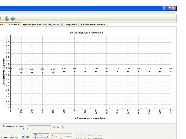

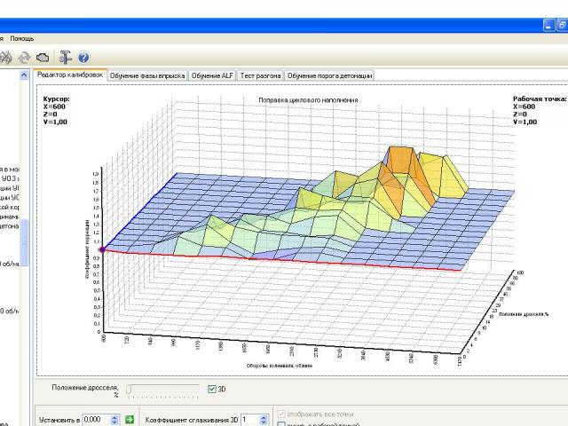

Откатал сегодня мотор нф 2.3 акпп.Прошивка та же что и у меня
Вот что получилось.
На холостом 0.98 мотор работает ровненько.
Единственный вопрос-на моей машине цн тянуло все время вниз а здесь почти весь график вверх.Это нормально?

Отправлено 09 April 2012 - 07:31
Сильно вверх ето не нормально но тут фишка в том что сброс педали делаете а тачка идет под нагрузкой вот так высоко и держит.
Сильно большие горбы в конце это кик даун на акпп

Отправлено 10 April 2012 - 08:17
Обогащение)))

Отправлено 10 April 2012 - 22:53
Обогащение)))
Просто я как раз заставил хозяина нажать на газ до кик дауна и увидел как шдк нарисовала такие горбы
