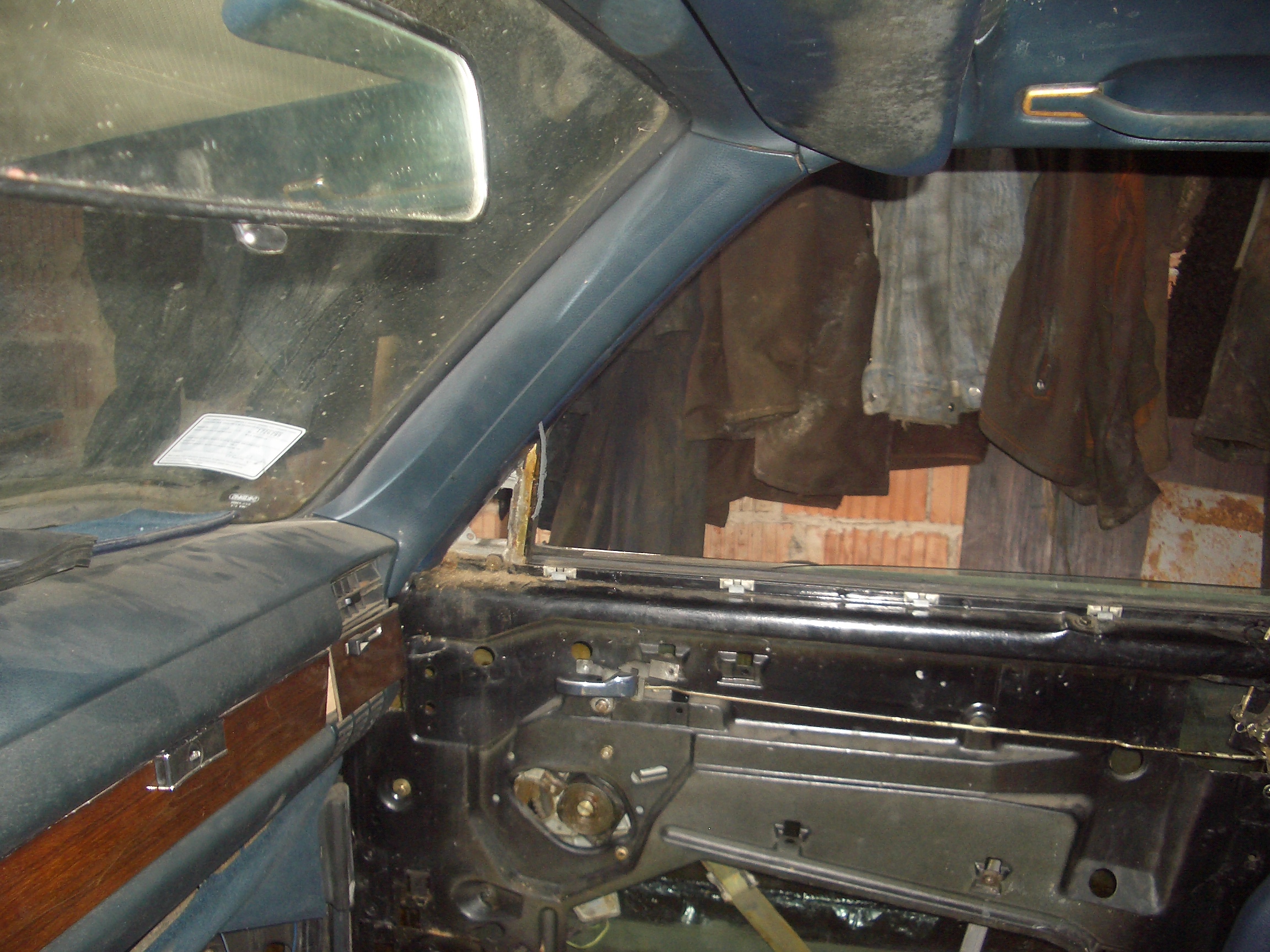

получается у меня машина 77 года.значит рестайл.спасибо.вопрос ещё- отличия есть?в смысле отличия например безкондейный, кондейный,климат.
и так далее,а то купишь,а он не подойдет
Отличий очень много, это такие как: разные диаметры валов под руль; поддон для люка тоже различается; в телевизоре разное крепление защиты сзади у фар; дерево даже на торпеде различалось иногда, бывало вот такое с выступом; молдинги на стойках дверей еще различаются, раньше железные ставили; датчик уровня топлива тоже разных диаметров был; обшивка в багажнике. Вроде все может еще что позабыл.
#223 ОФФЛАЙН   baron164
baron164
  • Cообщений: 831
  • Город:Витебск
    w116.029
Отправлено 02 September 2014 - 18:46

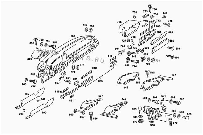

я и сам могу добавить(зажигание,впрыск...),но вопрос конкретно о торпеде.если менять целиком.на фото видно отличие в динамиках,faust сказал ;
"Отличие только в расположении динамиков!"
значит я могу тупо взять любую другую торпедо(целую)и поставить на свой авто.

Вопрос просто у вас не корректно был составлен... сразу и не поймешь, что про торпеду спрашиваете... так как говорите еще "и так далее,а то купишь,а он не подойдет"... Вот и привел примерный список отличий дорест/рест) А по климату и кондиционеру есть отличие только в длинной деревянной вставке на торпеде, там нет дырки под открытие/закрытие средней заслонки. У той же самой торпеды, если заходите поменять заслонки воздуха с креплениям, они разные у дорест/рест не подойдут, а так да торпеда встанет без проблем.
А так вообщем судить только по торпеде нельзя, какая машина рест или дорест, смотреть надо все в куче.

вопрос уходил в более рении посты,когда обсуждался ремонт торпедо .меня настораживает внутренняя часть торпедо.моя то стоит на месте.
У меня когда то стояла торпеда (рест-динамиками сверху), потом я ее заменил на дорест, она встала как родная без каких либо переделок.

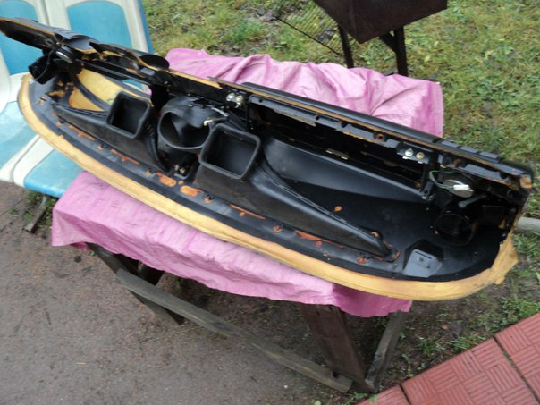

а куда крепились динамики в другом варианте панели? в кик панели?
Tatra 815 V12 bi-turbo ТАНК!
8 927 539 87 пять два Родион
#231 ОФФЛАЙН   baron164
baron164
  • Cообщений: 831
  • Город:Витебск
    w116.029
Отправлено 11 September 2014 - 19:59

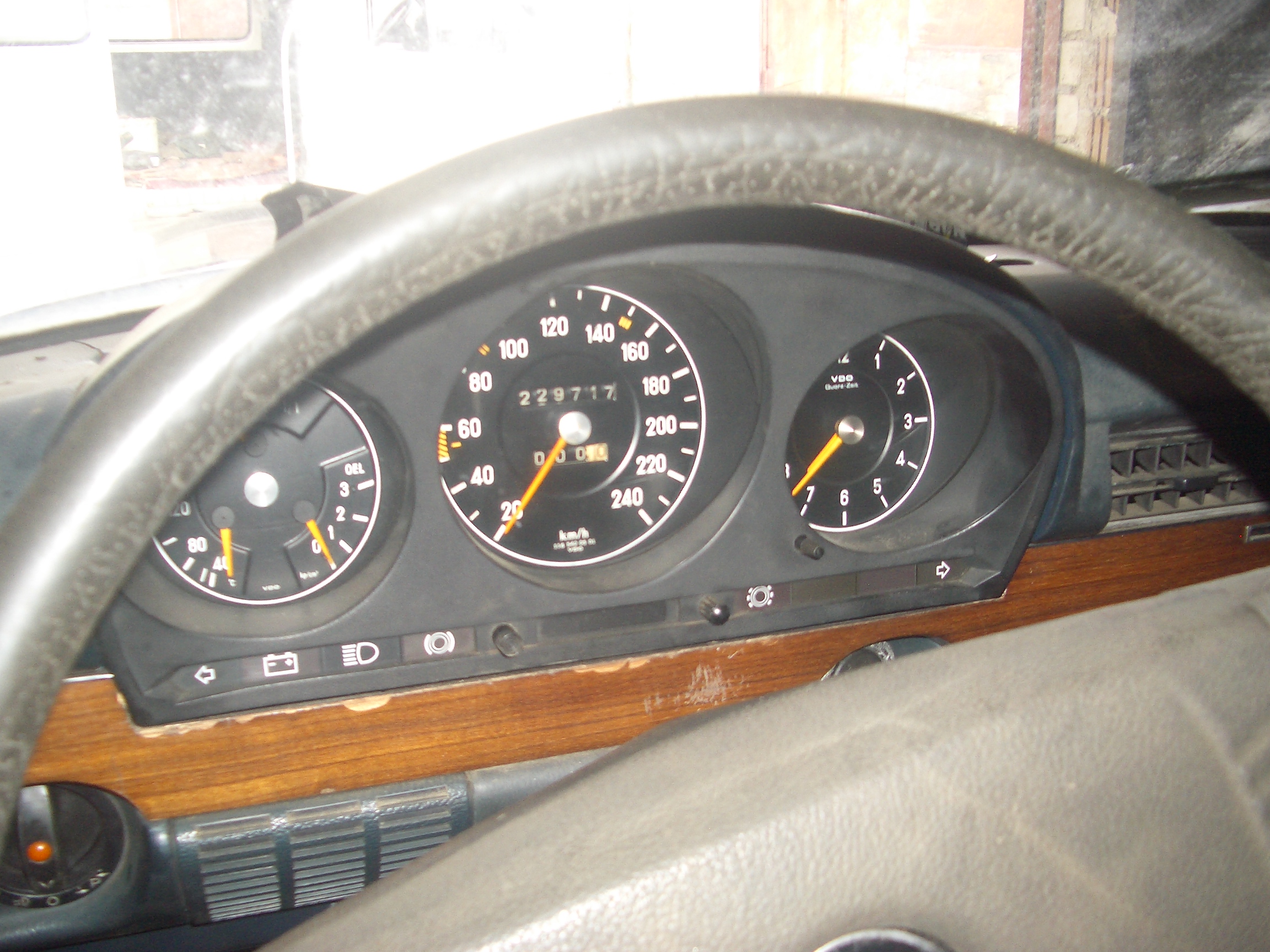

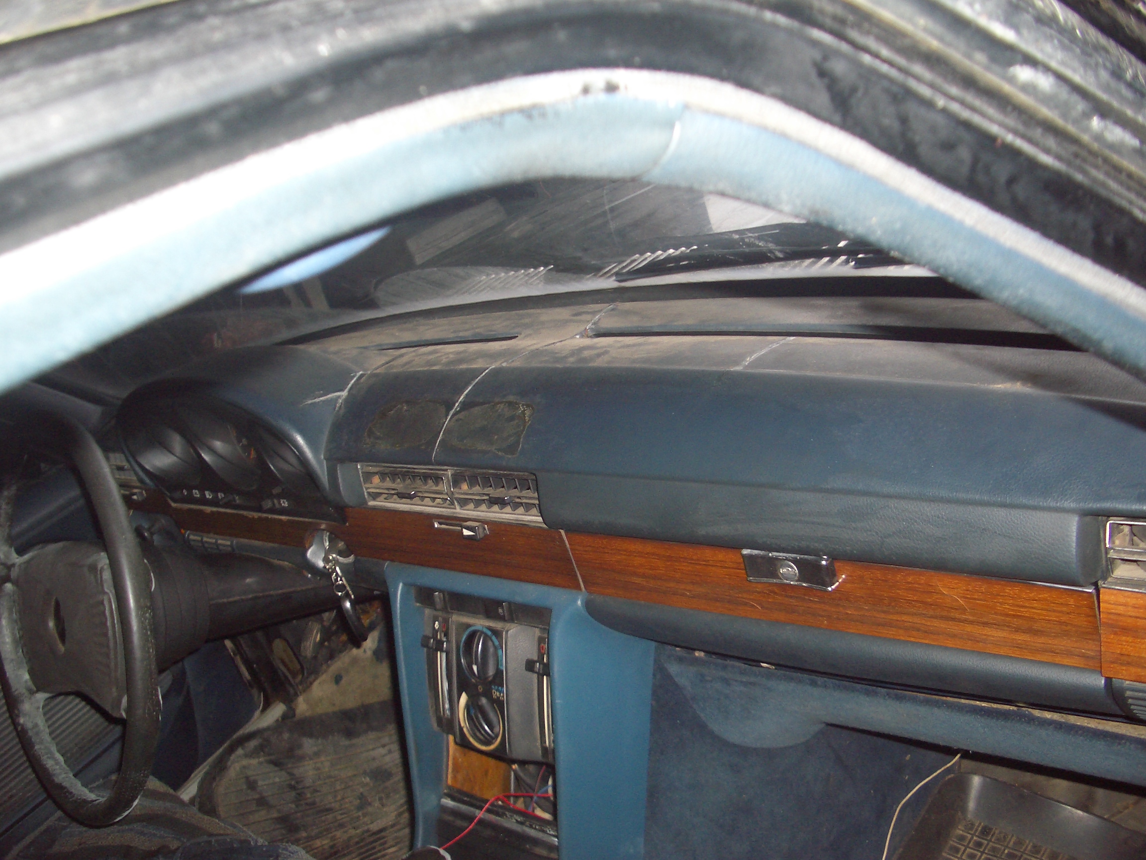

ну вроде скинул,фото часть старые,но должен разобраться.
сечас отправлю и потом допишу.
я человек верующий,но иногда ...такое ощущение,что вещи имеют свое я,в том числе и авто.так и хочется назвать ревнивые ...
потек ТНВД на форде вчера свозил на свою базу ,благо стал на ремонт.разобрал убрали заломыш,поменяли кольцо сегодня вечером собрал в основном (дома)
мерсик вел почти :up: но когда подъезжал к магазину перед домом пропали повороты и при включении поворотника загорается лампа зарядки аккумулятора.а лампы поворота не горят,по крайне мере на щите приборов. на стоянке включил аварийку -работает,мигают все лампы как и должно.приехал домой включил зажигание -повороты работают. :fingal: похоже на кз,но пока не до этого,на выходных займусь.щас надо запустить транзитика.

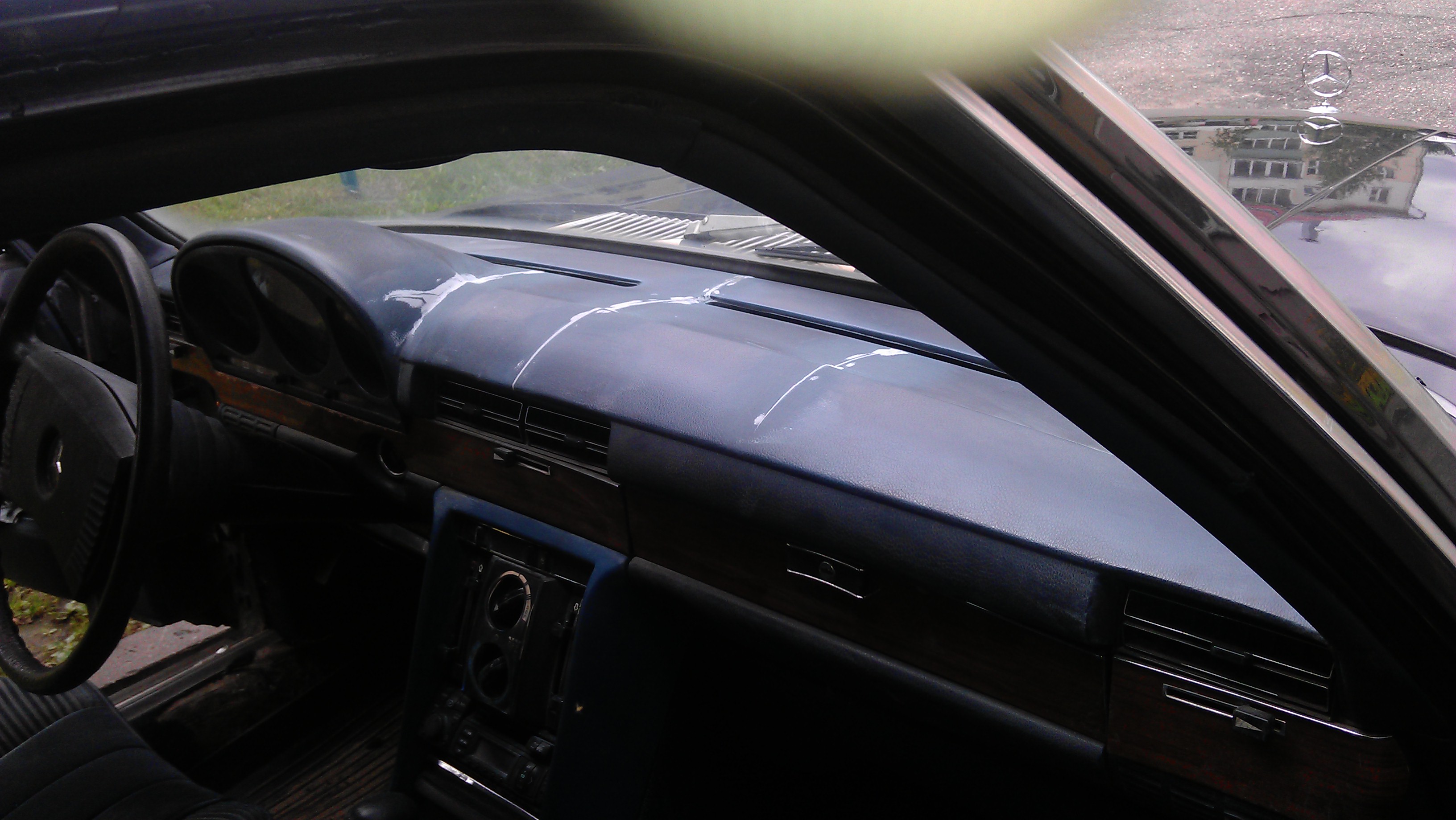

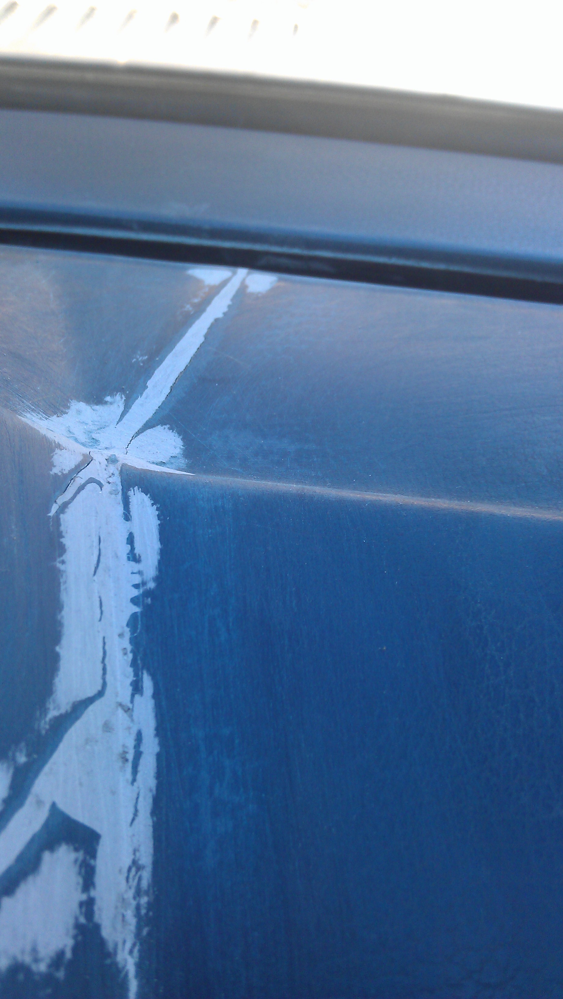

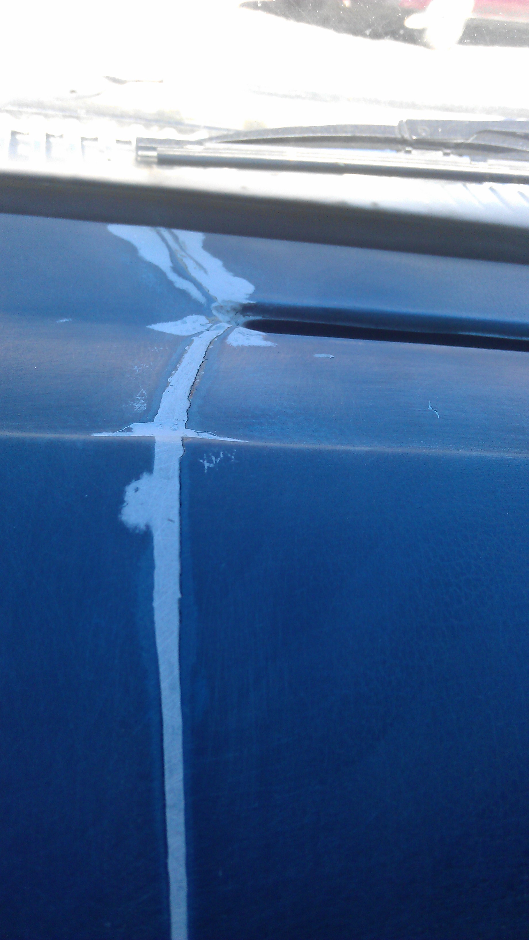

сегодня немного проехал,специально провоцировал машину,ездил по разбитой дороге,лежачим полицаям-тихо,а вчера посторонние звуки -хруст,скрип колодок при торможении.
сигнал ку отключил и глюк пропал,поворотники,стопы ,фонарь заднего хода все работает и лампа зарядки не загорается.так,что пока грешу на сигнализацию.немного поезжу если все будет хорошо ,то сигнал-ку нафиг.
да забыл :мой местный "гуру"автослесарь к нему частенько народ обращается по ремонту авто.прокатился пару раз со мной сказал ;мотор и коробка работает хорошо.мотор работает чисто,без перебоев,тянет хорошо,на сброс газа тоже реагирует как надо. подвеска мягкая,как баржа с обычными легковушками ...полицейских глотает на раз ,только покачивается.но мне правда слышится небольшое постукивание сзади.портит,только выхлоп.больно рычит.
добавлю несколько фоток,жаль трещинка на торпеде появилась ,подожду немного и если расти не будет попробую ещё мазнуть.

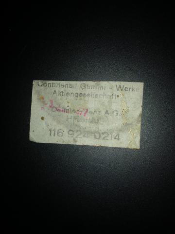

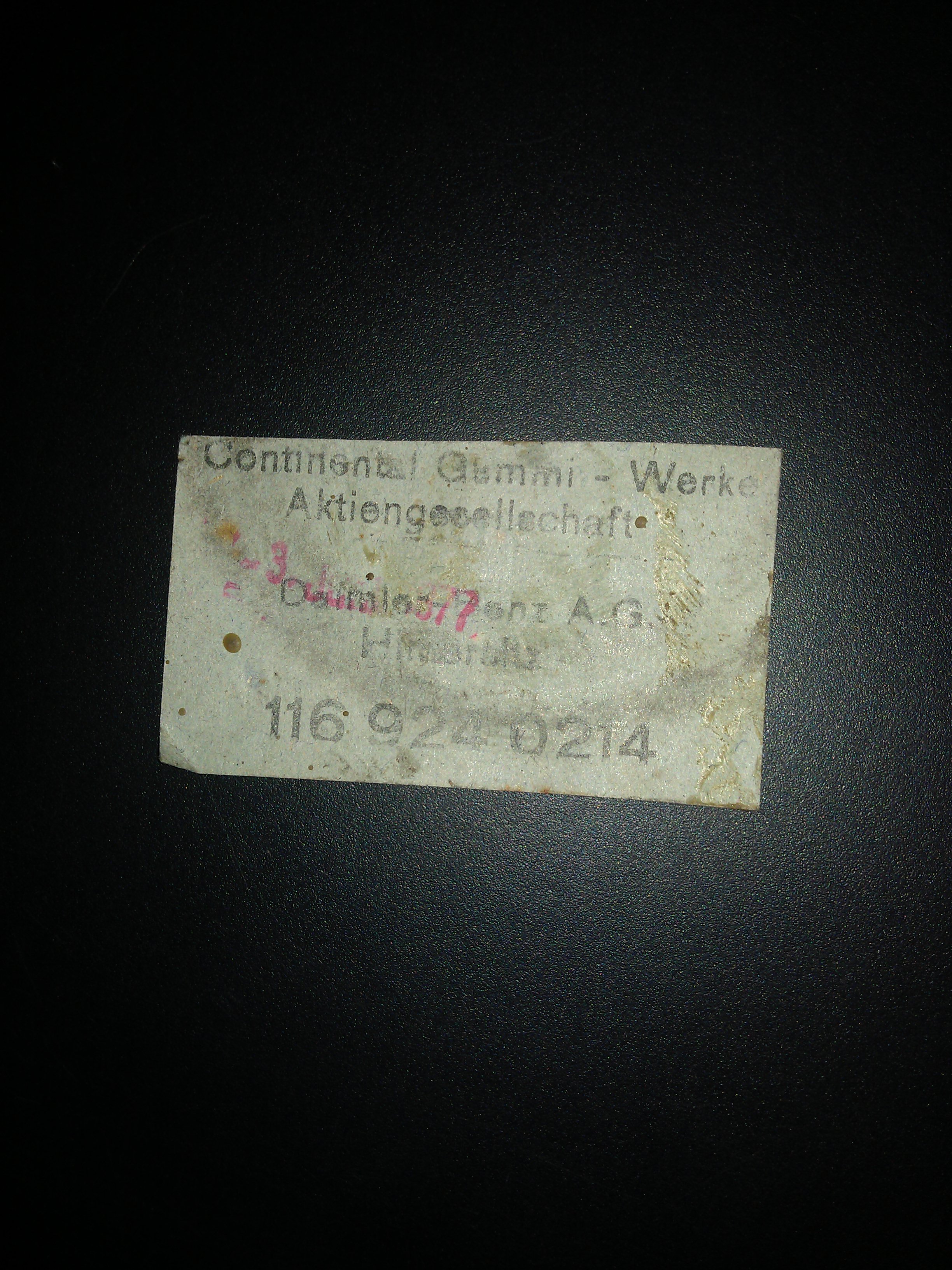

ну наверное буду ставить на прикол до весны.страховка истекает и ...буду заниматься по мелочи проводами,лампочками и тому подобное.пока вылажу фото той бумажки,что нашел под сиденьем.интернет в расшифровке не помог.буду и дальше посматривать.

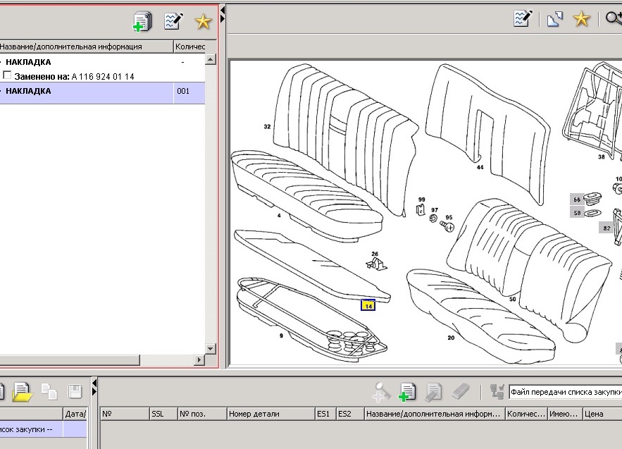

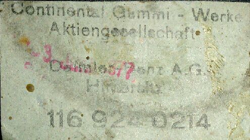

пока вот что получил на сайте,где почти всегда был ответ-Такая запчасть не найдена! Возможно изменился номер либо она уже не поставляется.
Сообщение отредактировал baron164: 25 October 2014 - 13:27

а нафига она тебе? вот это номер чего:
если заказывать, то с этим номером A1169240114 , тока оно надо за 17 тыщ? :mrgreen:

Отправлено 25 October 2014 - 15:03
спасибо,примерно понял.старая лей бочка,но зато год определил 1977 .

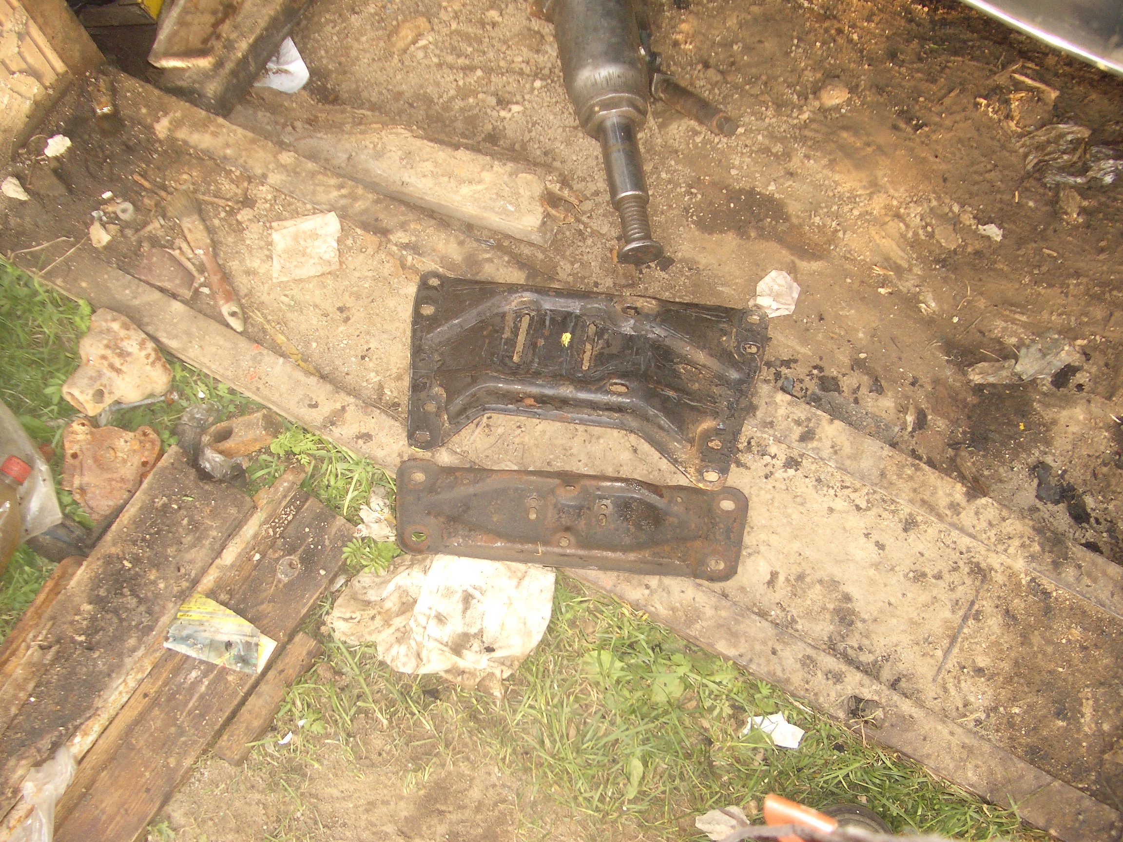

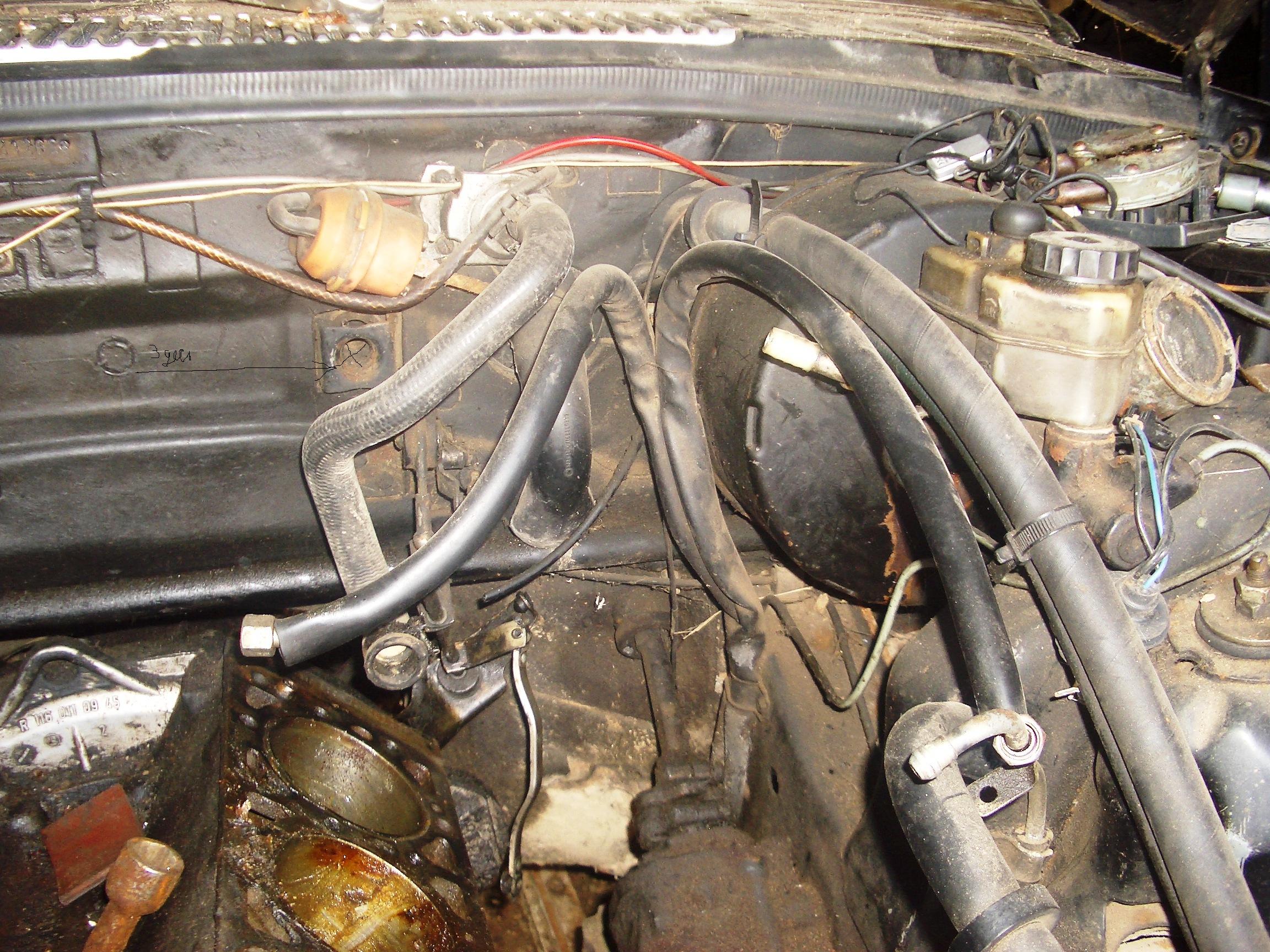

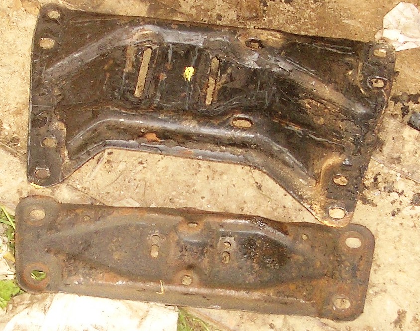

для Гудмана :задняя опора под акпп 116 и 126
малая от 126.
и ещё правая и левая опора мотора.но вроде 116,я уже заменил.

Отправлено 29 October 2014 - 21:26
это чё за лапы движка?а куда крепить аморты мотора?
#238 ОФФЛАЙН   baron164
baron164
  • Cообщений: 831
  • Город:Витебск
    w116.029
Отправлено 29 October 2014 - 23:21
лапы стандартные,мои ,те что стояли на родном моторе.просто по размерам они отличаются от 126,включая крепление амортизаторов.на блок можно поставить и те и другие.
меня Гудман спрашивал про установку мотора от 126 на 116 .ну я решил в своей теме ответить,потом правда его тему нашёл.но может кому ещё пригодится.
повторюсь.при установке 8 цилиндрового мотора стоявшего на 126 кузове перед установкой поменял лапы на моторе и пластину крепления коробки.коллектора не трогал,только на выхлоп поставил свои штаны,трубы.радиатор продавец замылил,но я и не настаивал.уломал только на масляный,но крепление в них,радиаторах, отличается.я об этом уже то же писал.

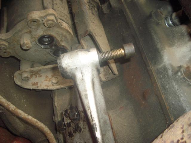

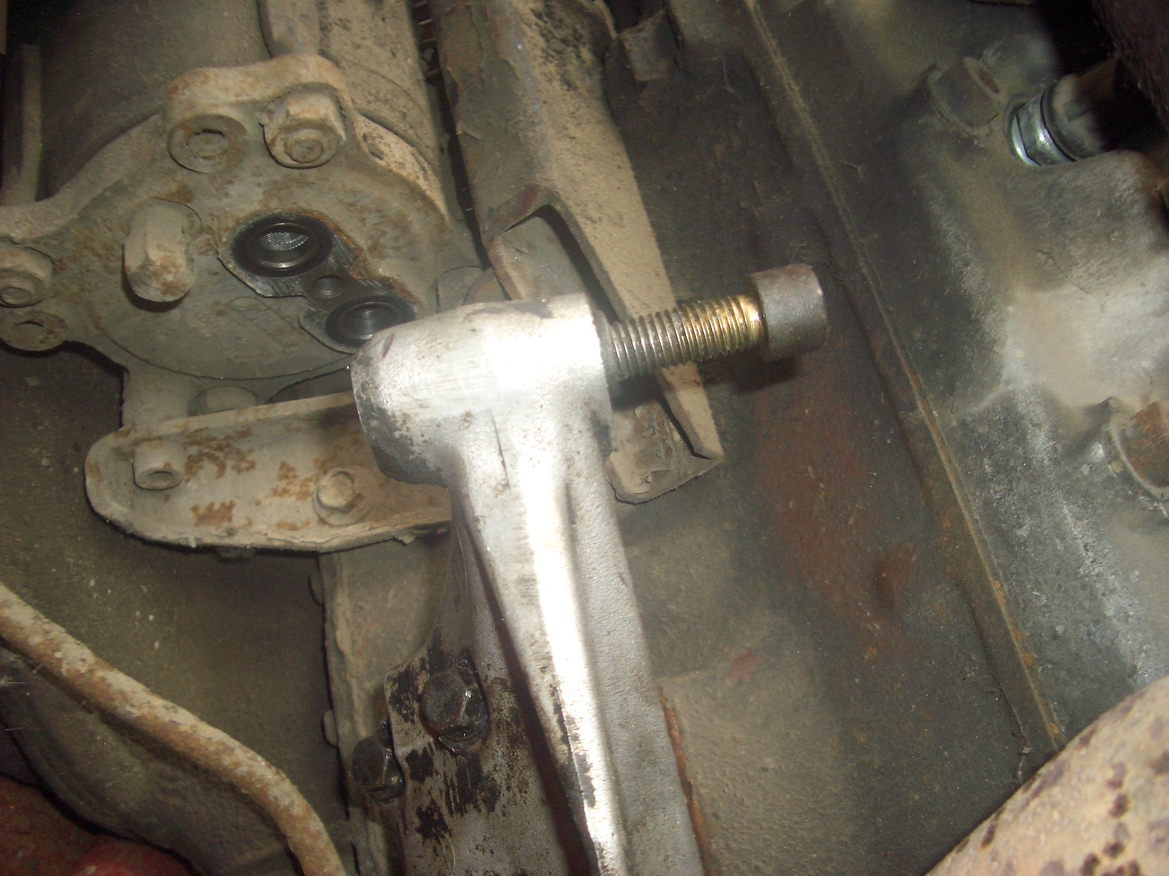

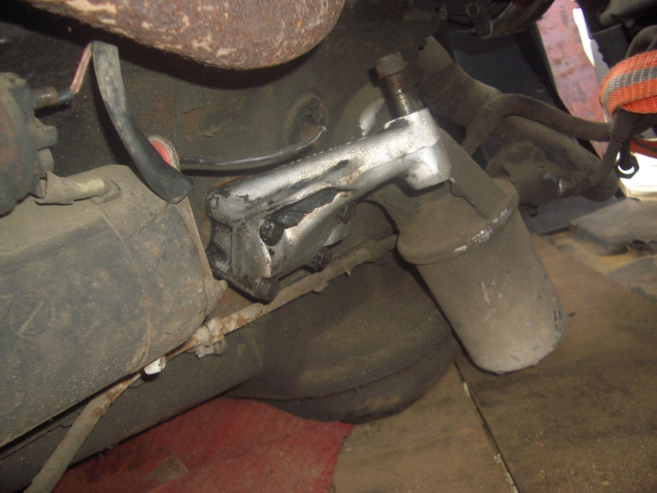

Отправлено 01 November 2014 - 18:02
возвращаюсь к передней подвеске.точнее верхнему поперечному рычагу...вчера изобретал подсветку номера,левую половинку вырвали ещё до меня.попробовал светодиодную планку.понравилось как светит.буду думать.заодно решил глянуть на рычаг слева,но номера на нем не нашел.а интернет дает разные размеры рычагов.не хотелось ошибиться. жалко резину.
на моем рычаге есть люфт шаровой.может кто поможет -даст оригинальный номер детали,от чего плясать,а то 123 номер не внушает доверия,вроде как аналог.ведь 116 всетаки старше.
это дает www.exist.by

12.01.2015 сегодня почистил от снега ,фотки до этого,хотел поковыряться,но не смог открыть замок замерз.на днях обещают + тогда и открою.
есть несколько вопросов,но они будут после открытия с фото.вех с Рождеством и Новым годом!!!
