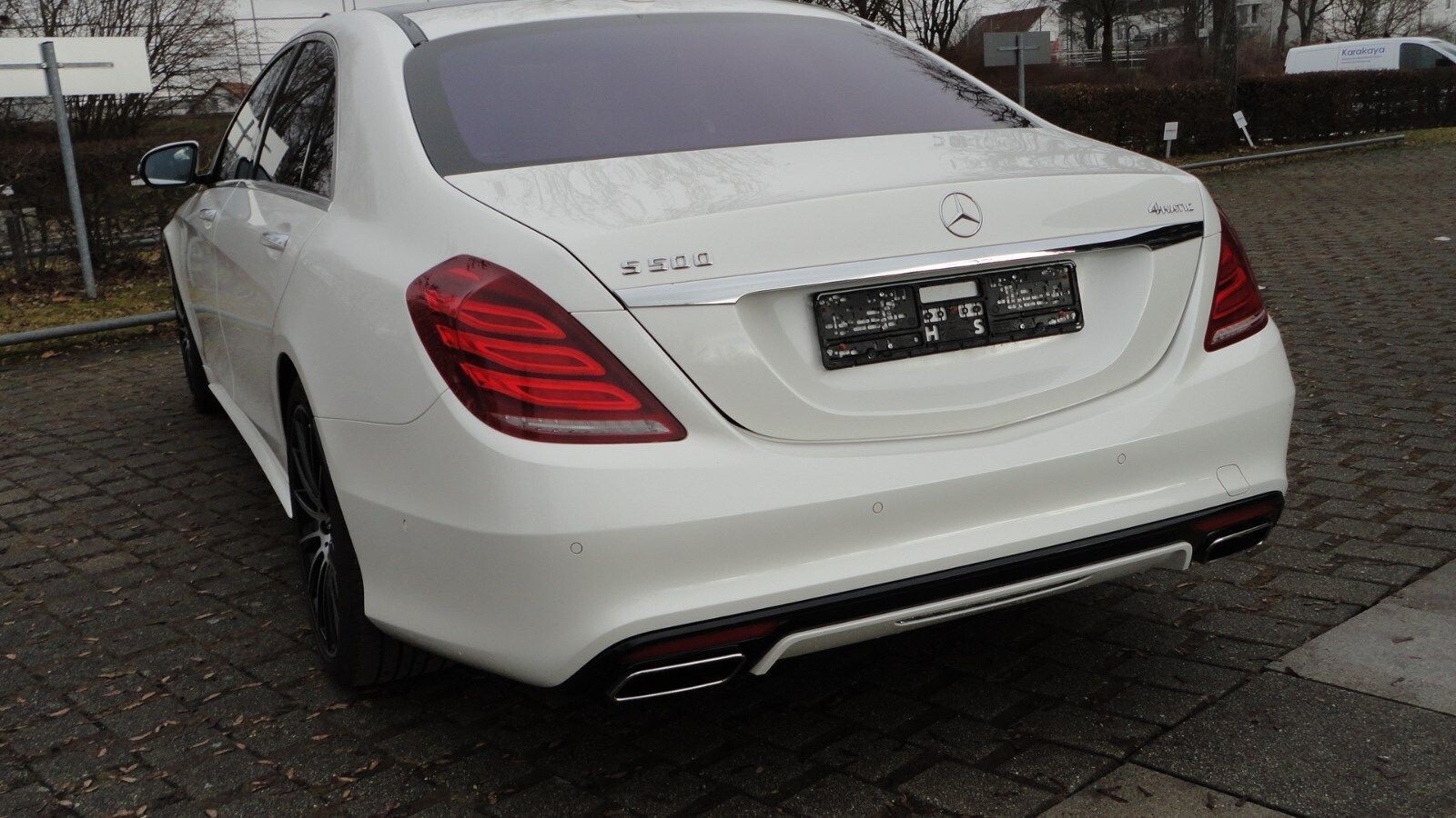

нет не про 222 разговор
правда чтоль не бывает а вот https://autogermania...25908f6ff2.jpeg
ели говорить про 140 ой там тоже не бывает 5 литровых 4973 если быть точнее
и 4196 4.2  итд
у 222 объем 4663 с шильдой 500
Этим мерседес грешит с начала 70 ых
и зачем тебе он нужен не о нем речь,
слово про 222 выше никто не упомянул
от 98 или 100 у 102 мотора клапана сгорят
Правда чтоль. У машины на фото битурбированный 4.7 –  в Европе индекс 500, в Штатах индекс 550.
После рестайла пошёл совершенно новый 4-литровый двигатель V8 твин-турбо и индекс сменился на 560.
У 63 АМГ ставился битурбированный 5.5 пре-фейслифт и теперь тот же 4.0, но большей степенью форсировки.
Сейчас под индексом 500 в Европе продают 3.0 рядную однотурбинную шестёрку, в России и Америке с этим двигателем индекс 450.
Так что 5-литровые они в принципе не бывают.
Я написал ради того, чтоб внести ясность и понять о каком двигателе идёт разговор, т.к. каждому двигателю – своё топливо, свои условия. Например, 4.7 битурбо хорошо едет на Лукойловском 100-м, но меньше любит 100-й с BP.  Хотя, возможно, раз на раз не приходится.
А заливать в бак старой машины жидкость для очистки – верный способ угробить всё. Вместо этого нужно снять и промыть бак, промыть впрыск и топливную магистраль. Замена топливного фильтра – это само собой. Тогда можно будет дальше спокойно ездить годами.
У 63 АМГ ставился битурбированный 5.5 пре-фейслифт и теперь тот же 4.0, но большей степени форсировки.
