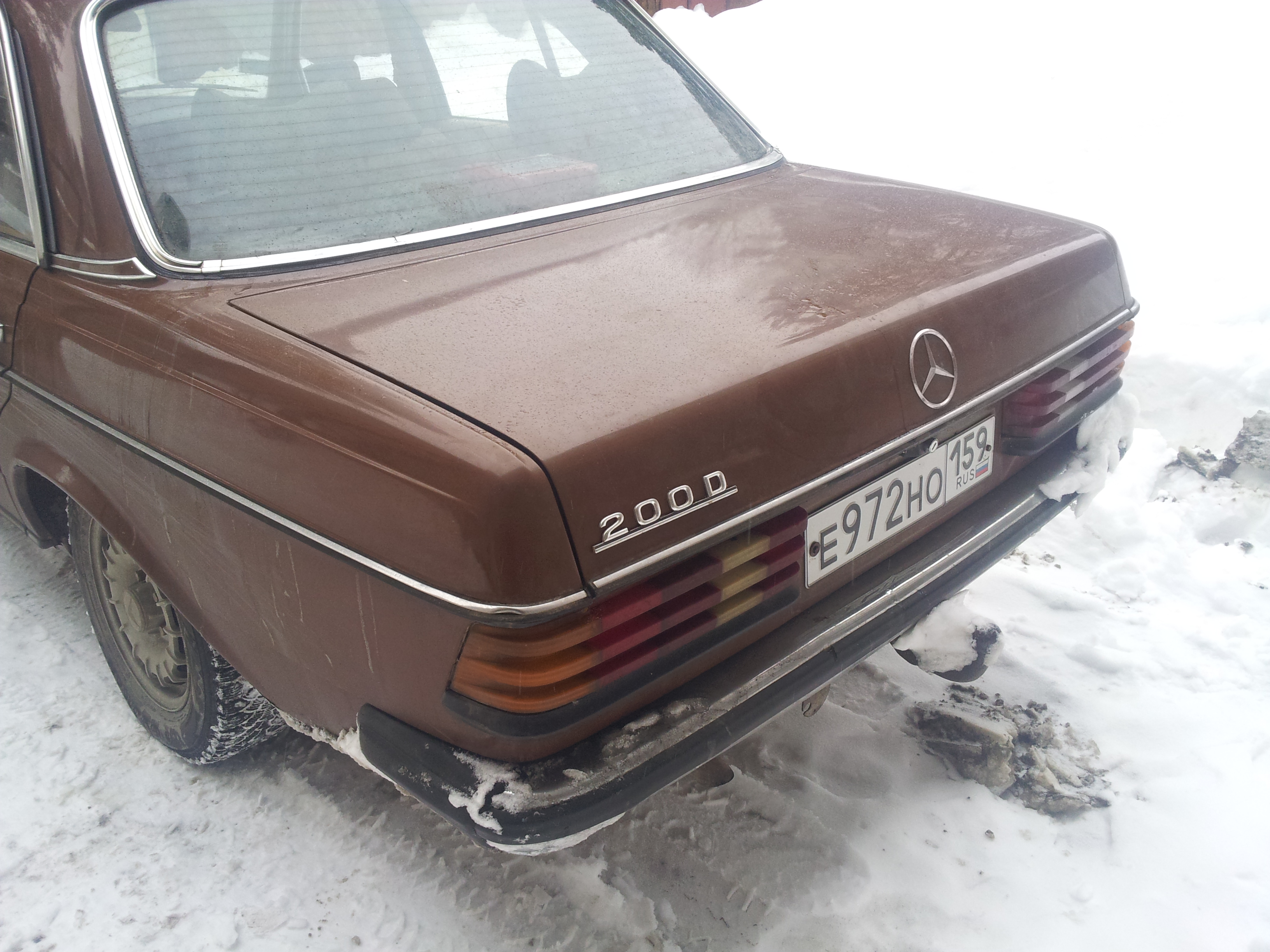

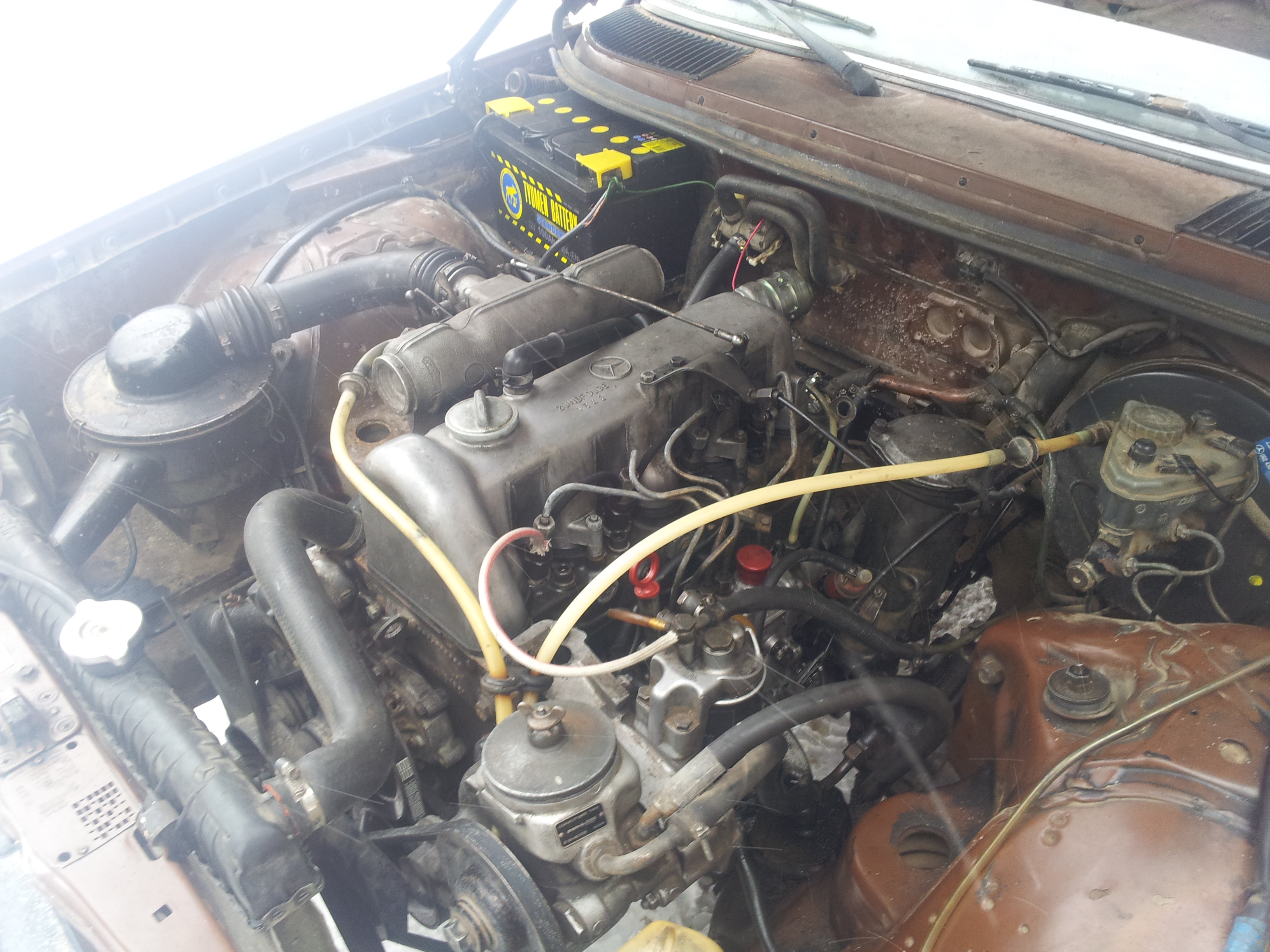

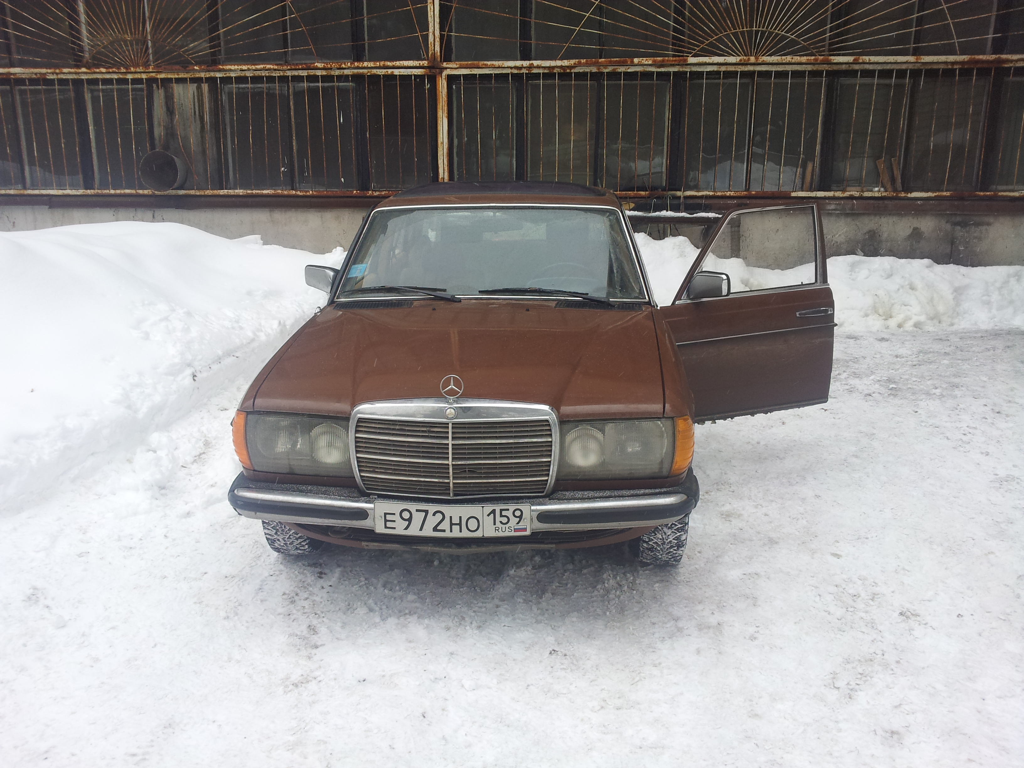

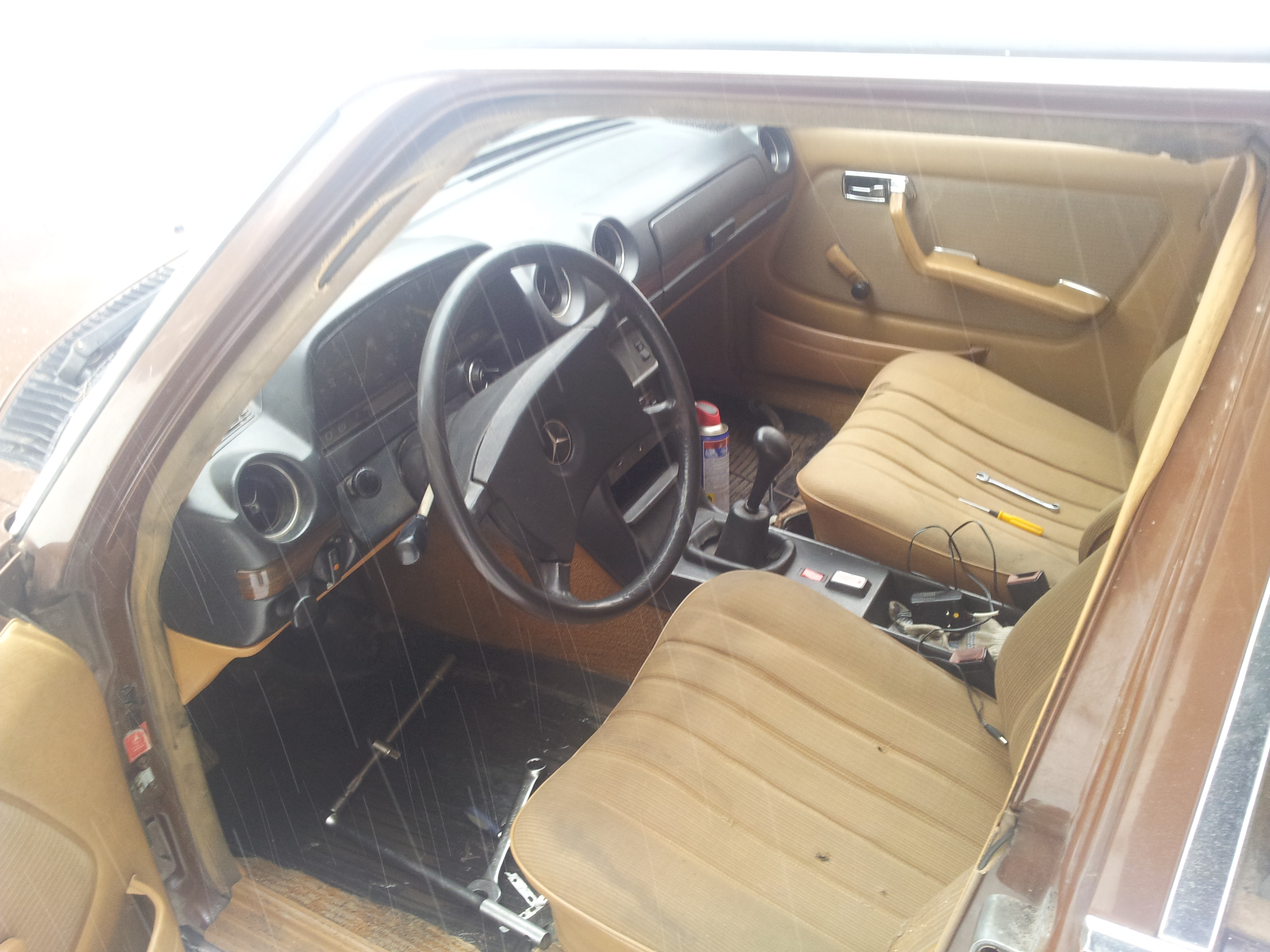

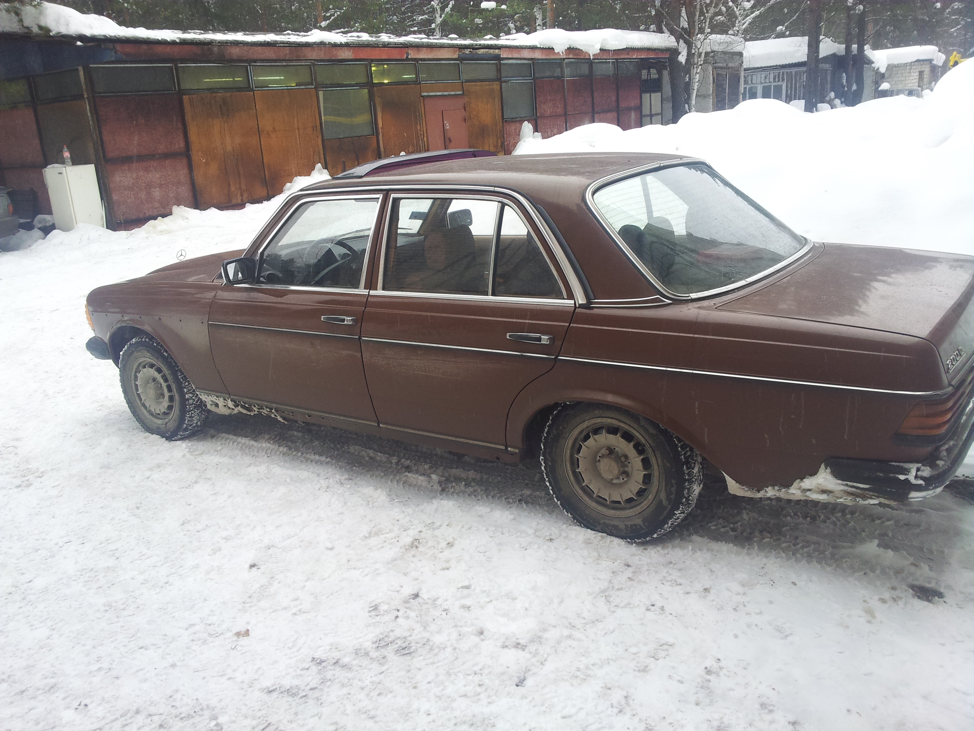

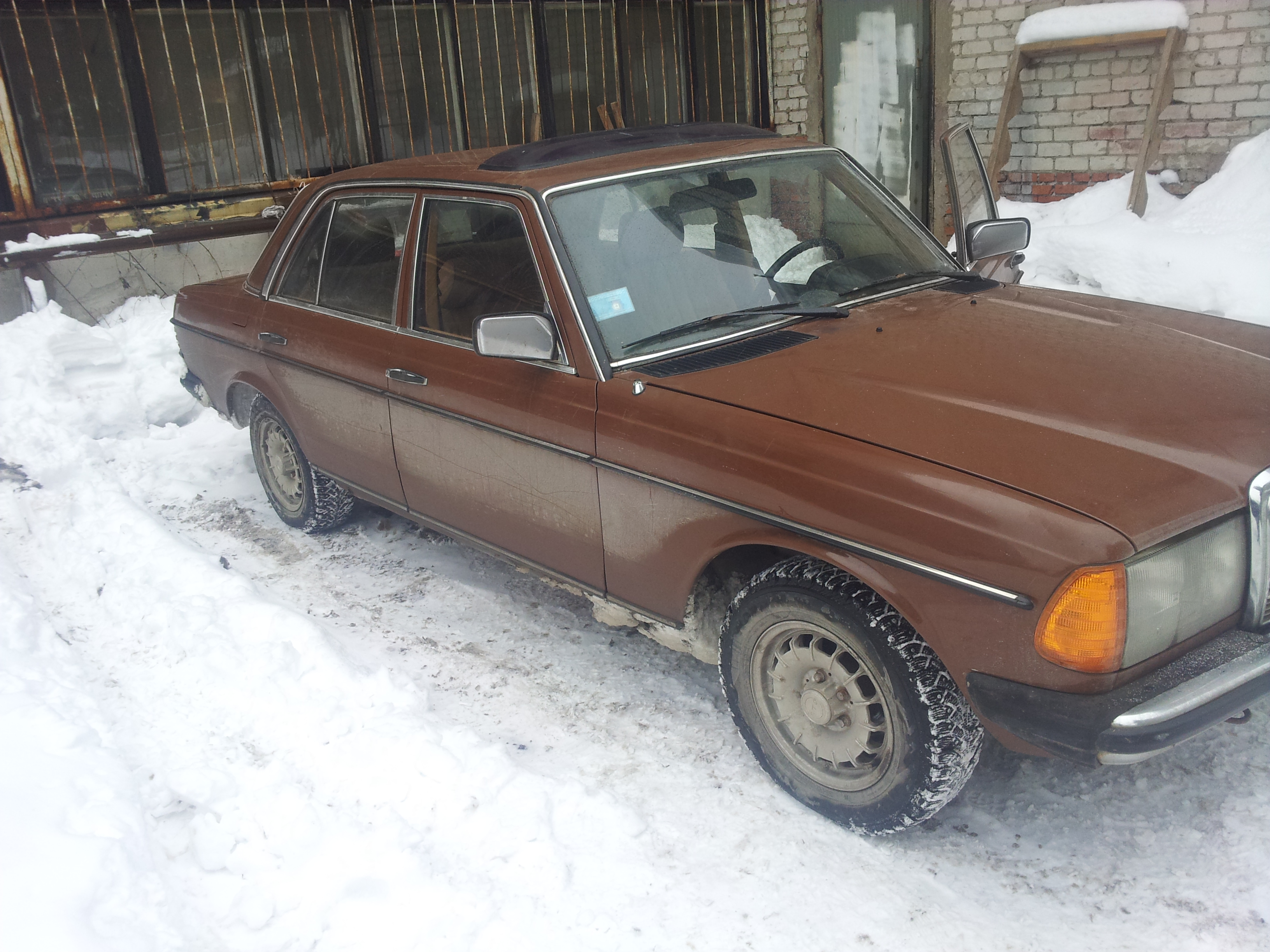

Отправлено 27 February 2014 - 13:14
Прошу прощения за оффтоп, но все таки по просьбам форумчан выкладываю несколько фоток своего пепелаца))
салончик конечно на 3, у гранады заказан новый светлый салон в сборе, который стоит сейчас, после замены будет распродаваться или меняться на что нибудь нужное)
