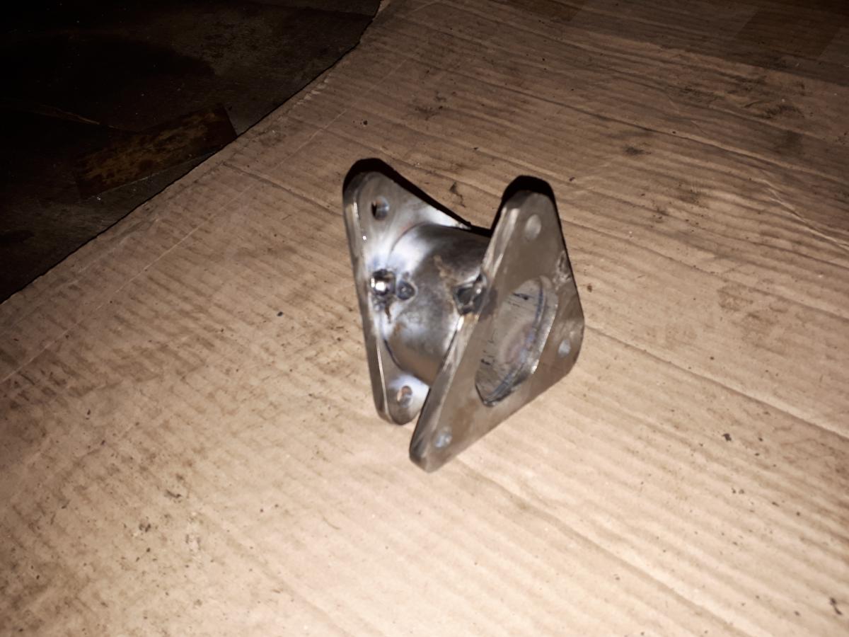

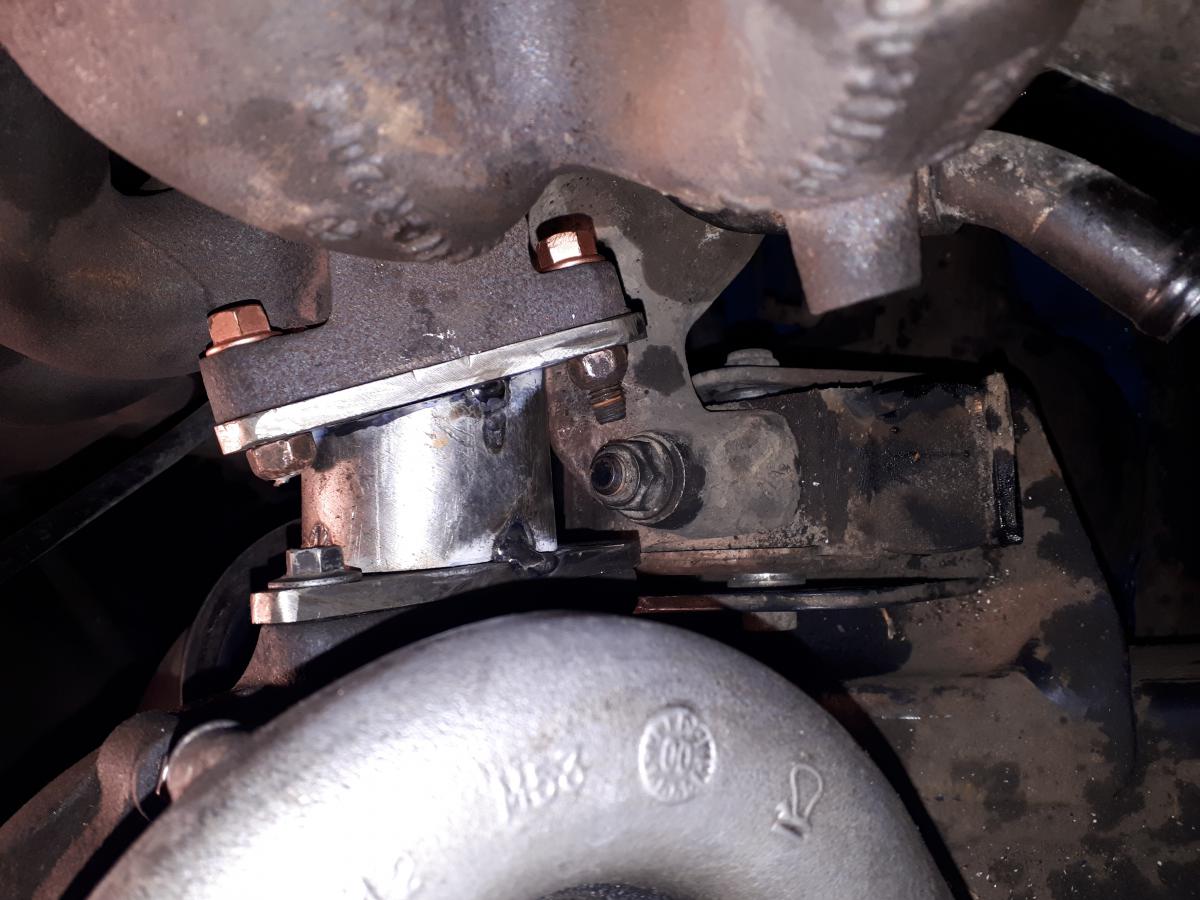

если кому интересно, процесс пошел :smoke:
сегодня снял родную турбинку, сварганил фланцы и трубу для адаптера и прихватил всё. На неделе отнесу на производство, чтобы заварили по нормальному. Примерил новую турбинку, вроде норм.
Пока вытаскивал старую турбину сломал трубку слива. Но они всё равно отличаются. Уже заказал новую. Ну и походу придется заодно и трубку подачи переделывать.
И выхлоп.
В общем переделывать всё.
Единственное порадовало, что выход наддува теперь в нужную сторону. Обойдусь нарезкой старых кусков, ну и короче будет.

уфф.. собрал. Завтра поеду приемную трубу переваривать.
готово. Приемную пришлось другую ставить. Подошла от витька 2.2. сди.
покрутил я скетч, часик покатался где-то, вроде настроил. Сейчас максимальный наддув 1.3бара. Пробовал ставить больше, едет медленней.
В общем как едет.
Хорошо. Ожидал если честно большего, но и так ощутимо.
1. меньше тупит на низах. Явно раньше подхват. Где-то с 1200-1300 в зависимости от передачи. На четвертой  на 1500 уже 1бар. Раньше где-то на 1800-1900 1 давило. Поймал себя на том, что стал ездить в диапазоне 1300-1800, вполне комфортно.
2. Быстрее отклик на педаль газа, турбояма стала ощутимо меньше, в зеркало почти нет черного дыма при резком нажатии, посмотрим что с расходом будет.
3. Ну и самое главное теперь если надо втопить, просто жмешь педаль, пуляет до 4500об с постоянным наддувом 1.3....спокойно на 3-ей до 110.  Раньше после 3700 давка падала до 1, ревело и не ехало....
Ну и фотка как всё получилось.
