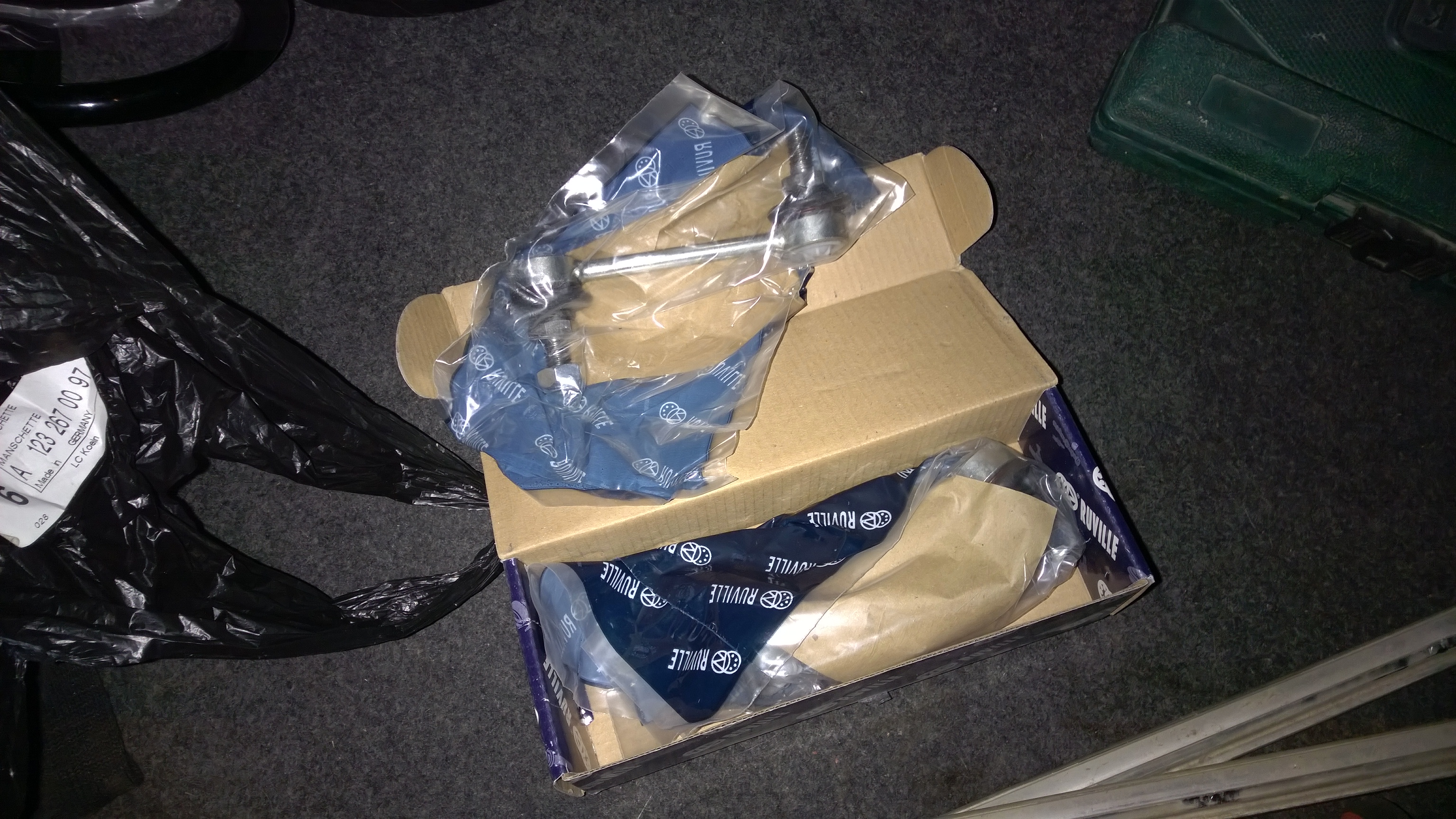

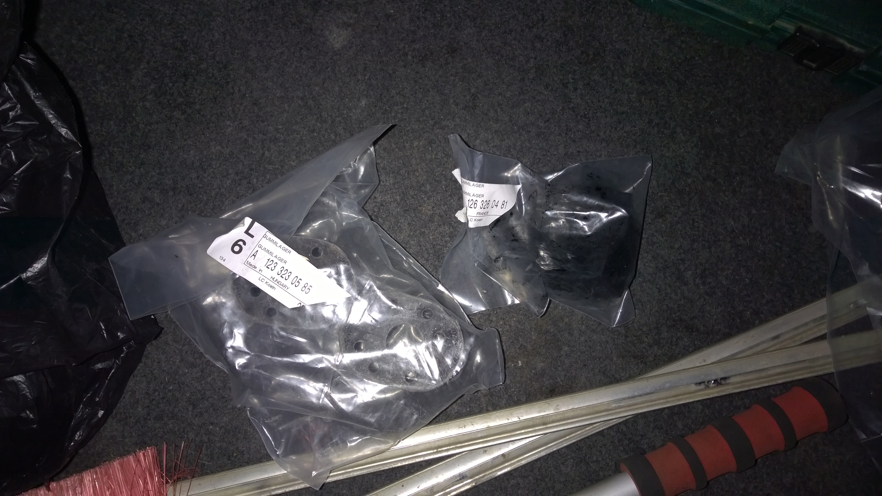

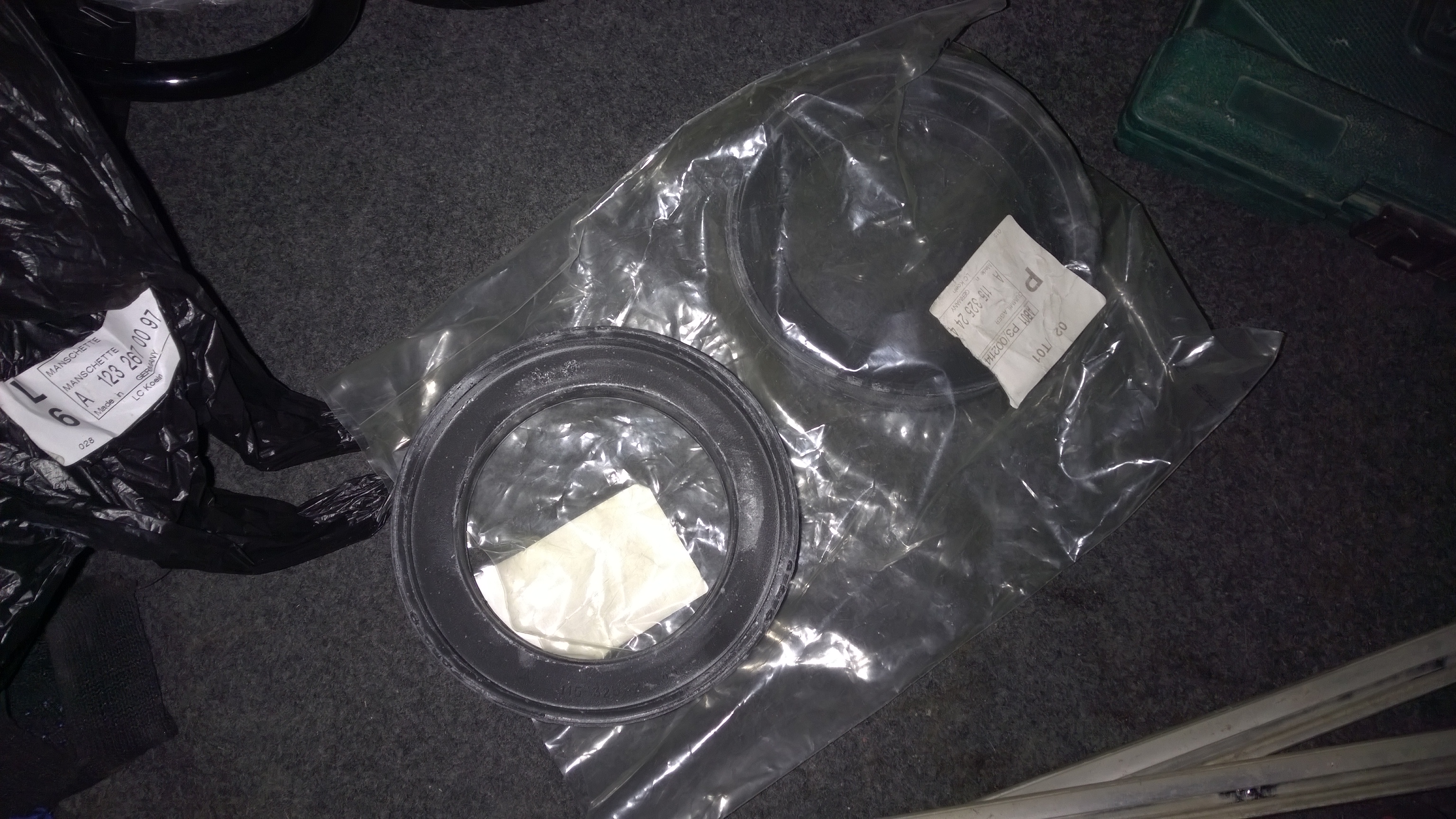

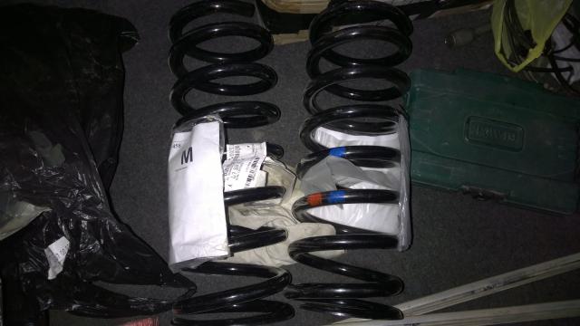

Сегодня получил запчасти на заднюю подвеску. Алексею (Sheremet) большое спасибо за помощь в покупке и пересылке. Так же теперь новый чехол кпп,а то старый в углах протерся до дырок.
