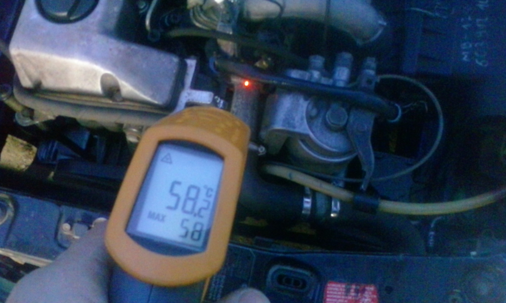

Залил в систему воды, завлел и прогревал в течении пары часов. Результат аналогичный. При 90 градусах из бачка начинает хлестать вода. Булькает и выливается. Инфракрасным термометром мерял температуру в районе датчика температуры, показывает около 90 градусов.

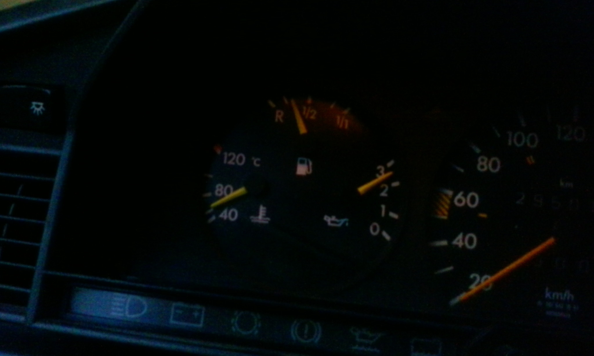

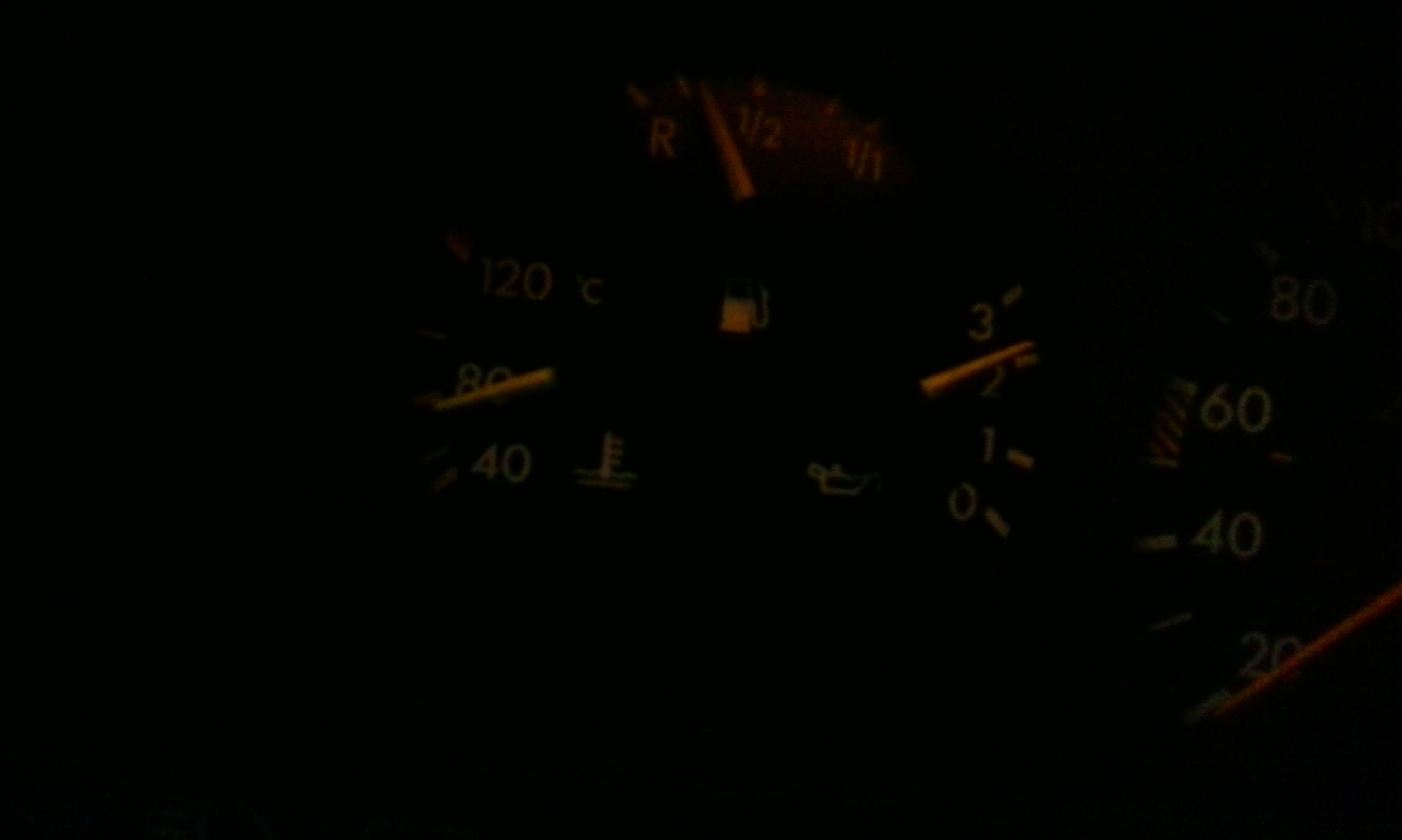

Температура по показометру приборки примерно соответствует температуре по показаниям инфракрасного термометра в районе датчика температуры, установленного в отвод под верхний патрубок радиатора.

Температура по термометру 58 град..
Температура по показометру 62 град.
Температура по термометру 80 град.
Температура по показометру 80 град.
Будем считать, что показометр показывает относитеьно верно.
