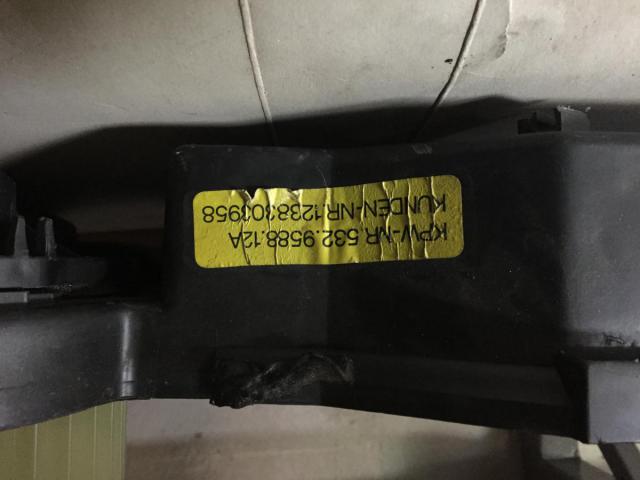

Номера пластика тоже отличаются?
Номер пластика кондиционера (сименс)
