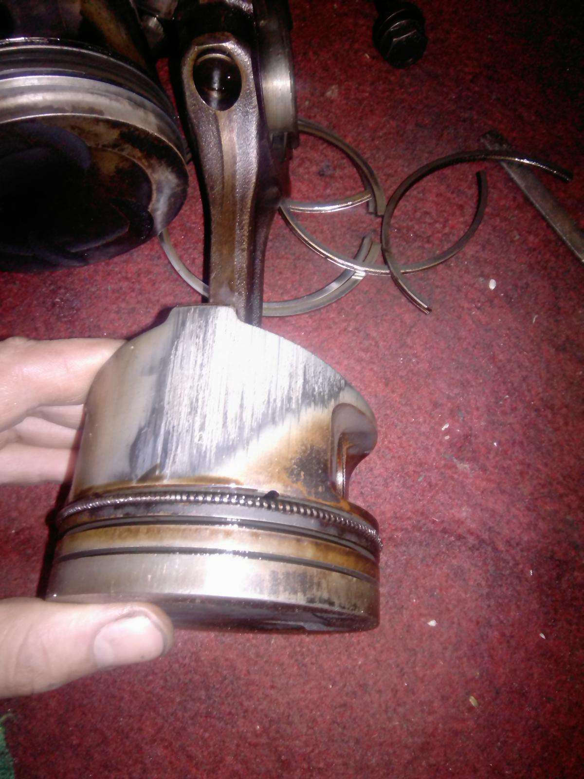

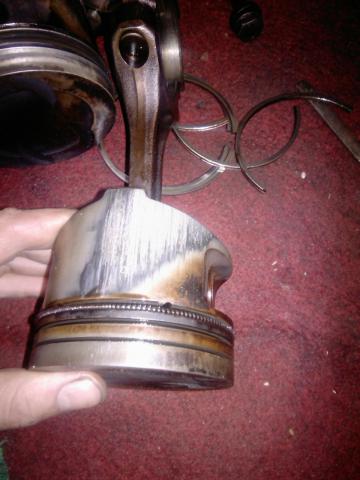

Отправлено 31 January 2017 - 00:10

Отправлено 31 January 2017 - 19:10
Вот такие тертости от чего появляются на поршнях?
перегрев или неправильная вязка поршень-шатун. Или кто-то подрихтовал малёха молотком элипсность поршня........)

Отправлено 31 January 2017 - 19:16
От гильзовки могло так получиться? Может из за неправильной подгонки колец?

Отправлено 31 January 2017 - 19:18
Такие беды с поршнями: . Перегрев, т.к размер поршня меряется по юбке, а в случае с тем что он стоял на гильзованном цил-ре --то скорее всего плохо проточили или гильза села плохо, т.е с искажением.
П.С, Если был перегрев, посмотри а не зажаты-ли кольца в перемычках поршня. --тогда более достоверный ответ будет с предположением. А так мерять надо цил-р.

Отправлено 31 January 2017 - 19:23
Все кольца бегают. Ток на маслос,емных присутствует нагарчик
Тертости ток на ижнем и верхнем боках

Отправлено 31 January 2017 - 19:33
Гладя на такое фото сразу бросается в глаза неравномерная "треугольная" форма потертости... это указывает на неправильную форму... так как поршень не подвергался обработке, то можно с уверенностью сказать что причина в геометрии цилиндра. Думаю что в конкретном случае сделали "большой" натяг гильзы и её повело.. так сказать "пошла волной".

Отправлено 31 January 2017 - 19:35
Тааак... А такое можно дальше эксплуатировать?

Отправлено 31 January 2017 - 20:00
Думаю что нет... Особенно если такой поршень оставить в том же цилиндре где его так "задрало". Он просто будет "прилипать" задранным местом и дальнейшее разрушение будет прогрессировать. Тут только замена поршня и под него перегильзовка цилиндра.

Отправлено 31 January 2017 - 20:01
ну как тебе сказать.
А ты сам как считаешь?
Всего-то может случиться так, что поршень в один прекраснынй момент после остановки ДВС может залипнуть от перегрева и как следствие дальнейшее уже совсем разрушение поршня и самого цил-ра как и самого блока.
П.С. У меня у одного клиента был такой сюрпрайз с ДВС когда он кулак дружбы показал: Уцелело только из всего ДВС: Помпа, генератор, насос гидрача с кронштейном, поддон , клапання крышка, 3-и поршня с шатунами и одна опорная лапа дВС!!! Остальное в помойку, ибо дыры были не просто, а пробоины на сквозь!

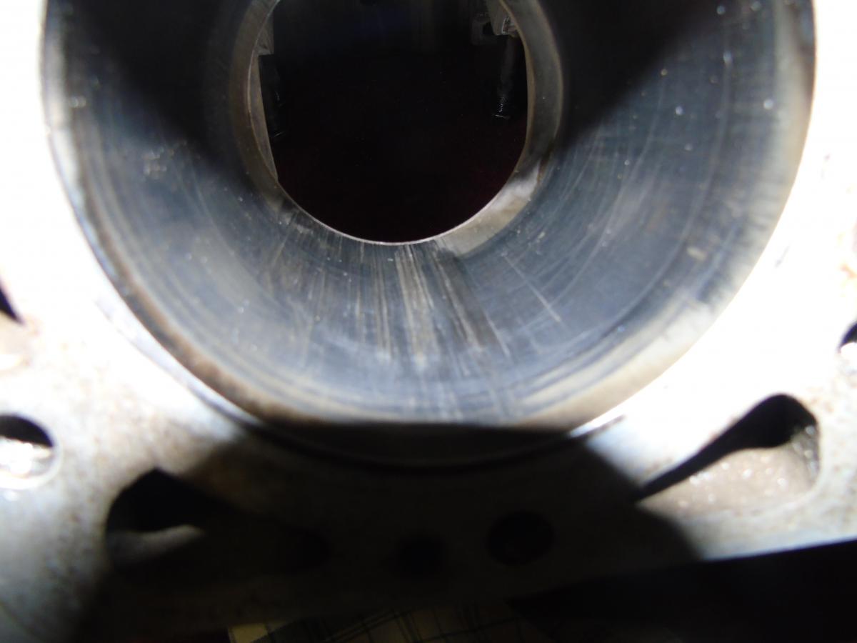

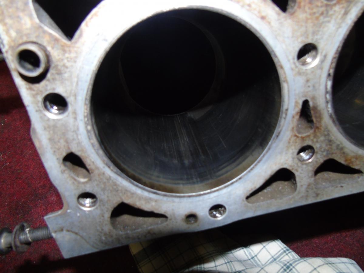

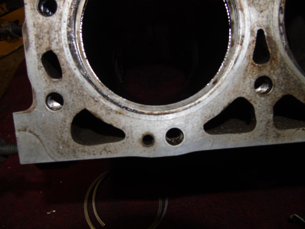

Отправлено 02 February 2017 - 01:40
Этот поршень с треугольным износом как раз из самого изношенного цилиндра (пальцем заметны насечки на цилиндре). В нём и маслосъёмное кольцо не имеет зазора в разрезе вообще... Зазар же должен быть??? На всех других есть зазор. Остальные цилиндры имеют ток визуальные полоски, куска от юбки 8го поршня так нигде и не нашёл, походу он отломался ещё до гильзовки. На фото самые злобные тёрки. На нижнем фото втавлено маслосъёмное кольцо, не имеющего зазора. Это могло быть причиной появления этого задира и такого  (треугольного) износа поршня?
По замерам в цилиндрах есть иногда разброс до 15 тысячных на цилиндр. Это нормально?

#240 ОФФЛАЙН   Leop
Leop
  • Cообщений: 1532
    w126 500SEL
Отправлено 02 February 2017 - 17:38
Вполне это и могло стать причиной задиров... Напомни, какой зазор того же МСК в других горшках? Такое ощущение что в данном горшке забыли расточить под нужный размер поршня...
