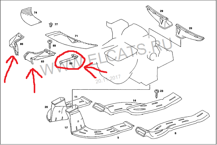

Покурил Экзист,  носик этот что я обвел кругом уже не поставляется у них, если я правильно понял что это он.
Вопрос еще про детальки что я стрелками указал, у меня их тоже нет ? или это и есть эти сливные карманы ? Одна стоит конски, а второй вообще нет у них так же как и того слива.

господи, позвони кому нибудь, кто в данный момент разбирает машину да подъехай, пока не выкинули. максимум 500р за все три...
например Тагиру.
ЗЫ! новый носик стоит чуть больше 700р... и доступен к заказу...

Тааакс значит не только носика нехватает... Хорошо, все найдем и приделаем. Как думаешь дядь Алексей это отсюда вода на водительском полу мне карпятник устраивает??? Можно не снимать там всякие стабилизаторы, люки и лобаш как мне тут ранее подсказывали

Дядь Слав, а ты спроси - снимал ли я их когда? Вован первый человек, которому они на моей памяти понадобились...
мне тут упорно предлагают одну кастрюлю. вот думаю завтра доехать поглядеть...
конечно оттуда. все эти дренажи как раз и отводят воду от печки.
Носик обычно хорошо сохраняется, а боковые карманы для слива обычно рассыпаются в труху при демонтаже. Они причудливой формы из тонкого пластика. Я себе 2 нормальных сливных кармана только с пяти разбираемых машин подобрал. (хотя может просто мне не повезло)))))

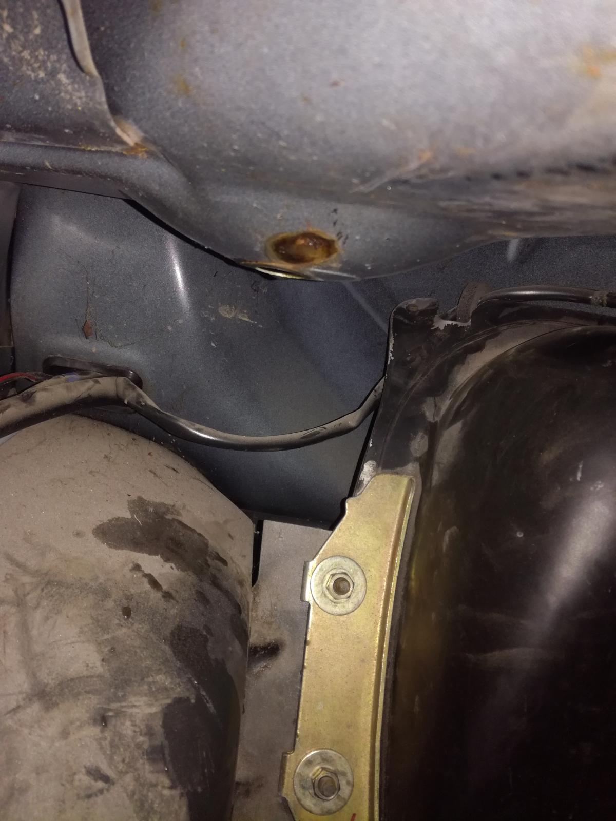

С передом вроде стало понятно. Теперь полез опять в багажник, снял стеночку что бак закрывает, для большего обзора. Вот фото левой стороны. Какое то углубление, снизу заткнуто резиновым колпачком. В это углубление где пятно ржавчины и была прикручена мебельным саморезом стенка бака. По нему и капала вода. Я отверткой отковырнул резиночку и потекла струя размером с мизинец мой)))
Печаль блин так неохота в стекло это лезть.
Резинка багажника не приклеена конечно, но я водой полил через нее не течет вроде, просто вниз к фарам стекает.

быстрей всего через заднее стекло протекает,точнее через резиновый уплотнитель...он у тебя нормальный,не растрепанный?и рамка под стеклом прогнивает-обычное дело...сдерни заднее стекло(оно не вклеено,просто на уплотнителе с замком,снимается,ставится как на жигулевской классики,под резинку не сохнущий герметик)

Да там уже и стекло тогда менять...оно вроде начало расслаиваться по низу белые места есть.
да это можно всегда поменять,а так оно еще сто лет будет расслаиваться...тебе надо понять что под ним творится! удостоверится-надо там варить рамку или достаточно протравить и покрасить,в каком состоянии уплотнитель-на замену или и твои хороший...

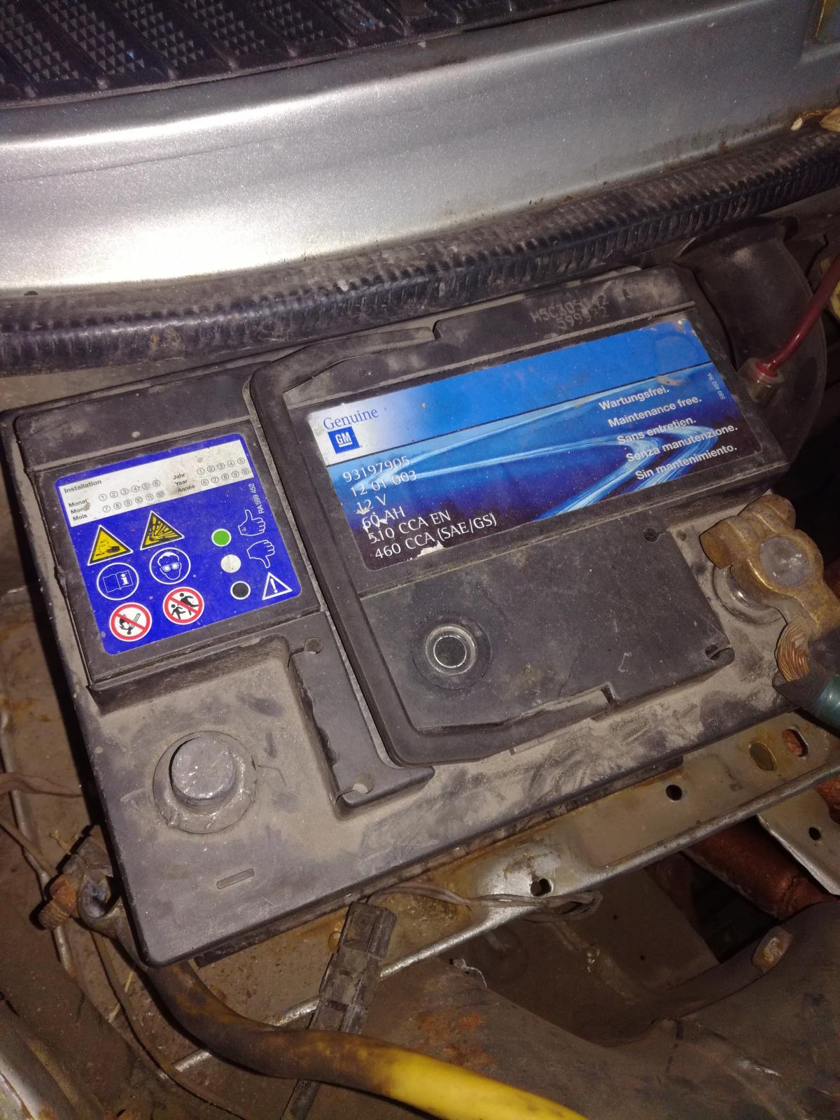

Из за акума маленького на 60 ампер часов, он может так фигово крутить и плохо заводиться? Или всеравно должен схватывать с пол тычки? Акум полностью заряжен.
С педалью с пол быстро заводится, но если заглушить и попытаться сразу обратно завести, запаришся стартером крутить и с газом уже тоже не берет.
Еще чуть подождешь и с газом опять быстро заводтся, не с пол тычка конечно но быстро.

Какой аккум Вова?я от матизовского свой завожу,а у него 35ка.

Машину я взял она с пол тычки заводилась, теперь я не могу вспомнить после чего ей стало так хреново)))
