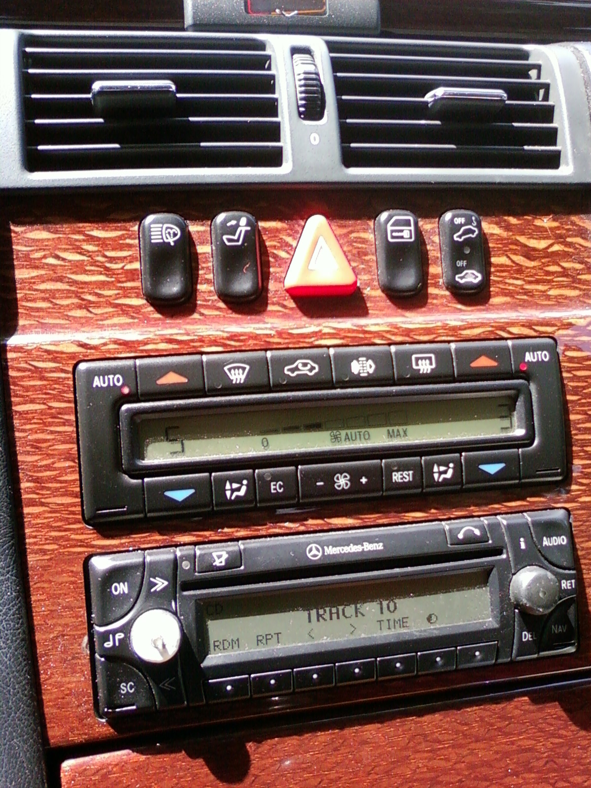

Вот я задумался над панелью. Решил вставлять монитор, а магнитофон и климат опускать ниже. Ездил по всяким центрам по установке аудио, но увы.... :sad2: Качество не айс, никто не работает со шпоном и лаком. В итоге даже незнаю к кому обратиться. Монитор куплен, лежит и ждет своего часа. Панель у меня такая. Может я не там ищу? Может искать в другой сфере деятельности?
Дима (конрелий) делает нам подобную операцию для 140.

На 210 проще найти доску от комманда. Она уже с двудиновой дыркой.Климат на место ящика.
А вот куда магнитолу поставить это уже вопрос.
Есть доска от команда, правдо другого цвета. Не то. Моник уж совсем другой.
Я думал выкинуть пепельницу, она мне ненужна. На её место климат, выше магнитолу, остаток под монитор. Монитор 8дюймовый, лилипут с тач скрином. Может поискать рестовраторов мебели? Я раньше работал в этой сфере, они делают такие вещи.
