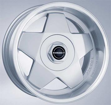

#232 ОФФЛАЙН   Semish
Semish
  • Cообщений: 7
  • Город:Таллинн
Отправлено 12 May 2009 - 20:07
markovi
подскажи как называется диск, тот что посередине на картинках
C220 CDI, W203, 2005 г.
#233 ОФФЛАЙН   Semish
Semish
  • Cообщений: 7
  • Город:Таллинн
Отправлено 12 May 2009 - 20:16
вот на мой взгляд троечка правильных дисков для 126 купарика
эти имел ввиду :confused:
Сообщение отредактировал Semish: 12 May 2009 - 20:18
#234 ОФФЛАЙН   markovi
markovi
  • Cообщений: 362
  • Город:Сочи
Отправлено 12 May 2009 - 20:39
borbet a
Сообщение отредактировал markovi: 12 May 2009 - 20:40
