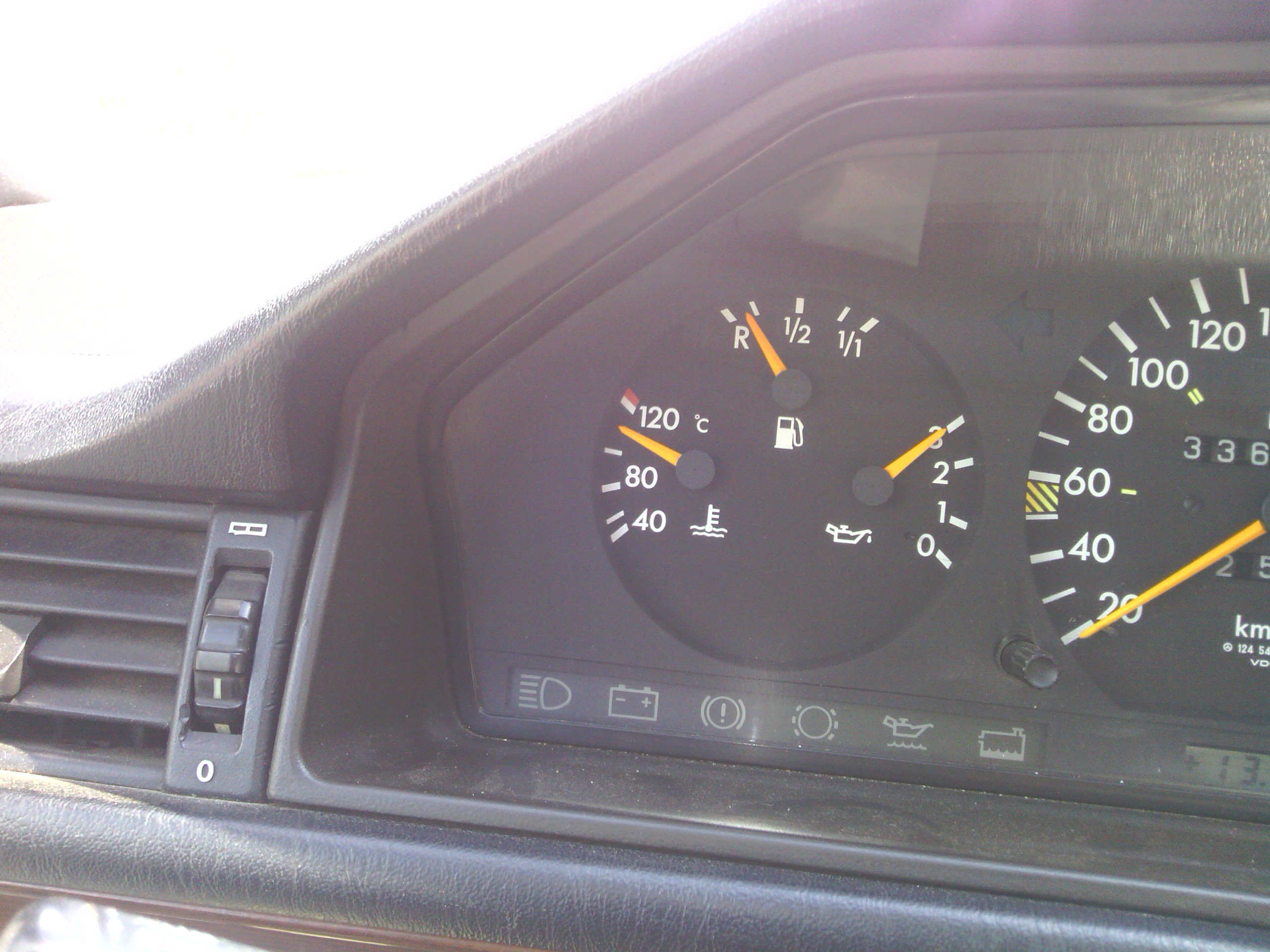

ну и яа отмечусь/// в целом, вопросов нет ., на 104-м при "езде" фпробке, седня минут через 40 стало показывать вот такую темпиратуру( сделал фото).. карлсон :срабатывает один и молотит, ( второй при постукивание по нему - оживает и тут же останавливается., ну тут понятно : щетки ) радиатор - новый ставился в прошлом августе, вискомуфта AVAновый - три дня назад ( и газету рвет как надо) "валер" в коробочке, руки не дошли , на ходу темпиратура стабильная и не плавает ., т.е, все считаю исправно ( грязи с кондейного радиатора уберу, хотя и не особо ее там видно, карлсона подлечу , термостат - сниму скорей всего до осени - нафиг он летом нужен ? :mrgreen: // хотя, темпиратурный режим двигателя поидее нарушать вредно ( по мне лучше недогрев, чем как на фото) вот.., единственное что мне не известно - это самочуствие помпы. /// вопщем, бесит то, что показывает приборка., ЗЫ: на 111-ом такого ни в одной пробке не видел
Отремонтируй или замени неисправный электро вентилятор.
Термостат не вздумай убирать в первой же пробке вскипиш.
И еще нужно промыть между радиаторами там наверняка куча грязи.
+1
И то что не видно, не значит чисто.
Сними кондейные вентиляторы, почисть внизу радиатор кондея под нимии забудешь о повышенной температуре.
