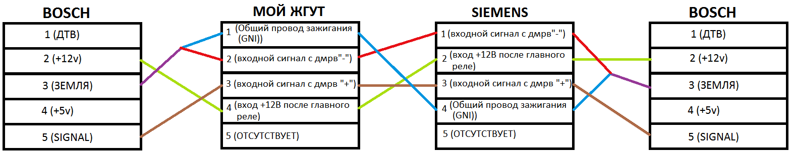

нашел схемы эбу январь и микас, их распиновки, а также у себя на газовском жгуте под пленочный дмрв прозвонил контакты и мои данные разошлись с данными с чиптюнера. Вот что у меня получилось: цифры слева это нумерация контактов на жгуте ГАЗ, а справа-нумерация контактов на штекере жгута ГАЗ (обозначения контактов я взял с распиновки ЭБУ Микас 7.1/7.2 с чиптюнера)
1-24 (Общий провод зажигания (GNI))
2-6 (Входной сигнал с датчика массового расхода воздуха "-")
3-7 (Входной сигнал с датчика массового расхода воздуха "+")
4-37 (Вход +12В после главного реле)
5-ОТСУТСТВУЕТ
вот что получается у чиптюнеров (номера контактов датчиков)
бош сименс
1----- 1 земля
2+12в----- 2 +12в
3 земля----- 3 инф
4 +5в------ 4 земля
5 инф------ 5 -
Но если смотреть по схеме подключения датчиков Микас под пленочный дмрв, то получается вот так
цифры слева это нумерация на штекере жгута газ, цифры справа-нумерация контактов эбу
1-6 (Входной сигнал с датчика массового расхода воздуха "-")
2-37 (Вход +12В после главного реле)
4-24 (Общий провод зажигания (GNI))
5-ОТСУТСТВУЕТ
вот что у меня получилось (мысленно, еще не реализовал)
два ДМРВ справа это вариант чиптюнера (да и в сети все так пишут), два слева это мой вариант с поправкой на мой жгут.
http://content.foto....0amg/1/s-50.png
Разве никто этого не делал, ну помогите блин!!!
мой мозг не может понять где косяк!! да и вообще как это перекроссировать, если кто уже делал или хорошо разбирается помогите пожалуйста.
W201 - M103.983 - Getrag 717.404 - Abit/Корвет 11.38 - SC14 (в процессе)

2 mb190amg
Ещё в теме "инжектор январь вместо ке джетроник" я приводил схемы подключения ДМРВ Siemens и Bosch.
Использовал волговскую косу.
Сообщение отредактировал Aid: 04 October 2010 - 07:09
А контроллер на этих схемах какой ?
Судя по шаговому РХХ - Январь.
Я к тому, что mb190amg спрашивает про Микас.
С моей точки зрения, подключение ДМРВ Bosch к Микасу должно быть точно таким же как и к Январю, т.к. в этой части назначение ног их разъемов полностью совпадает. Поправь, если это не так.
190E-2.6-ABS-ASD-1987
Правильно, схему я указал на Я5.1.- 41.
Но, я так думаю, что подключение ДМРВ Siemens или Bosch к контроллеру Я5.1.. или Микасу, посмотрев схему подключения не вызовет больших трудностей, просто надо перекинуть соответствующие контакты на нужные номера разъема.
В случае с mb190amg ещё проще, только всего лишь нужно правильно подключить ДМРВ.
