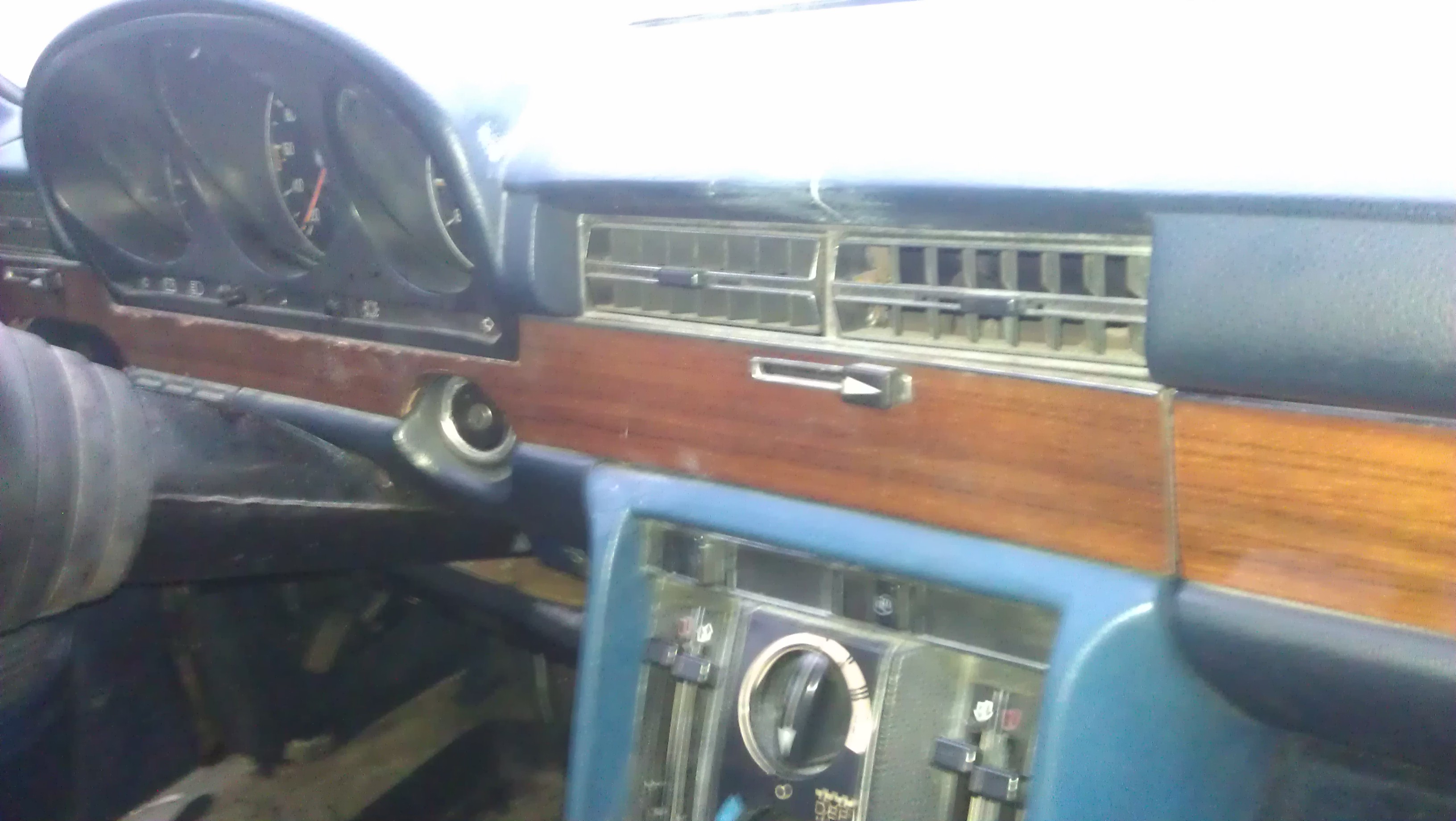

вначале хочу обсудить рестал доретал.как это выглядит.раньше я считал что ресталенг пошел с 1977 года и отличие от старой версии
1 заменен впрыск с электро на механику(в новом)
2 борода на торпедо на старом дерево а на новом пластик
3 динамики.
и много ещё чего,но это пока опустим.
к сожалению запутался.на видео и фото на машинах 79-80 года борода деревянная,динамики сверху торпедо ,передние.
у меня авто 77 года вроде должно быть нового образца.впрыск механика,но борода пластик и динамики снизу.или это переходная модель?
фото выкладывал дублировать не хочется.

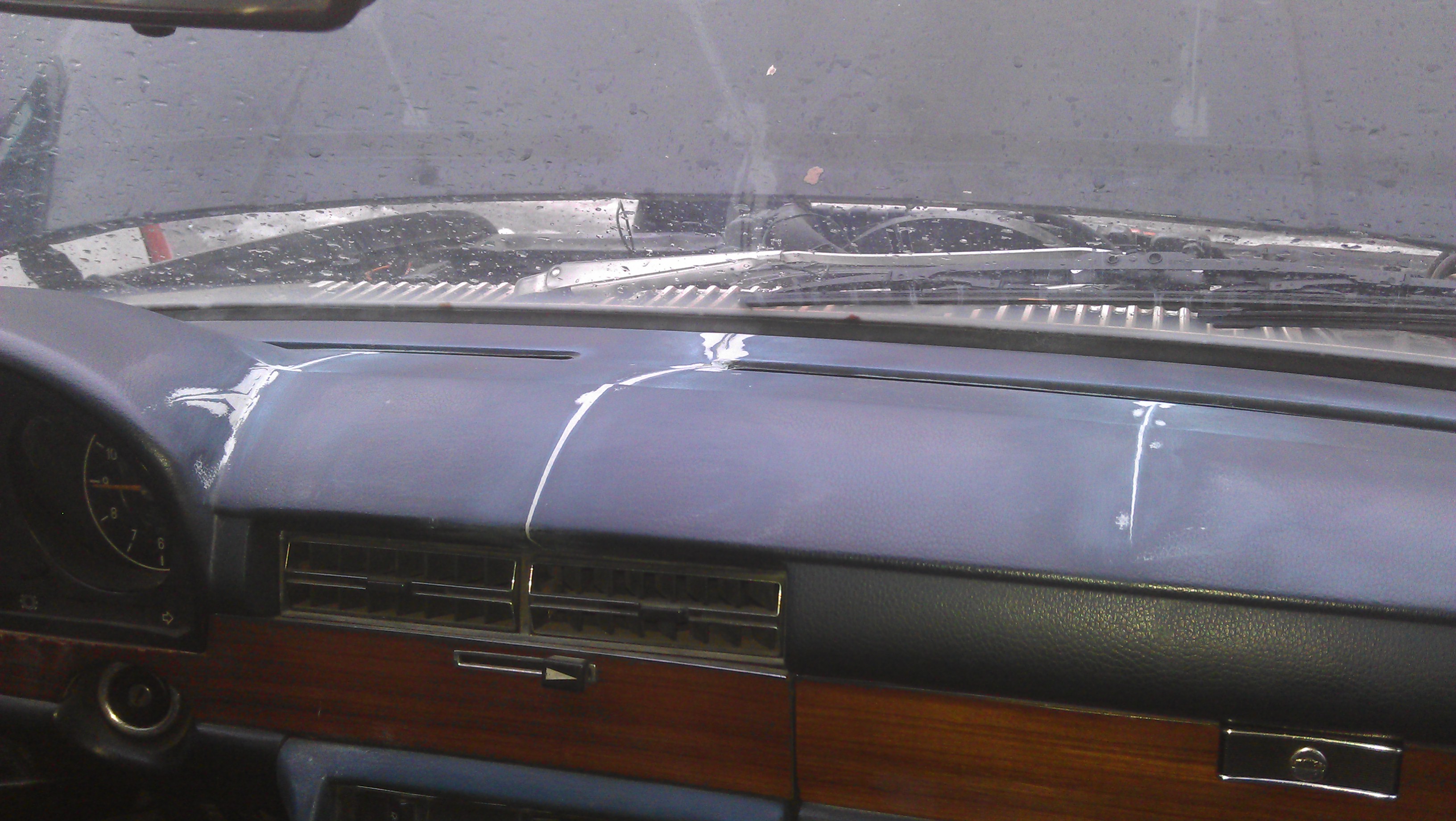

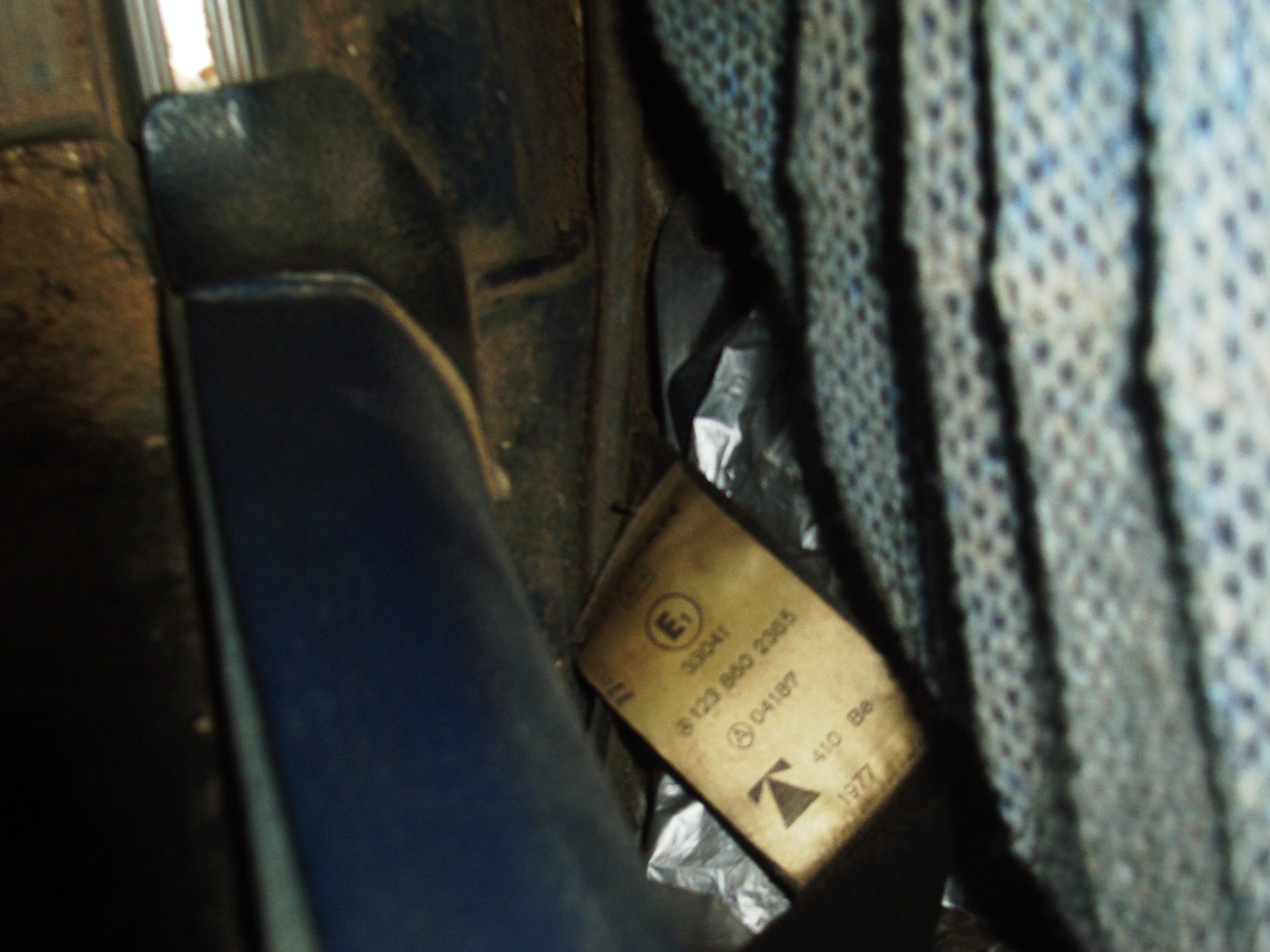

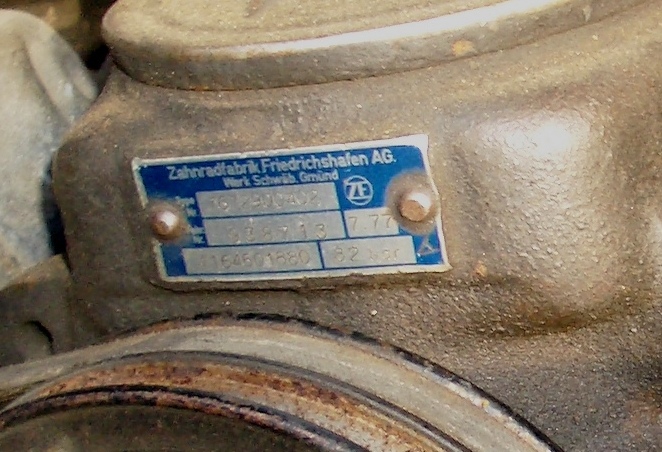

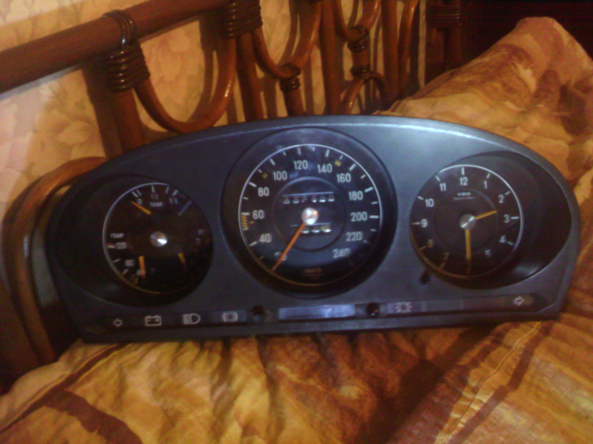

Честно, не верится мне, что авто у тебя 77 года. Когда ты снимал приборку там не смотрел год выпуска?
Я бы снял торпеду и все там проверил детально. 100% там будет к чему приложить руки, да и время у тебя сейчас есть. как сам говоришь.
Что бы снять обшивку, надо демонтировать пластиковые элементы, находящиеся параллельно стойки крепления передних дверей петлями.
Только снимать их надо предельно аккуратно! Они легко ломаются в месте крепления саморезом к стойке.

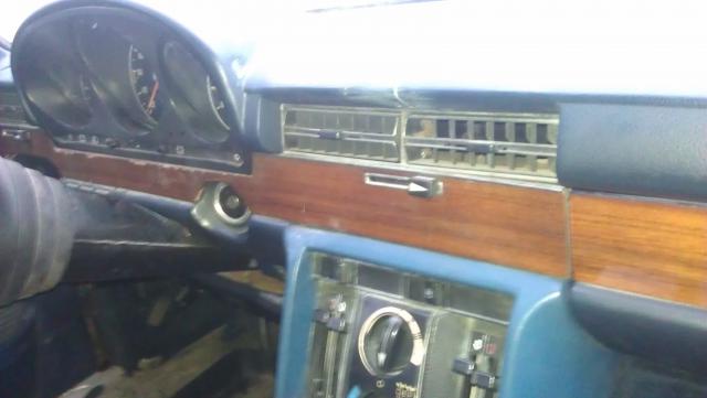

#243 ОФФЛАЙН   baron164
baron164
  • Cообщений: 831
  • Город:Витебск
    w116.029
Отправлено 14 January 2015 - 16:50

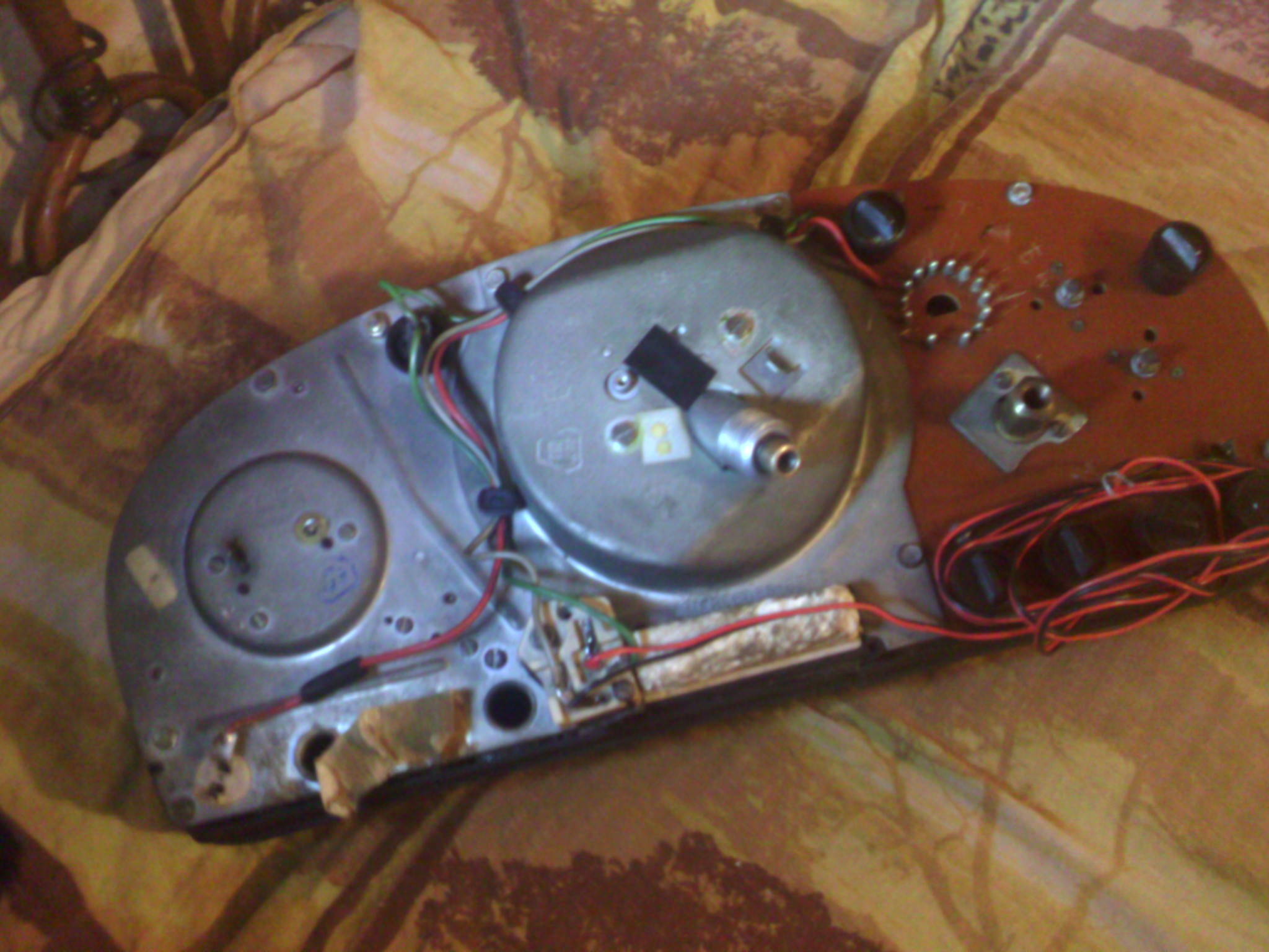

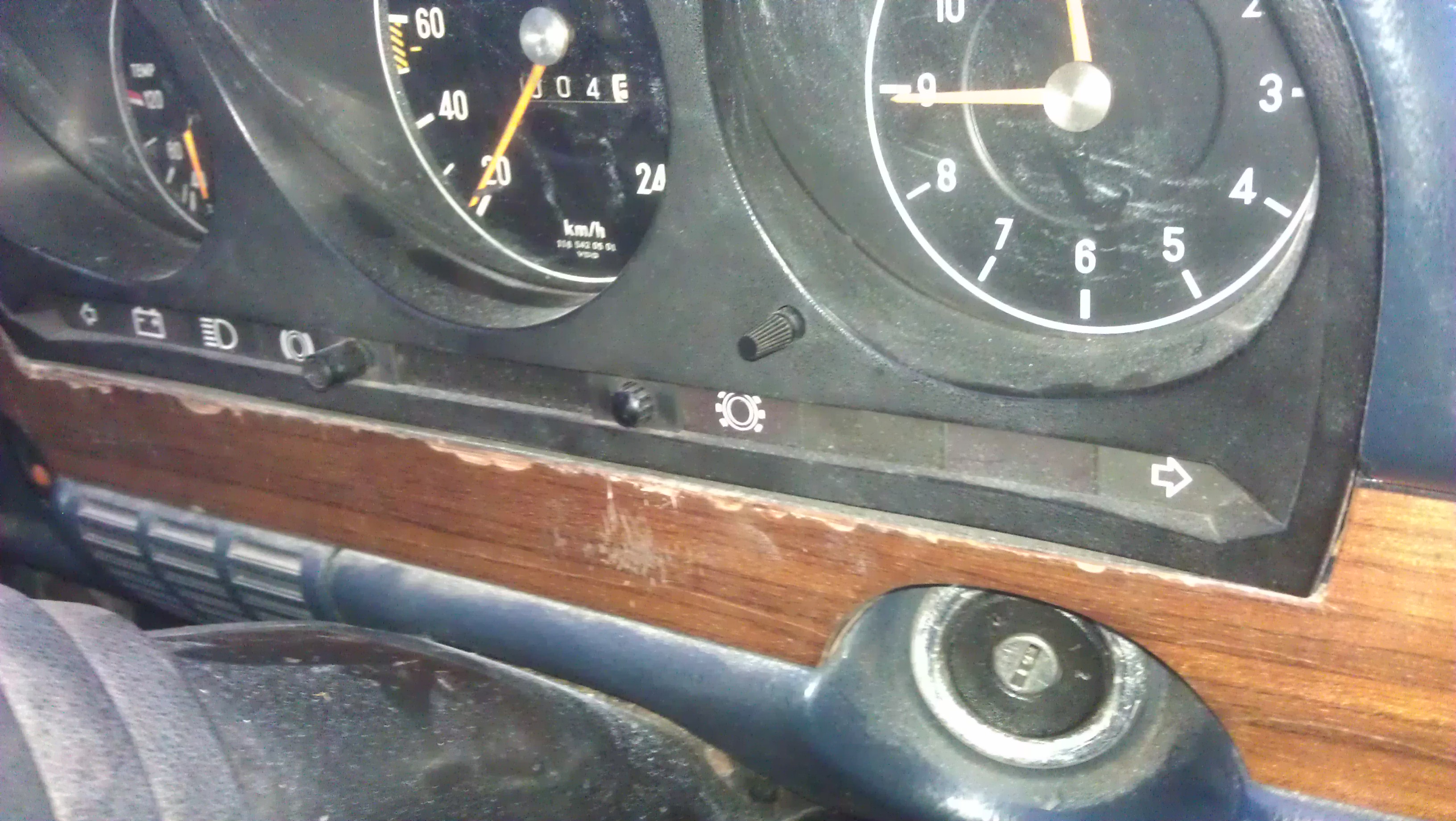

ну фото приборки могу скинуть я её недавно ремонтировал,с годик назад.постараюсь ещё кое какие фото скинуть.правда насчет насоса полностью не уверен.

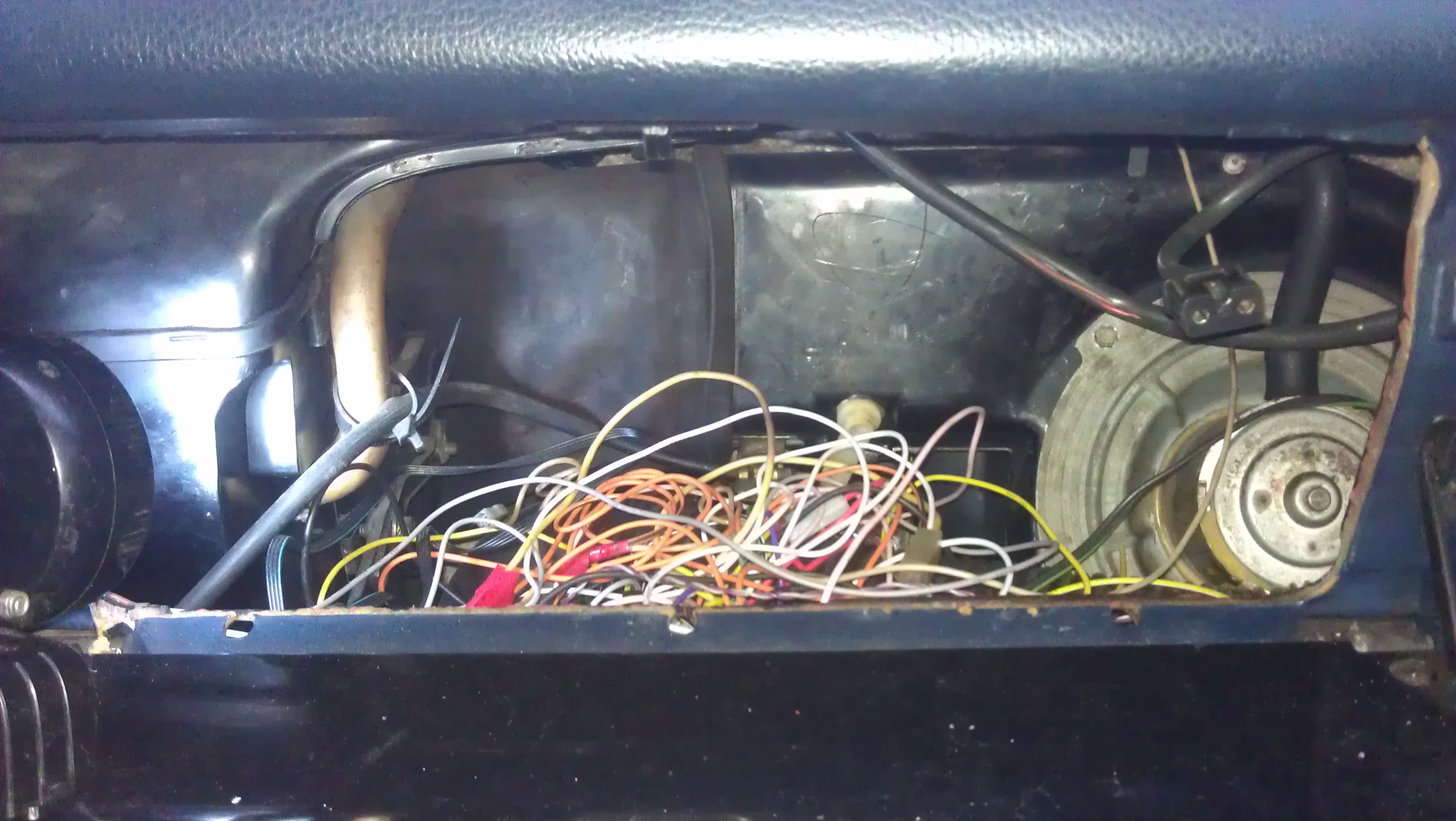

#244 ОФФЛАЙН   baron164
baron164
  • Cообщений: 831
  • Город:Витебск
    w116.029
Отправлено 14 January 2015 - 17:22

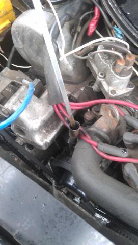

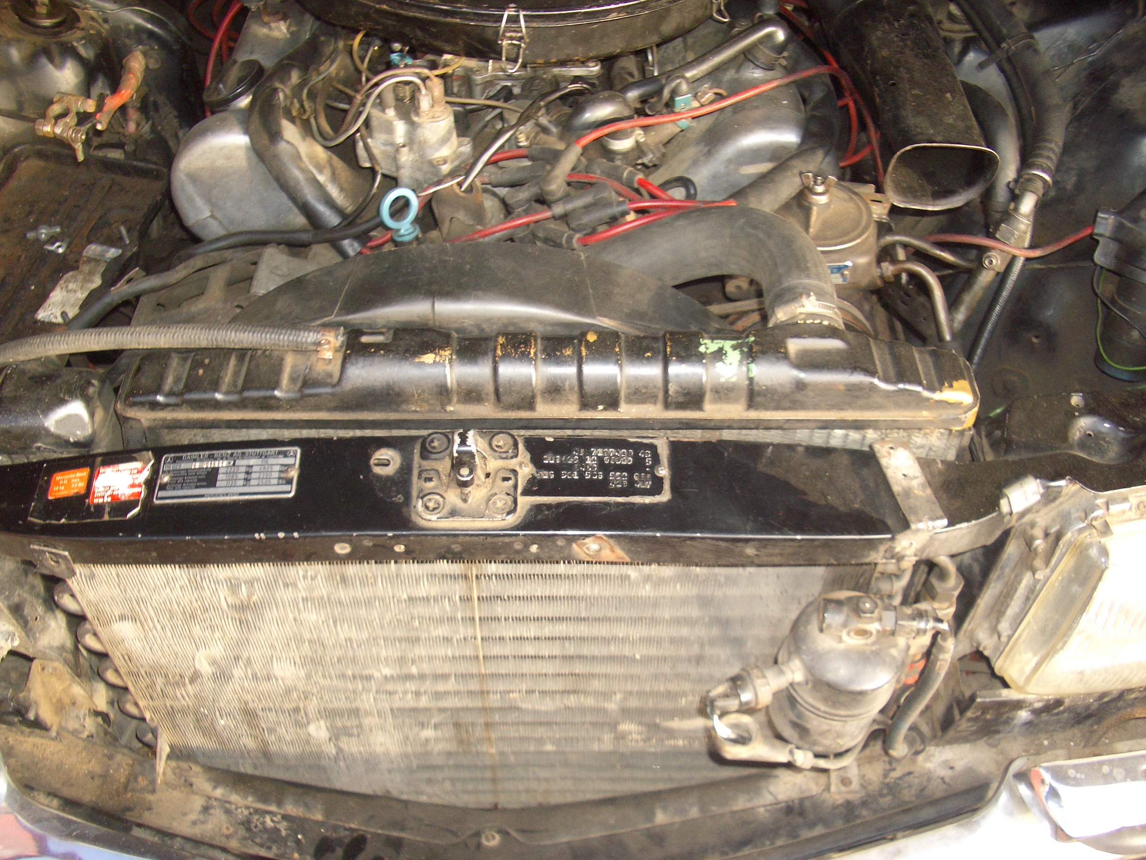

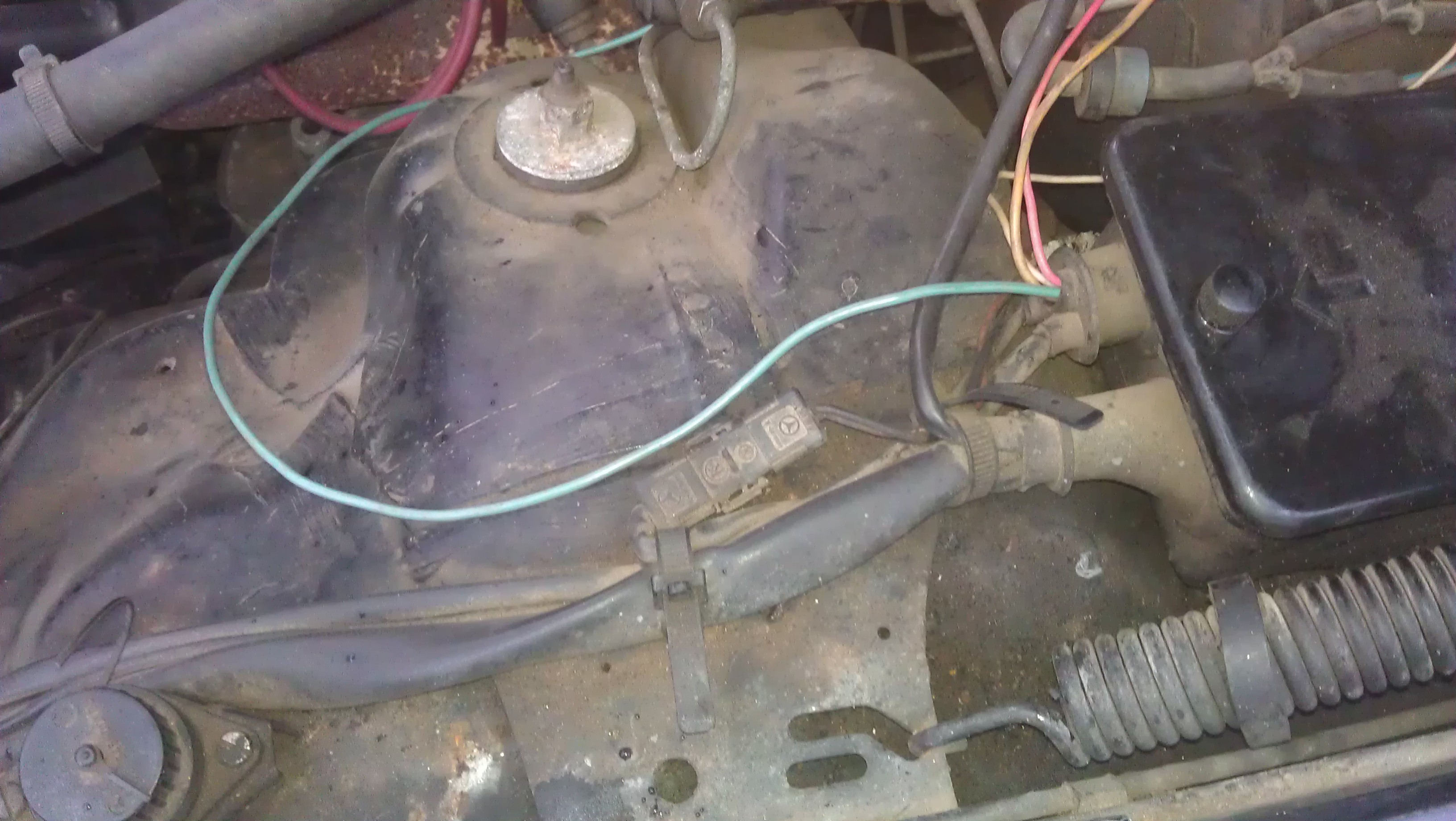

сейчас продолжу.сегодня заводил просматривал.

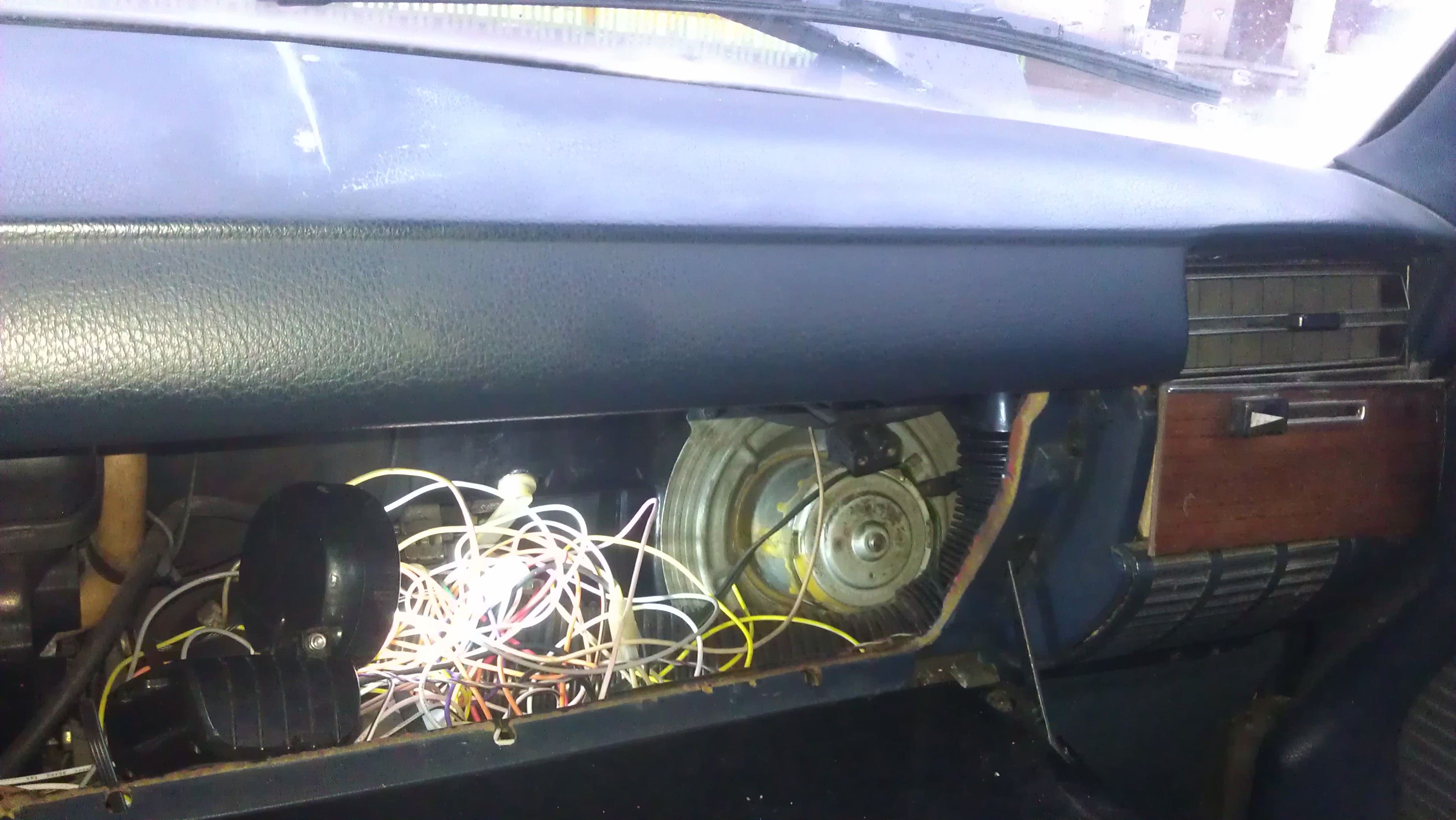

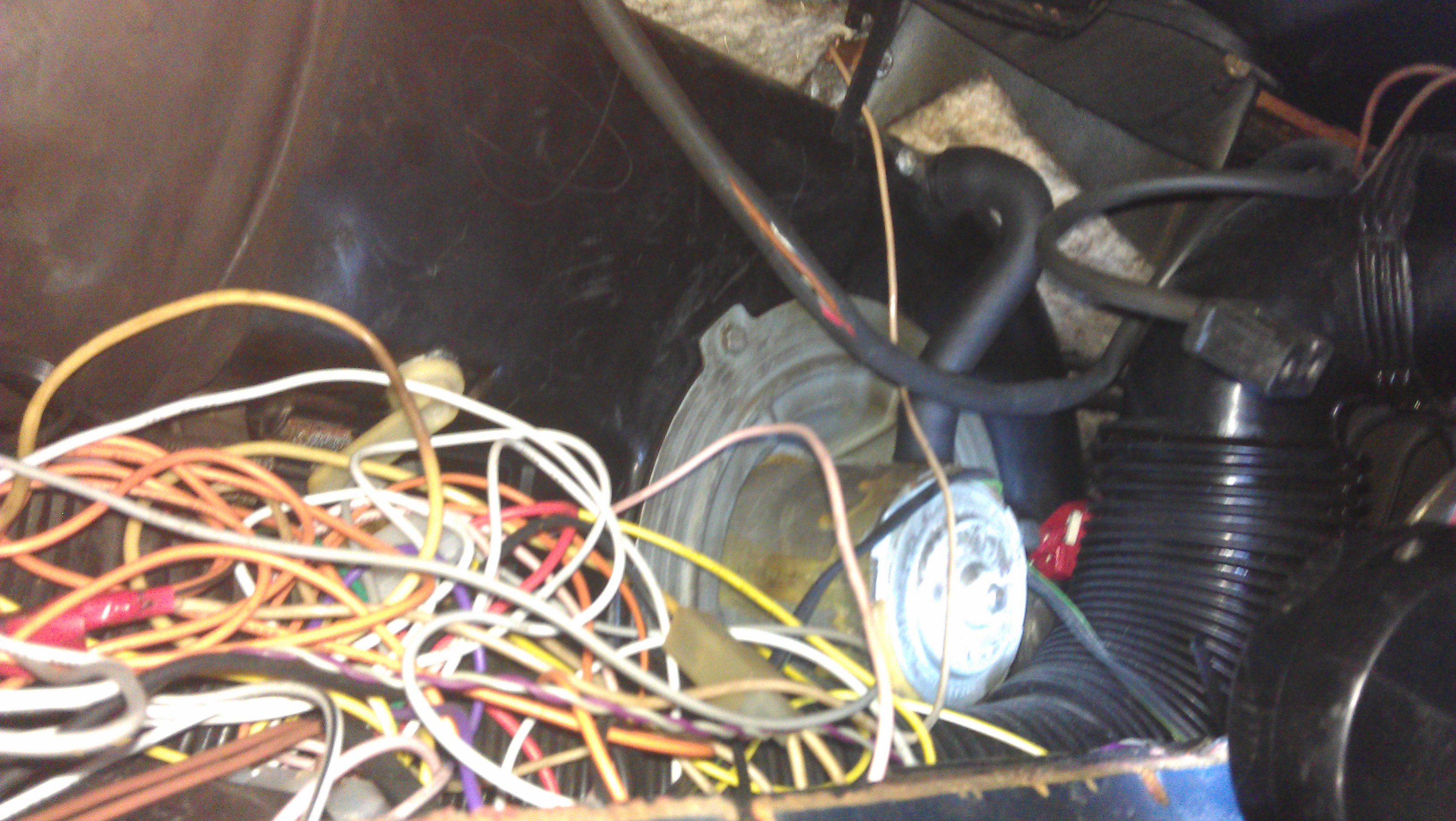

1 резинка под лобовым течет.по теплу буду менять,благо с Волгограда пришла в приличном состоянии
2 очень неприятный звук посторонний при работе мотора.не стал насиловать масла очень мало.поменяю масло вскрою крышки и тогда посмотрю .сосед сказал похоже как 1 цилиндр не работает.буду надеятся на лучшее.хотя по голове почти все есть.
3 насчет моторчика от печки сфотал выкладываю,вопрос как его снять по правильному не пойму.
4 торпедо вроде держится
5 насчет дерева можно ли ремонтировать меньшей кровью? покрыть лаком.

#245 ОФФЛАЙН   faust
faust
  • Cообщений: 2550
Отправлено 14 January 2015 - 17:42
А на ремнях 77, вижу. Получается, что торпеду меняли или заключительный дорестайл, что ли.
про это и говорю,похоже на переходную модель.хотя может и в Венгрии поменяли.следы по углам показывают,что торпедо снималось без выемки стекла.но может был просто ремонт?кто его знает.машина в союзе с 90 года.ладно пойду заказывать фильтр и насчет масла договариваться.

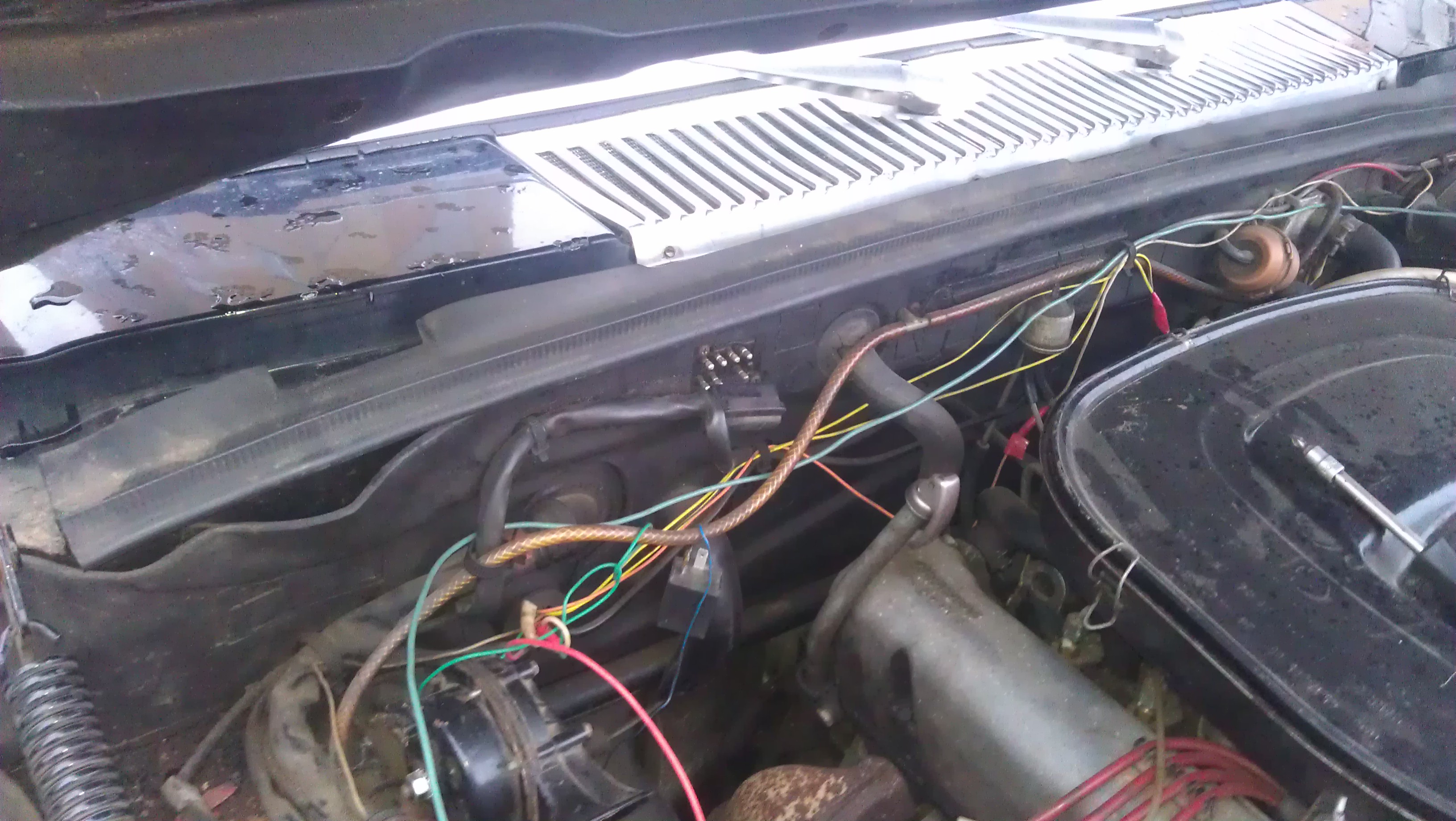

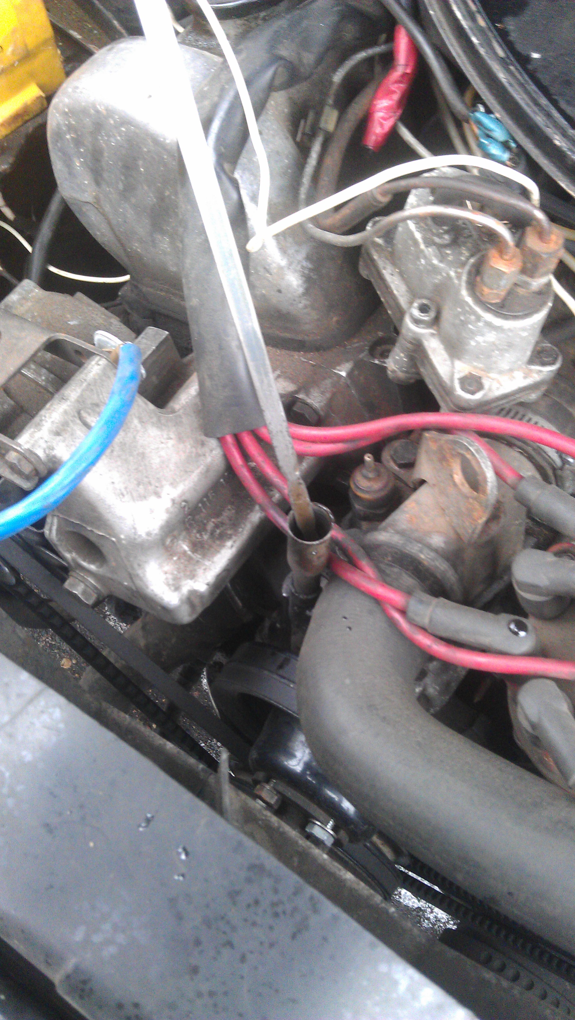

да сегодня решил поменять мало,вернее заказать .был неприятно удивлен,что на Лист 226.5 выдает синтетику,а полу только с Лист 228.
может кто подскажет хотя бы пример,на марку масла .
думаю заказать Comma X-Flow Type MF 15W-40.что то похожее лил в транзита работало супер хорошо.мотор чист и износ более менее был.
я как понял по маслу ,снятию моторчика печки,ремонта дерева знатоков нет.масло заказал.с остальным в раздумьях,как бы дров не наломать.
реле прерывистой работы щеток лобового не под этим штекером,что снят на фото,отсоединен?

заменил масло,звук неприятный был пока не прогрелся мотор.непонятный шум.подошел сосед спросил грм на цепи?похоже на натяжитель.
но при 80 градусах стал работать ровно,на слух не слышно.при больших оборотах тоже ровно,а на сбросе оборотов подтраивает сначало но потом снова ровно работает.
масло слитое было хуже чем на транзите после 8 000 км.а ведь прошел всего с 1000.давление при 80 около 2.5 где то до 1 поднялось.

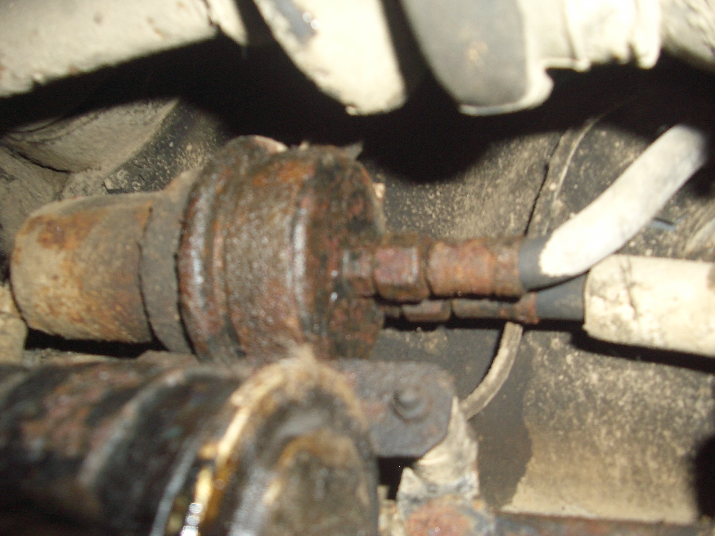

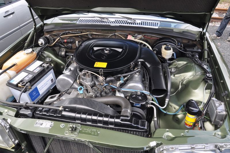

для sergeich77 кажу по аккумулятор давления топлива у меня на 116 моторе тоже самое как у тебя.
в "аккумулятор давления топлива для К-джетроника., в продажу новый оригинальный "не стал сорить.хотя моему наверное кирдык.на горячую с запуском на 1 насосе ...приходится ждать падение температуры до 70.правда несколько раз помогала проливка водой паука со стороны руда.но не всегда.хотя почти всегда сам домой добирался и для запуска просто приходилось открывать капот,чтоб быстрей остыл.1 раз на веревке правдо было,но это коробка .

сегодня завел -работает ровно без лишнего шума ,но :confused: где мои глаза были.вчера залил сначало 7 с небольшим литров завел показалось давление.заглушил долил до верхнего уровня в канистре осталось около 1.5 литров .ну ду маю :up: как в аптеке 10-1.5=8.5 что в учебнике и прописано.но сегодня при пред пусковой проверке масла оказалось выше макс. на пару пальцев.после того как завел заглушил -минимум,через 5 минут средний уровень.я в трансе.толи оставлять как есть толи литровку сливать.да и куда в таких количествах оно,масло,там прячется ? :confused:
насчет лампочек 4 предохранитель не сгорел,а прото по-плавился,повело.чуть крутанул все заработало.буду смотреть где такие потребители сидят.а пока заменю на керамику.стоит пластик.
по схеме ,правда с электро впрыском
5 комбинация приборов
16 выключатель стоп сигнала,через него
25 лампа освещения перчаточного ящика
22 выключатель аварийной сигнализации
56 выключатель kick-down
57 выключатель блокировки стартера и света заднего хода.+ на задний свет
36 реле пускового клапана,у меня вроде бы его нет.так как механический впрыск
вроде таких больших потребителей нет .буду думать.

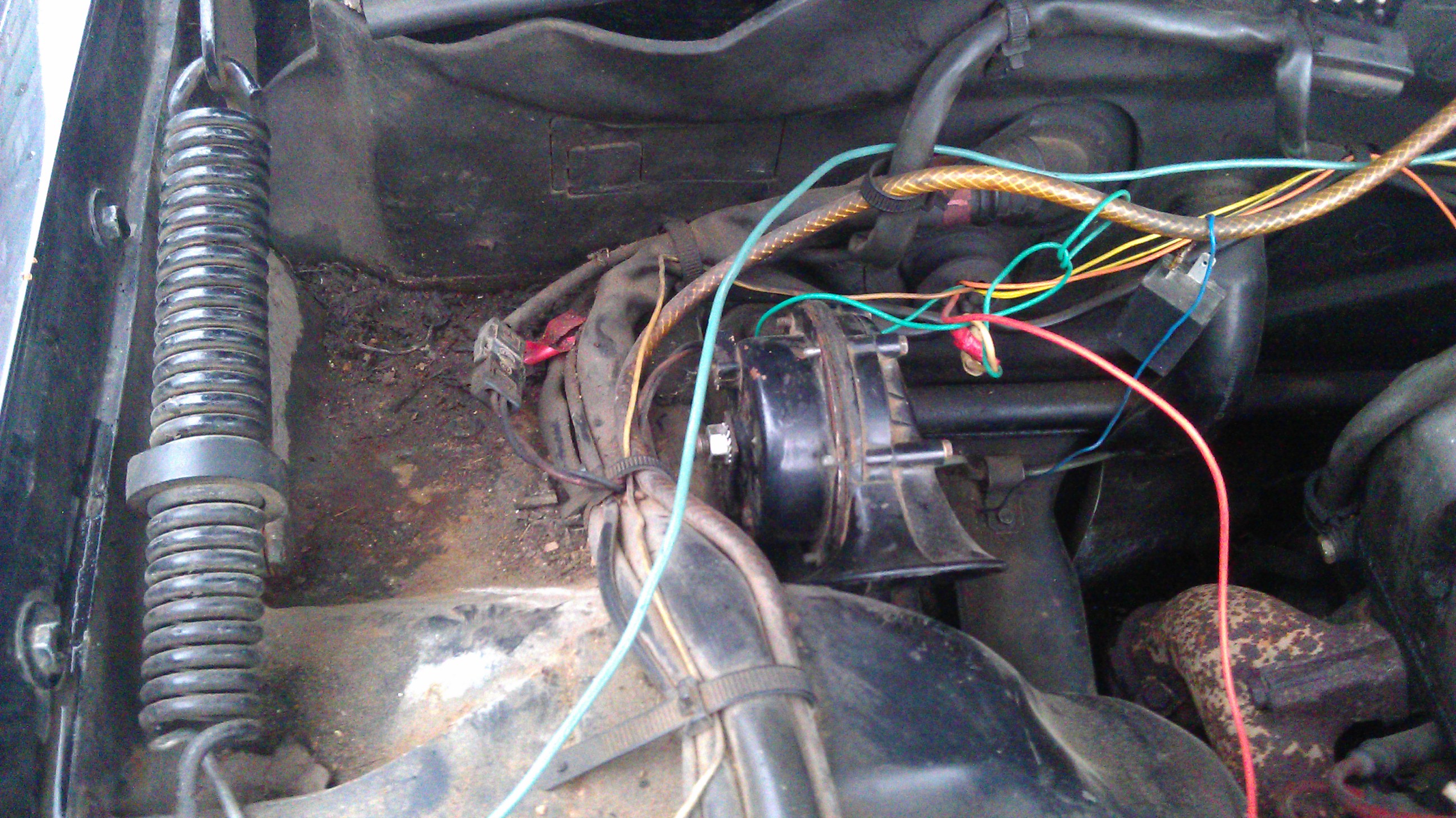

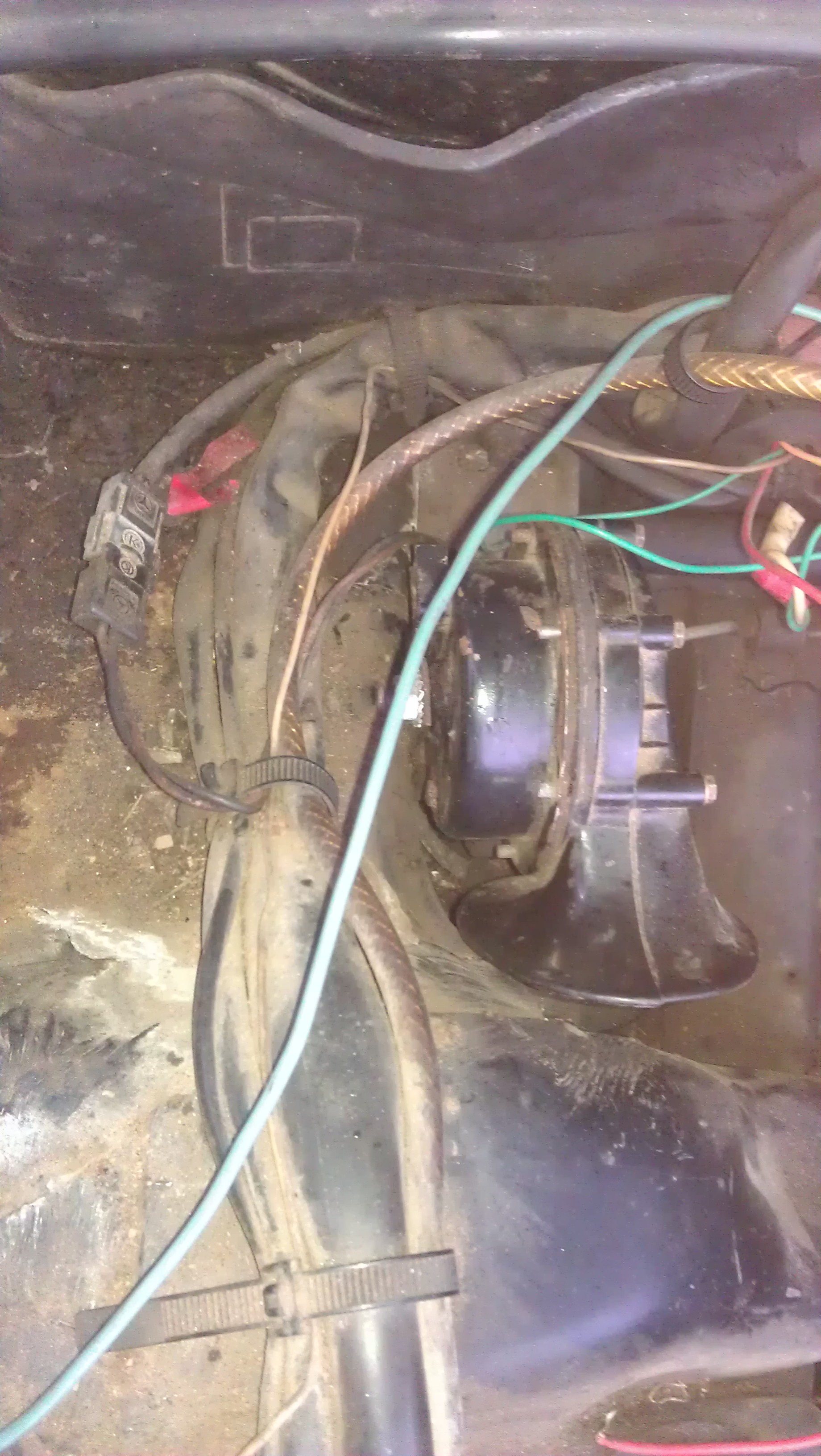

вот ещё ребус.стоят 2 варианта сигнала,второй на фото при мне был подключен на сигналу работающей на звук и конце вики капотов.проводка на кнопки колхоз.думаю кнопки тоже,но подключение сигнала вроде фирменное ,при включении этих сигналов,с дуру подключил к установленной сигнализации ,звук в разы сильнее чем тот что от клаксона.сейчас подключил звук на сигналку на квадратную коробочку вроде реле(есть на фото,черная),стояла на молотке в транзите.звук достаточный
вопрос может это стоял 2 тоновый сигнал ?переключателя город,пригород на бороде нет.
ну решил отписать.
сегодня завел как обычно.но нет прогрев очных.на слух 600-800 оборотов.точнее пока не скажу не опыта и тахометра.а так вроде ровно работает.
через часа 3 проверил уровень,на 3 мм выше максима.
магнитола полностью работает,видать конденсат был в съемной панели.за ночь в тепле просохла.

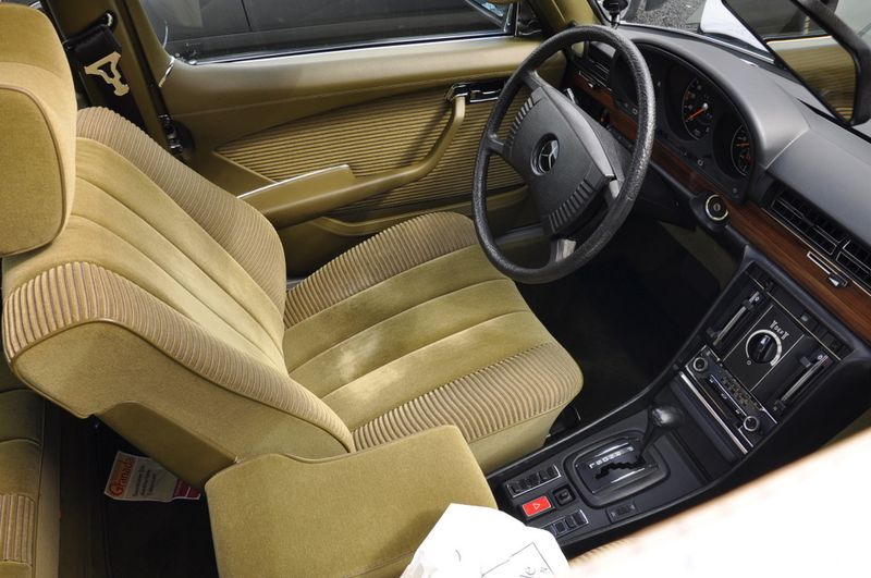

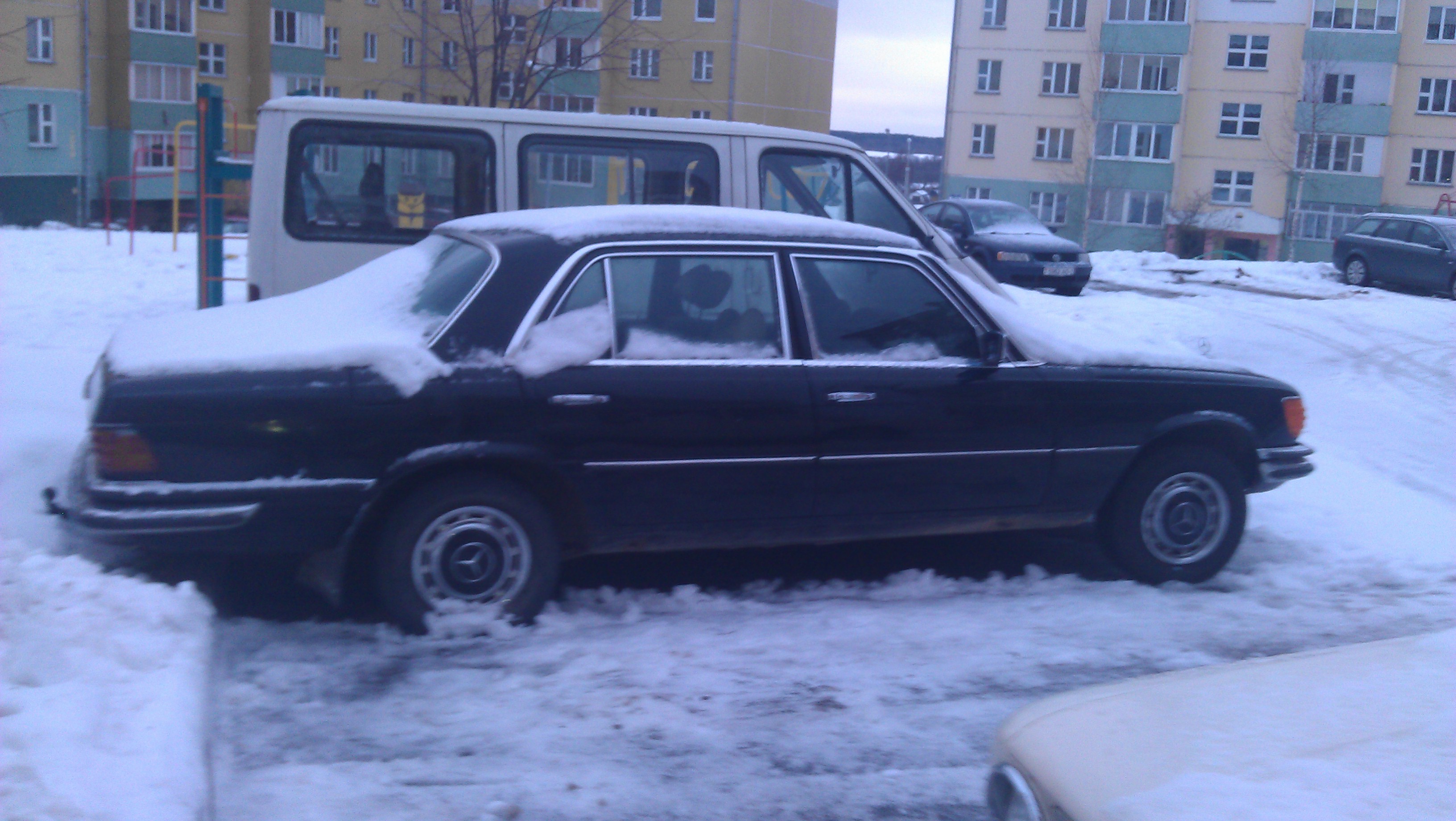

насчет ресталинга и до вопрос так и остался открыт.фото не мои.машина одна 1977 год выпуска

дерево было опцией. а не рестайл/дорестайл.
салон доресатйловый с тонкими картами. вроде на этом все существенные отличия заканчиваются.
