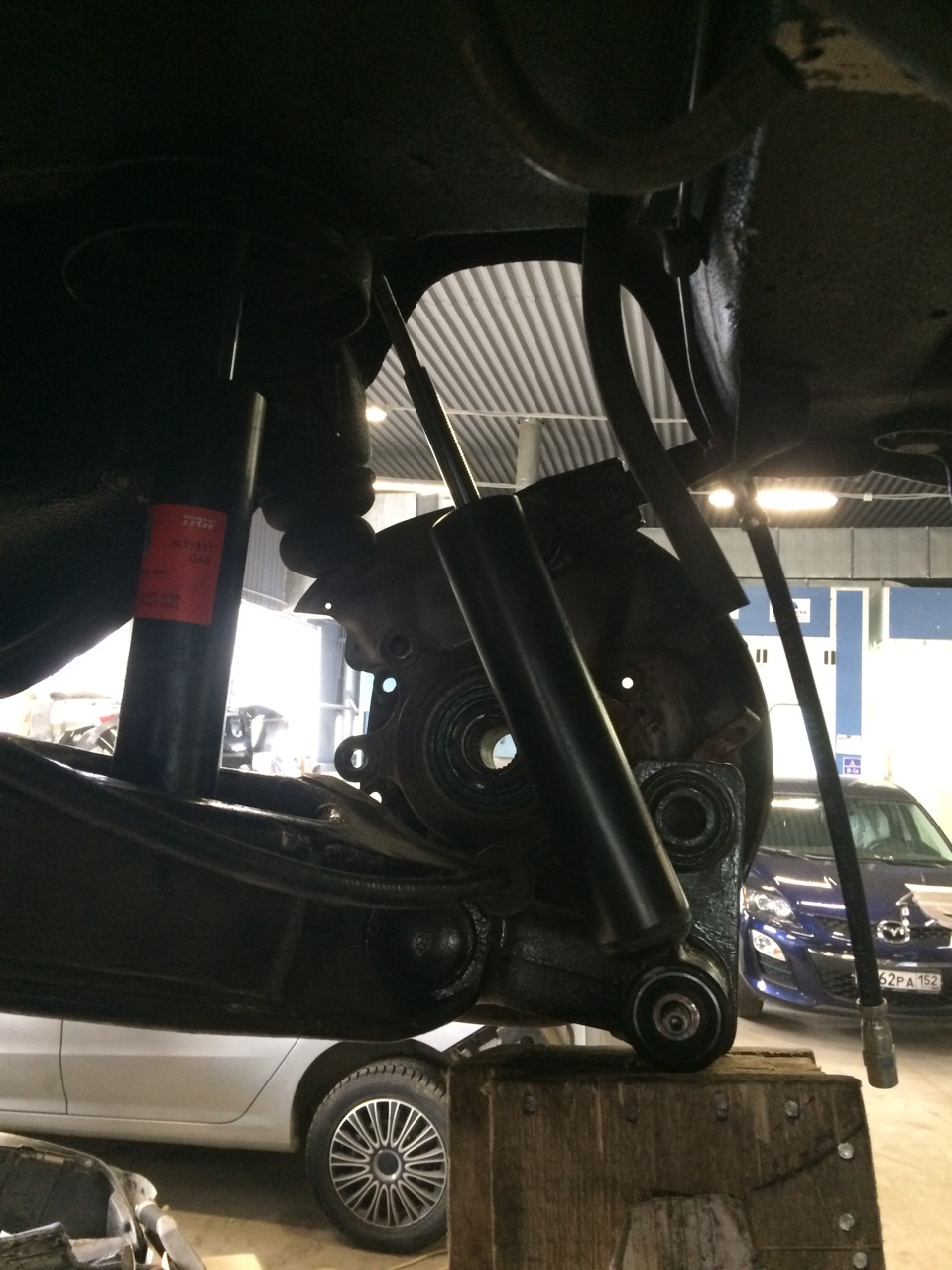

смещение стойки в сторону и установка под углом как повлияет на работу подвески?
первое фото - еще недоделка, непонятно куда крепится будет. Вторая фотка - негативно. При увеличении хода (большая кочка) - уменьшается пропорция хода рычага и амортизатора- а значит на больших отклонениях в верхней части ослабляется демпфирование, при этом в положениях около стационарного, то есть на малых неровностях - аморт демпфирует нормально и больше зубодробления передает на кузов. В идеале , на сколько помню, наоборот, экспоненциально рос коэффициент демпфирования от хода, а не падал как при таком угле. Будет работать как стоковая, чуть мягче глотая большие неровности. хотя опять же зависит от характеристик амморта, который туда пихнули

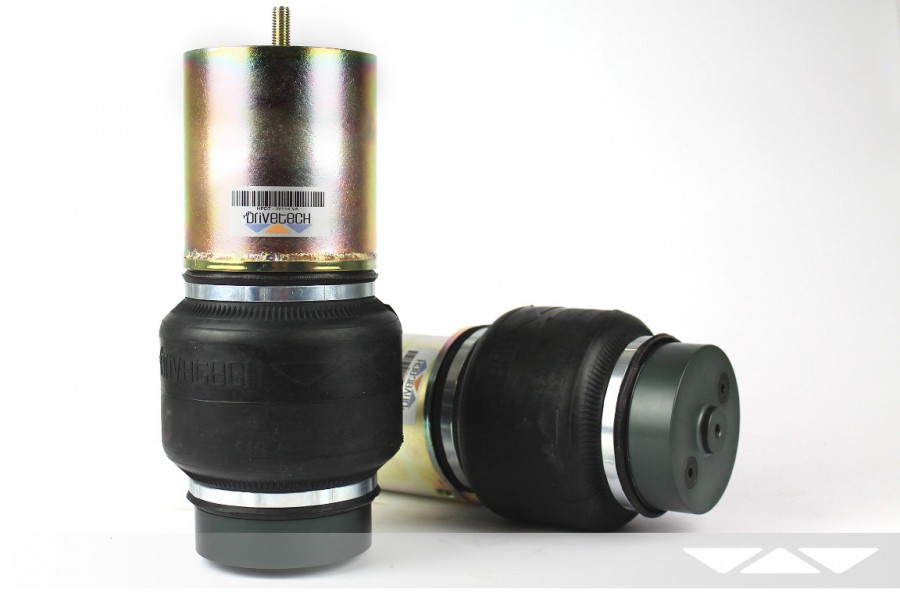

Вот еще такой вопрос - до какого внешнего диаметра раздувается эта подушка? И какие подушки есть минимального диаметра с аммортом внутри?

там они не совсем в балонах. половина всетаки в той части, где идет внешний метал стойки и где хоть какое-то охлаждение. Пока по данным из очень умной программы - аммы на грани закипания. зависит от рельефа дороги.

я пришел к выводу что оптимальным вариантом я считаю оставить аморт на штатном месте,а подушку поставить сразу за амортом
