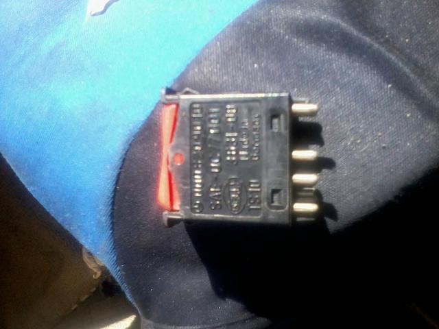

Народ,вопрос не по теме,но очень прошу модеров не переносить.....Где в 123 машине находится реле переключателя поворотов?Перерыл все под приборкой.Нашел только рядом с кулисой релюху.Это она может быть или нет?

Отправлено 24 April 2013 - 14:06
Так включи повороты, послушай, скорее всего она.

#251 ОФФЛАЙН   kirill-71
kirill-71
  • Cообщений: 114
  • Город:Минск
    w123 2.0 D
Отправлено 24 April 2013 - 14:24
-дык не работает вообще ничего.Посмотрел все предохранители,зачистил все в блоке предохранителей,повороты включаю-не щелкает вообще ничего.....

#253 ОФФЛАЙН   kirill-71
kirill-71
  • Cообщений: 114
  • Город:Минск
    w123 2.0 D
Отправлено 24 April 2013 - 14:28
После таких движений топливные трубки начинают ломаться в районе накидных гаек.
Зависит от года выпуска.
Если у тебя аварийная кнока в районе кулисы(большая) - значит в - ней, а вернее - одно целое.
-аврийка рядом с кулисой.Но рядом с аварийкой реле какое-то.Щас выйду сфотографирую-выложу.
#254 ОФФЛАЙН   ванятка
Отправлено 24 April 2013 - 14:29
Кнопка - это и есть релюха.

Отправлено 24 April 2013 - 14:42
Не факт, туда и маленькая кнопка ставилась.

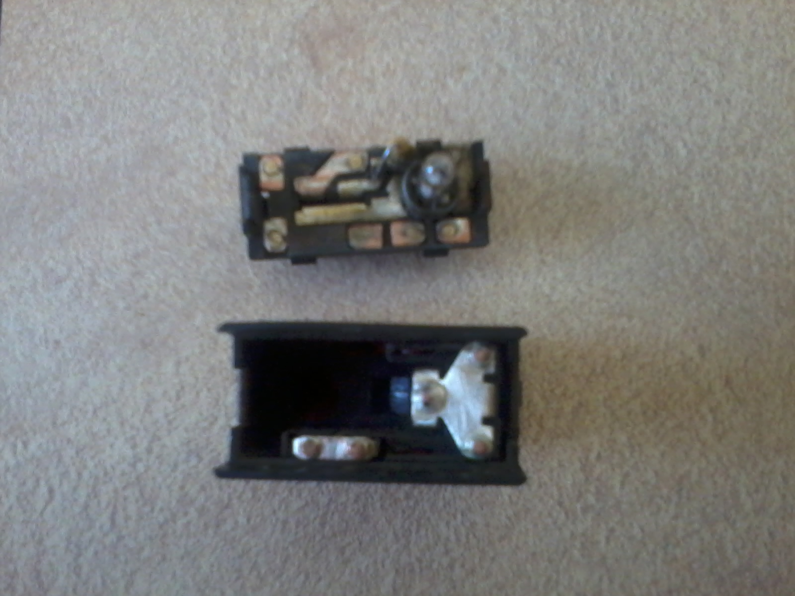

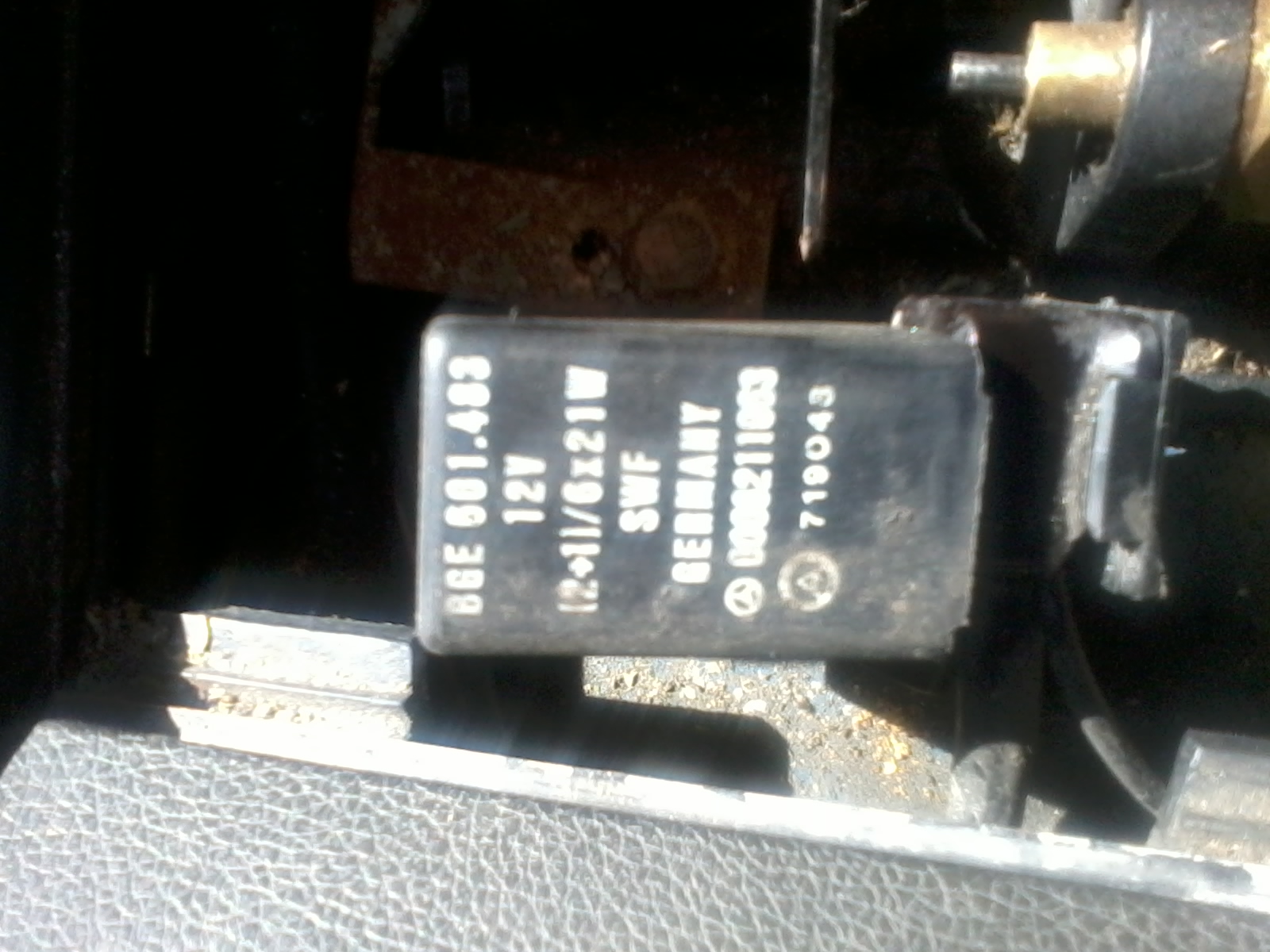

Отправлено 24 April 2013 - 14:55
-вот фото релюшек обоих.Разобрал кнопку.Нет там реле.Два контакта подвижных и все.(фото1)

#257 ОФФЛАЙН   Rhman
Rhman
  • Cообщений: 1403
  • Город:г.Москва
    W123 250 , хочу сделать 300D
Отправлено 24 April 2013 - 16:20
последнее- реле поворотов

Отправлено 24 April 2013 - 21:21
-спасибо,брат.Завтра пойду капать.А то работали поворотники.Я когда на галстуке заводил в январе на аварийке ехал.А сегодня раз....и все....
