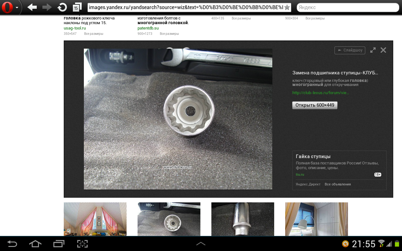

по моему там должны быть такие болты,на шатунах,крышках колена,на головке.
#258 ОФФЛАЙН   Podmarev
Podmarev
  • Cообщений: 2438
  • Город:Нижний Новгород
    w201
Отправлено 11 May 2013 - 21:02
там все по 12 граней а тут шесть
