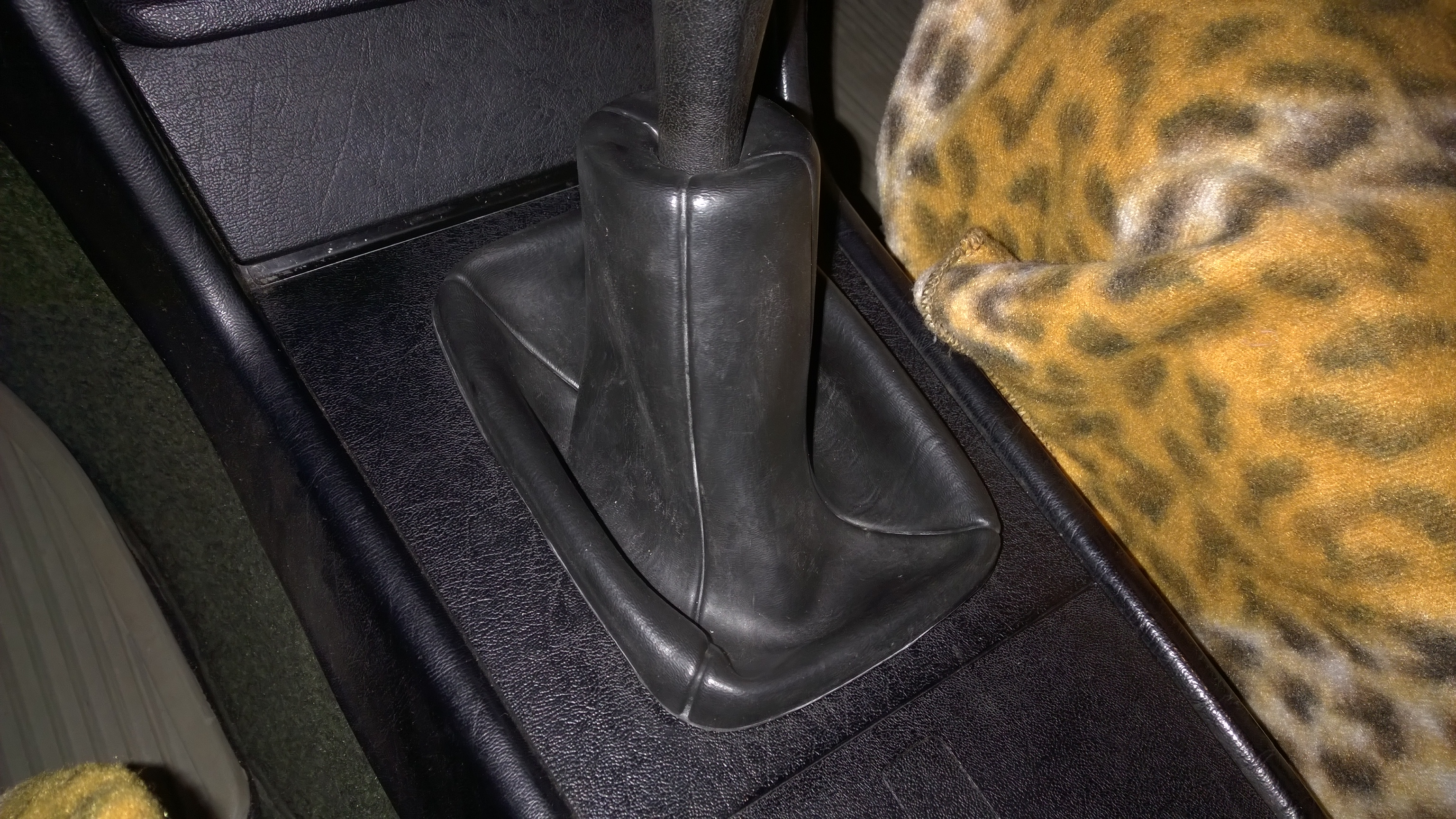

Чехол кпп,уже установил.

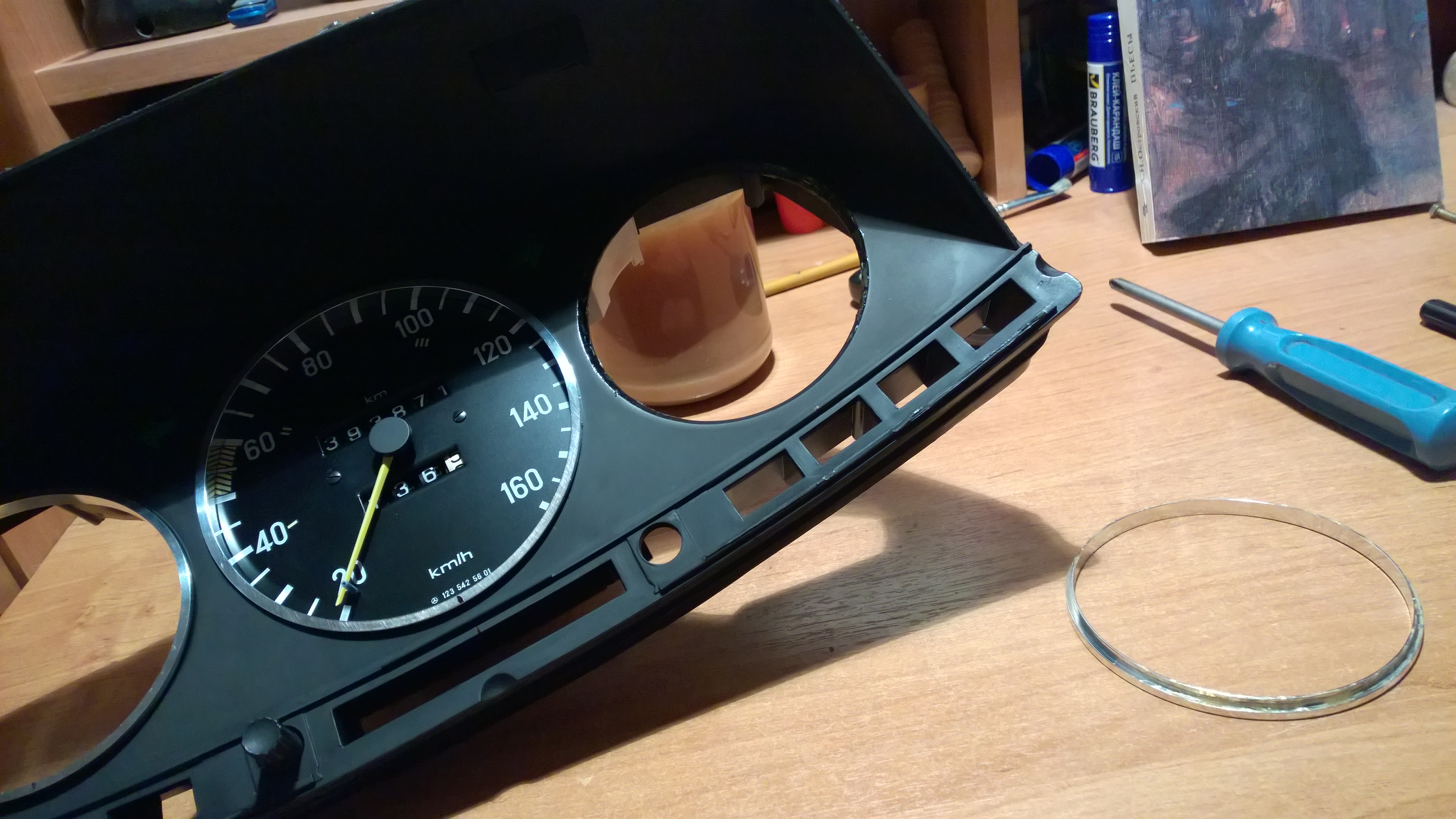

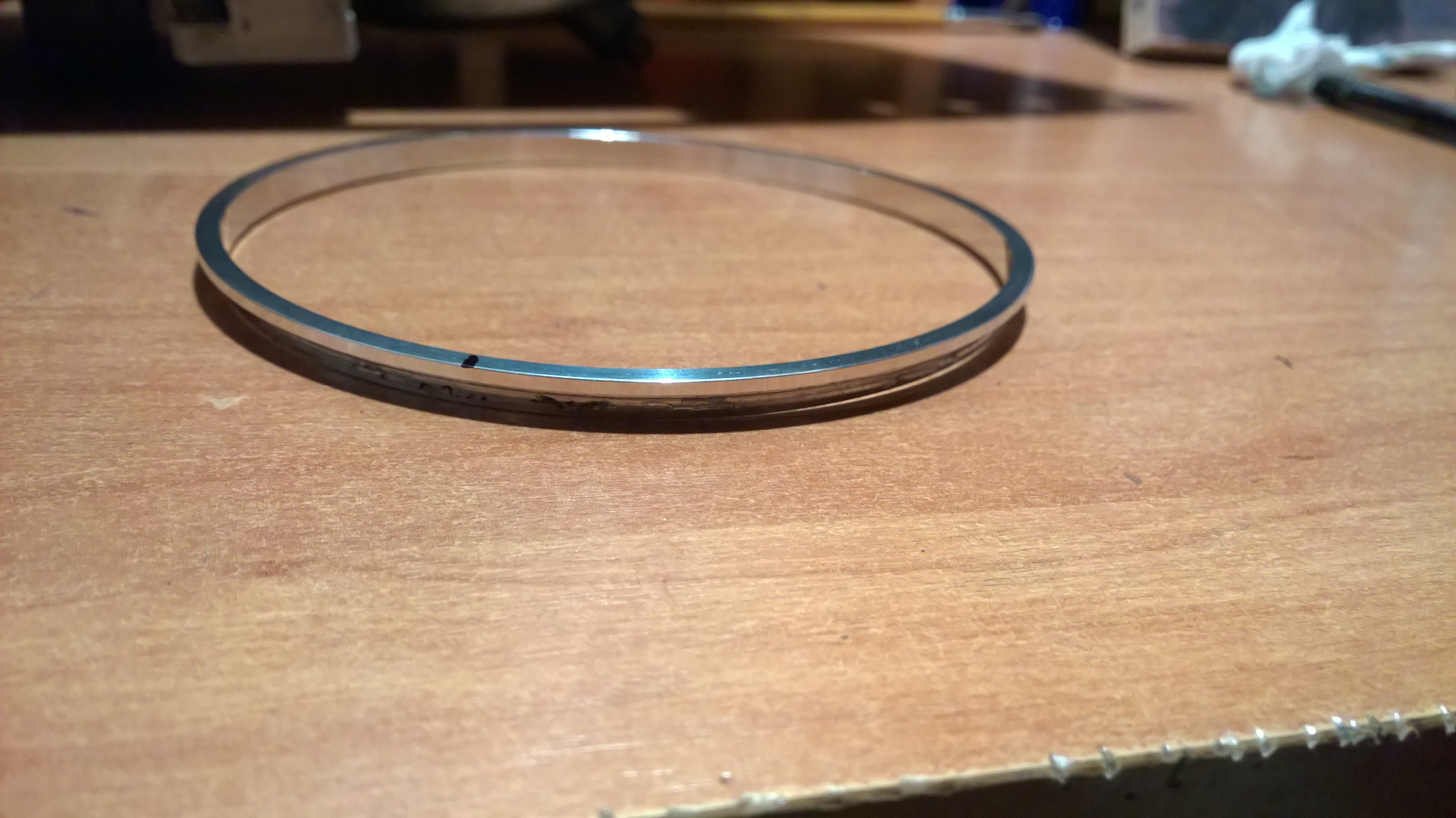

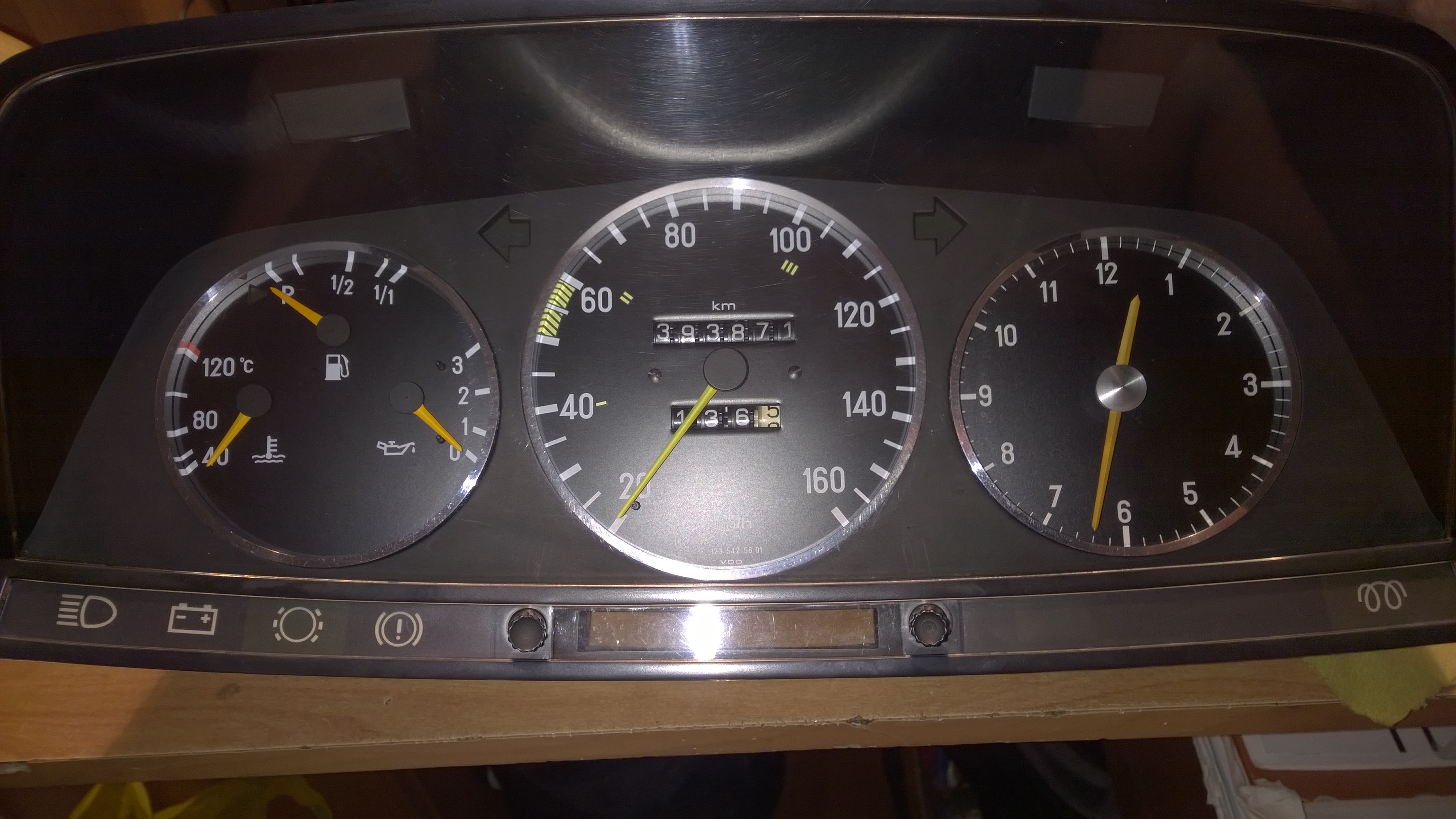

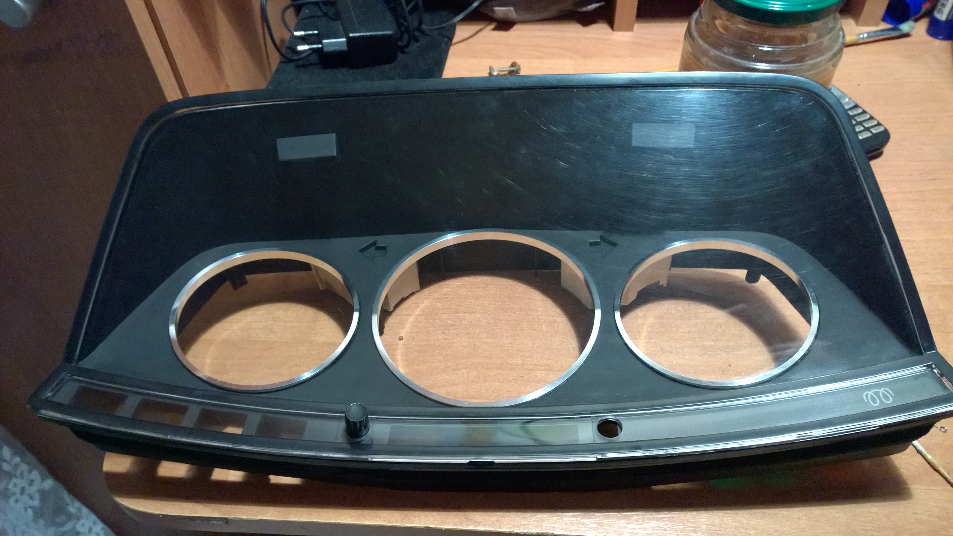

Давно ничего интересного не писал.
Позавчера получил диски, торпеду, ограничители дверей и еще всякую мелочь. Диски отправил на марафет, торпеда ждет своего часа, надо ее тоже помыть аккуратно. На днях упорно полировал кольца для приборки, использовал шерстяную ткань и пасту гои. Сегодня с утра думал за часок поставлю, а фиг там! Как оказалось посадочное место в приборке не ровное, так устроена приборка. Ну сначала снял стекло естественно, пытаюсь посадить кольца а они не садятся. Их надо подгибать. Понял, что не вытяну это дело за час, воткнул приборку без стекла и поехал по делам. Вечером уже в спокойной обстановке занялся кольцами. протер всю приборку, стекло помыл с мылом, натер мягкой тканью специальной. Кольца подгибал, боковые встали моментально, а вот с кольцом спидометра пришлось помучаться.

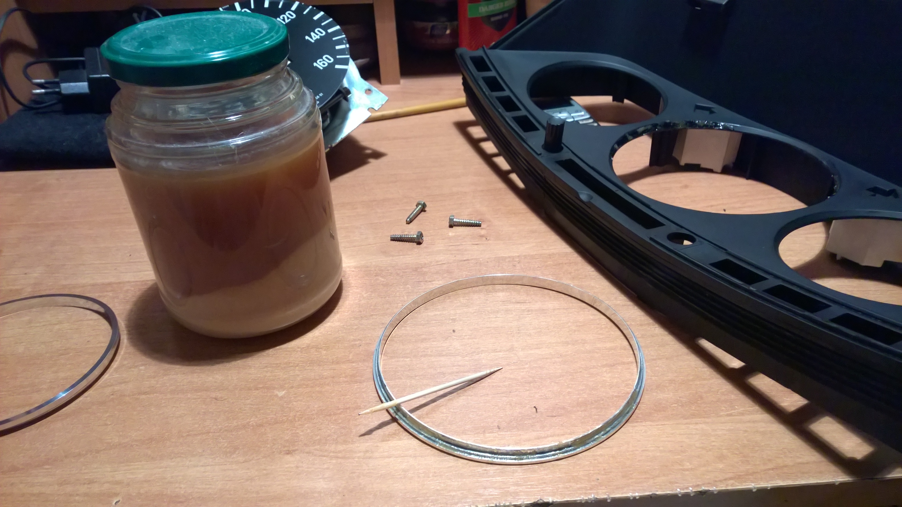

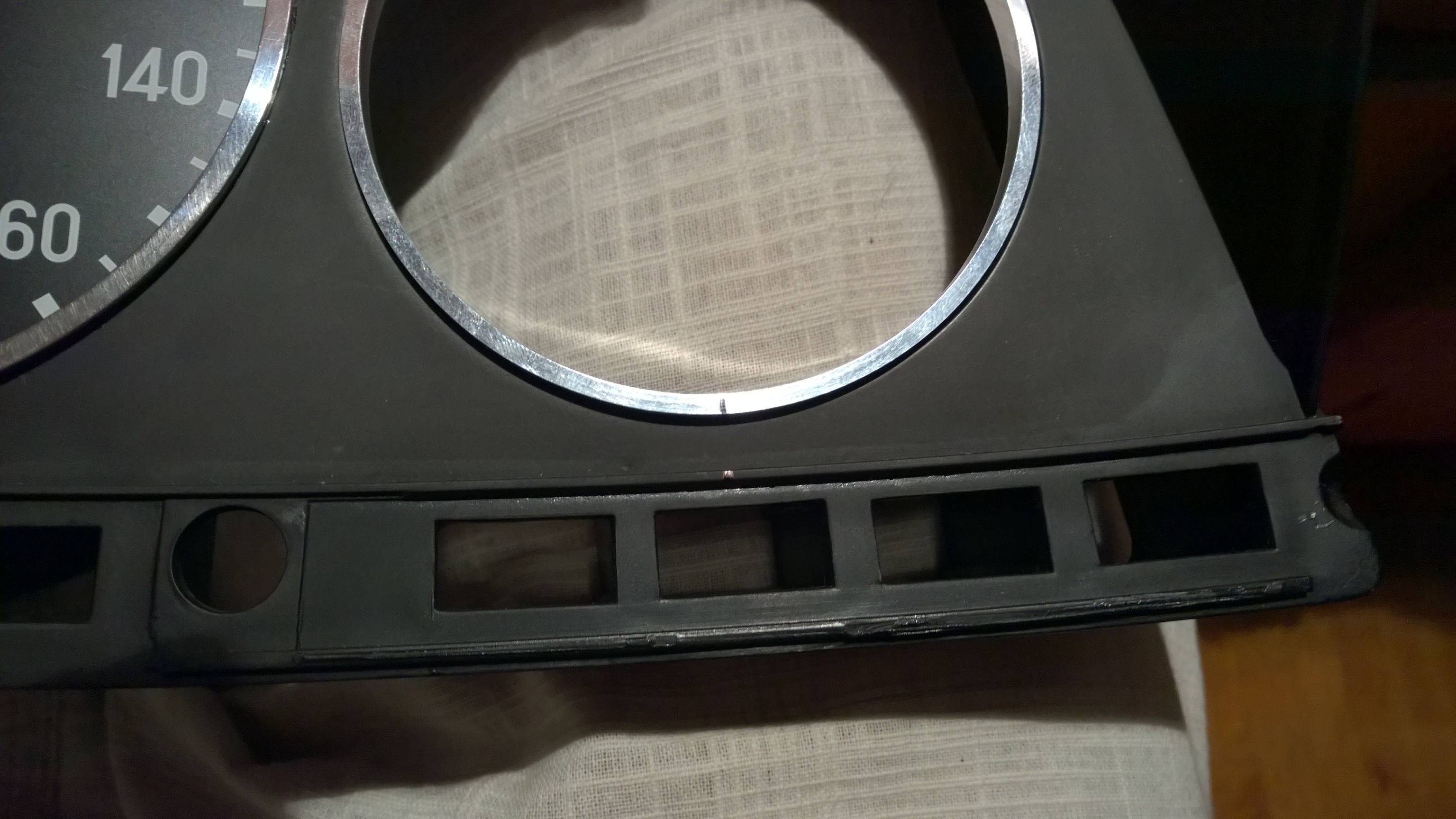

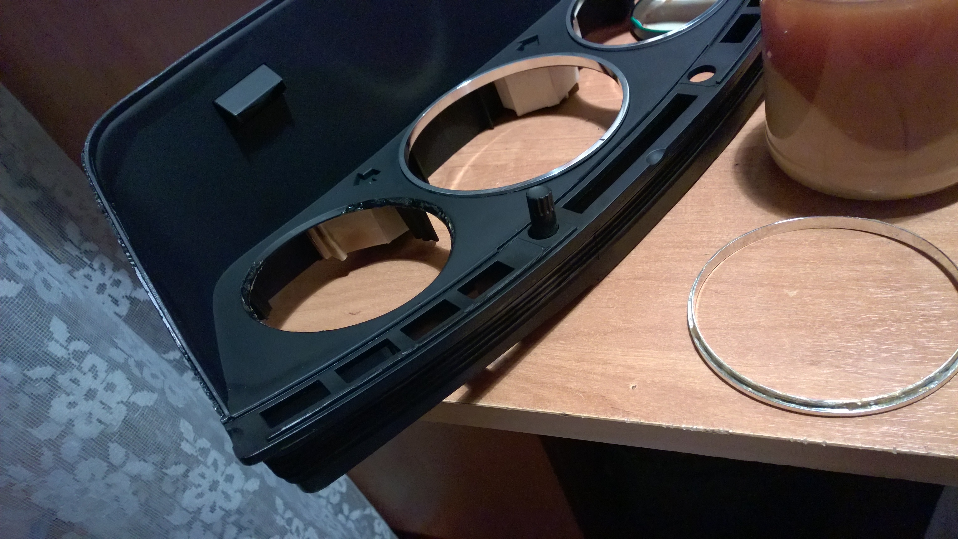

Кое как отладил кольцо спидометра. Далее вопрос. Чем клеить? Пробовал супер клеем-фигня, отваливается, надо бы герметик, а нету в доме такого чуда, зато есть кое что из старых запасов - клей на основе момента, только еще круче клеит. Таким я в мастерской кожу клеил когда-то.
И так, делаем разметку на кольце маркером, чтоб не сбиться по посадочному месту, я делал снизу разметку и напротив на корпусе тоже ставил точку черным маркером. Берем зубочистку (ею наносить удобнее и аккуратнее) и аккуратно наносим клей на боковины в приборке и на кольца. Наносить не тонким и не слишком толстым слоем. Оставляем на 15минут.

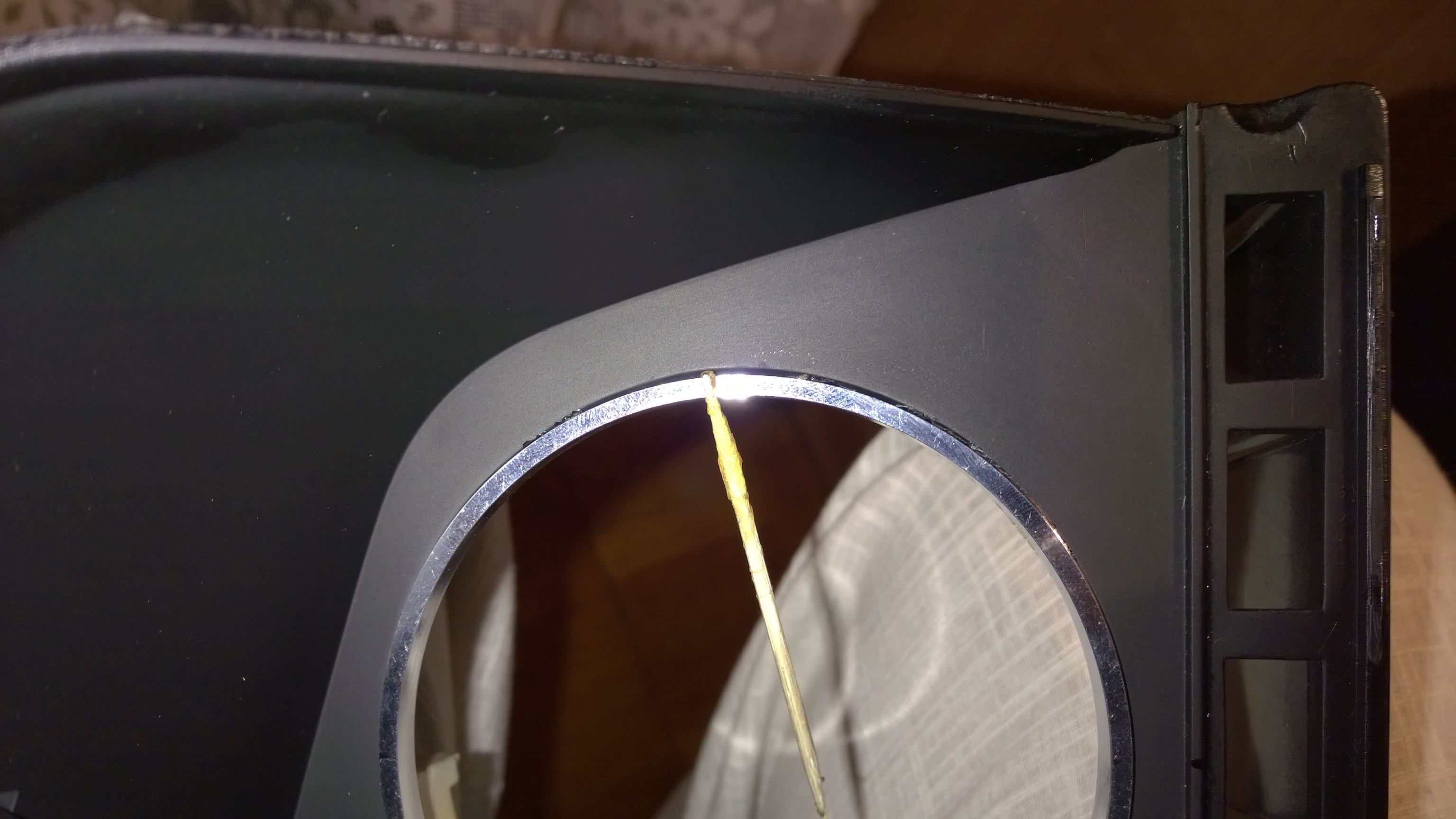

Пока все это дело сохнет, ищем фен обычный. Нагреваем намазанные места и плотно прижимаем, соблюдая метки. Мелкие излишки из под кольца будут видны, удаляем ихъ зубочисткой и иголкой.

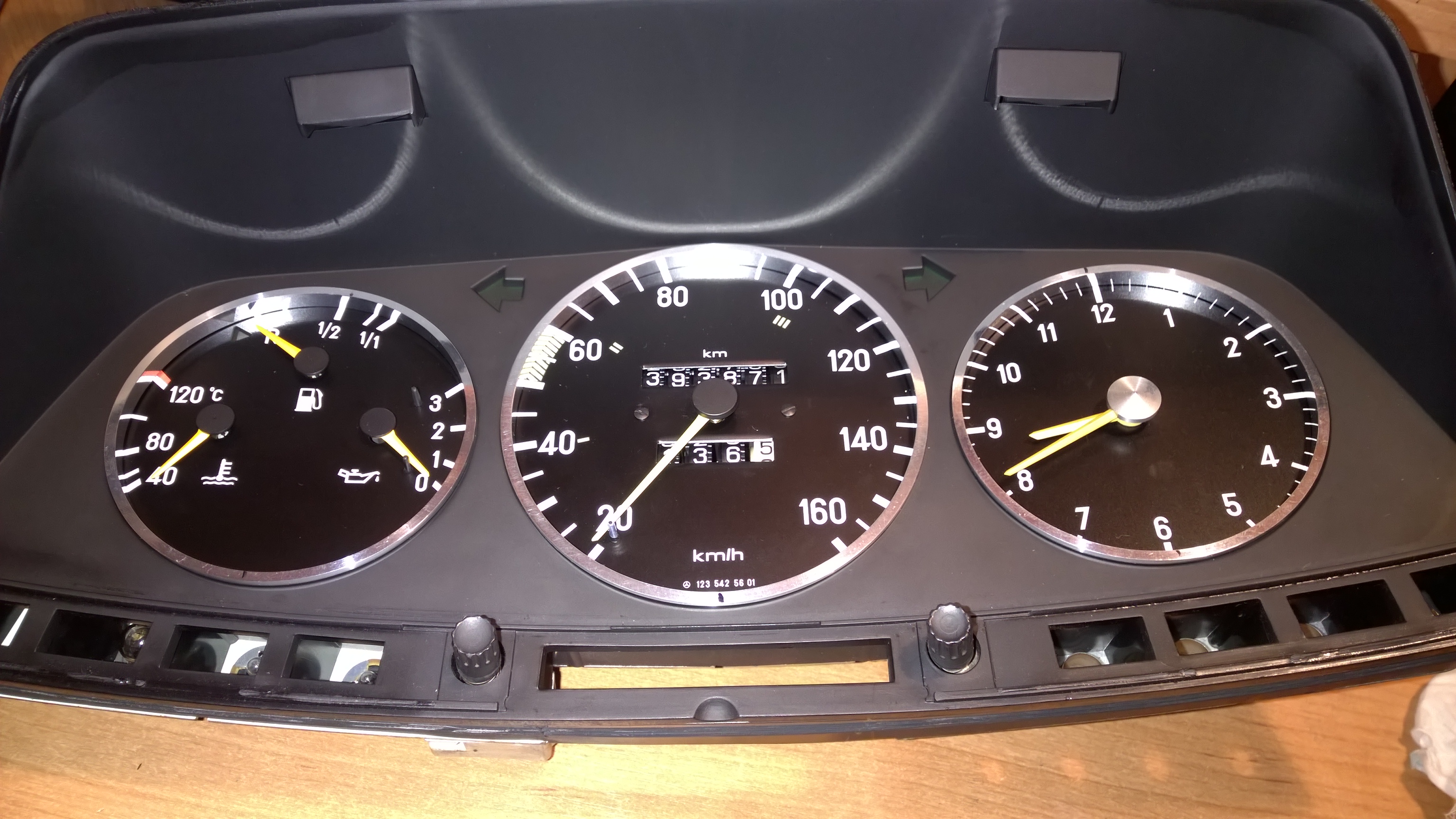

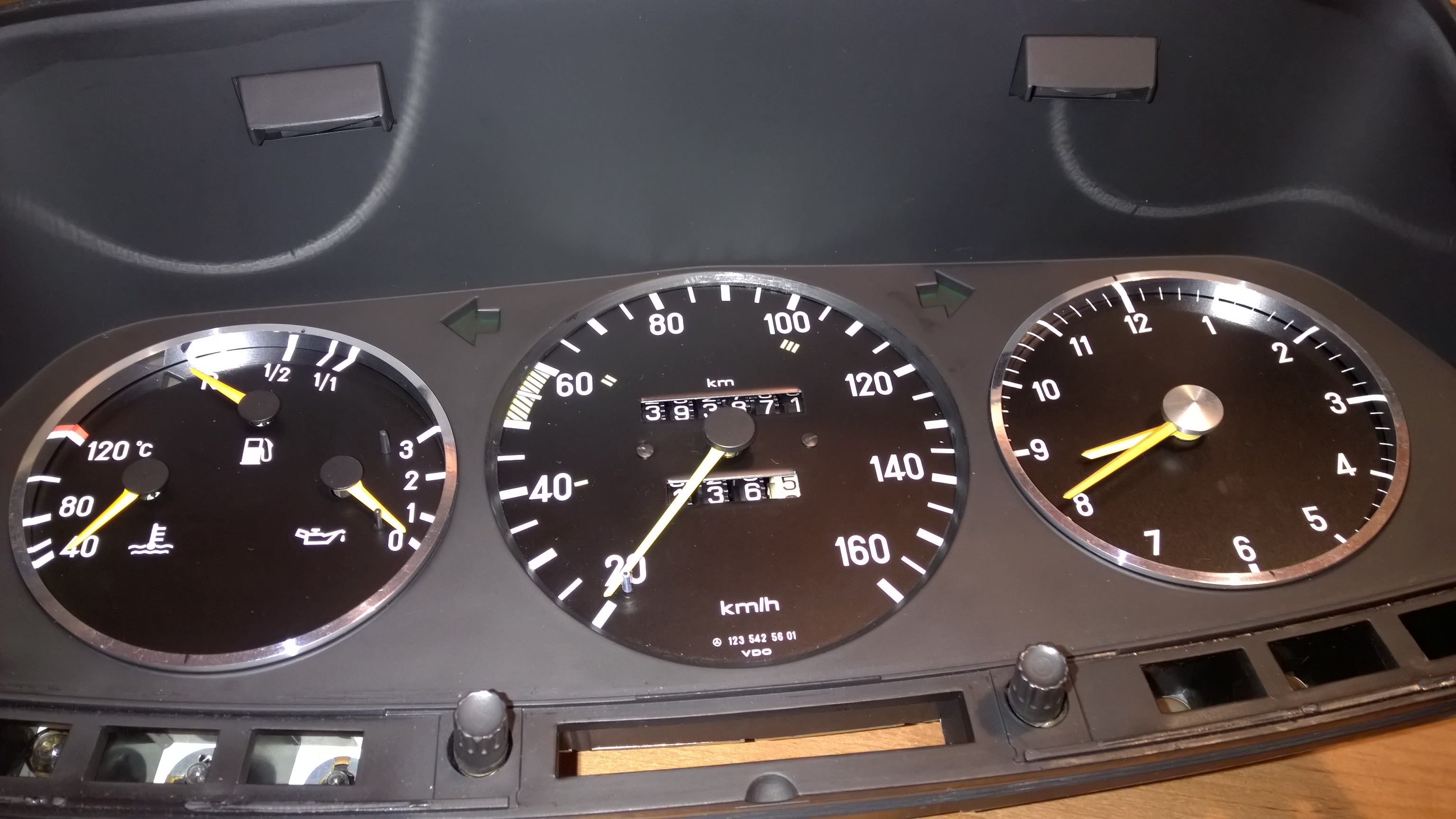

И так кольца вклеены. Применение данного клея хорошо тем, что клей эластичный, не треснет и не сломается как супер клей. Он липучий, но излишки клея удаляются довольно легко.
Далее протираем все начисто, проверяем, что остатков клея нет, натираем колечки, удаляем остатки пыли и приклеиваем стекло. Тут уже можно на супер клей. Опять же рекомендую клеить не сплошняком по всему периметру, а в определенных местах. На своей приборке я выбрал точки по углам вверху, внизу по бокам, где переход на индикаторы и около крутилок. Так же лучше пометить эти места маркетом стрелочками. Это все для того, что если вдруг кольца будут отклеиваться, вам не придется сидеть и отрывать стекло по всему периметру, а достаточно будет вскрыть в местах склейки. Сверху для верности наклеиваем полоску узкого скотча, чтобы не попадала пыль. Все! Кольца вклеены, приборная панель готова! Утром буду ставить в машину.
Сначала думал, что эти блестяшки будут меня раздражать, а теперь вроде даже нравится :biggrin:
З.Ы. Попутно задумался, а чем бы заполнить окошко между крутилками? По феншую там должен быть индикатор селектора АКПП для машин с переключателем на руле. А может внедрить индикатор температуры от 124?

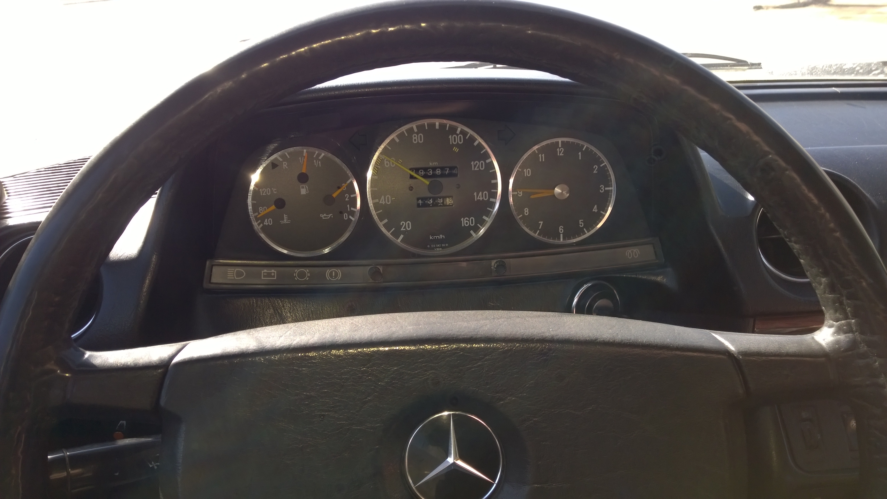

А вот как выглядит приборка на своем месте:
