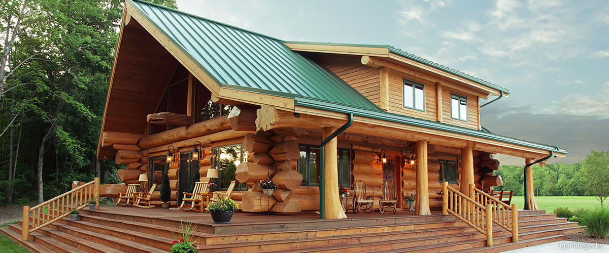

Данил, сравнение бревна у тебя классное!
Офигенно красивый дом на первой фотке -- и предельно унылое говно на второй!  :laugh:
А вот расчеты по смете очень похожи на правду.  :up:

Красиво конечно на первой фотке,но не функционально ни разу на мой взгляд :no:
все бы хорошо,но дожди и ветра сделают свое дело,и дереву по периметру-ппц...застеклять надо бы это все!Да и из дому выйдешь-и сразу на мокрый и грязный пол :hi:
Сам столкнулся с этим,когда дом строил,поначалу да,круто,балкон открытый,террасса,прошло 3-4 года и стал это все зашивать и остеклять :smile:
ещё бы, первый это творение маде ин Канада, второе творение маде ин Бийск, да и принцип
еще никто не отменял  :hitrost:

вот честно-небо и земля))))
ну видимо повторюсь...какие деньги-такие и капризы))))
стиль чувствуется)))

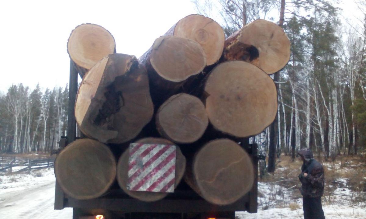

Вот такие баобабы сейчас ко мне заехали на переработку.
Но я не дом с них буду делать, а погонаж.
Но на дом было бы шикарно.
