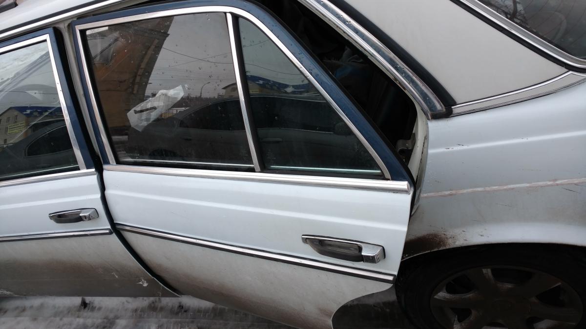

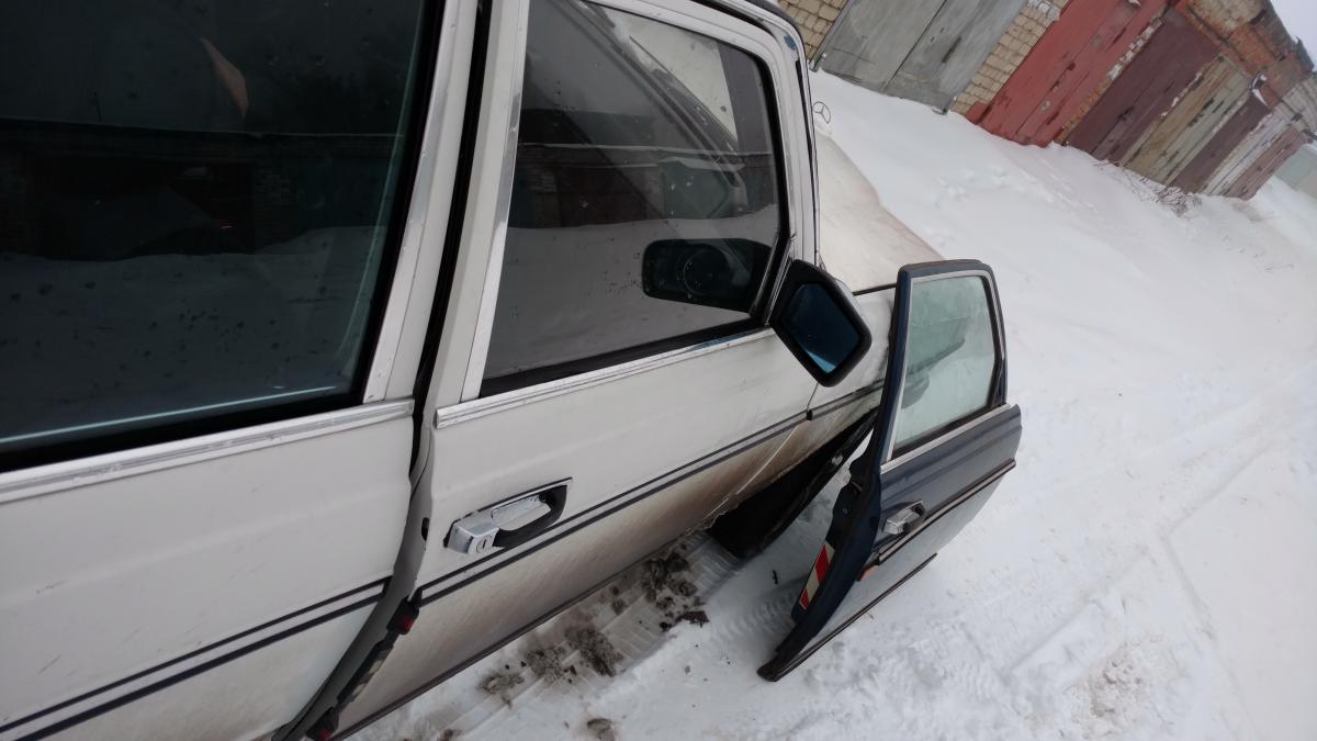

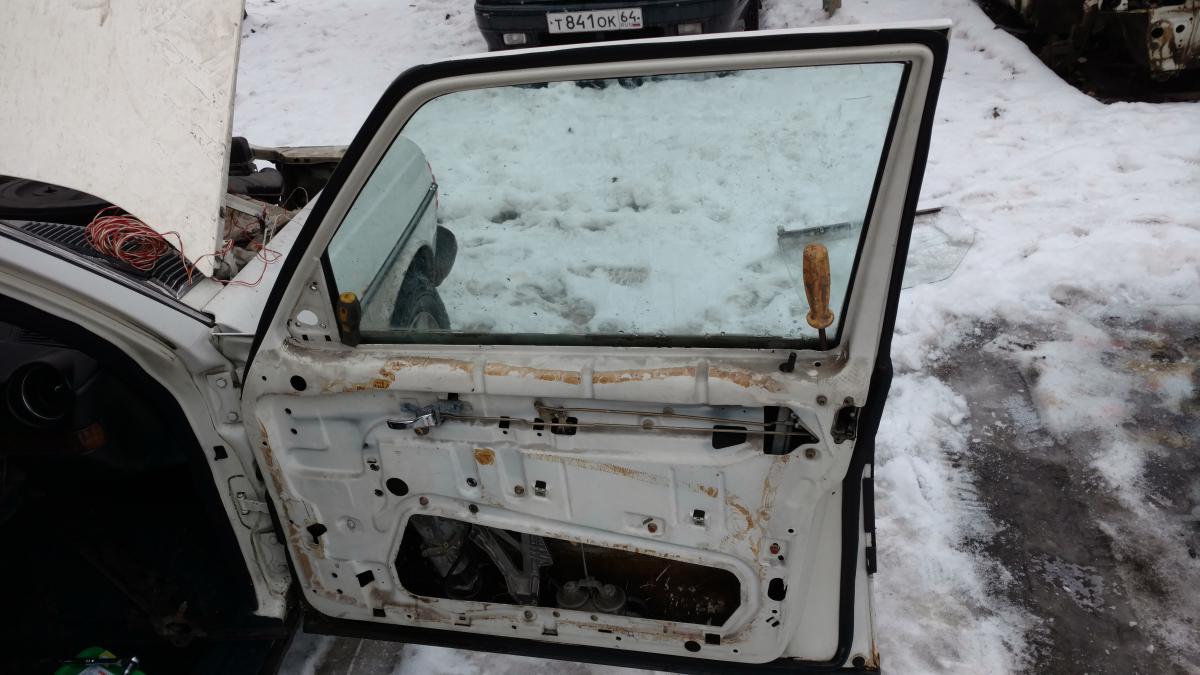

Напомню, что 3 двери из четырех, я поставил от донора. К сожалению они тоже были не идеальны, но ничего — подремонтировали.
На левой стороне заменил обе двери, но вот незадача! На задней левой двери от донора, отсутствовало атермальное стекло. Его видимо разбили вандалы, когда хотели что либо сп…ть. Я поставил временно белое, которое было у меня. Более того, когда я его ставил, у меня не было под руками проводов и помощника(провода нужно было накинуть на ЭСП, чтобы отпустить в правильное состояние. Иначе нереально закрутить) и пришлось его попросту подпереть бруском)))) Бугагагагага. Я и забыл об этом.))))

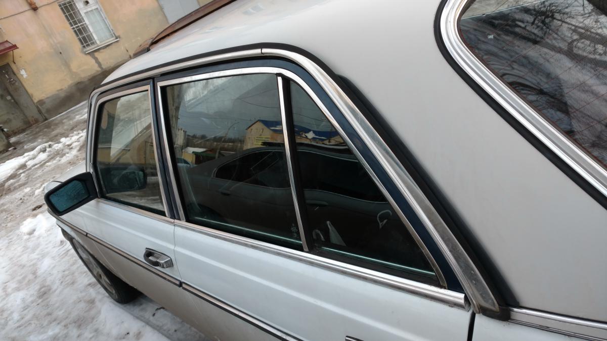

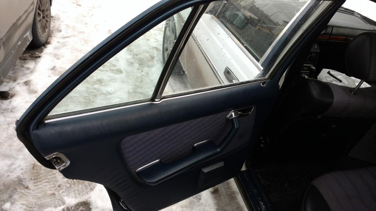

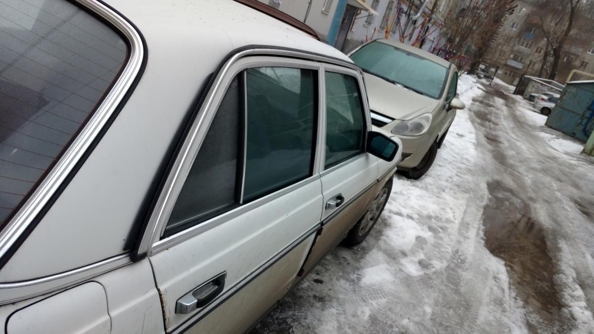

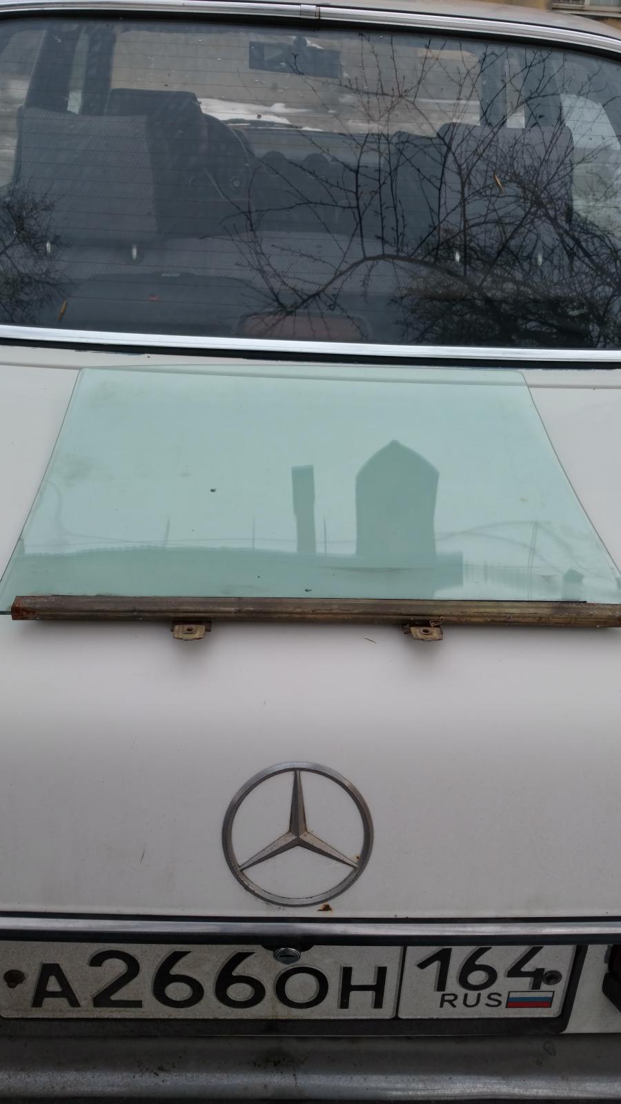

Перед Новым Годом, Сергей из Томска мне прислал хороший капот и подогнал до кучи правильное атермальное стекло. Сегодня до него дошли руки.
Серега! Спасибо тебе за стеклышко.
На улице +3 и болотце из "гавняшек" и "бычков" под ногами, но это не беда. Делаем))))
Вот оно родимое стеклышко
Осмотрелся внутри
Осмотрелся снаружи
Вот такое палено еще летом было установлено. Сегодня пойдет в розжиг костра для шашлыков

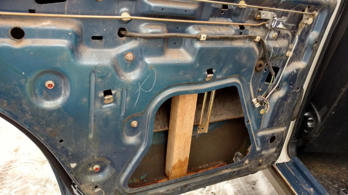

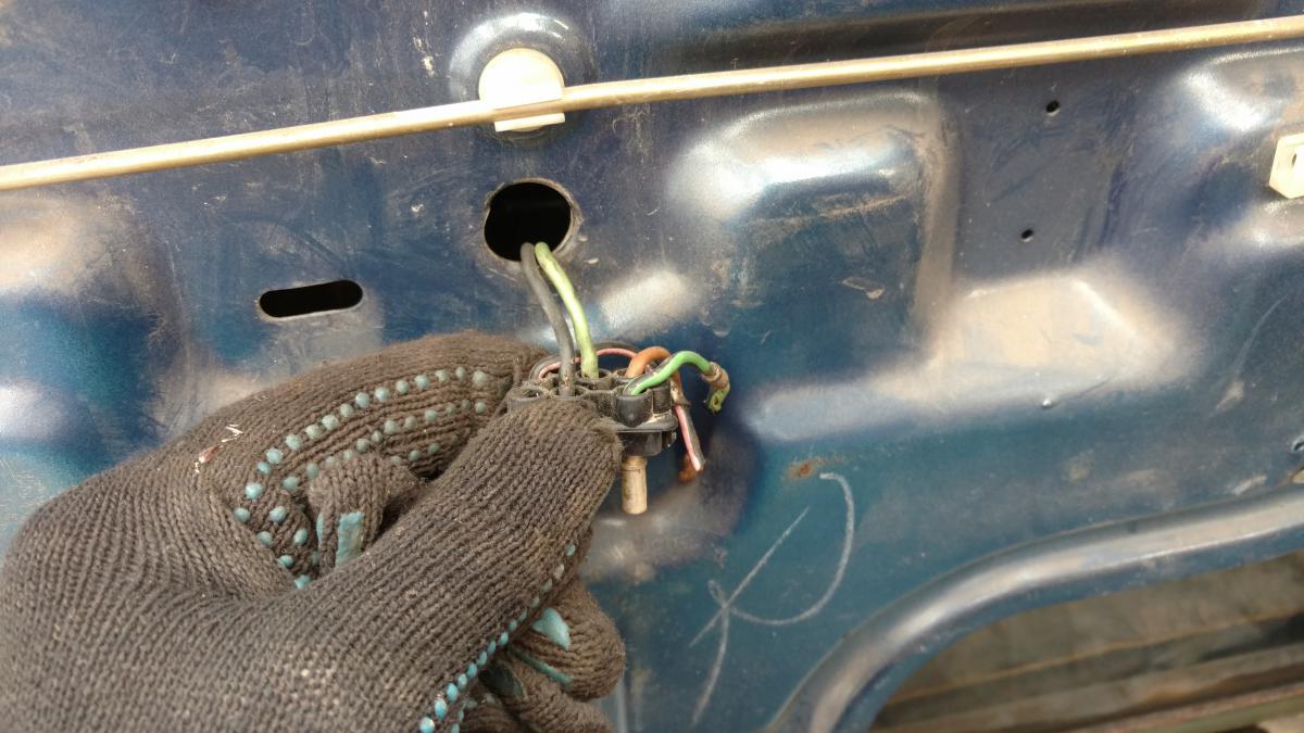

Отсоединяем фишку и вытаскиваем ЭСП. Провода порезаны не мной)))))
Вот и стеклышко на месте и ЭСП испробовали. Работает!
Ура. Теперь у меня левая сторона полностью атермальная. Я доволен. С правой стороны на задней двери стекла атермальные, а вот переднюю правую дверь скорее всего завтра заменю в сборе. Покатаюсь немного с дверью синего цвета. Один фиг буду полностью все красить летом, а возможно и ранее!
Если у кого есть на примете заднее атермальное стекло за адекватное бабло, то буду благодарен за наводку. За 3000 рублев не хочу))))

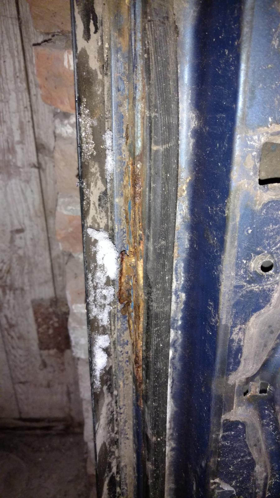

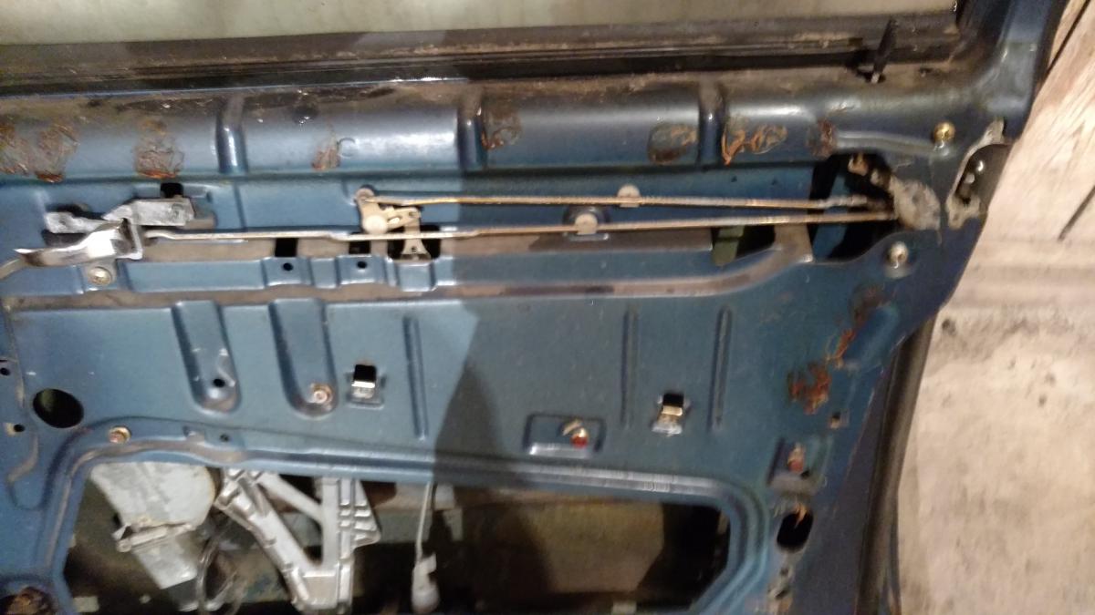

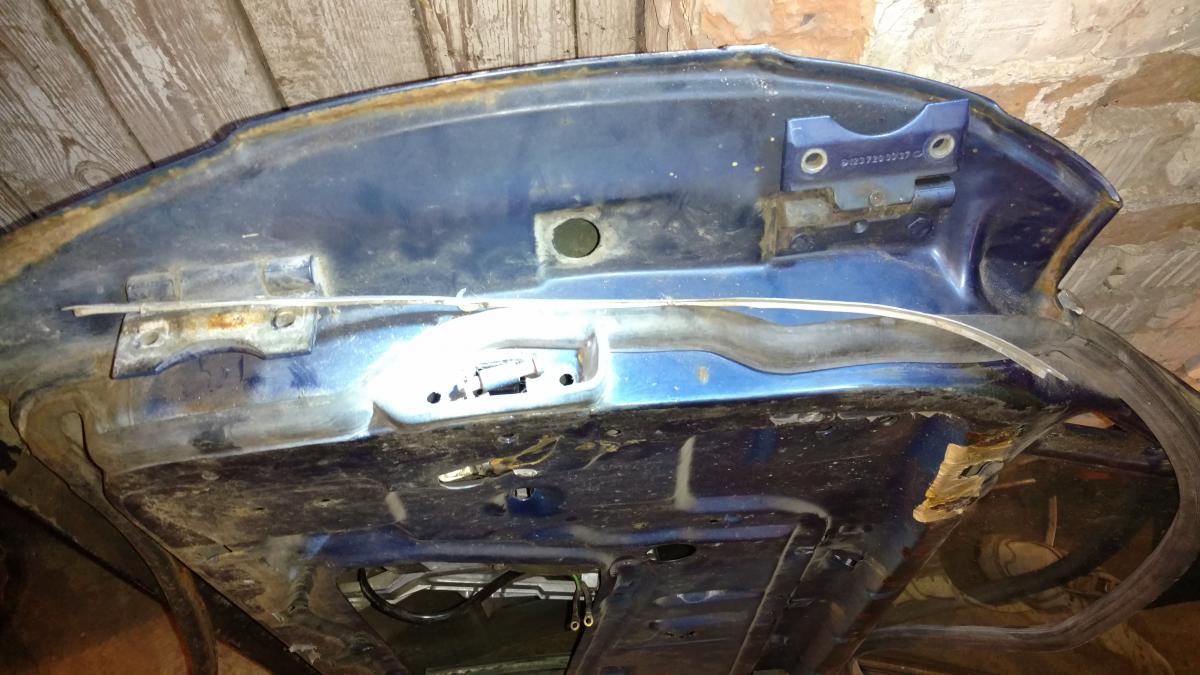

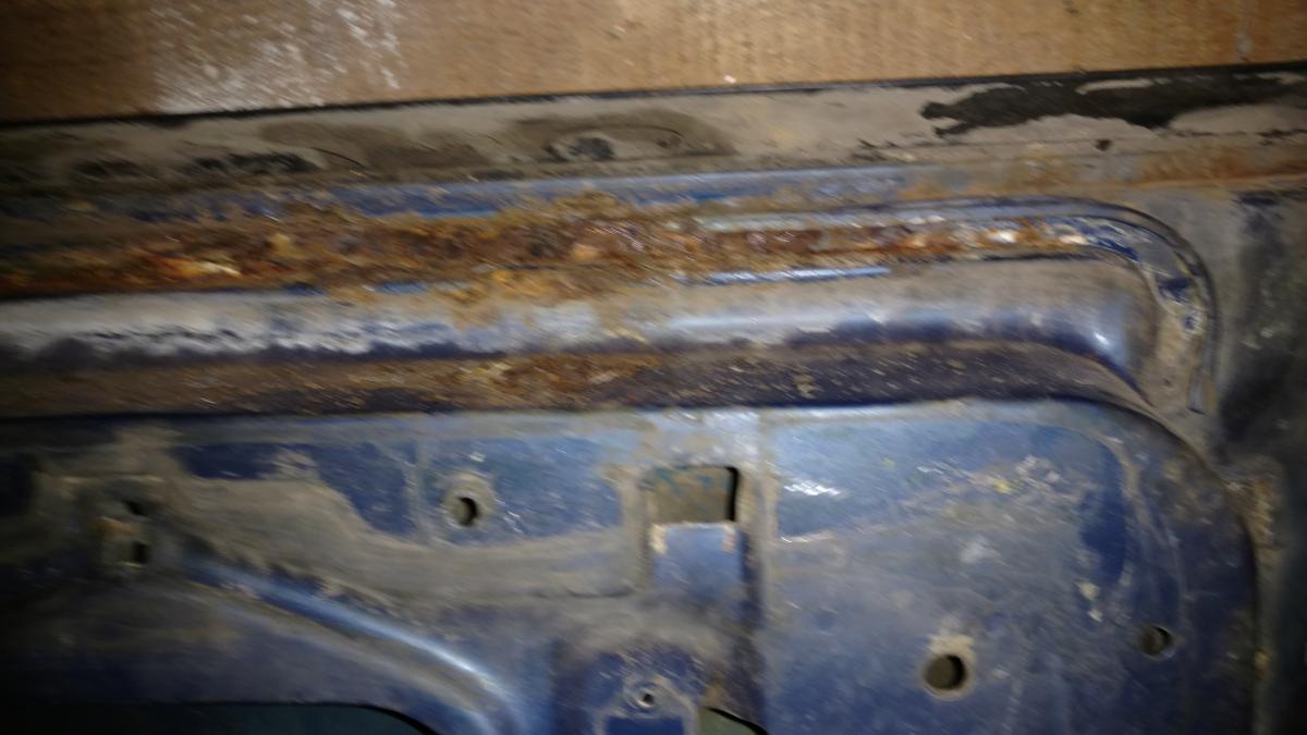

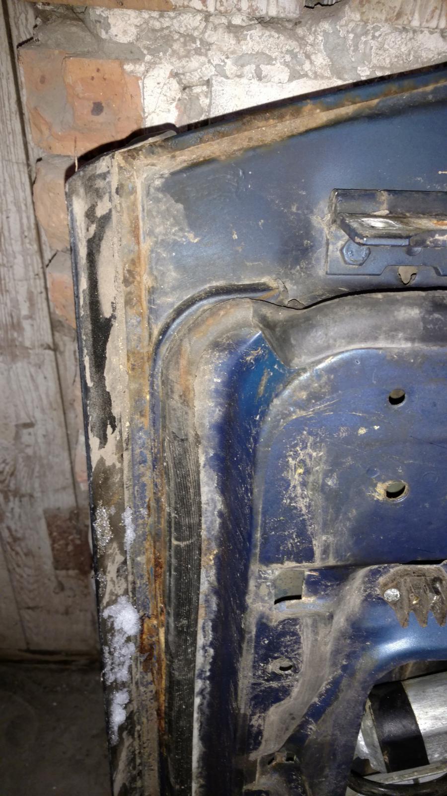

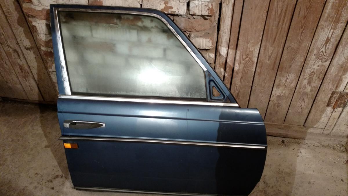

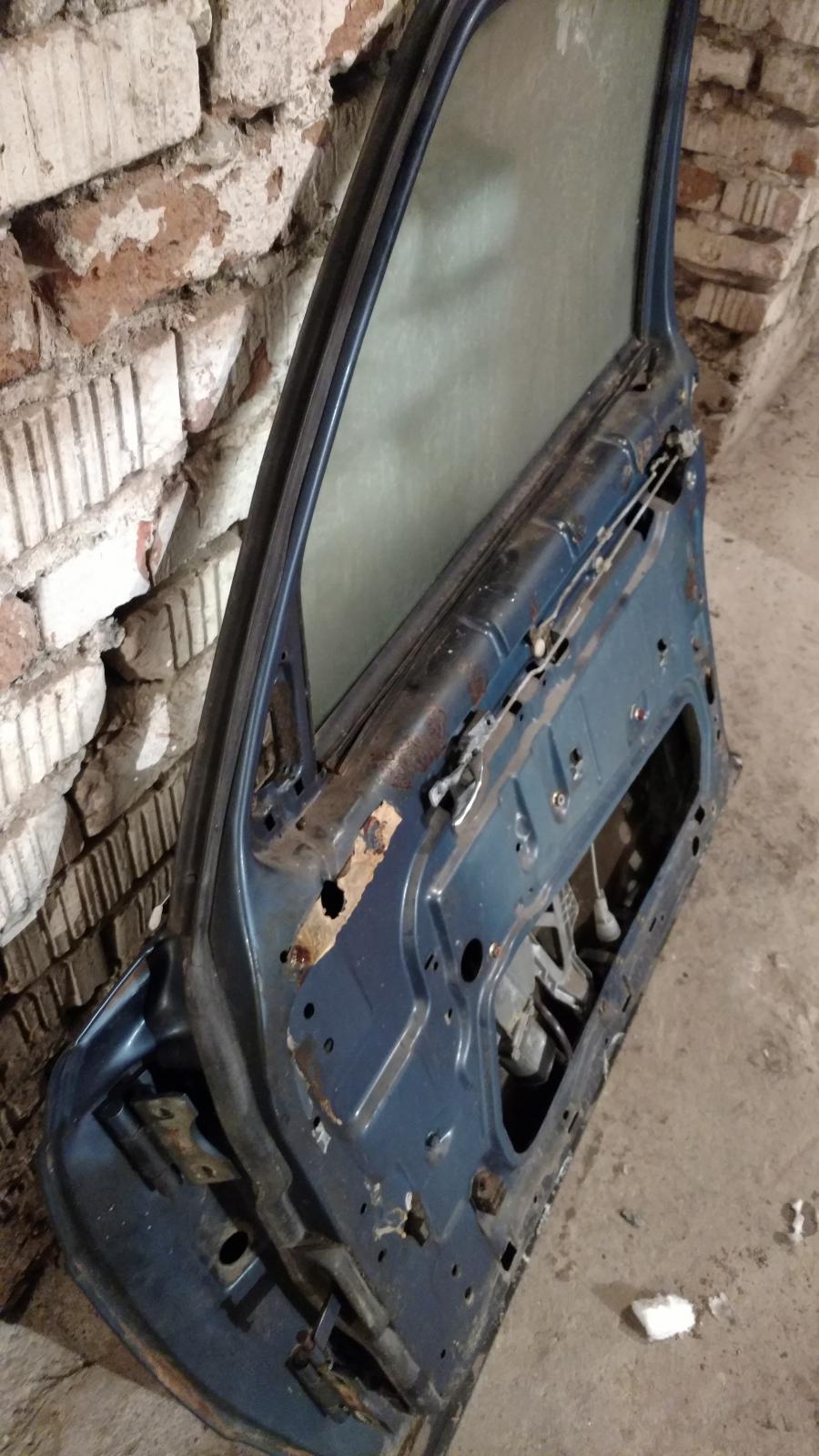

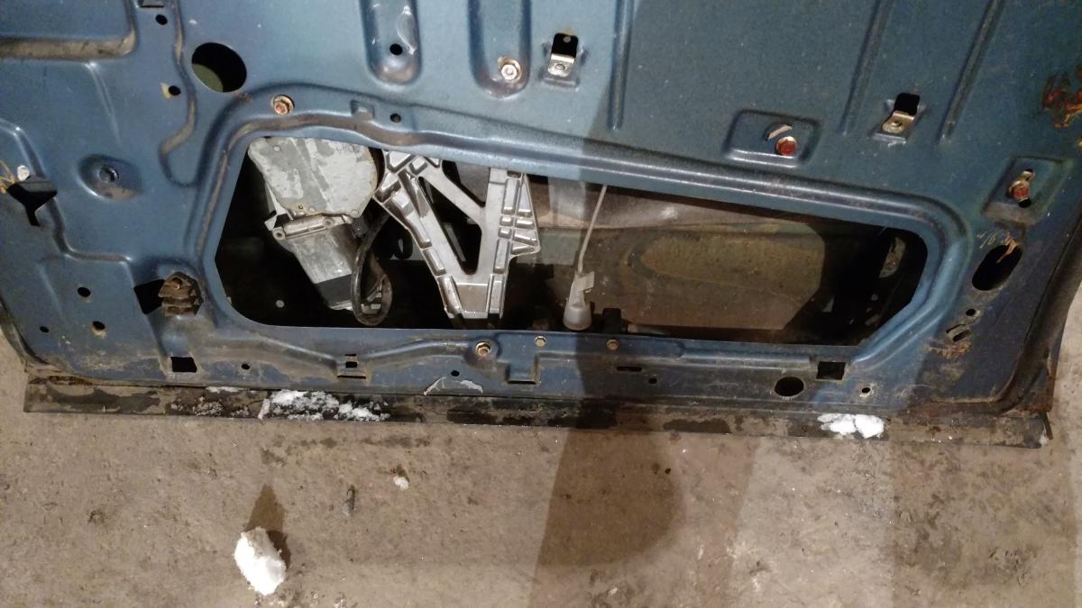

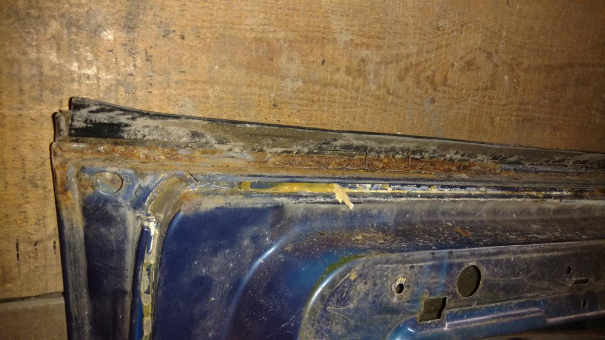

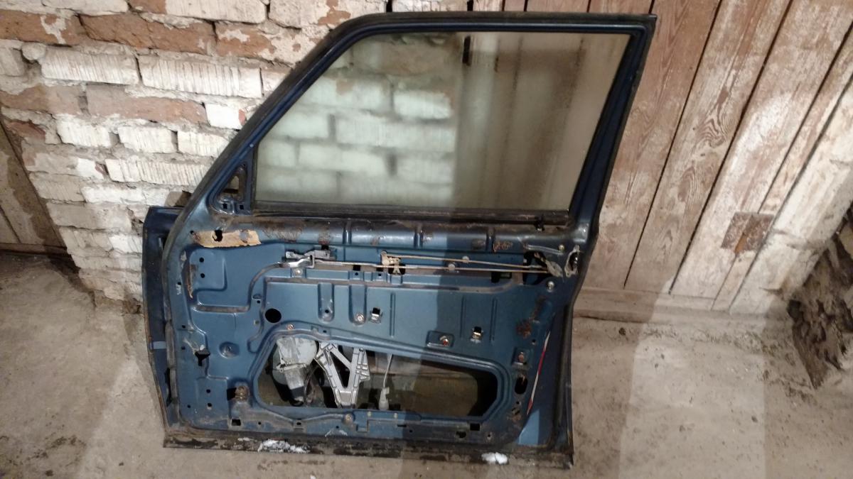

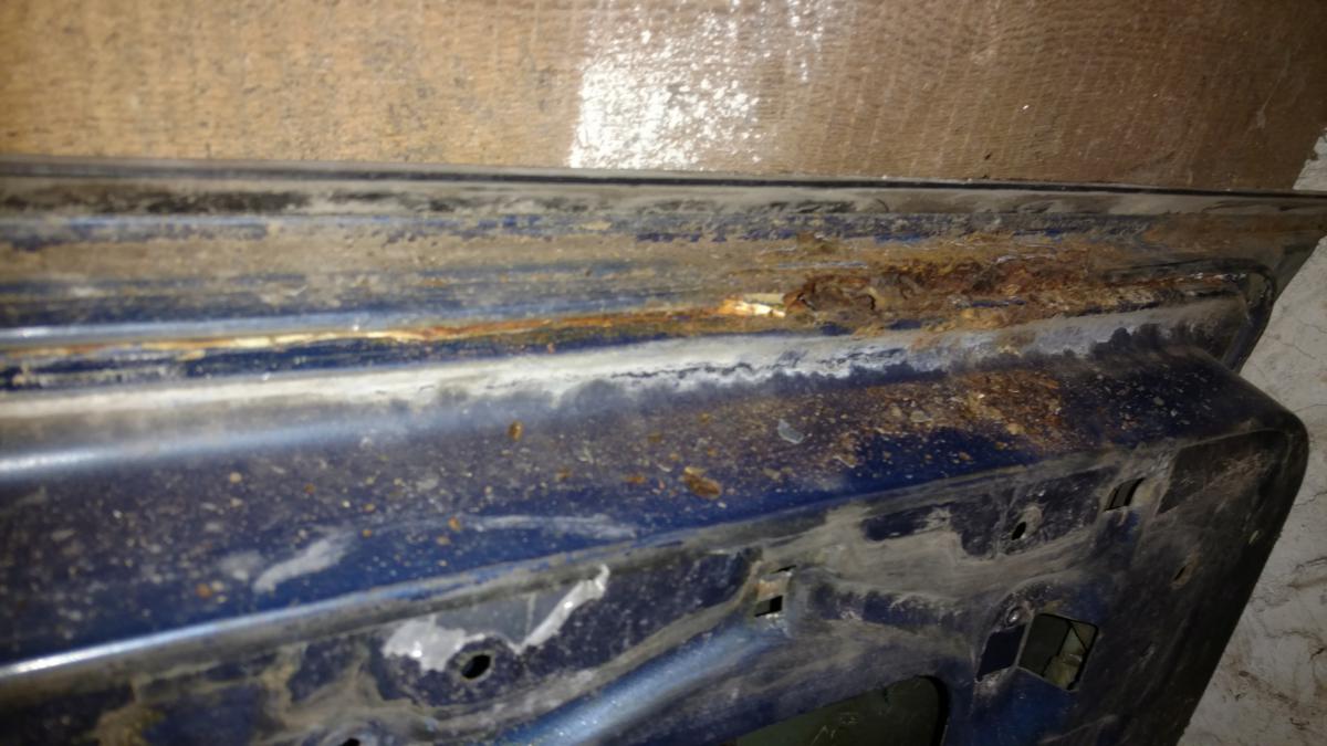

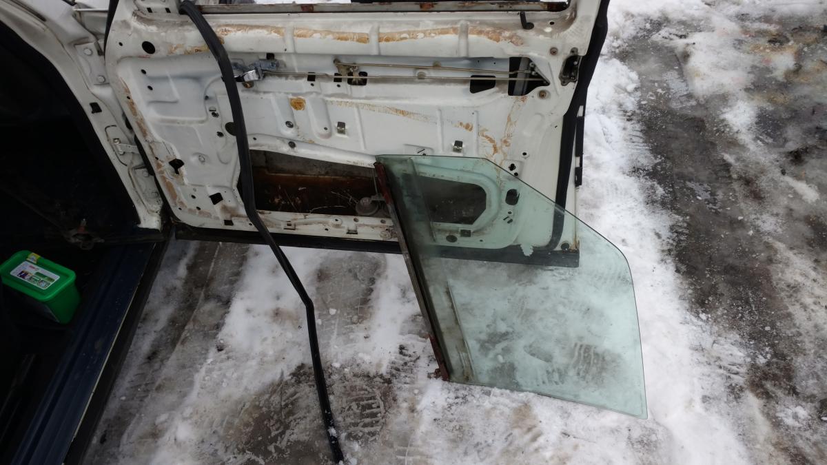

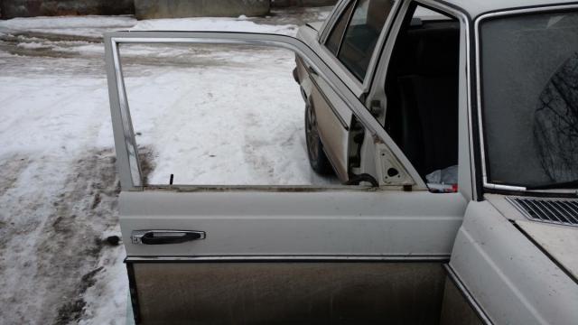

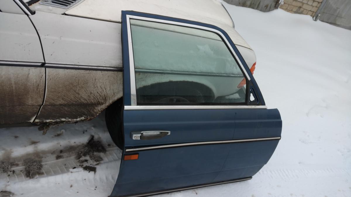

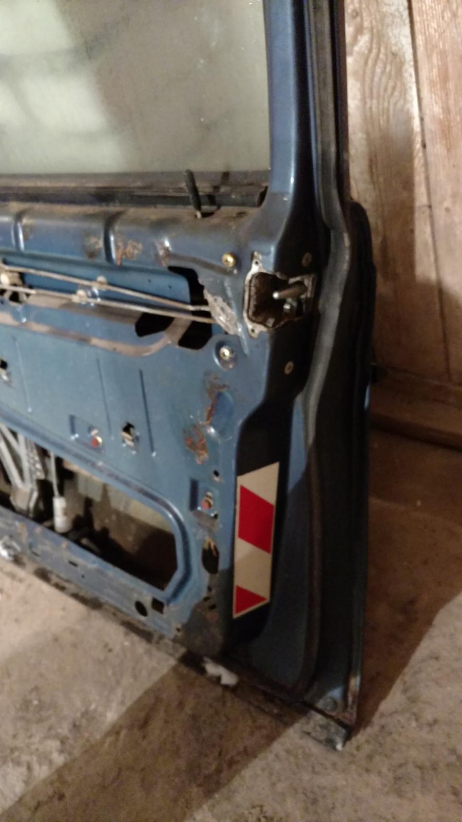

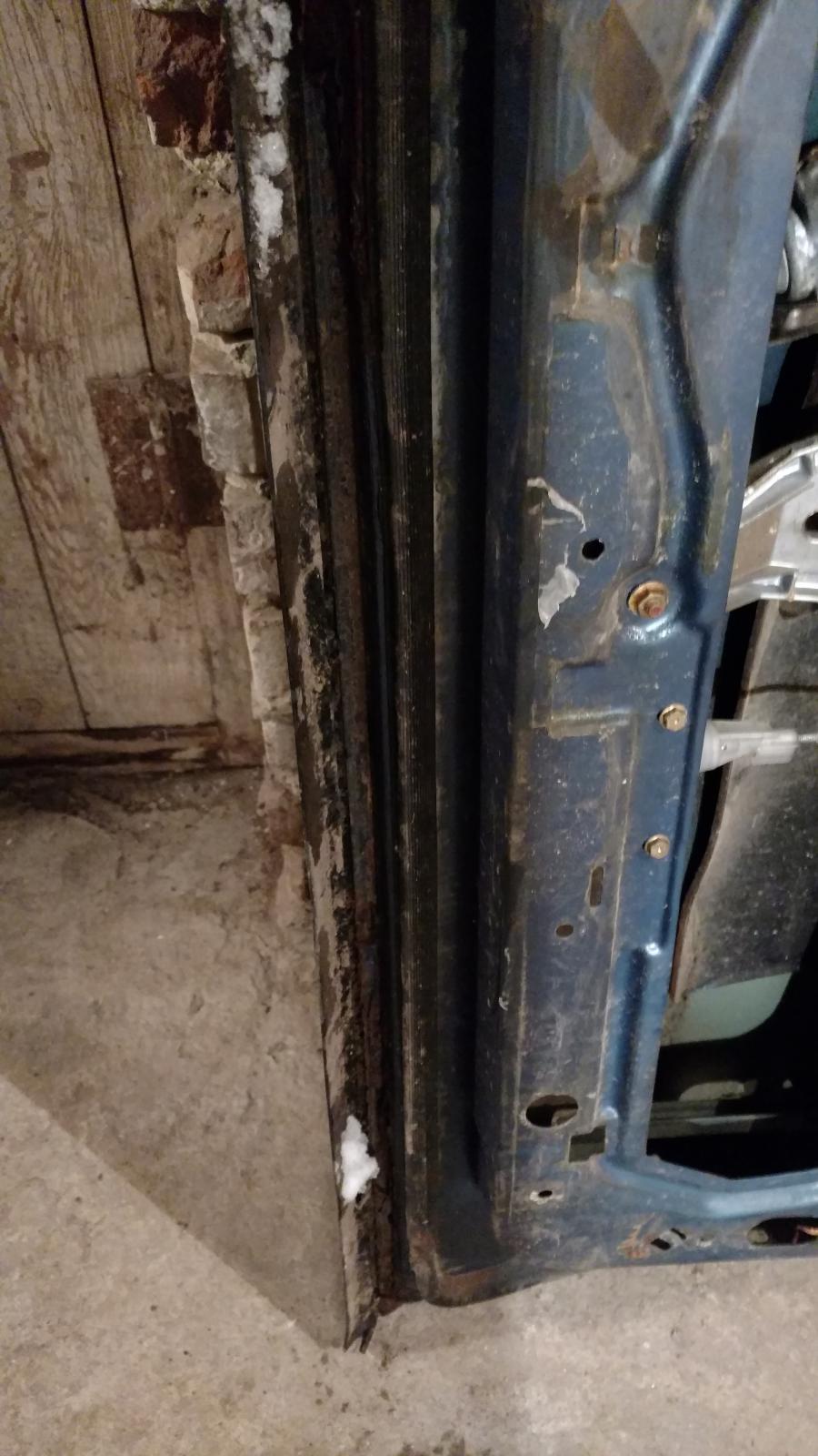

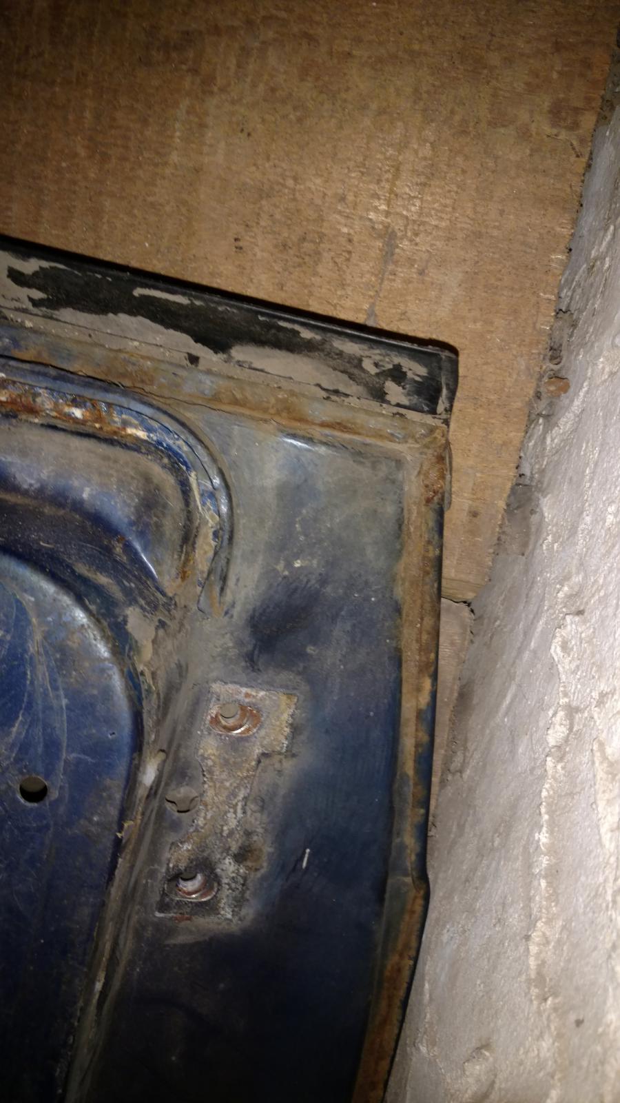

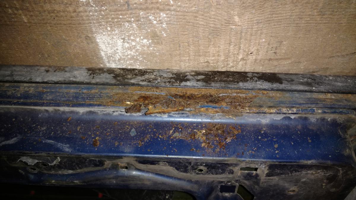

Всем привет, как и обещал, поехал сегодня заниматься передней правой дверью. Хотел ее заменить полностью и установить от донора, но оказалось, что по состоянию моя оригинальная в разы лучше. Почесав "репу", решил восстановить обе двери. На месте оставлю "родную" дверь, а на запас отремонтируем дверь от донора, предварительно ее полностью разобрав и установив все с нее в "родную" дверь. Почему? Рассказываю, что в ней такого хорошего:
— ЭСП
— Дверной уплотнитель в отличном состоянии
— Дверной ограничитель в состоянии "идеал".
— Атермальное стекло.
— Дверные замки совершенно без выработки.
— Вакуум замка в отличном состоянии.
— Всякие болтики, винтики, заглушки, механизмы. Все, как новое.
В плохом, но не плачевном состоянии прибывают молдинги, бархотка и резинка стекла(х.з, как ее правильно обозвать). Видимо они пойдут в "Бак".
Сегодня мы полностью эту дверь разобрали, а завтра все установлю на авто.
Думаю, что особо описывать тут нечего.
ААААААААА! Вспомнил. Были у меня сомнения в работоспособности ЭСП, он был криво установлен в двери. Такое ощущение, что его в дверь молотком запихивали. Все установочные отверстия были в форме "яйца" ))) Мы его демонтировали и проверили. Все отлично работает. Конечно же все смажем и будет отлично.
Фотокарточки прилагаю:
Всех с продолжающимися праздничками.)))

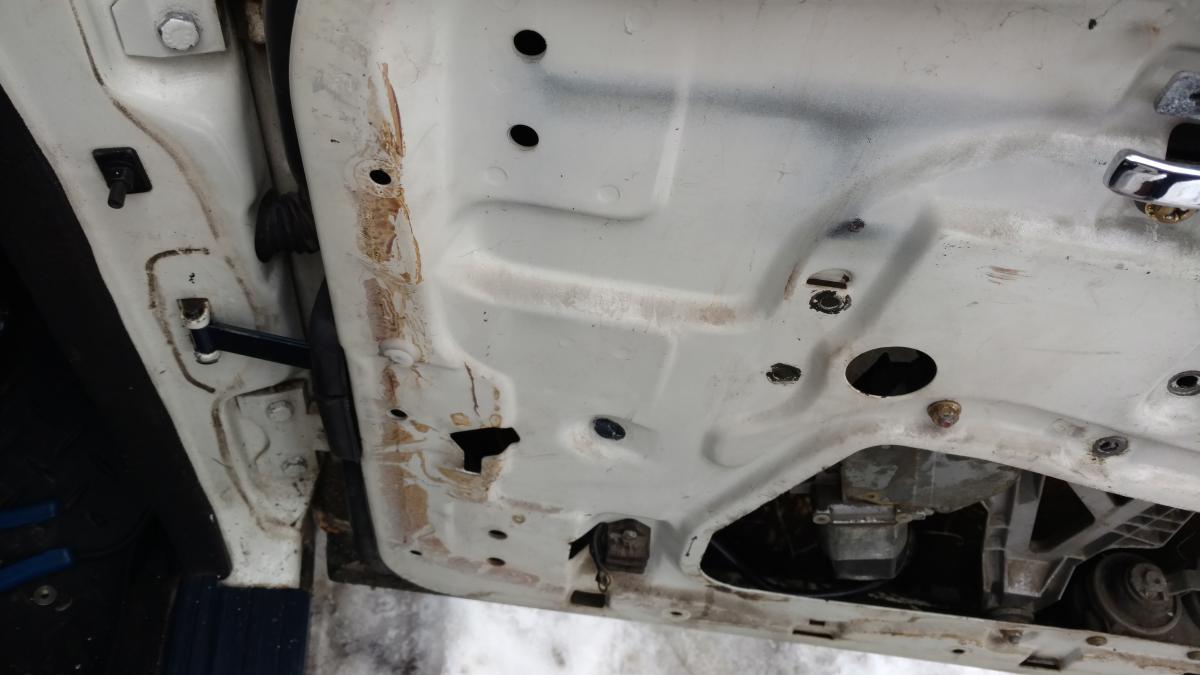

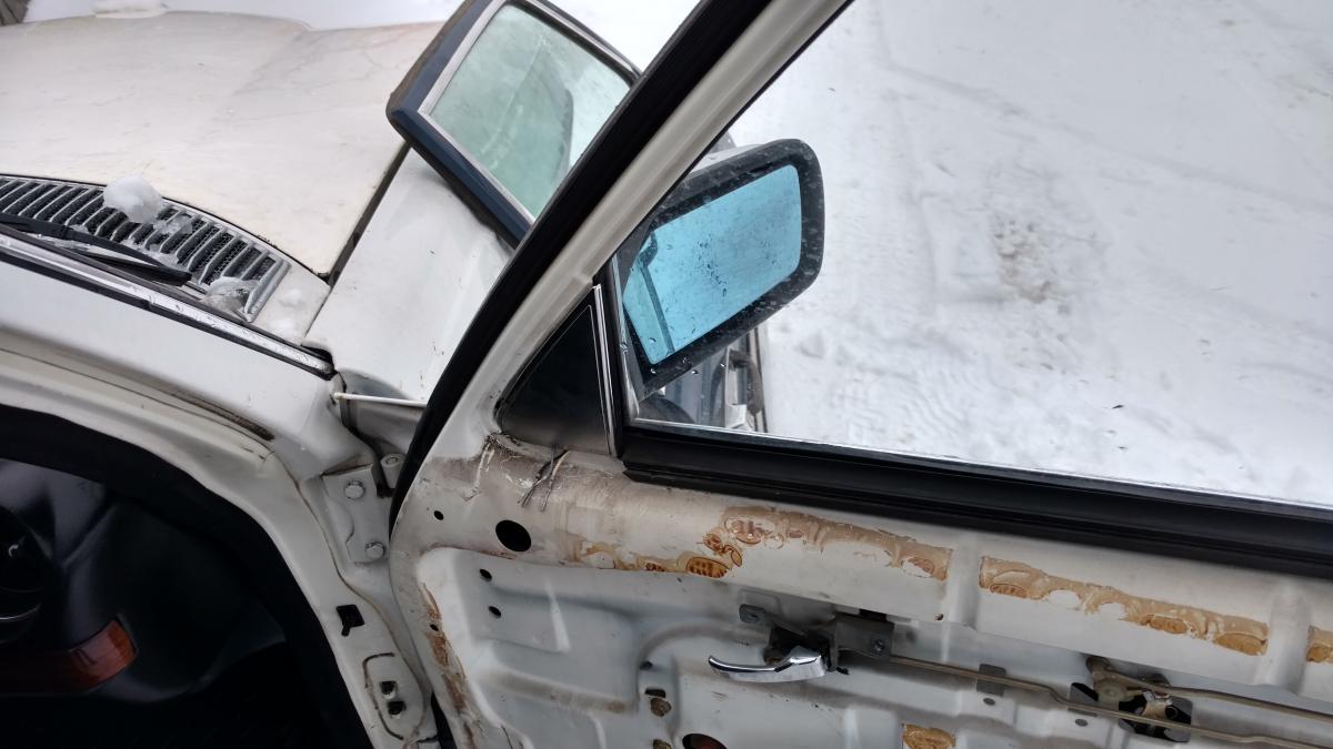

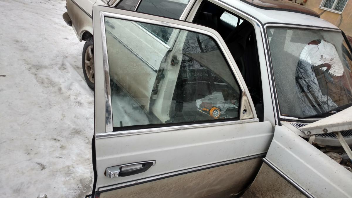

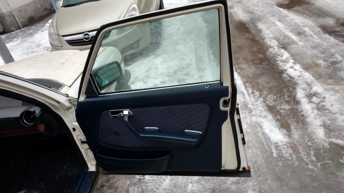

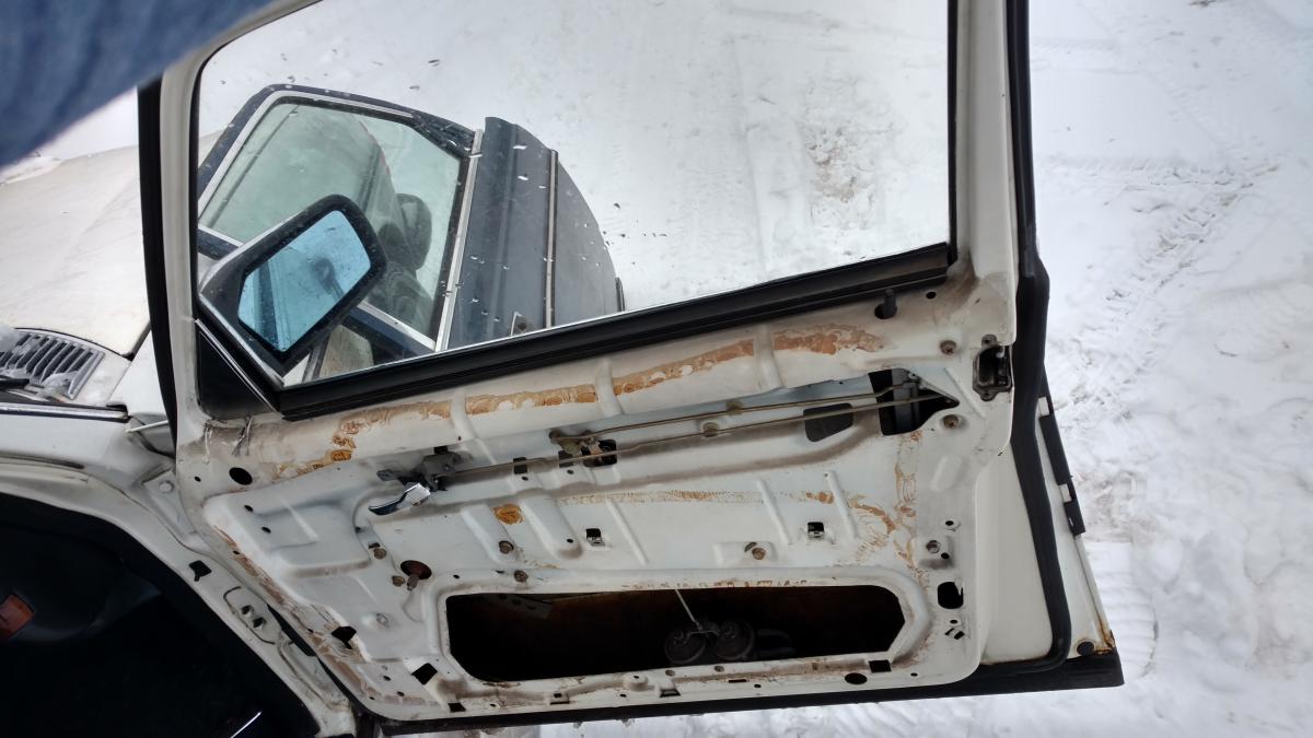

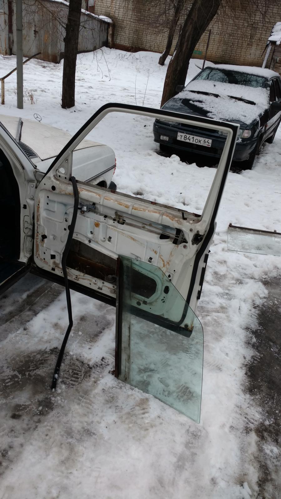

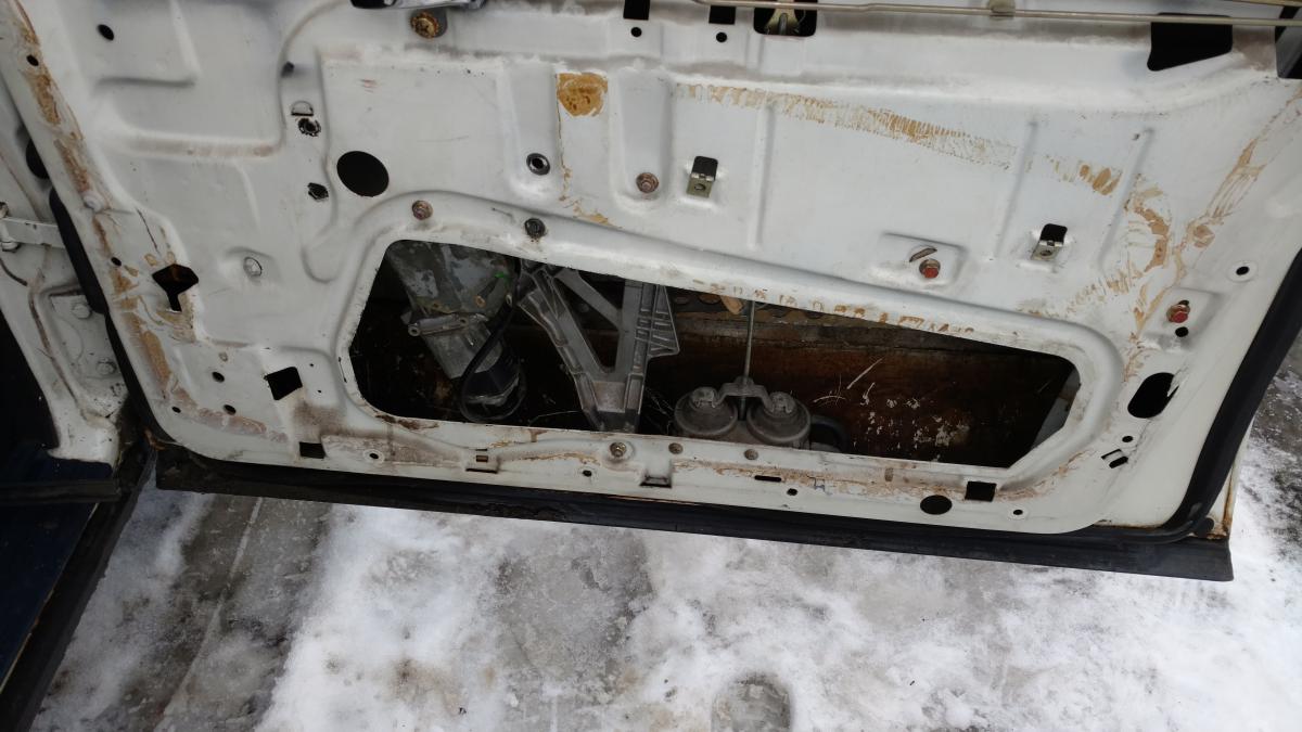

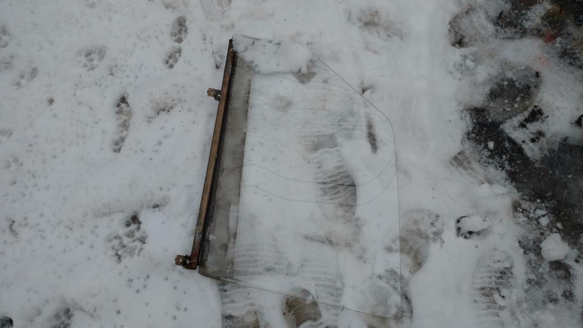

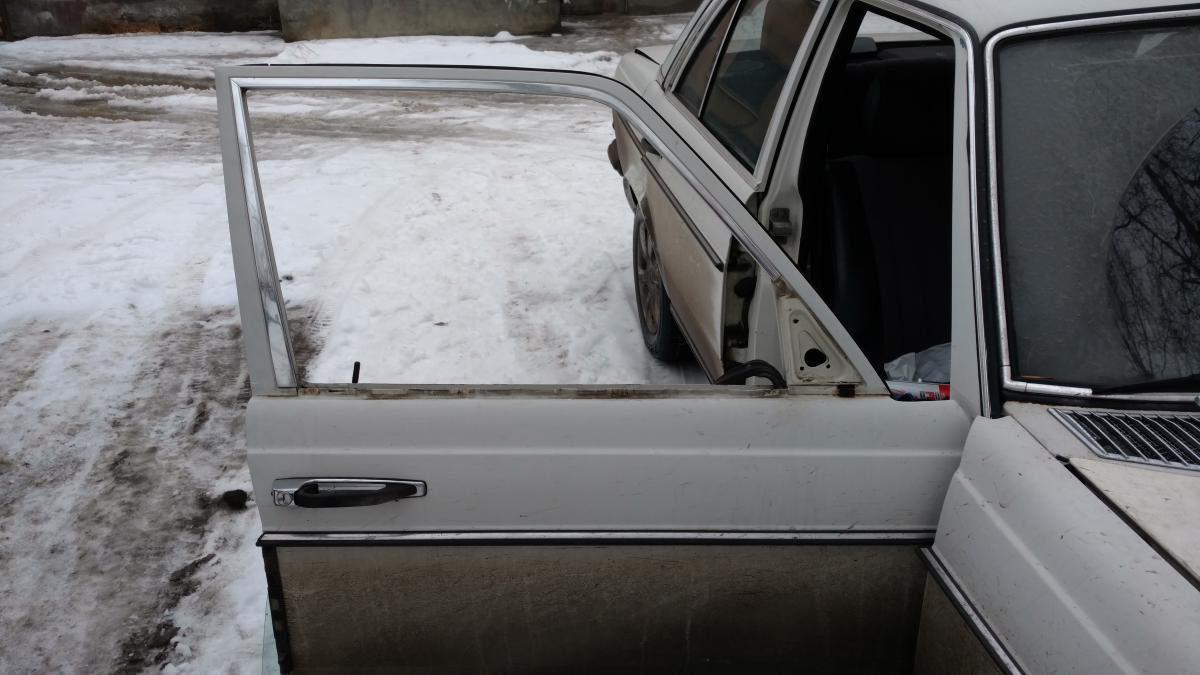

Я продолжаю ковыряться со стеклами.

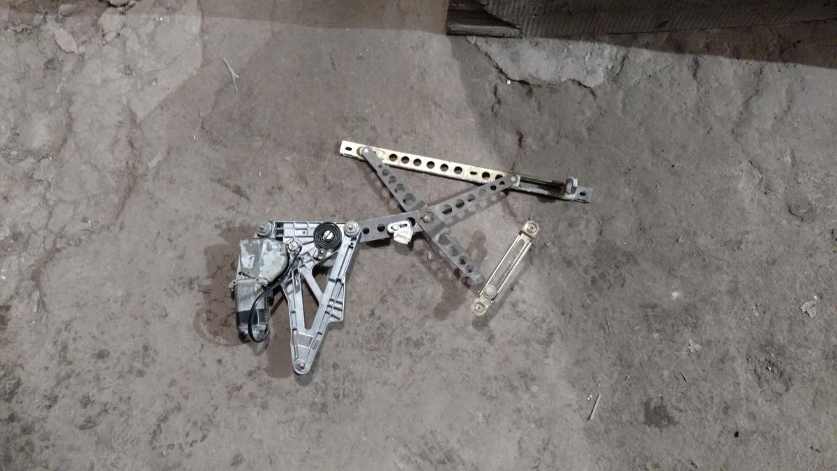

Сегодня решили, все снятые вчера детальки, переставить в "родную" дверь.
Делается все элементарно и просто:
Вчера мы уже сняли внутреннюю обивку
Сняли электрозеркало и молдинг
Вытащили стекло
Обычное и потрепанное стекло
Будем втыкать зелененькое
И еще фоточка
Установили ЭСП
И стекло
И с другой стороны

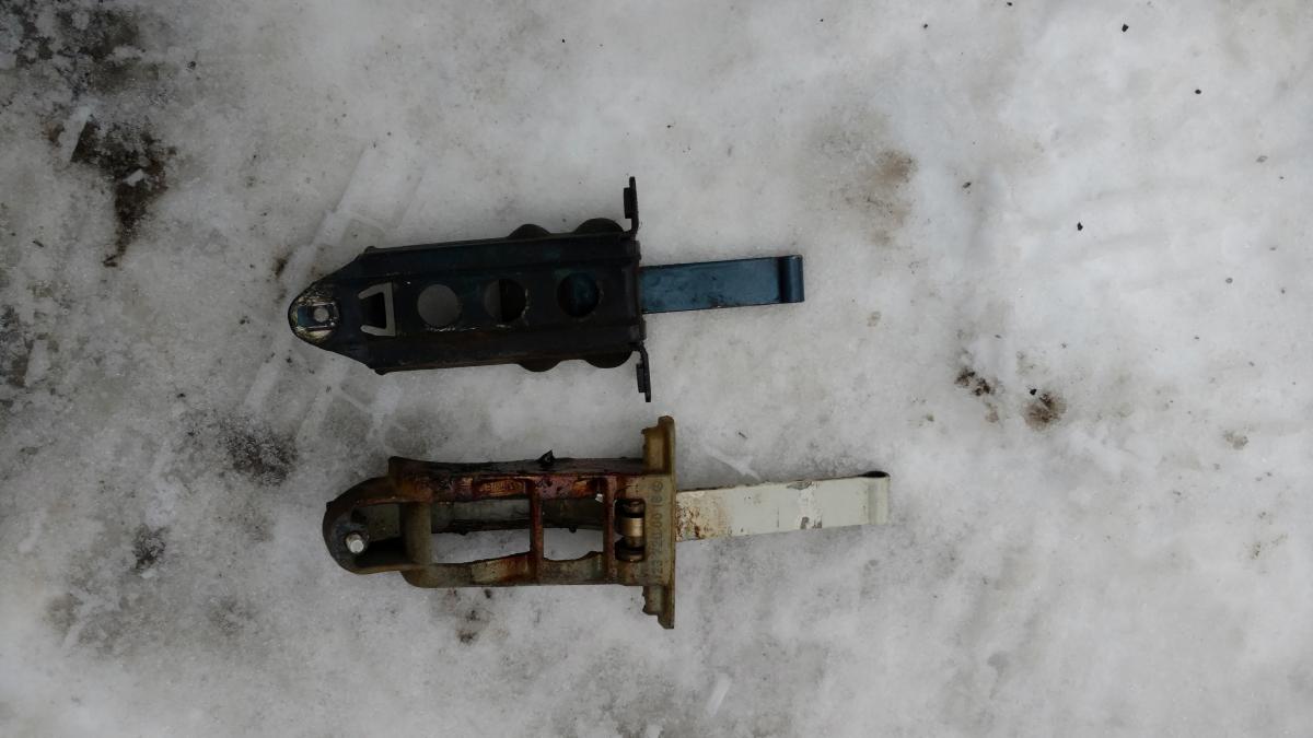

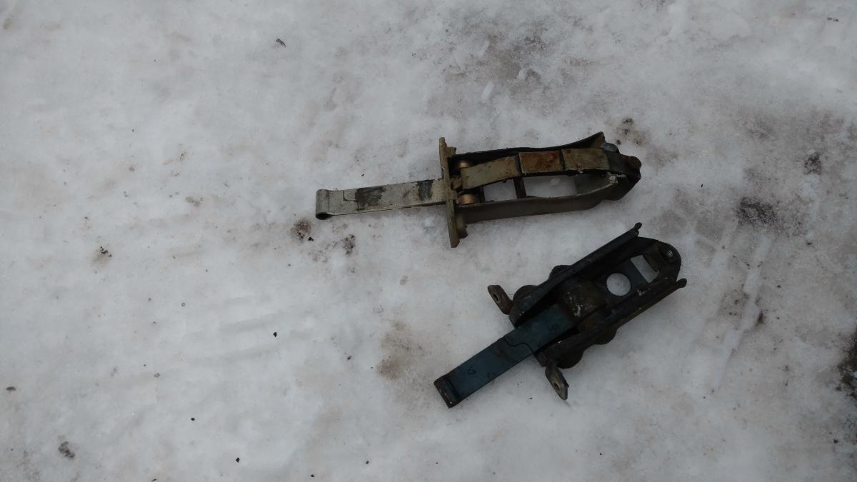

Решил заменить и ограничитель двери. Родной не работал. Оказалось, что они разные. Будет о чем почитать.)
Ограничители. Внизу родной, наверху снятый с донора
И еще фоточка
Установил ограничитель
Все собрал
Оказывается я не заменил правый треугольник. На днях поставлю. Как так получилось, не пойму)))
Вечное соперничество двух моделей
Почесав "Репу", решил заодно и стекло в электрозеркале заменить, благо было на что. Буквально сейчас все доделал.
Всем хорошего вечера и удачного начала рабочей недели.)))

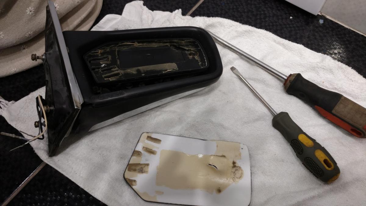

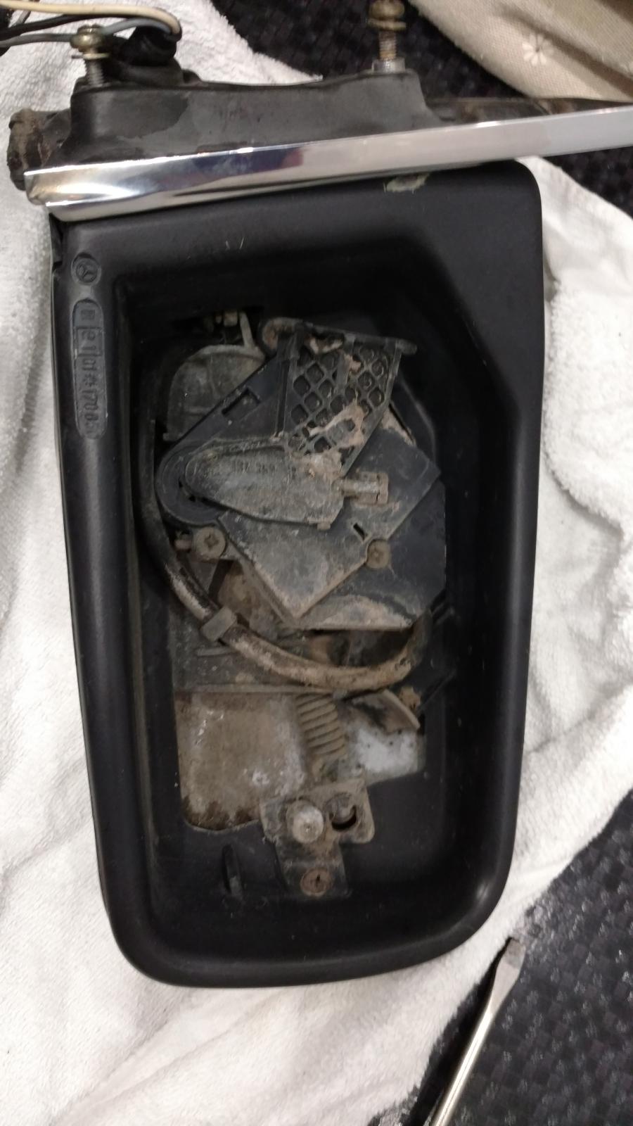

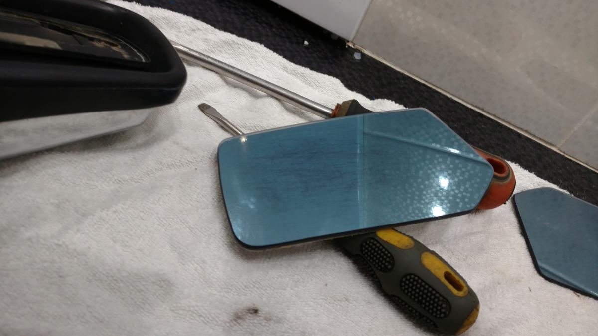

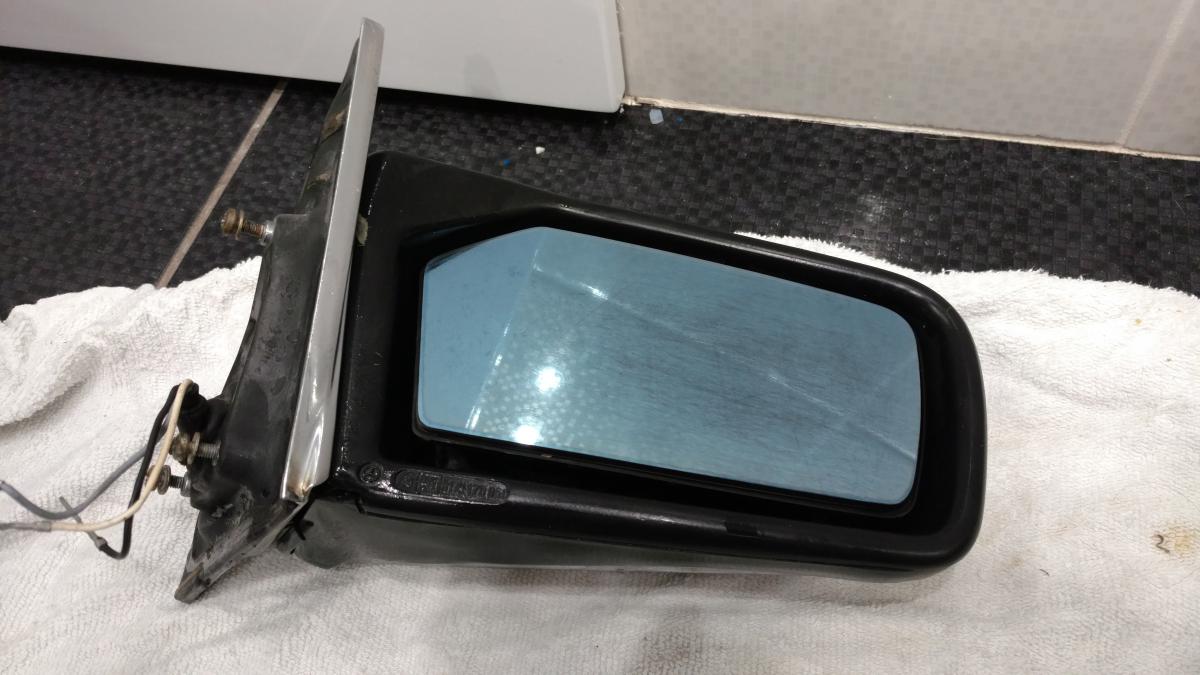

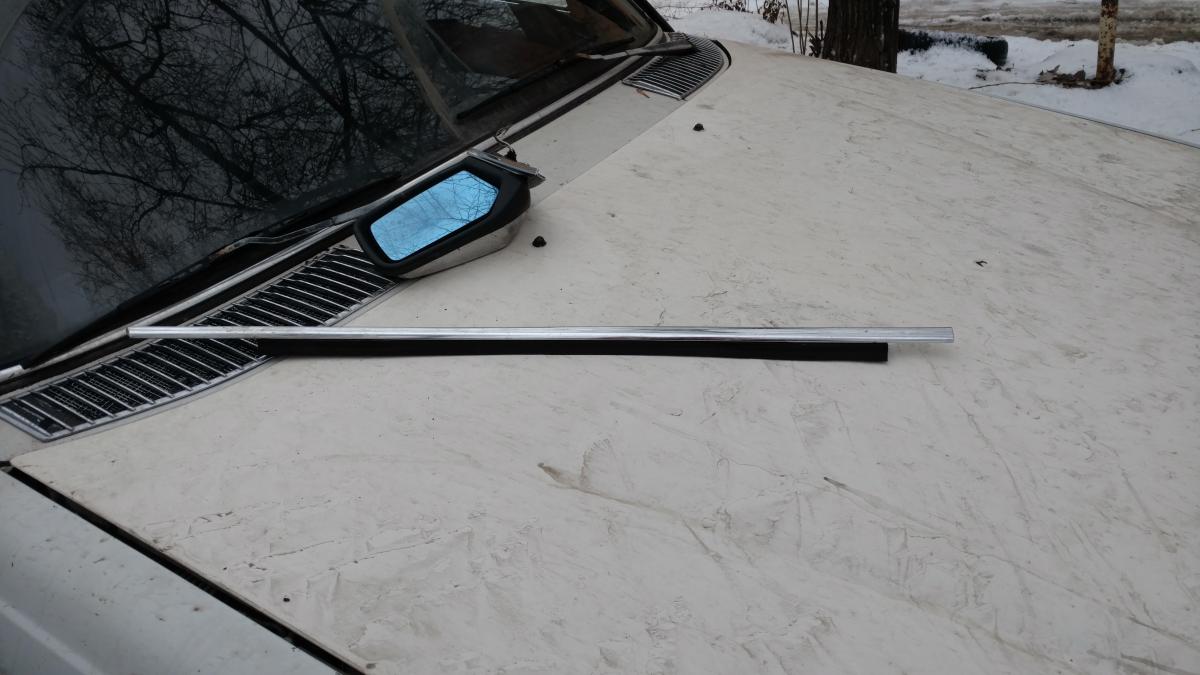

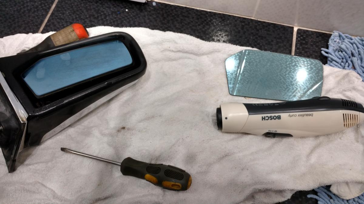

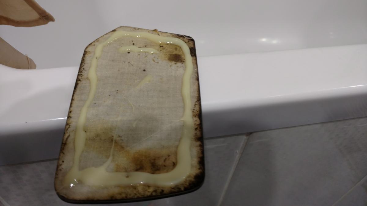

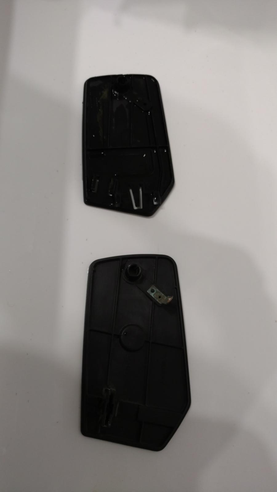

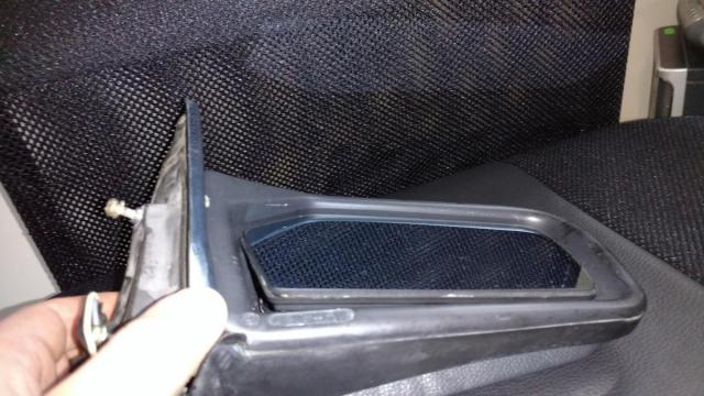

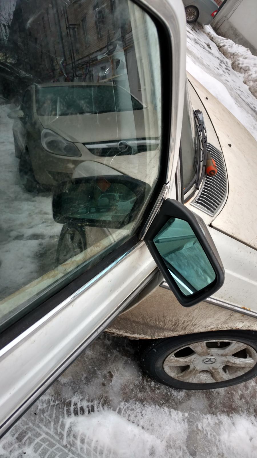

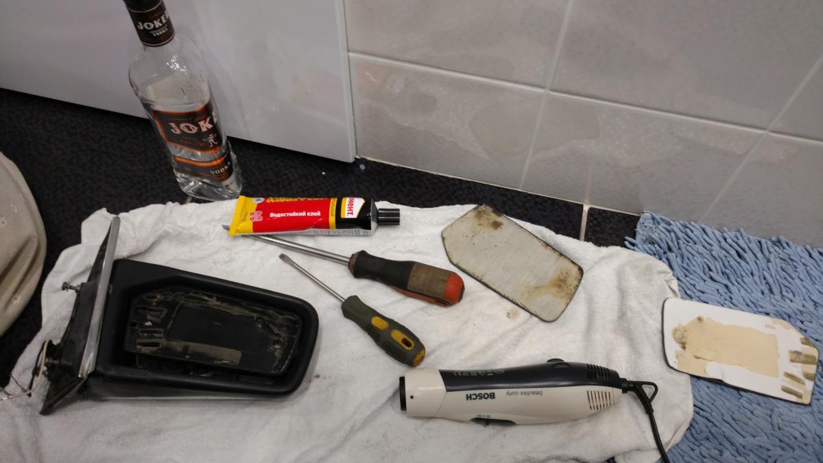

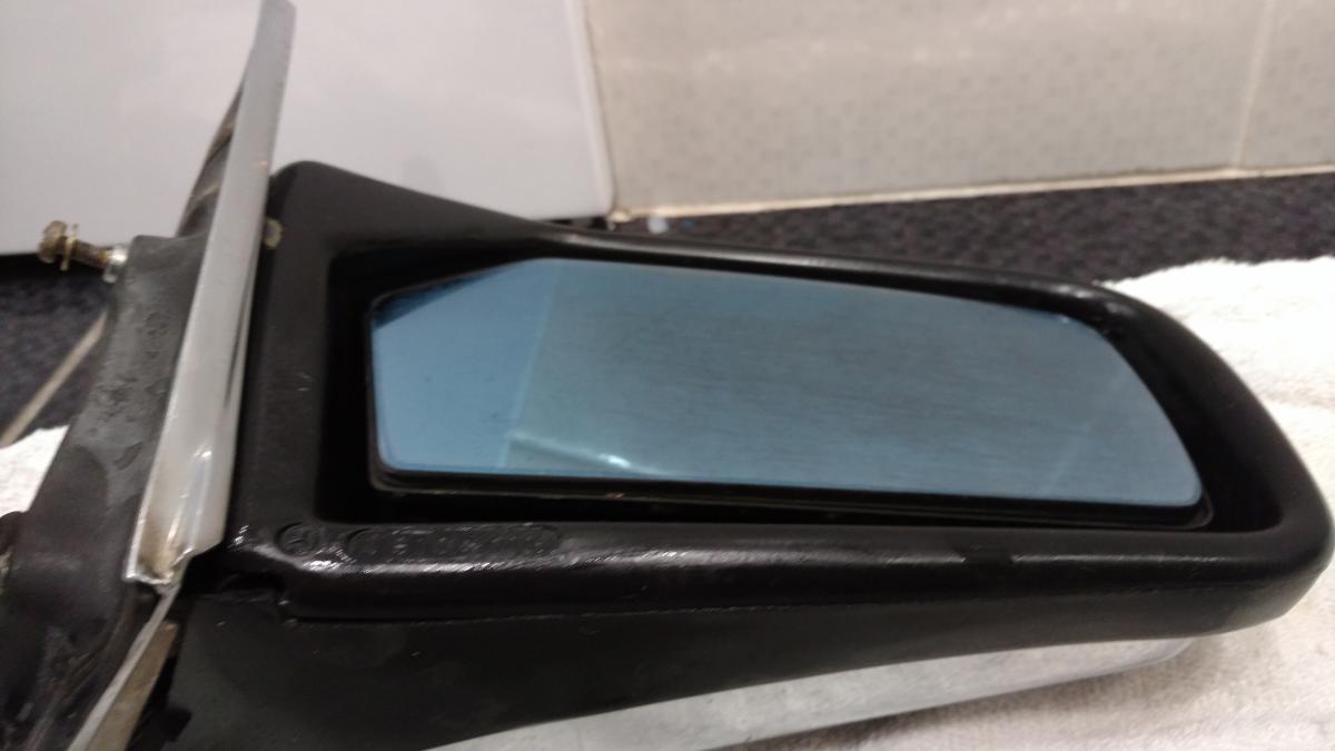

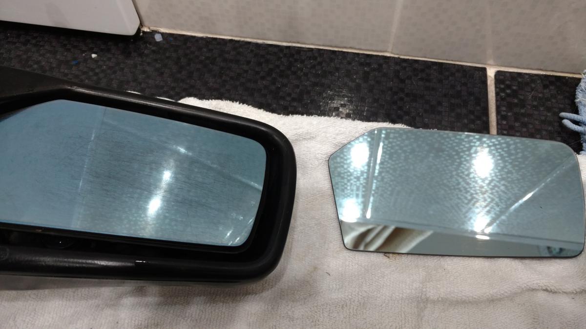

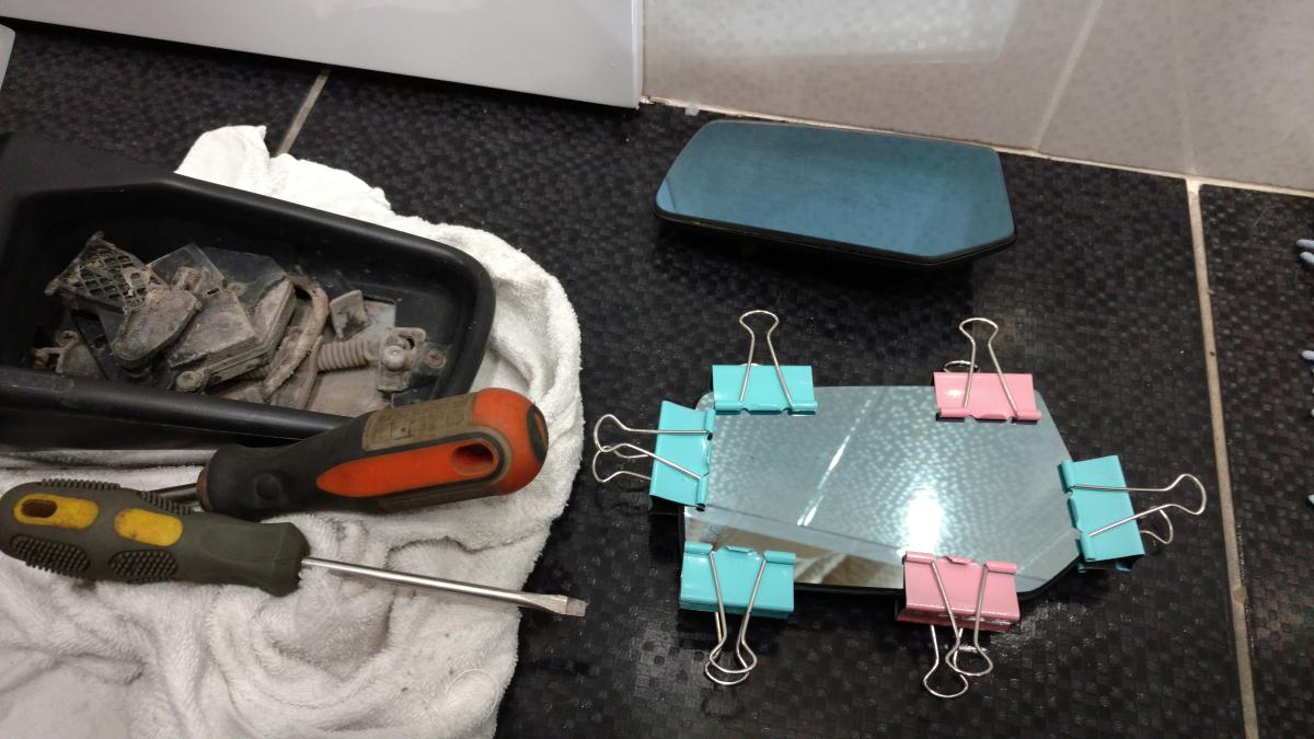

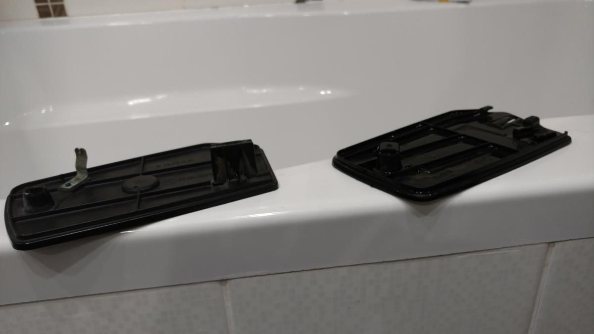

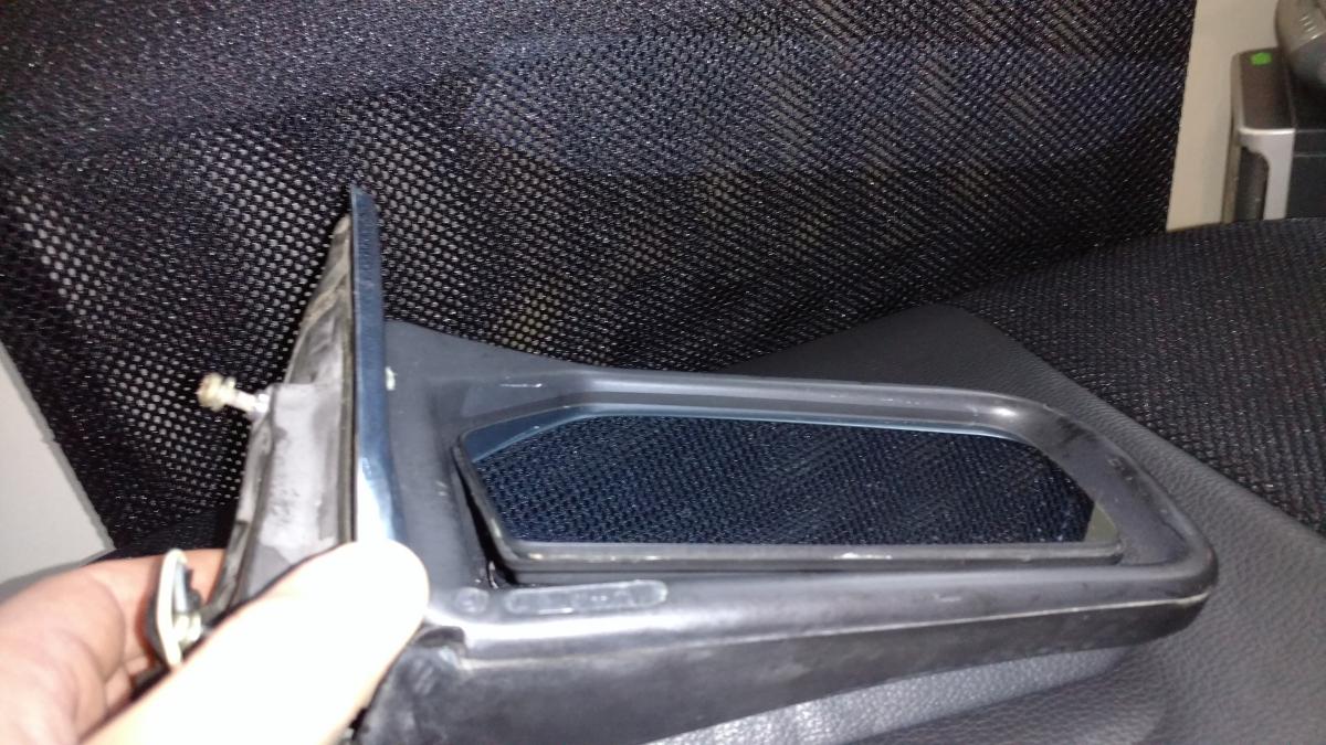

Вчера — таки совершил незначительный ремонт правого зеркала. Давно оно меня напрягало. Там был в "усмерть" затертый зеркальный элемент. Вообще ничего было не видно. У меня было в запасах самое обыкновенное правое зеркало, сломанное, но с хорошим зеркальным элементом. От туда "зеркальце" я тысячу лет тому назад вытащил, при помощи теплой воды и вот пришел тот час, когда оно понадобилось.
Поскольку вчера я занимался вмешательством в правую дверь, то и зеркало нужно было привести в порядок.
Далее все просто:
Снятое зеркало
Думаю, что потертости видны
Зеркальный элемент от донора
Немного инструмента для очумелых ручонок)))
Далее греем феном и поддеваем чем то широким и тонким. Я поддевал широкой отверткой.
Зеркало было приклеена через такую вот белую
Вот и убитое зеркальце
Моем, сушим, обезжириваем и клеим. Можно и во внутрь организма обезжирить)))
Кто то спрашивал, чем отличаются крепление зеркальных элементов в Электрозеркале и в обычном.
Вот чем:
Внутри зеркала, вот такие дела
Донорский зеркальный элемент был с какой то тряпичной подложкой. Не так, как на электрозеркале. Наносим клей.
Этот "Ежик" будет жить с нами
Вуаля.
На месте
Теперь стало немного безопаснее передвигаться.))))

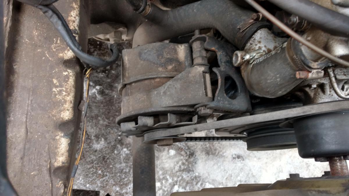

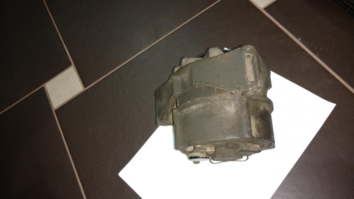

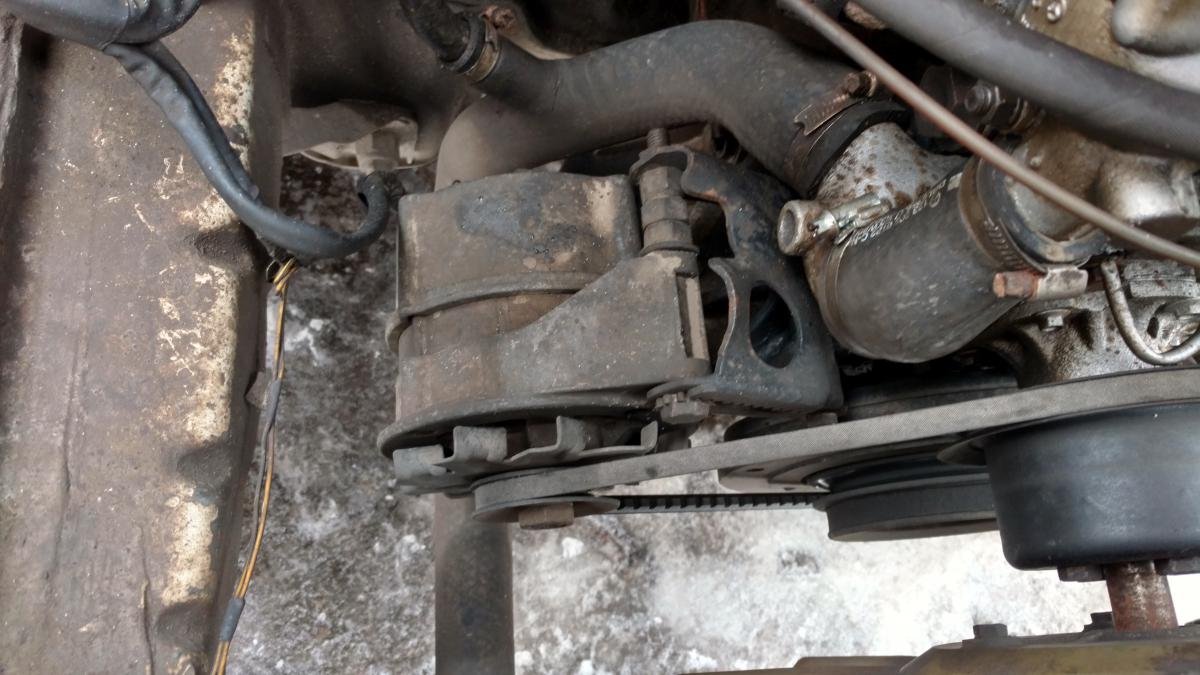

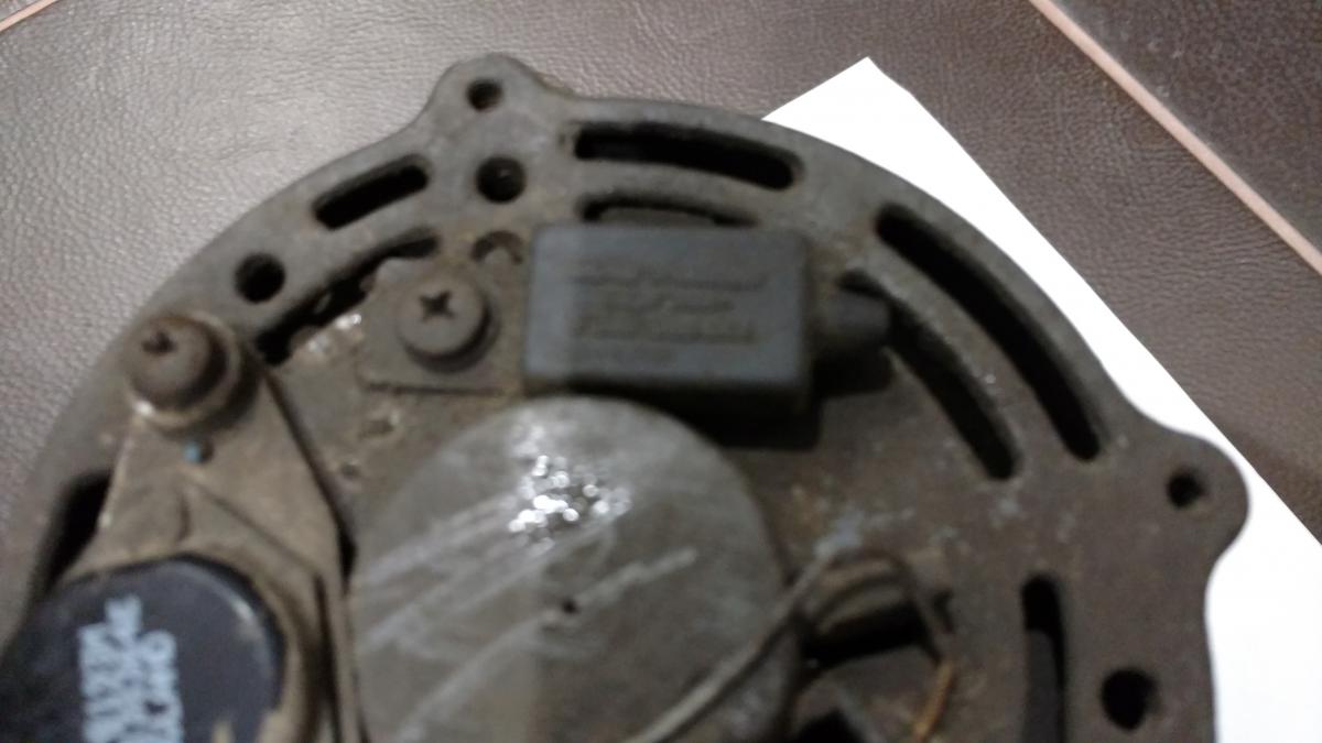

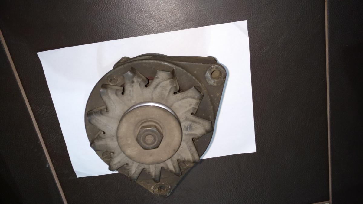

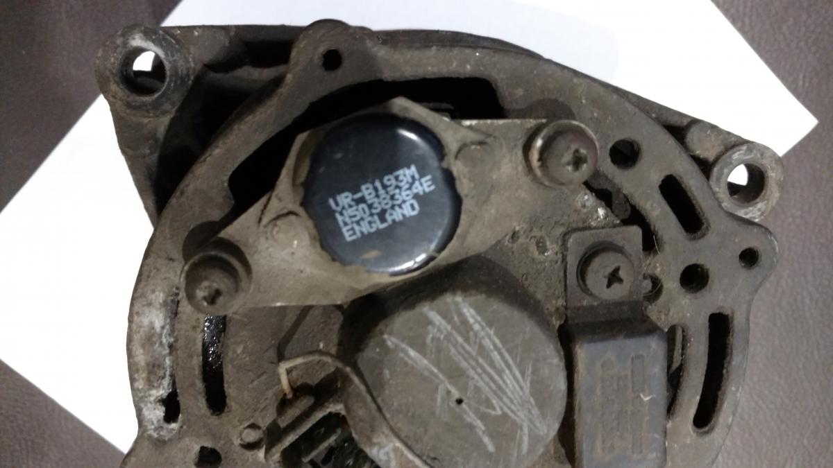

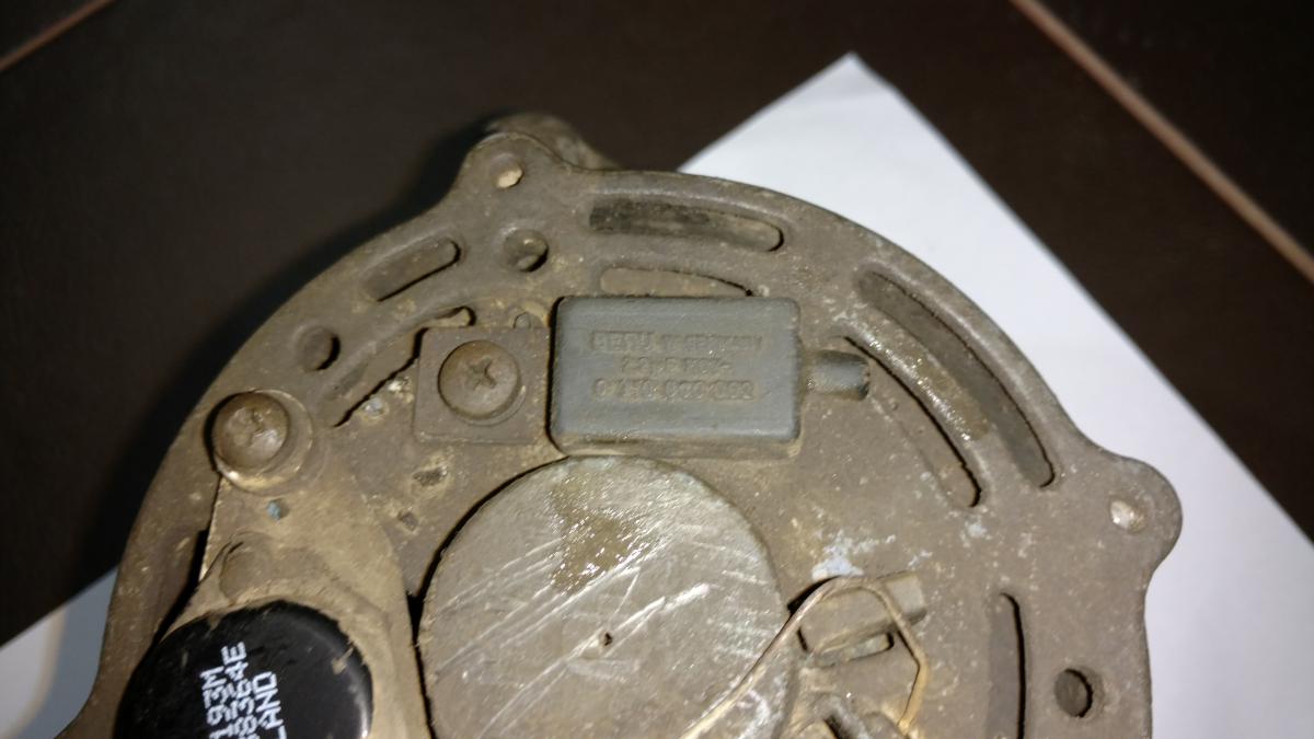

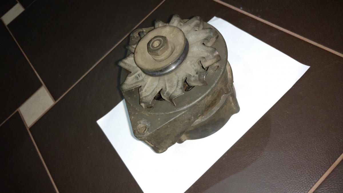

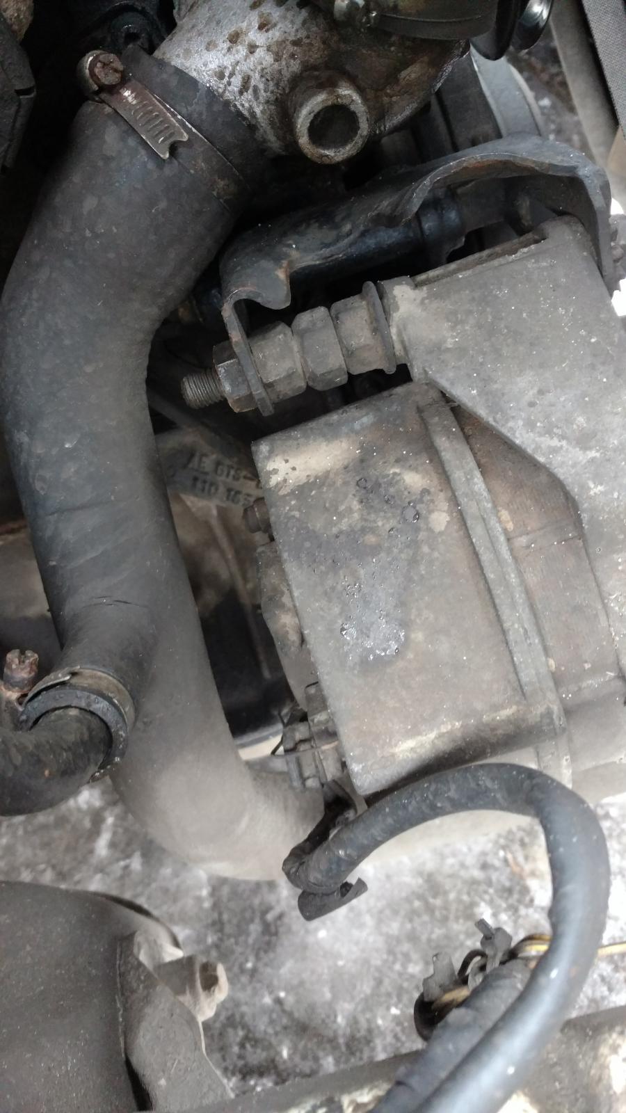

Всем привет. Очень буду рад любой помощи в данных вопросах. Подскажите плиз, гуру мерсожелеза. Очень давно хотел у Вас спросить, но каждый раз забывал.
У меня зашуршал генератор и соответственно пора лезть и выполнить ему полную профилактику.
1. Это оригинальный генератор? Судя по штекерам, скорее всего да.
2. Что тут наколхожено и как там должно быть? Там какие то гайки подложены и железка вся кривая и зубья сточенные.
3. Возможно есть у кого правильные фотографии того, как должно быть?
4. Если есть у кого правильный крепежный комплект для генератора, то готов приобрести.
Заранее благодарен всем откликнувшимся.

- подшипники от жигулей один в один, правда, от разных генераторов, не помню каких, щетки тоже от жигулей один в один.
Загнули ломом при натяжке, так как зубья для натяжки сточили кривыми руками. Гайки поставили взамен потерянной втулки. Шайбы по-моему лишние поставили -не помню сейчас....
...руки бы оторвать тому кто так изуродовал! А вообще там все просто, и специального комплекта покупать необязательно, кроме кронштейна с зубьями и болта с зубьями.

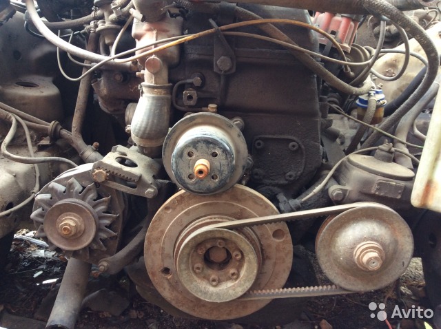

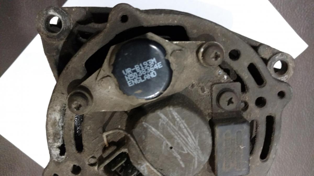

Если честно, то я предполагаю, что генератор не родной. Думаю, что или от w124 или х.з
Кронштейн с зубьями на всех моделях одинаковый или разные?
Снял его в итоге. Не удержался. Любопытно же?))))
beru 0310000062

Кронштейн скорее всего только под М123..., длину установленного ремня проверь, а то генератор стоит на краю зубьев..., может генератор не родной и у него диаметр шкива меньше...

Нашел фото кронштейна
W123 250 123.921 МКПП/АКПП 1978 г   https://www.drive2.r...rcedes/1692865/
Mazda 3 2015, вся на понтаХ), но все-равно - Г....О.
#252 ОФФЛАЙН   stka80
stka80
  • Cообщений: 287
  • Город:Воронеж
    W123 240d, Renault Kadjar
Отправлено 09 January 2017 - 21:00
Такой кронштейн не подойдет, шкивы совпадать не будут, скорее всего у Вас ремень генератора узкий стоит. Если хотите поставить такой кронштейн (как на фото) - придется менять шкив коленвала.
Кронштейн с зубчатым болтом - натяжителем на ранних моделях стоял.
Аааааа! До меня только дошло. Вы правы.

Я пробовал приспособить кронштейн нового образца, на посадочное место он без проблем садится, а генератор смещается назад сантиметра на три.  Ремень одеть соответственно не реально. Проще заказать новый болт с зубцами, т.к. родные болты на 99% у всех убиты.
Кронштейн нового образца - с натяжителем по резьбе.  http://euroauto.ru/a...eyn_generatora/

Родной болт у меня вполне годен. Конечно со временем можно и новый заказать, но вот непосредственно кронштейн зубастый мне точно нужен.)

Генератор у Вас стоит нового образца (при установке контактный разъем расположен ближе к кузову (брызговику).
Я и генератор хочу заменить на фен шуй
...у меня 82 год - это ранняю модель??? ...все зубастое)))
#259 ОФФЛАЙН   bulka
bulka
  • Cообщений: 988
  • Город:Саратов
    w 123 250
Отправлено 10 January 2017 - 19:51
Я планирую поставить все зубастое.
#260 ОФФЛАЙН   stka80
stka80
  • Cообщений: 287
  • Город:Воронеж
Отправлено 10 January 2017 - 22:23
Могли до Вас колхозить, раньше что было, то и ставили , особо не разбирались, у Вас генератор под узкий ремень? Померейте ширину ремня.
