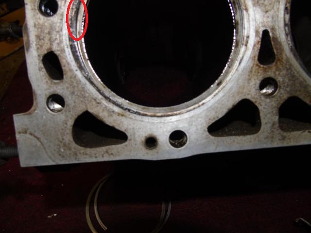

Андрей, посмотри на свою-же фотку.
Я тебе обвел касяк по овальности цил-ра.
Ты когда кольцо вставил, там он изогнулось внутрям и у тебя там просто щель м\у кольцом и стенкой цил-ра. Да причом не хилая такая дырень!!!
А далее там кольцо чуть ниже чуть-ли не по прямой идет линии, если идти ниже то что я тебе обвел.
Нах этот ремонт.
А еще моут возникнуть проблемы после того как выудят эту гильзу, т.е с самим посадочным местом..

Тебе Илья в предыдущем посте показал вероятное место зазора между кольцом и гильзой... если там действительно зазор, а не тень на фото, то это явно гильза "волной". Хорошо еще если только одна, если в других наблюдается подобное, хоть и в меньших масштабах, то все печально.
Но даже 0.3-0.5 зазор для маслосъемного кольца маловато мне кажется... какой зазор компрессионных колец?
Нах этот ремонт.
Чёт не видел или не обращал внимание. Мож так отсвечивает. Но в любом случае зазор то должен быть??? Тут разрез кольца внизу и его не видно.
Да.. не увидел пост. Компрессионных примерно 0,3. Возможно что на гильзованом и неправильно подогнанными кольцами поршень зажимается и начинает чудить по гильзе?

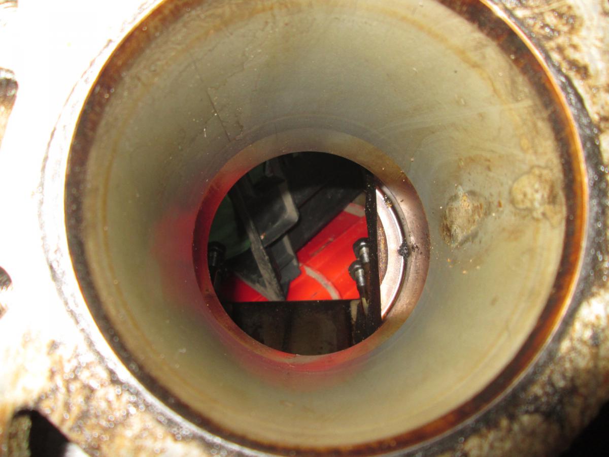

Отправлено 13 February 2017 - 23:13

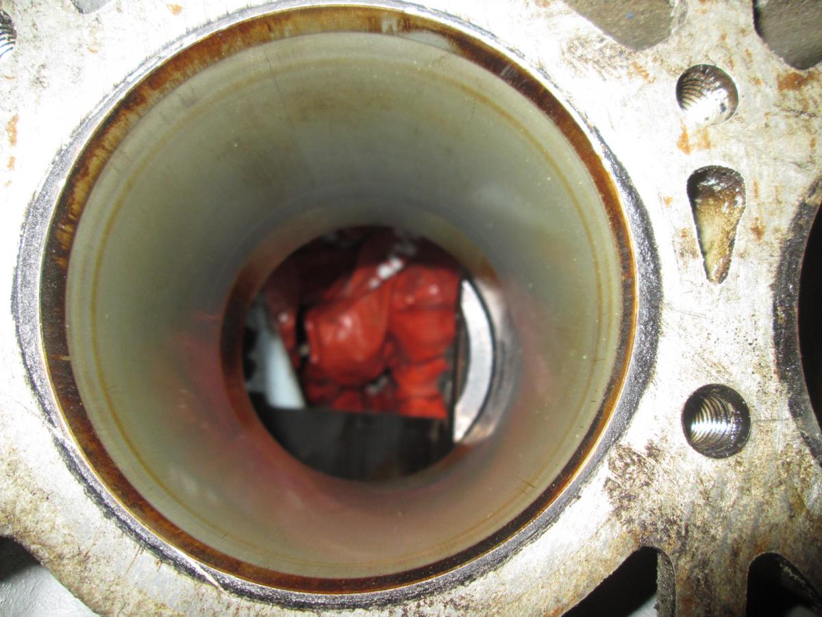

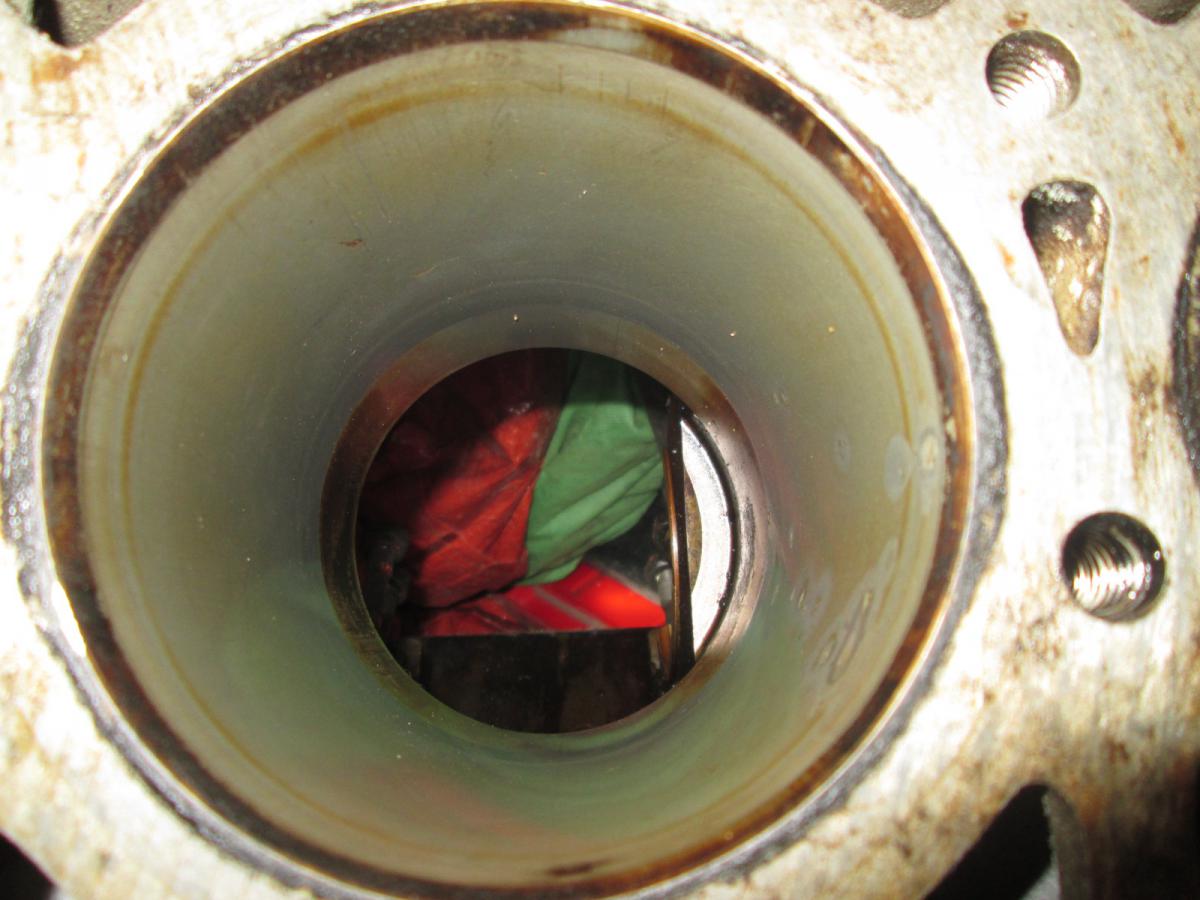

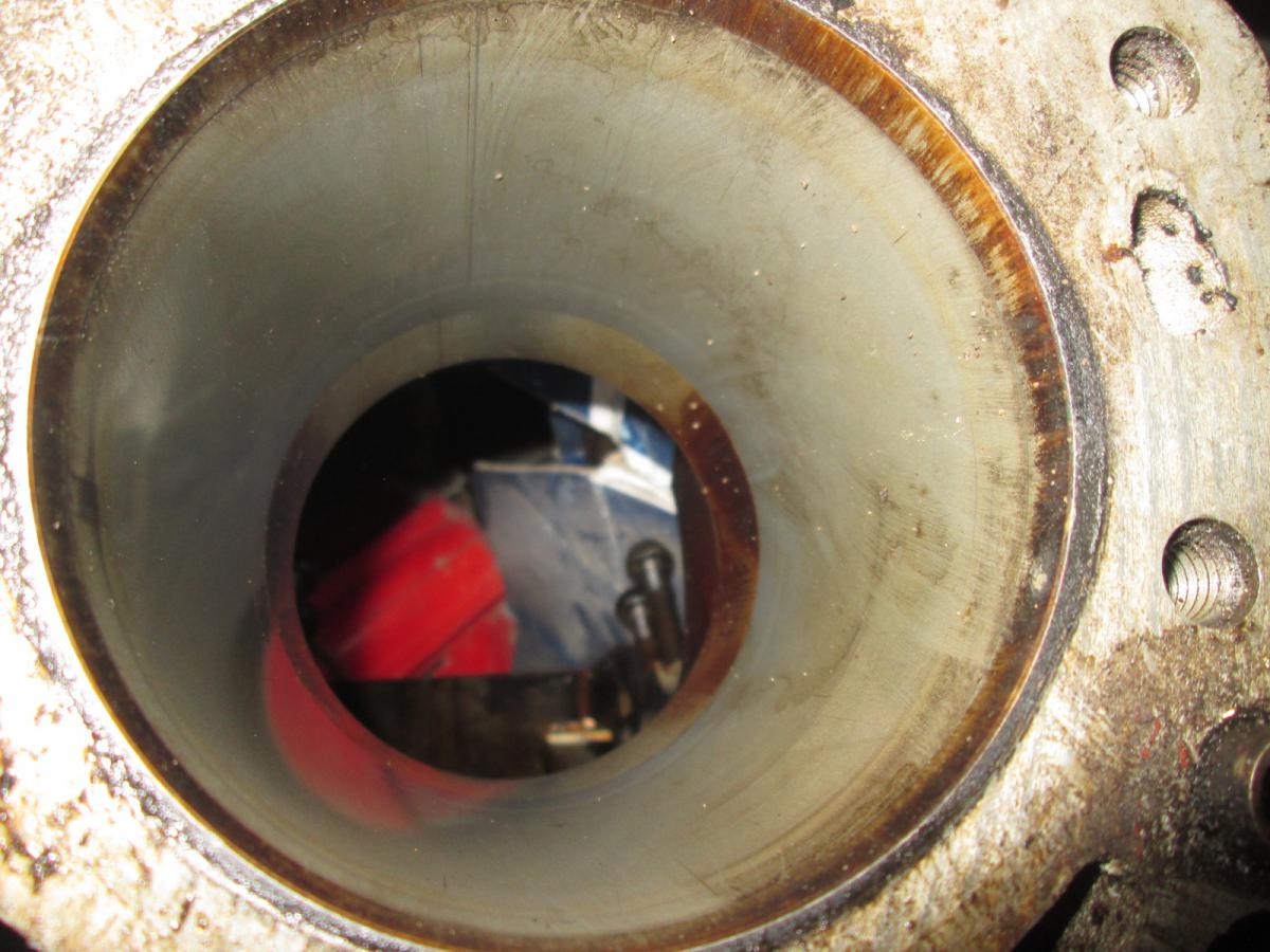

Гляньте на фото. Пятна на стенках то начало корозии люма?
Пока ещё рано об том говорить, но всё же. Как регулируется расход топлива на В-образниках? может 15 кушать а может и 25 при одинаковом режиме. Читал что наливом можно. Подскажите.

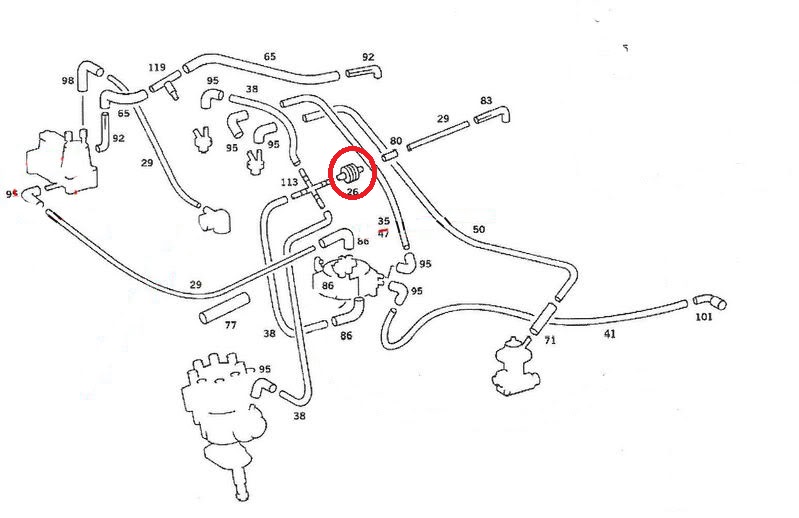

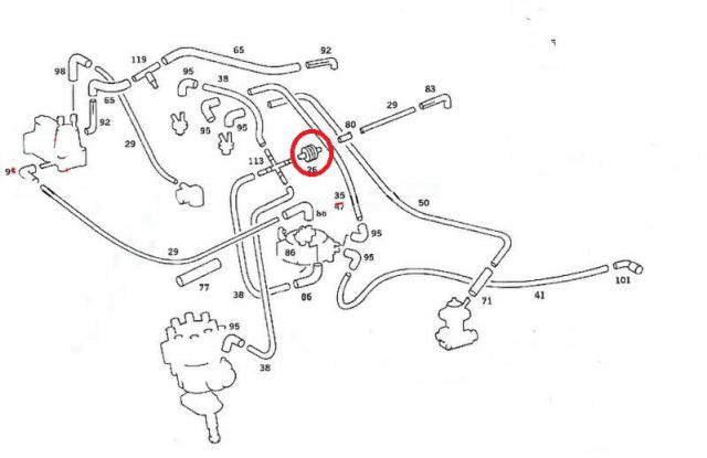

а я своего красавца вчера запускал...... Но х.х проблематичен - прогревочные около 1800 а х.х не меньше 1000. Буду вновь искать дереребаны по датчикам. и хотел спросить - обратный клапан воздушный как правильно поставить, а то у меня постоянно подается разрежение на вакуумное опережение зажигания.
Тут не подскажу. Он в одну сторону продувается?
