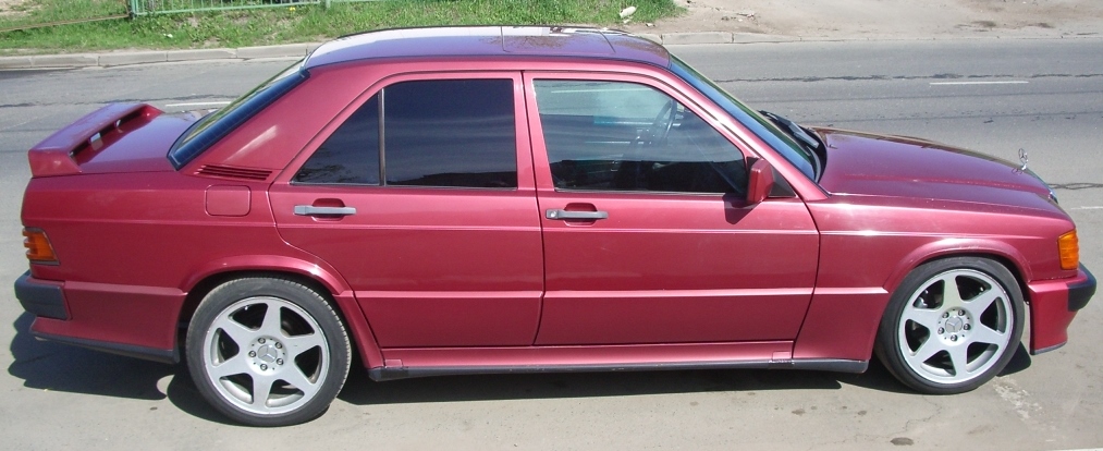

эх блин колесики литые надо красивые, 16е а лучше 17 и будет уаще секас :)
17-ые для 201-го всетаки великоваты, если конечно он не ЭВО....
на обычном 201 вполне себе. колеса ево2 смотрятся легко, они визуально не тяжелые.
ну накрайняк 16х навалом, только резина 225 45 16 не очень дешевая..
225 уже сильно много, 205 вполне себе на 50 профиле.

а че много то, на ево1 такие стояли. ну, все от мотора зависит, для 1.8 225 может и многовато
а для более мощных типа 2.6 и 16 клапанных - вполне себе
да даже на обычный 2.3 я б поставил ))
на 205 50 я сам ездил, все гут
225 только в дождь может быть не очень
а так для устойчивости и рулежки должно быть супир
225 по передку тереть будут... у меня на 16V стоят на EVO дисках практически в нулях....притом что арки у 16V больше чем у обычного 190-го....
Ну, там надо передние крылья по AMG технологии расширять по-хорошему.
Ставил диски EVO I  R16 8j с резиной 225/45 : они торчат из передних крыльев так, что закидывает передние двери грязью по самые зеркала. И некрасиво и непрактично.
  Сейчас 205/50 на  R16 7j - более менее нормально , и рулёжка норм, и колейность. Вобщем - это золотая середина.
 Кстати, EVO I сами по себе очень тяжёлые. Одни из самых тяжёлых дисков. Вобщем, я отказался от этой затеи. Сбоку выглядят ничотак. Но всё остальное....

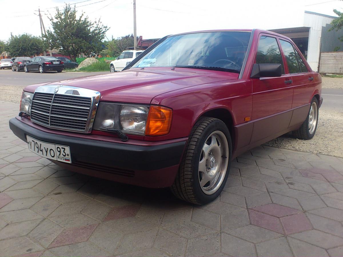

Как то так...

Как то так...
ручки дверные яб поменял на поздние рестайловые
хотя с личинками передними тогда возиться придется
себе красил в итоге в цвет кузова))

Armagedon сказал(а) 10 Июл 2017 - 21:04: Как то так... ручки дверные яб поменял на поздние рестайловые хотя с личинками передними тогда возиться придется себе красил в итоге в цвет кузова))
Ручки оставлю эти...Машина восстанавливается до заводского состояния....Даже от EVO дисков придется отказаться....
так а чем поздние рестайловые не заводские?)
тогда надо эти же но новые заказывать. те что на машине выгоревшие.
15е колесья поставишь?)

Armagedon сказал(а) 12 Июл 2017 - 10:08: Ручки оставлю эти... так а чем поздние рестайловые не заводские?) тогда надо эти же но новые заказывать. те что на машине выгоревшие. Armagedon сказал(а) 12 Июл 2017 - 10:08: Даже от EVO дисков придется отказаться.. 15е колесья поставишь?) хозяин барин конечно, но на этой машине даже тормозов нормальных нет это первое что я бы заменил а с 15ми колесами этого не сделать..
Да,ручки  будут дорестайл новые. Колеса 15-ые 7J под 205 55 15. Была мысль поставить тормоза от EVO2 и даже сами тормоза были...но я отказался от этой затеи...
