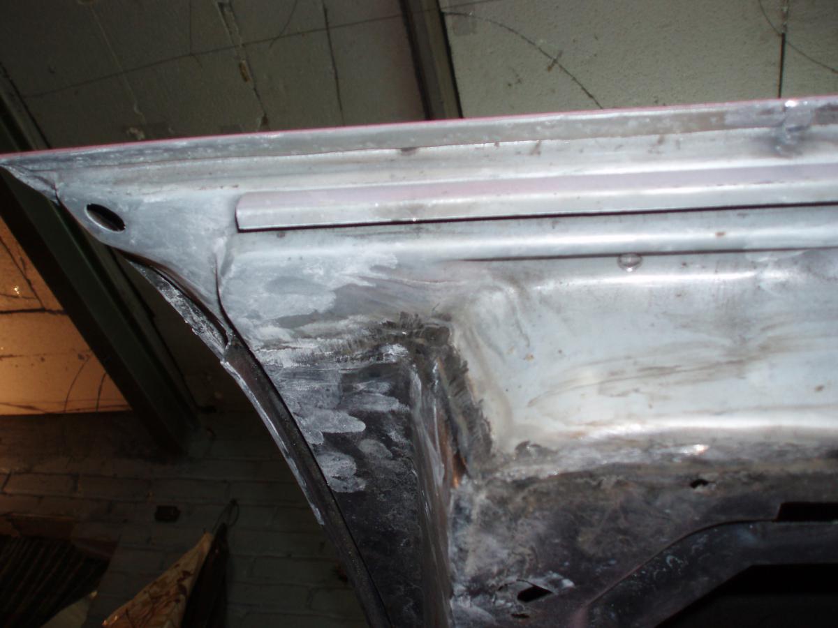

Нету паза...просто полоска двустроннего скотча и к нему была приклеена резинка.
На 126 у меня там не паз а канава целая куда резинка эта плотно утрамбовывается.

нету потому что сгнила рейка пазовая с низу двери...при покраске ее срезали до конца а резинку на скотч прилепили
#259 ОФФЛАЙН   ily9570
Отправлено 01 December 2017 - 23:28
вот край ее видно на фото...

Вот о чем я и говорил...эээх...вот везде побывали блин куда не сунься...дверь теперь из за этого менять тоже не хочется. Она красивая, его кто то покрасил недавно походу. Прилеплю наверно на клей пока что.
