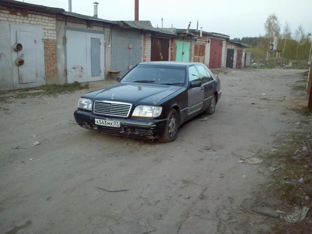

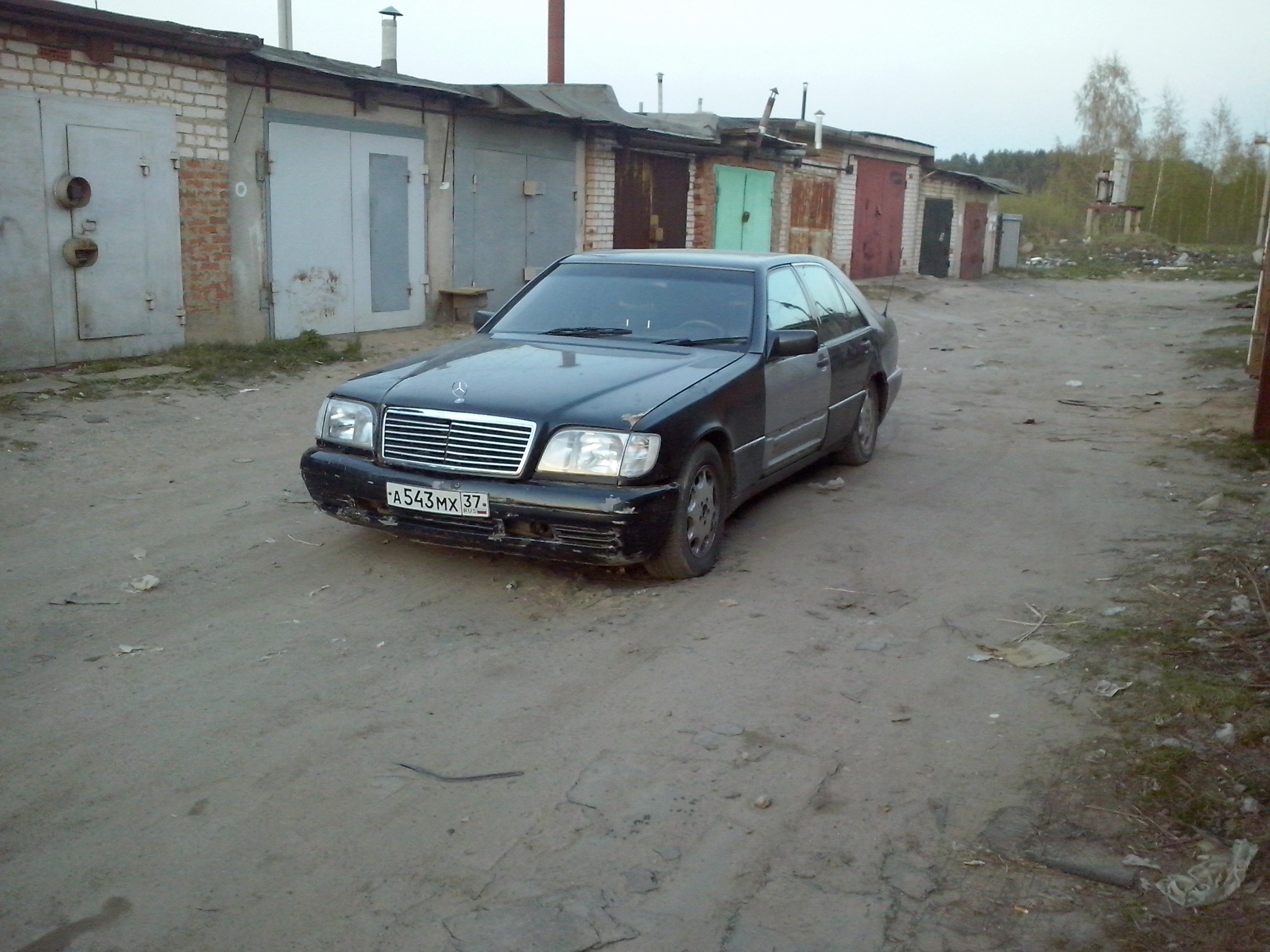

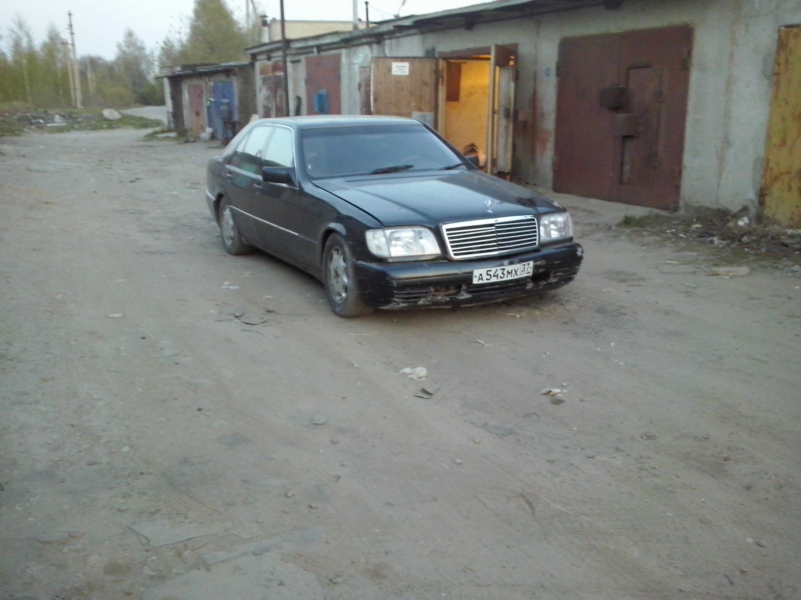

Отправлено 05 May 2014 - 20:23
Неа...Неплохой кабанчик)) под восстановление потенциал есть)) богато упакован?
