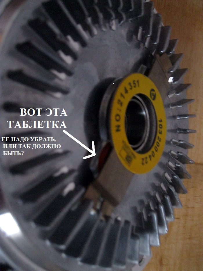

Уважаемые знатоки Мерседеса у меня возникла не большая проблема
вот мой вопросик купил термомуфту и в ней обнаружил коричневую штуку похожую на таблетку которая закреплена на силикон или герметик (на фото видно )
Ее надо убрать при установке
или с завода так
Мерседес 124 М103/3.0 1991-1992

не надо ниче убирать
этоже термопластина , которая блокирует муфту при достижении нужной температуры
если ничего не путаю ///
#256
Отправлено 07 August 2013 - 20:39
Уберешь-под ней дырдочка-все вытечет нах
