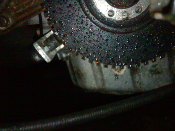

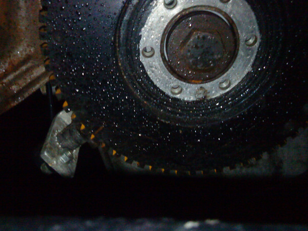

Отправлено 13 December 2010 - 20:49
Блин чет я запутался, откуда и куда считать после выбитых зубов на шкиве, боюсь ошибиться. У меня 103 мотор и датчик стоит вот так
http://content.foto....0amg/1/i-82.jpg
http://content.foto....0amg/1/i-83.jpg
вот так должно быть или я ошибаюсь
http://content.foto....0amg/1/i-84.jpg
завтра буду выбивать помогите скорей пожалуйста.
W201 - M103.983 - Getrag 717.404 - Abit/Корвет 11.38 - SC14 (в процессе)

Отправлено 13 December 2010 - 22:14
Должно быть на 20-ом зубе.

Отправлено 13 December 2010 - 23:29
эт понятно, лучше скажите мне в какую сторону считать

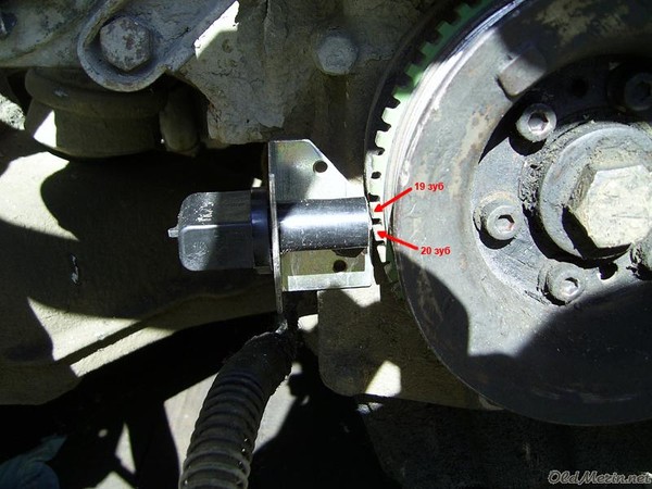

Отправлено 14 December 2010 - 08:49
Для начала прочти вот ето хотя бы http://www.oldmerin....p;showentry=176
а потом там посмотри на ето http://content.foto....0/286/s-328.jpg

Отправлено 14 December 2010 - 12:51
Спасибо вкурил )))
