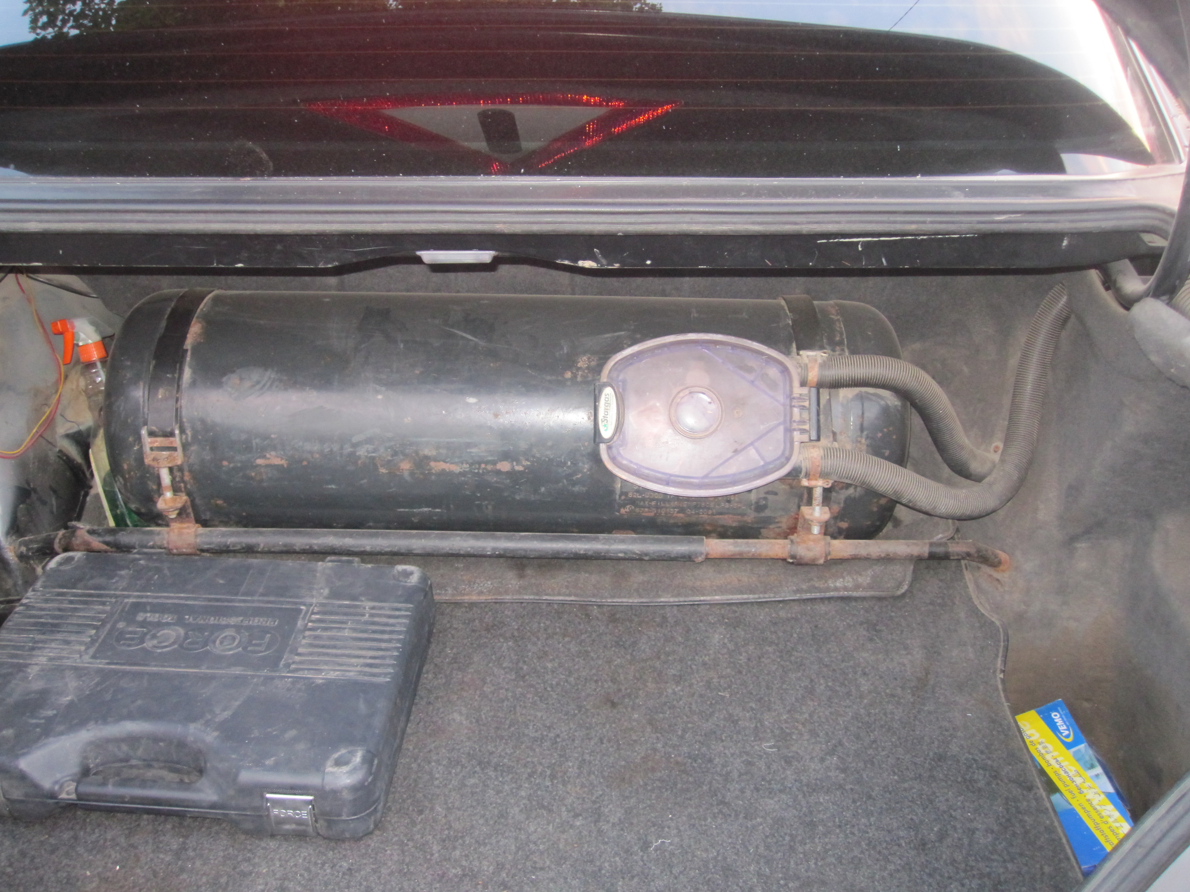

На баллоне. Закрываются руками.Вентили на самом баллоне находятся? Они ручкой закрываются или как?
Спасибо, правда я понятия не имею, как они выглядят, сфоткаю и уточню ![]()

Никакой проблемы тут не вижу! Закрываешь вентили на мультиклапане и спокойно снимаешь балон.
У меня балон таким образом два года стоял потом я поставил его на машину и без заправки проехал 350 км. То есть газ не вытек.
Я жёлтыми стрелками указал на эти штуки. Это и есть вентили?

Да! Закручиваешь до упора по часовой стрелке.
Спасибо большое!!! Верхний вентиль рукой закрутил, а нижний не получается, не крутится и всё.

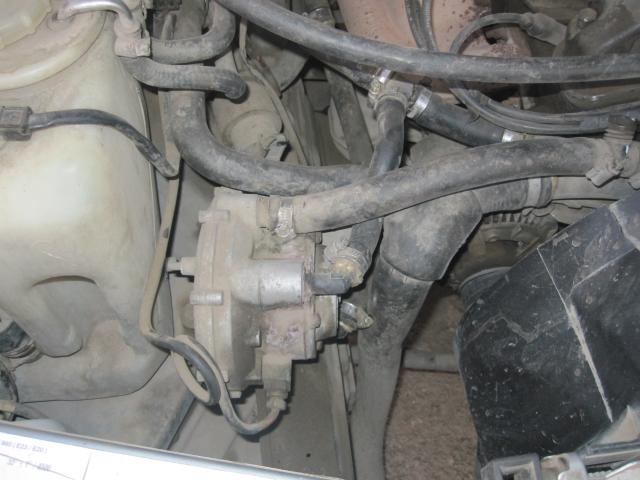

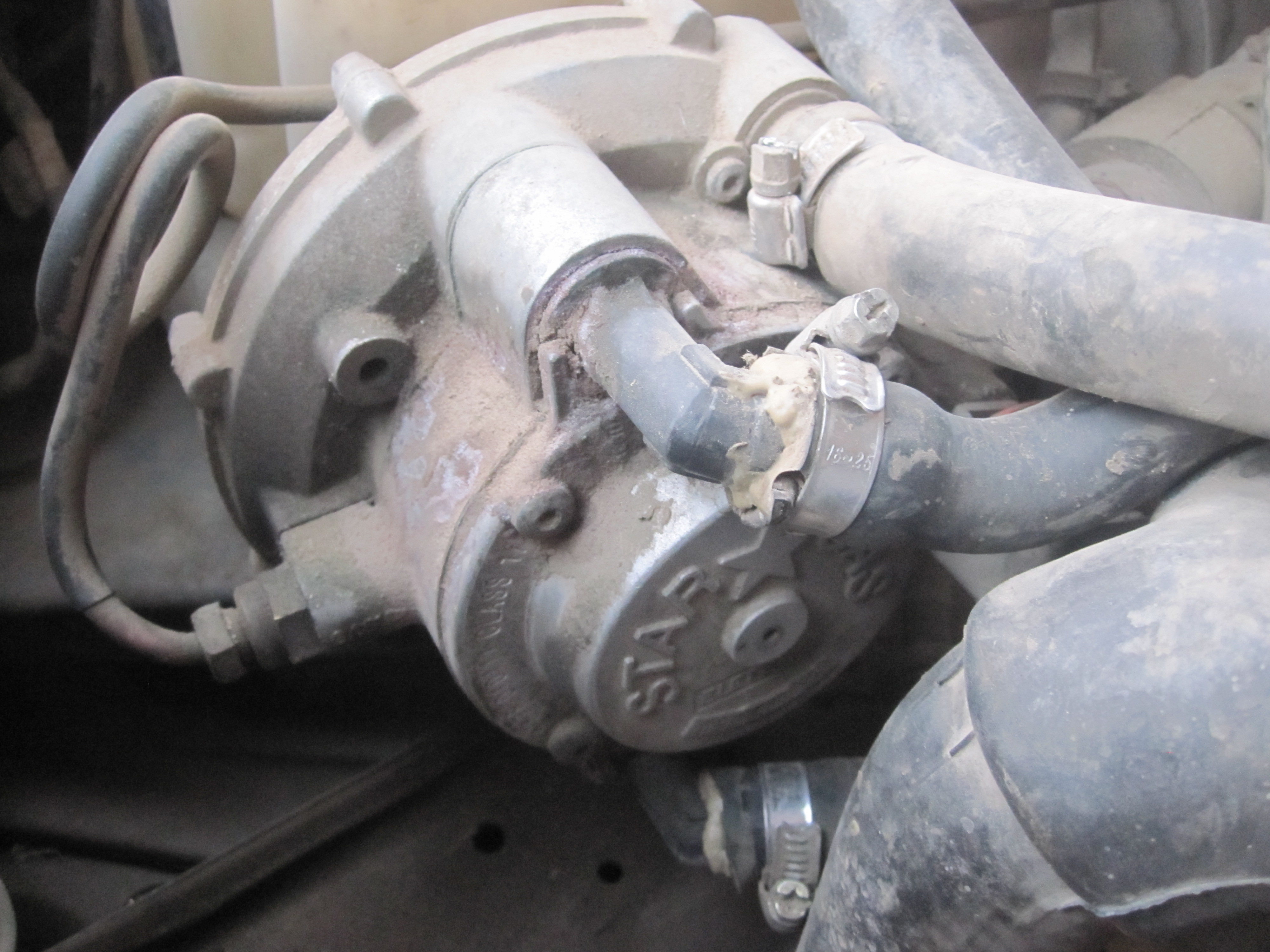

комрады мерсоводы нужна помощь,недавно приобрел мерса 124.102 мотор с газом,предыдущий хозяин сказал что машина была пригнана уже с газом.
до этого у меня не было машин на газу,скажу вам газ это экономично и потерь в тяге я особенных не наблюдаю!Вот только одно огорчает расход газа 20литров на сотню.хотя должен быть я думаю литров 15-17.Ездил к специалистам которые устанавливают у нас в городе газ,сказали ездий мучайся как надоест купишь у нас новый редуктор за 250$.а чет мне неохота мой выкидывать и по этому у меня несколько вопросов:
1:можно самостоятельно отрегулировать редуктор
2:где сливать конденсат
3:можно самому разобрать редуктор
W123 200D.белый.615.940.1982г.VIN WDB12312010321814 кондер.цз.автозапуск,диски на 17 ВВS.- разбит

Все возможно! Читай книги по ГБОкомрады мерсоводы нужна помощь,недавно приобрел мерса 124.102 мотор с газом,предыдущий хозяин сказал что машина была пригнана уже с газом.
Редуктор стоит никак не 250 баков должен стоить до 5 тр
сливная пробка где-то внизу редуктора
1)Можно, в вашем случае там два винтика, ХХ и регулятор мембраны, регулируется очень условно, желательно иметь газоанализатор, вообще проще действительно поменять редуктор, так как в вашем случае, первое поколение,это вопрос 100$ не более.
2)Пробка снизу, в самой нижней точке (я встречал Турецкие редуткора, у них пробки вообще не было )
3)Можно,но не нужно,так как это секс за 3 копейки, разбирать без ремкомплекта,глупо, так как все резинки там уже давно вытянулись или прикипели, ремкомплект на такой редуктор, будет найти не просто и скорее всего, будет стоить, как новый редуктор, купите новый редуктор и поставьте, будет вам счастье, а если хотите ездить с шиком,то купите комплект 2-ого поколения (не очень дорого) но ездить будет, намного лучше и экономичнее,проверено,
