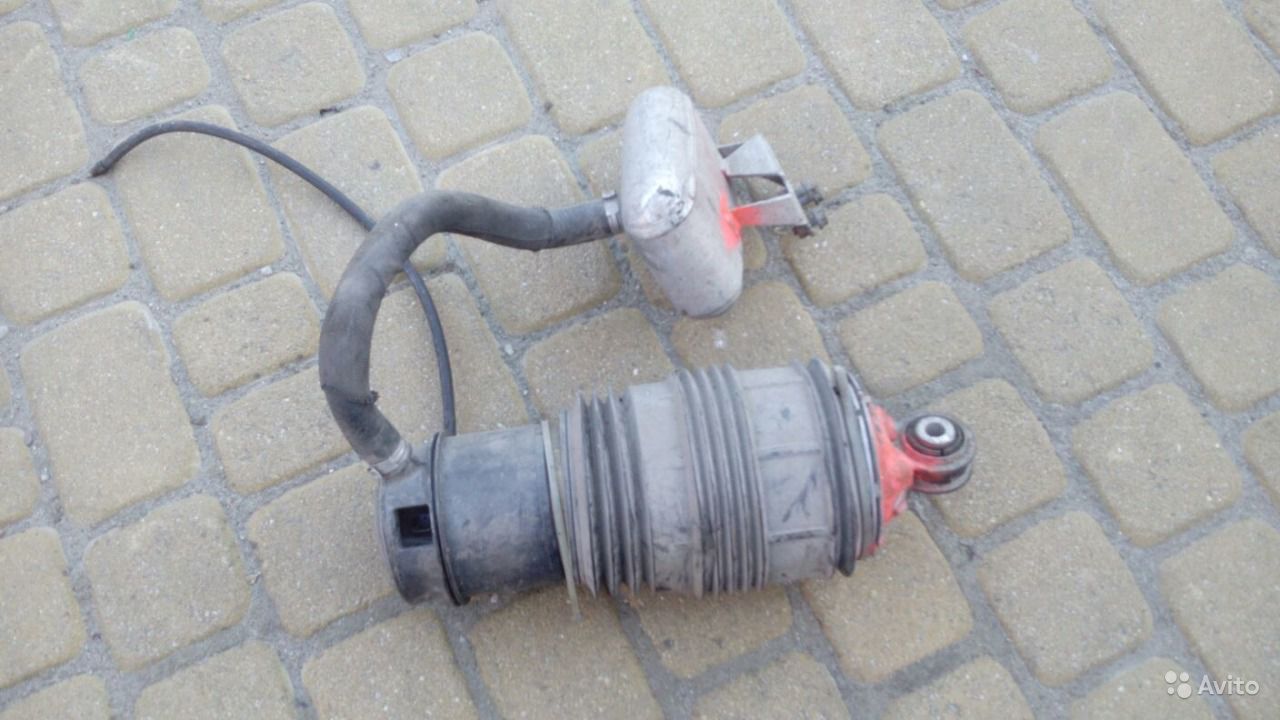

Отправлено 21 September 2015 - 11:54
а почему не взять серийное решение от моделей постарше годами
это готовая подушка от 211го,причем задняя
и шарнирчик есть,и камера компенсационная
цена правда космос, даже за б\у :bangheat:

Отправлено 22 September 2015 - 18:46
Не канает, амортизатор то куда ставить?
