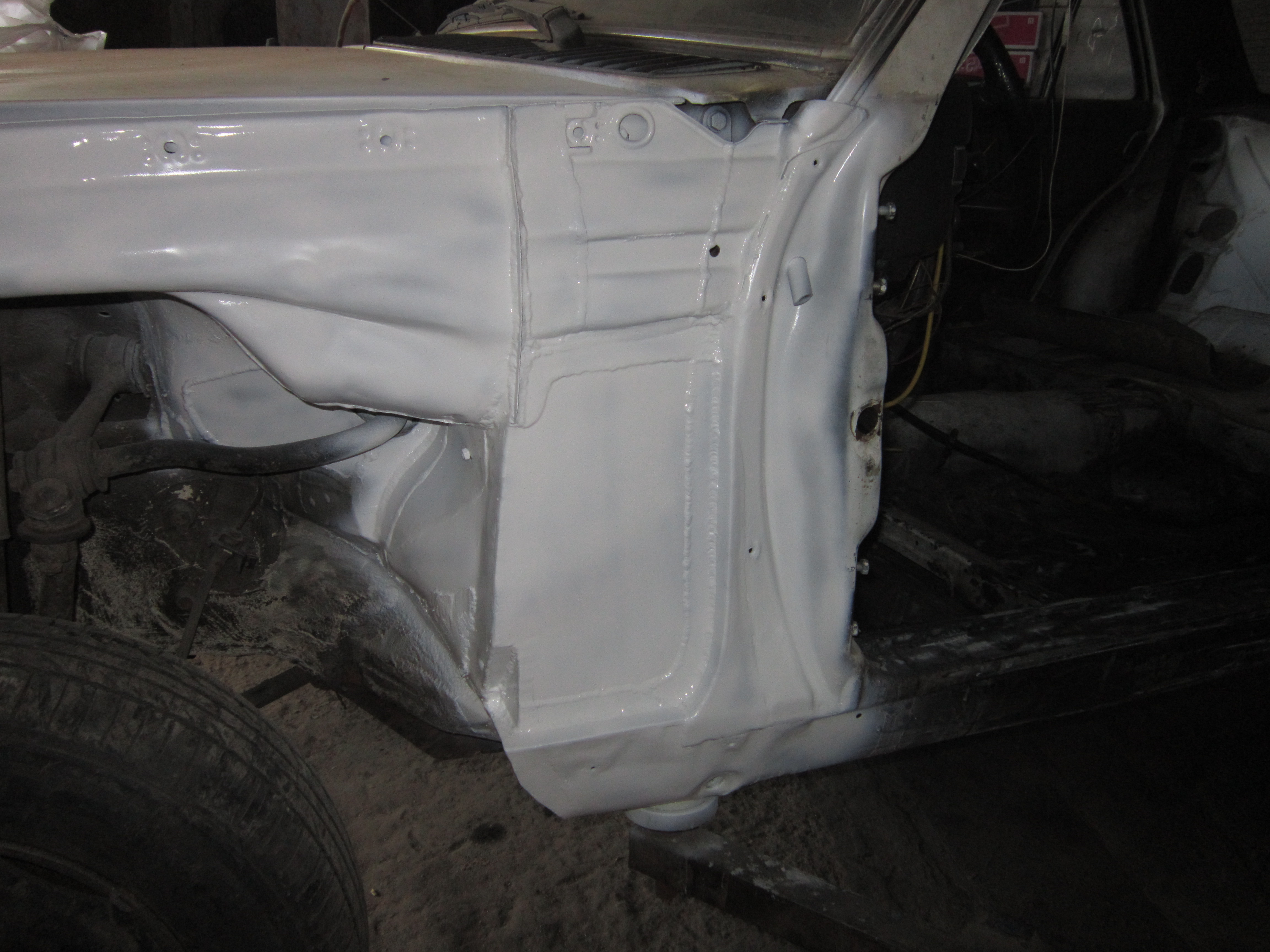

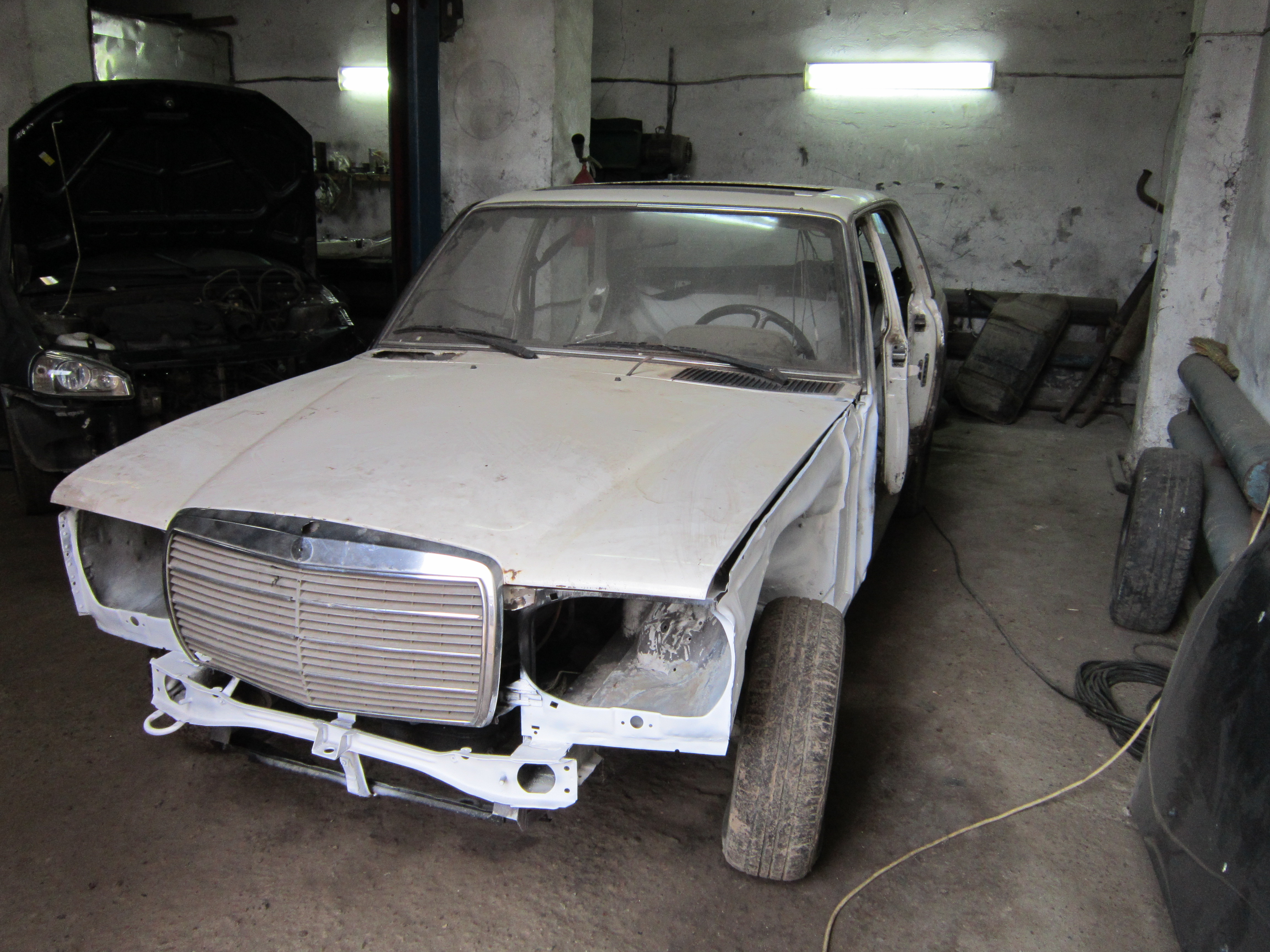

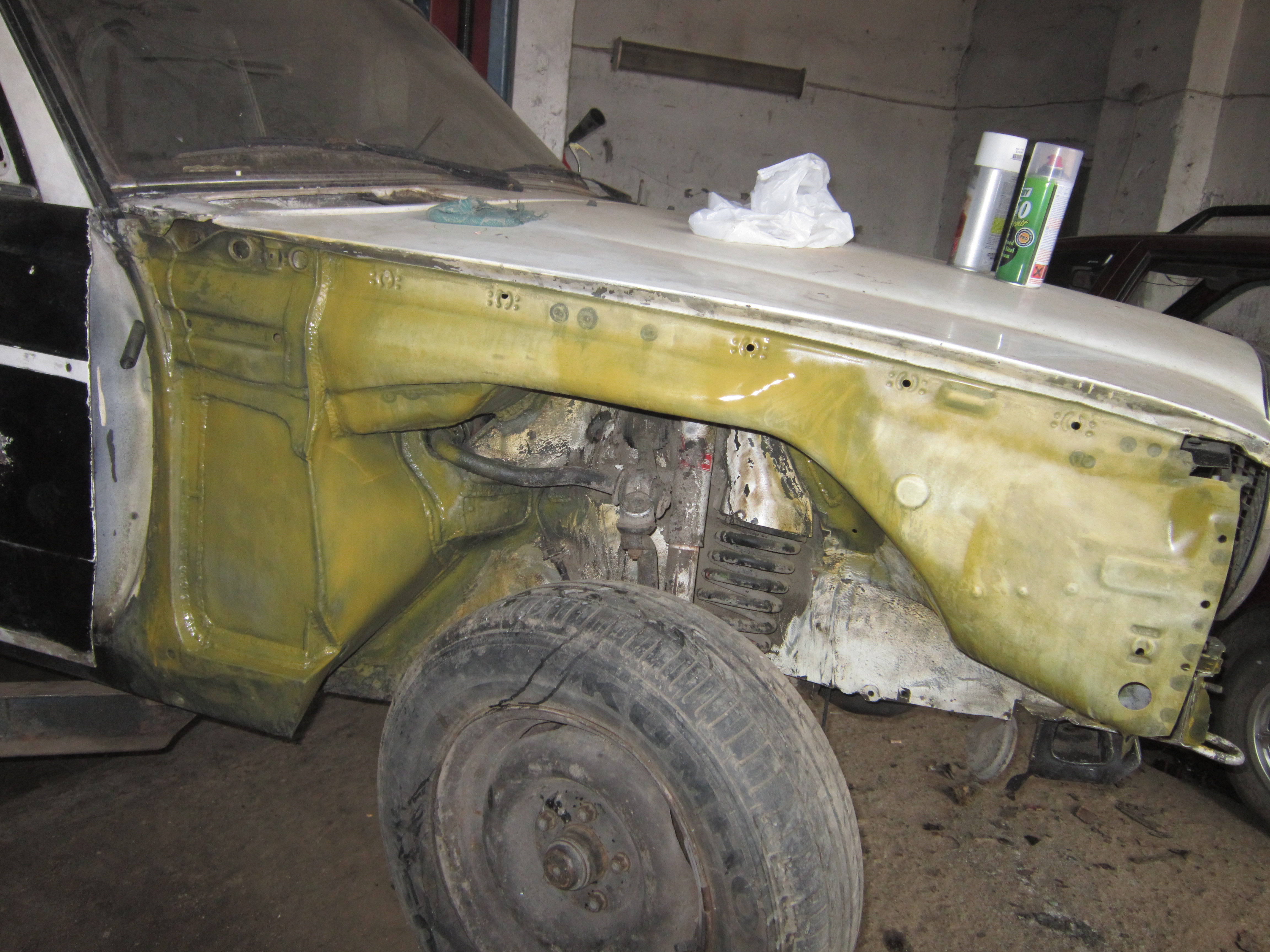

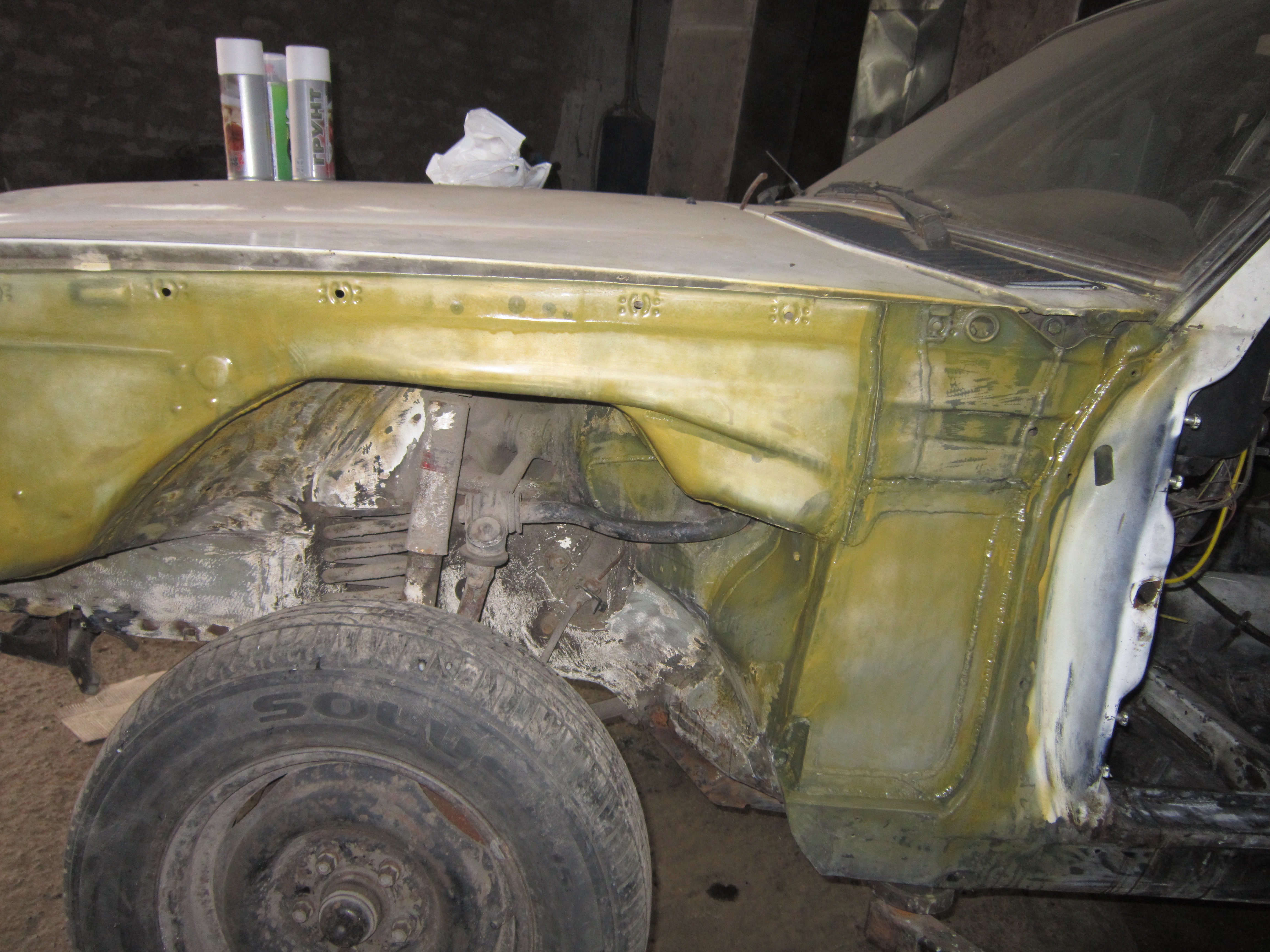

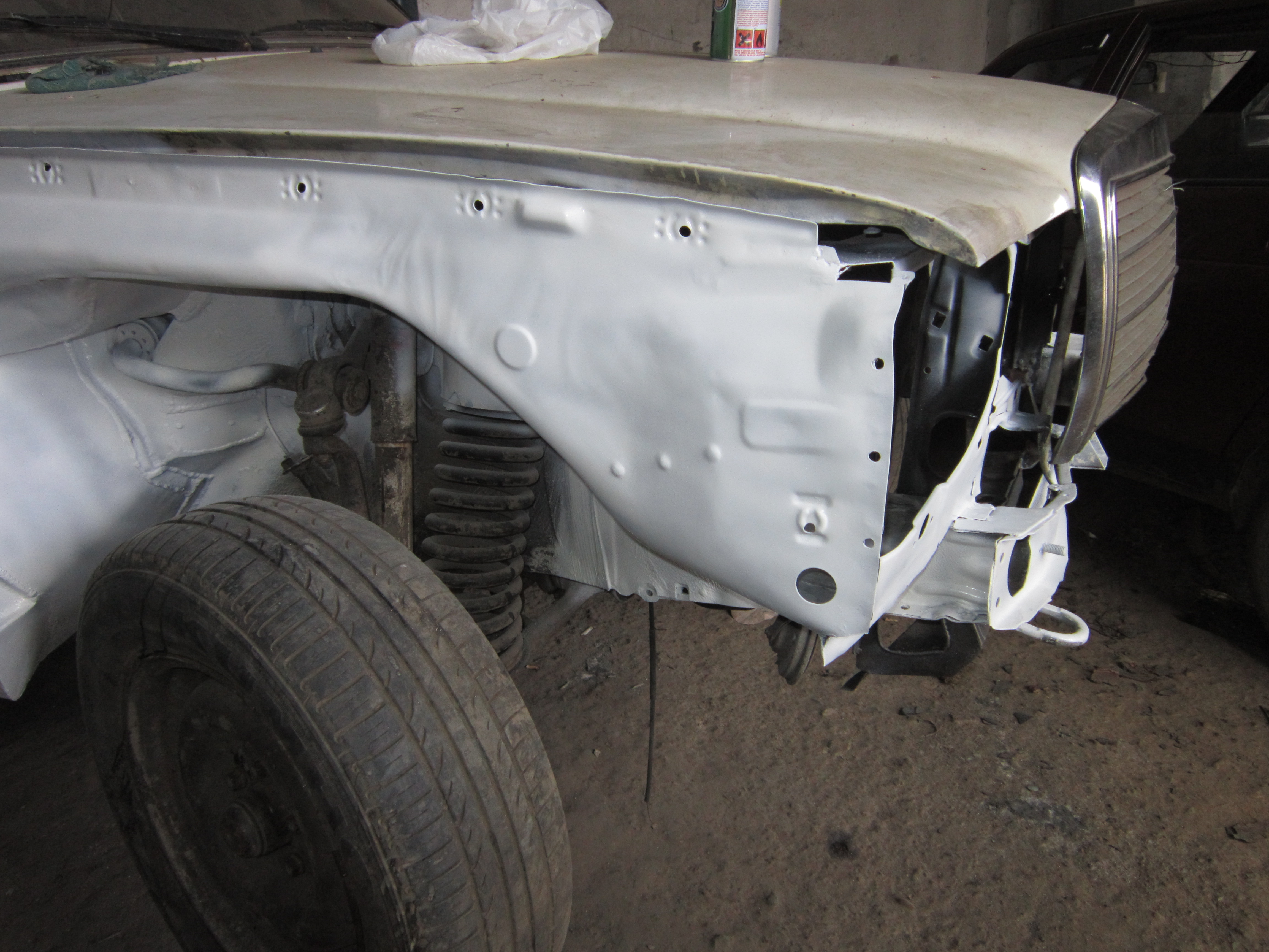

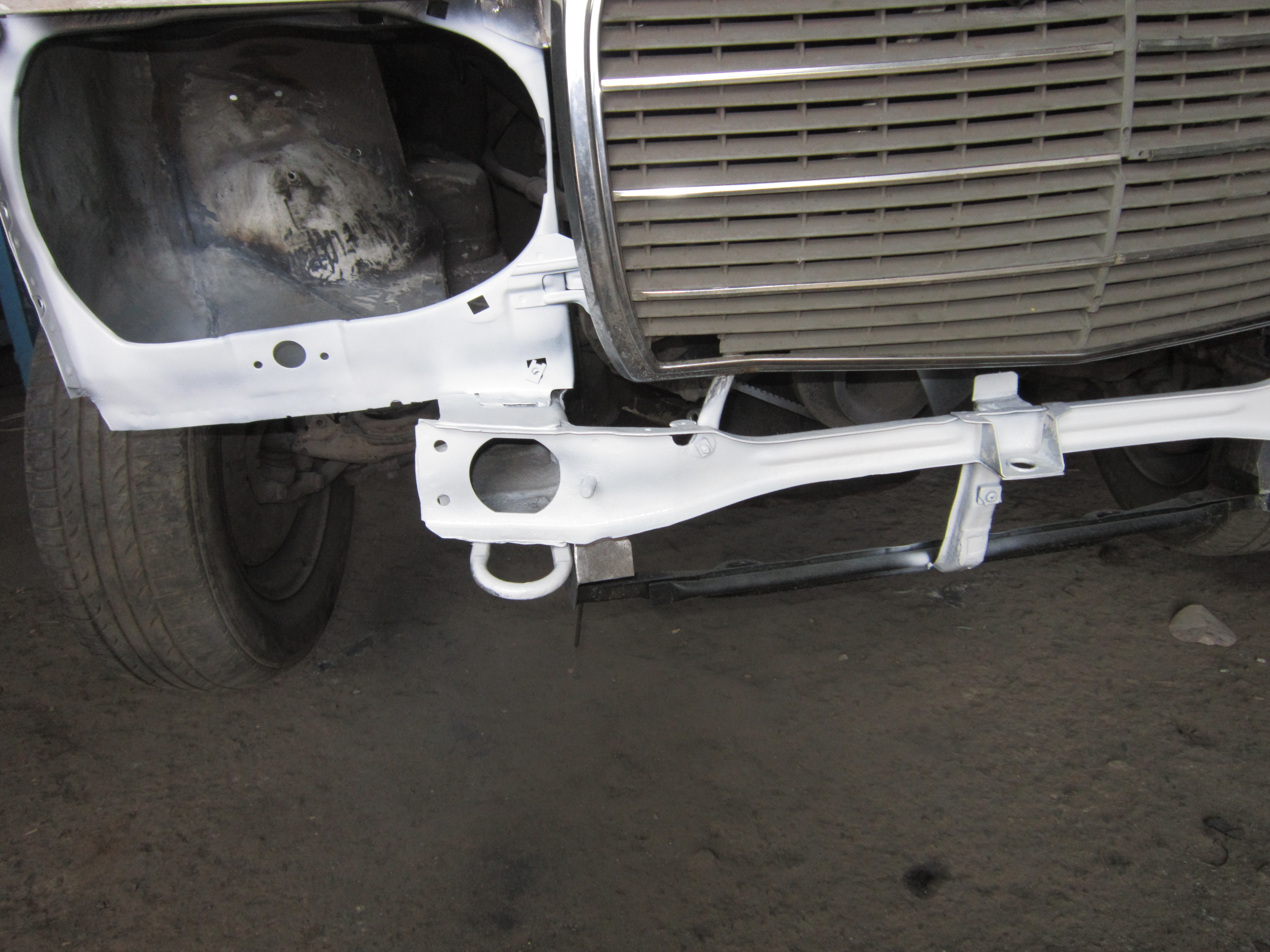

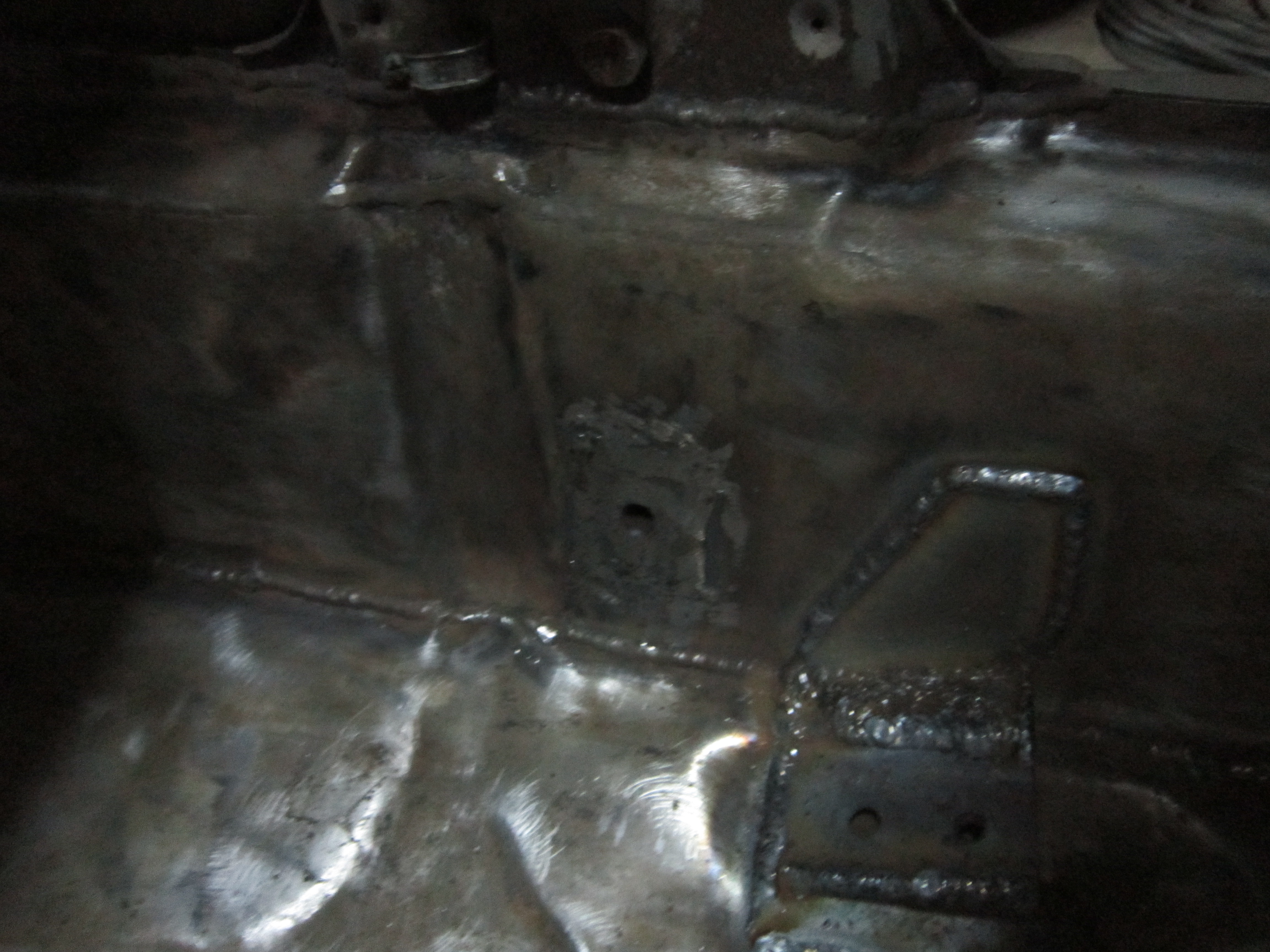

не аргумен , железяки вы же заказывали на"большОй земле" :biggrin: можно и грунты и лакокрасочную продукцию заказать....
зы,объем работ конечно колоссальный! много спорных моментов,но тут"дело хозяйское"! :hi:
спорные моменты прошу - пишите, только не надейтесь на срач и обсуждение - я читать умею, но обсуждать не буду, возможно прислушаюсь когда купарь будем латать. касаемо химии есть уже нсколько обработанных машин по такой технологии, полёт нормуль.

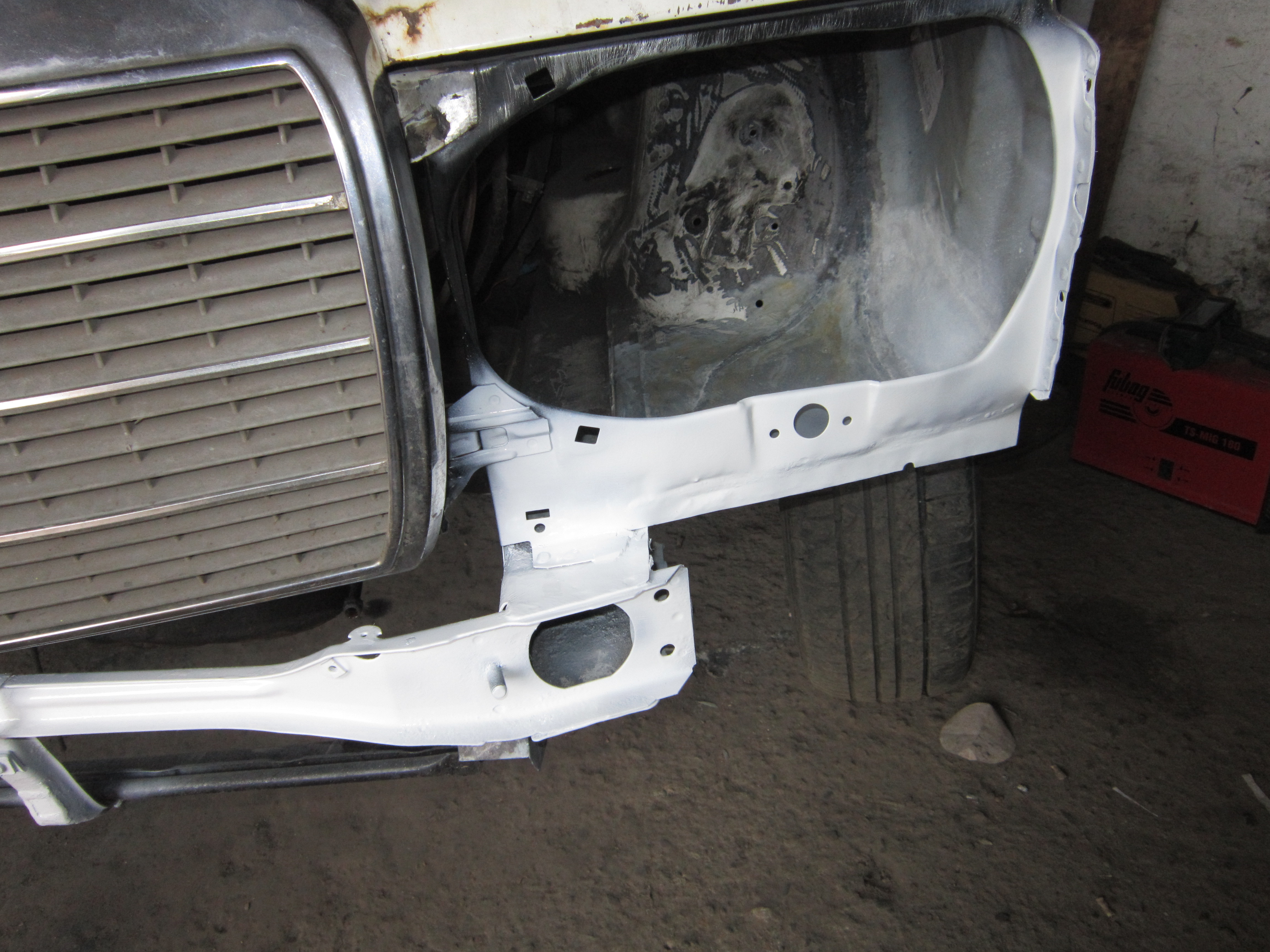

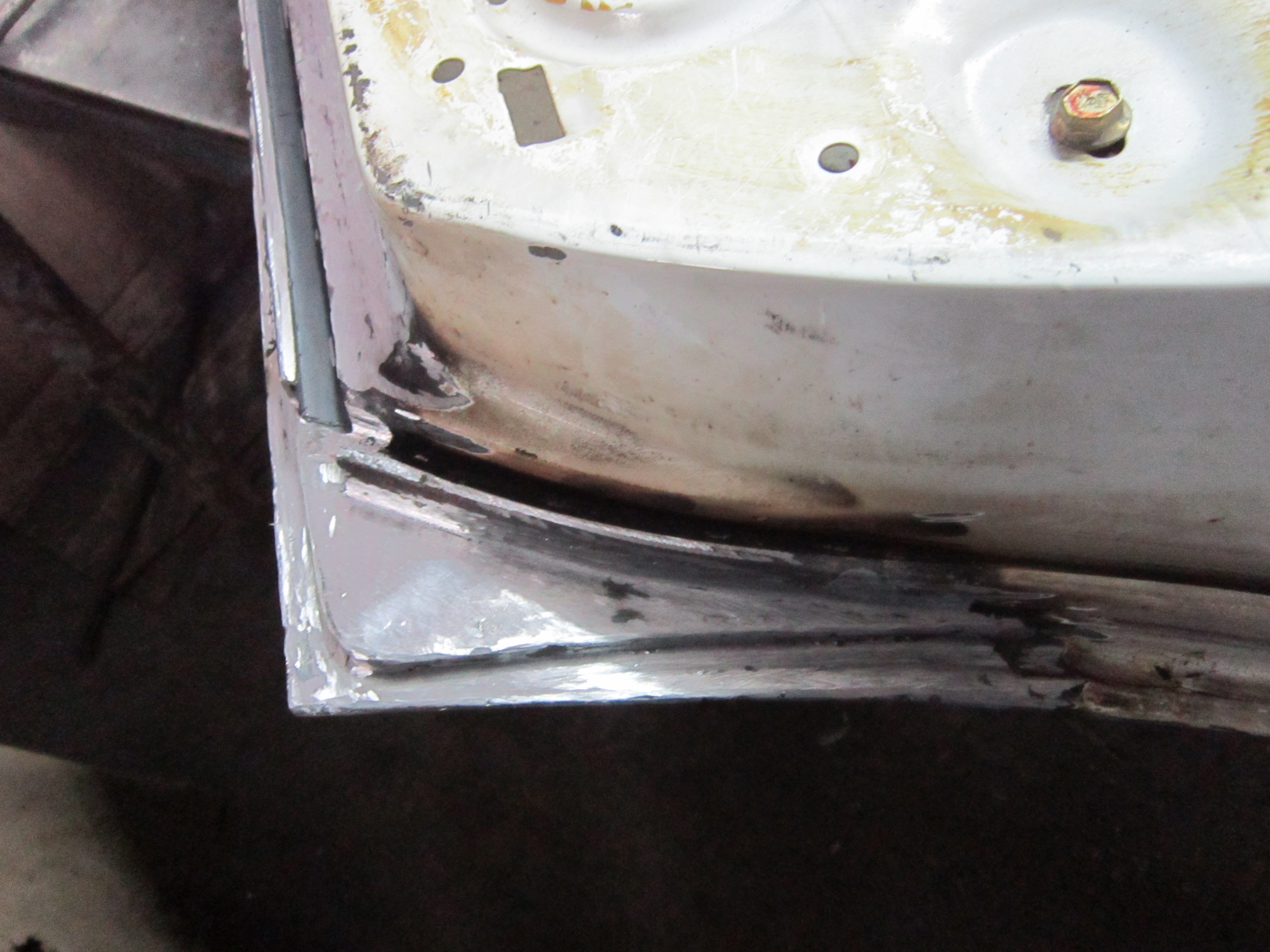

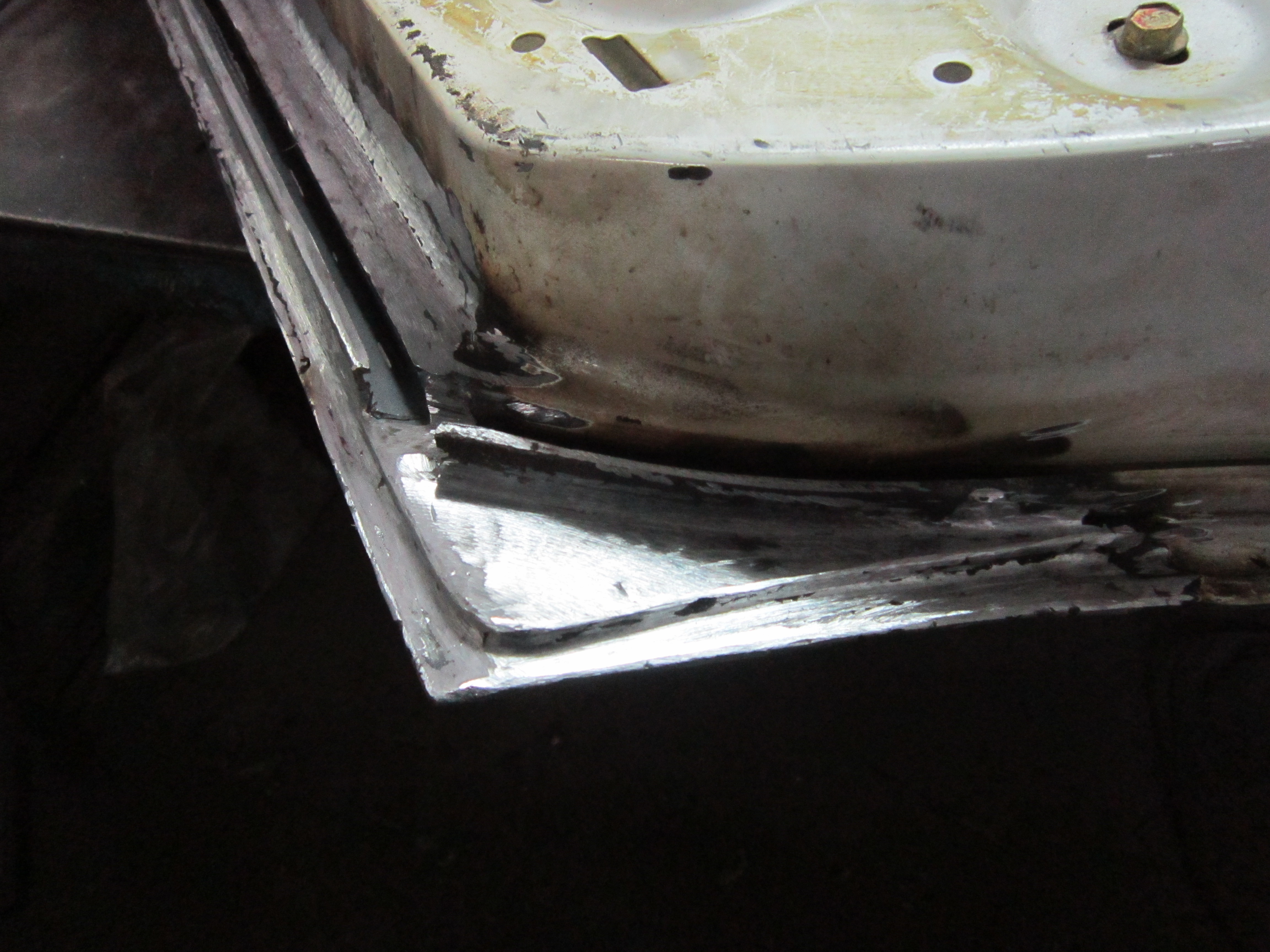

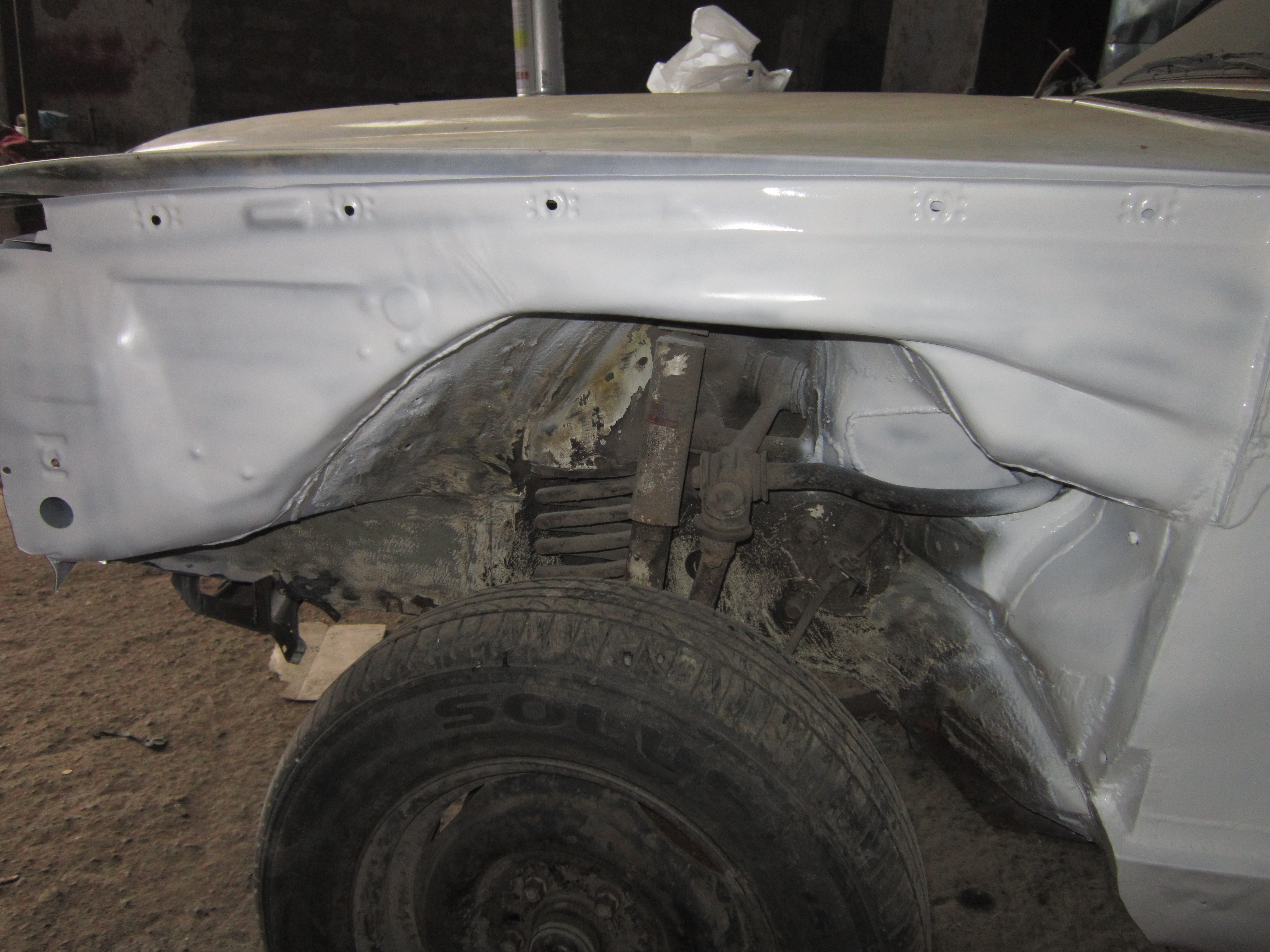

вперёд.

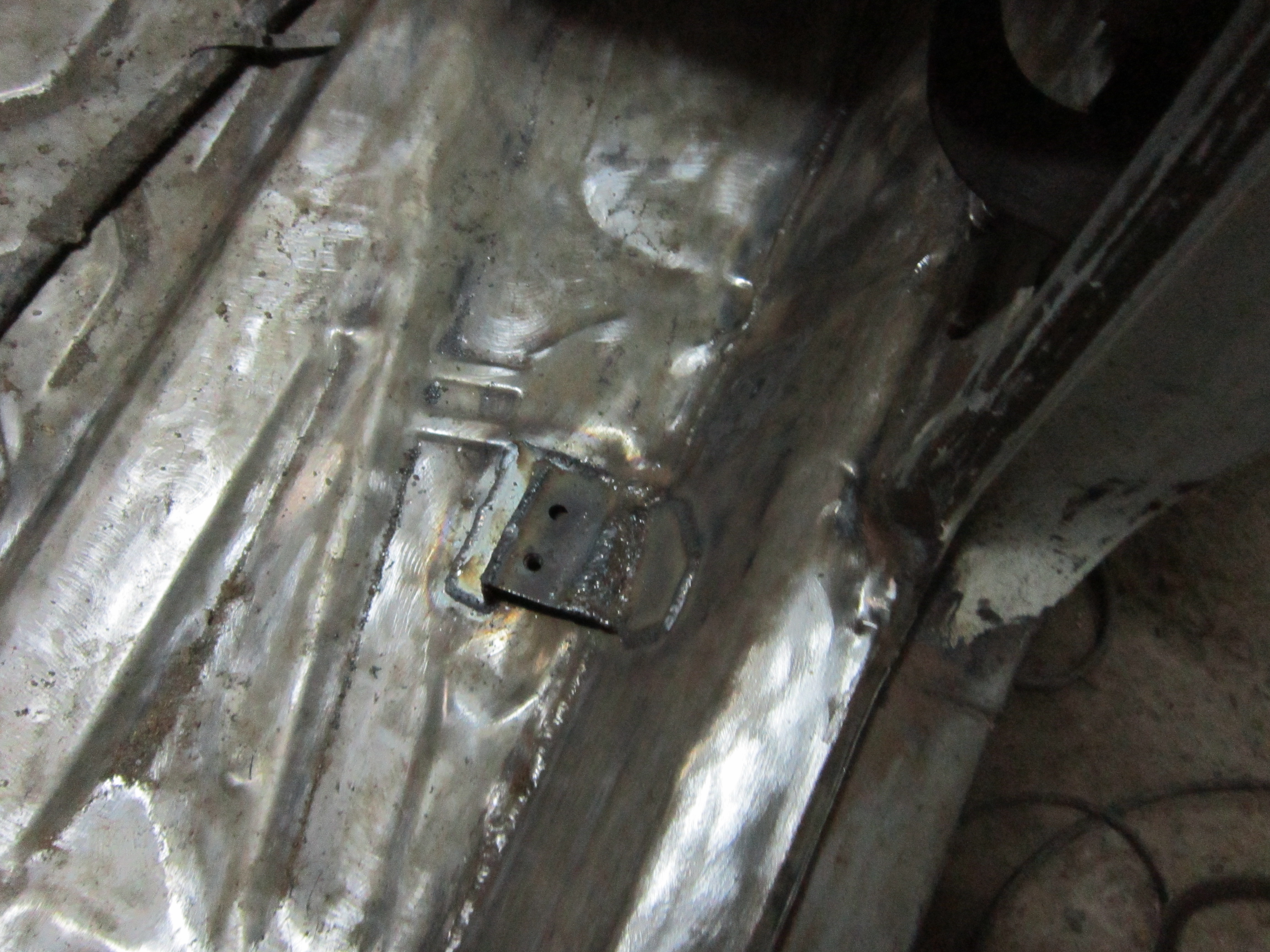

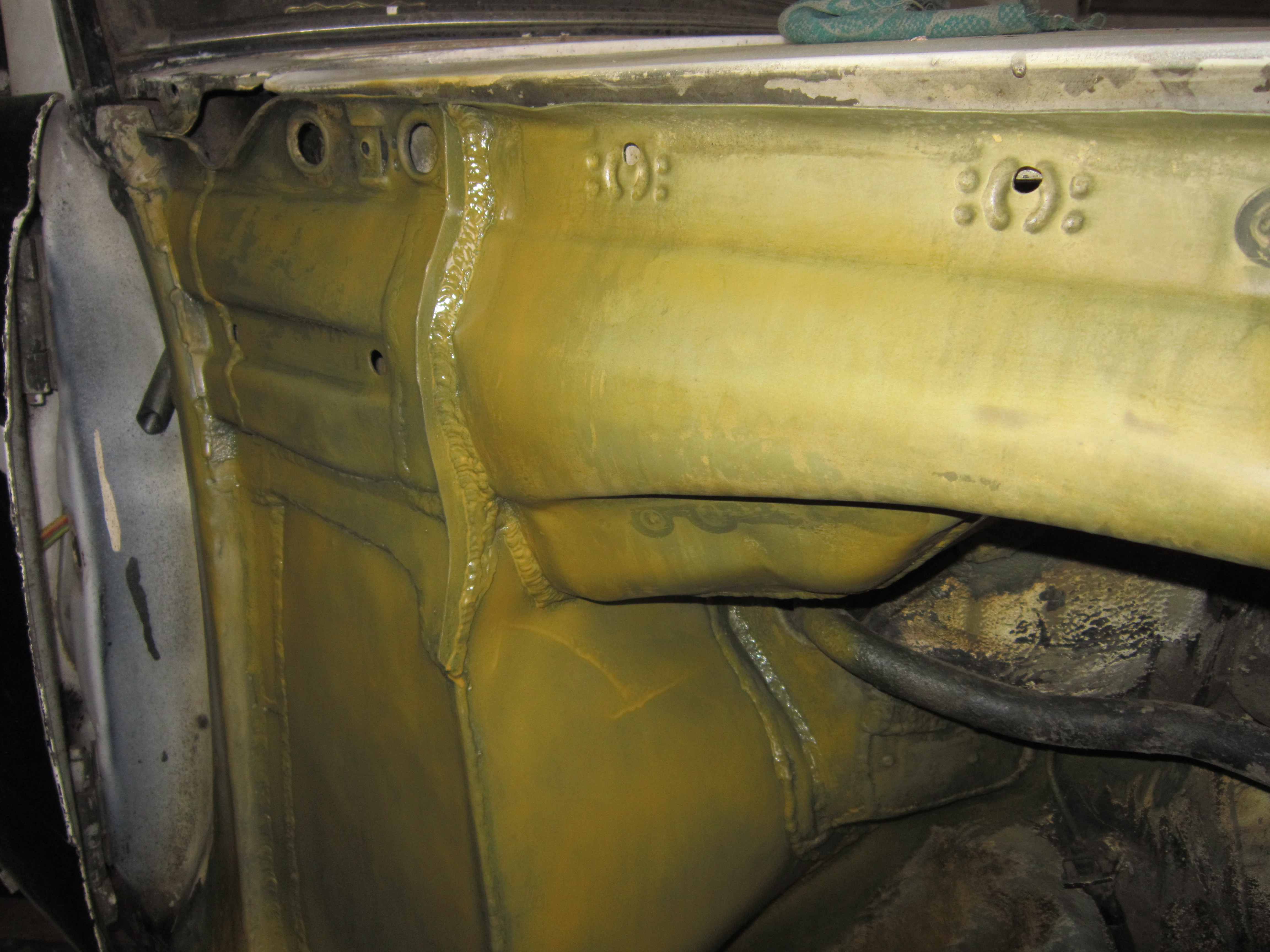

Про гайки крепления передних ремней безопасности, в порогах - не забыл? На фото не видно

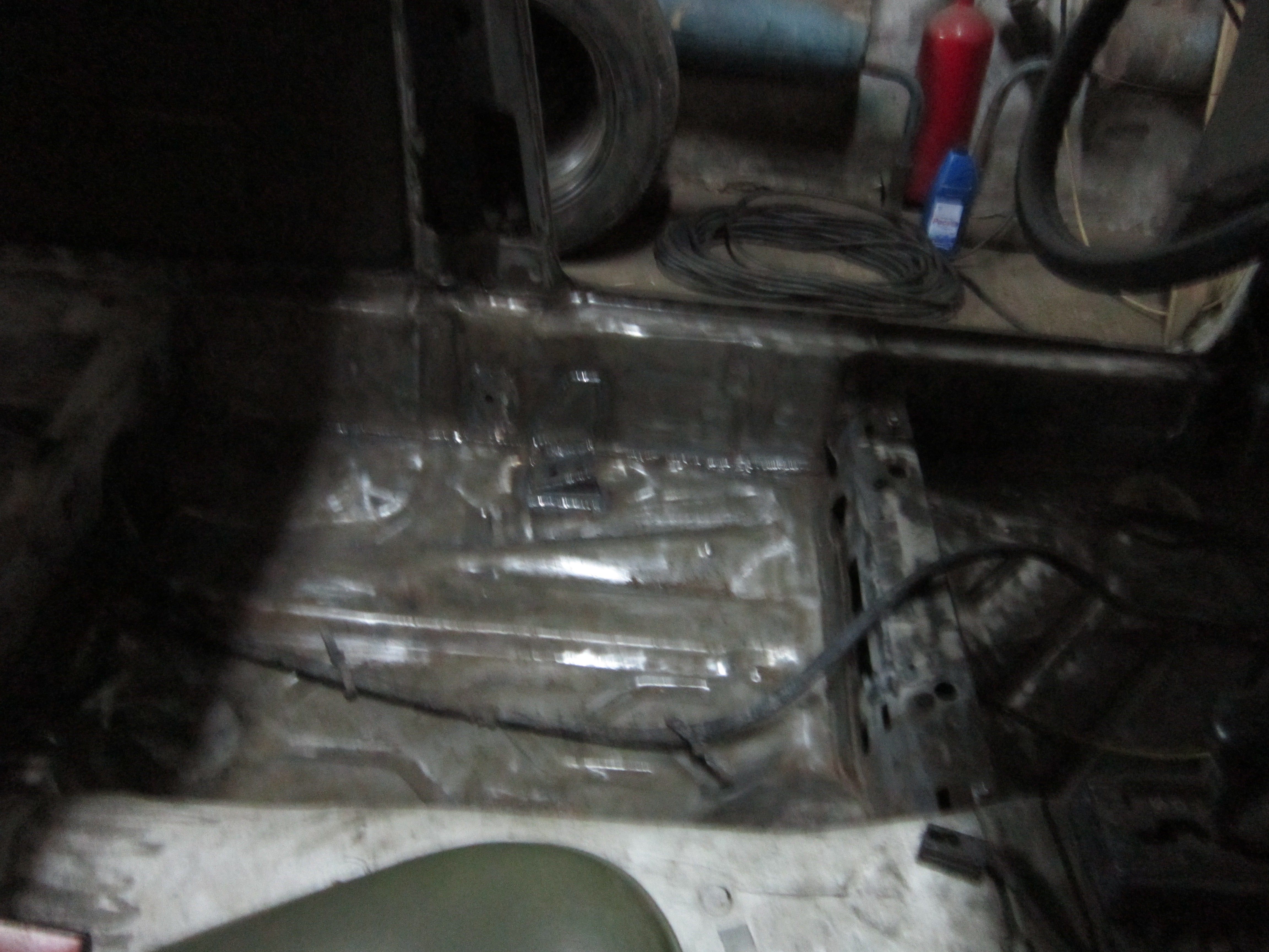

варим

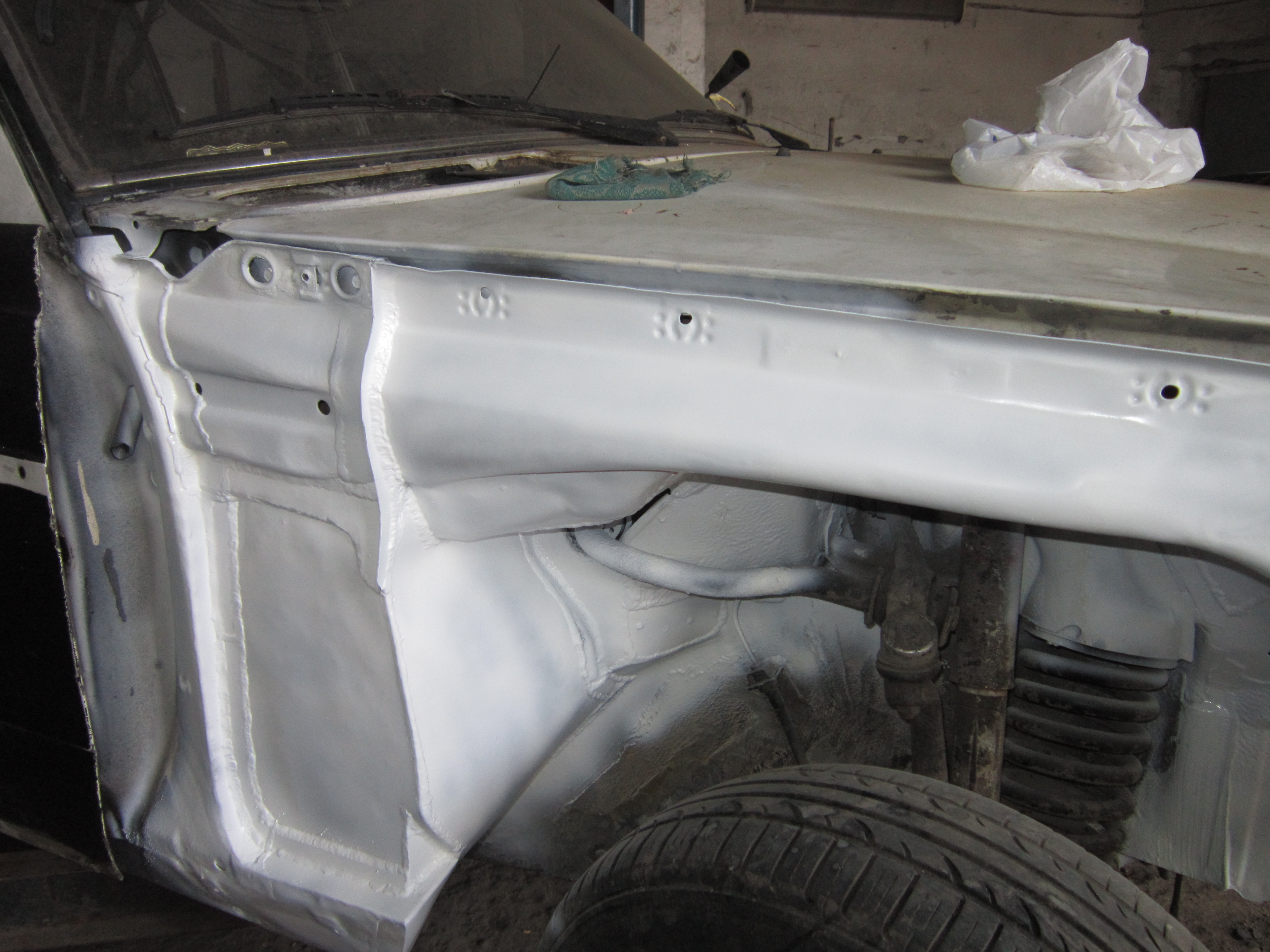

продолжаем

благодарствую братан что подсказал, из металлолома достали , вварили

ввариваем подпятнички под сиденье

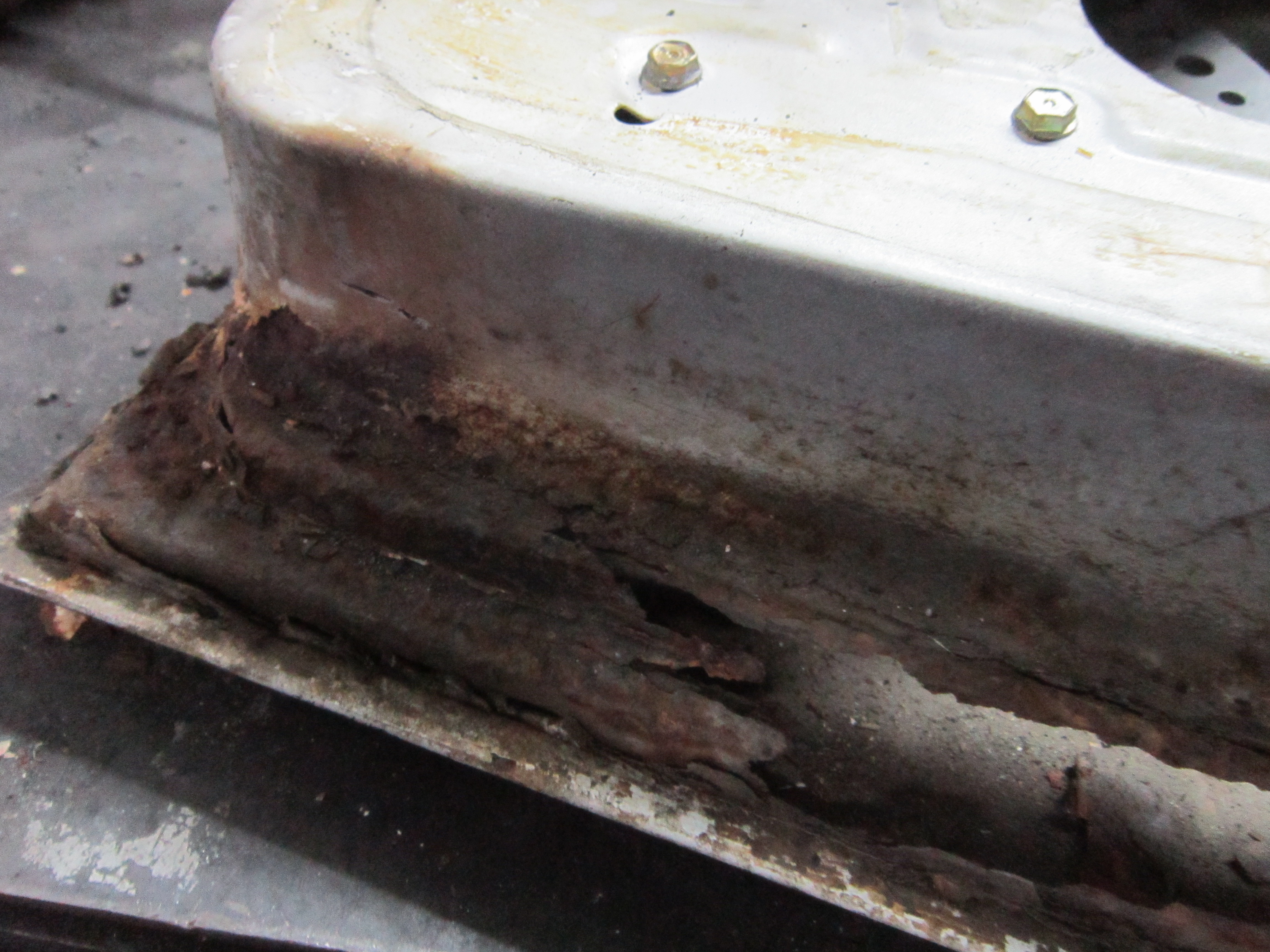

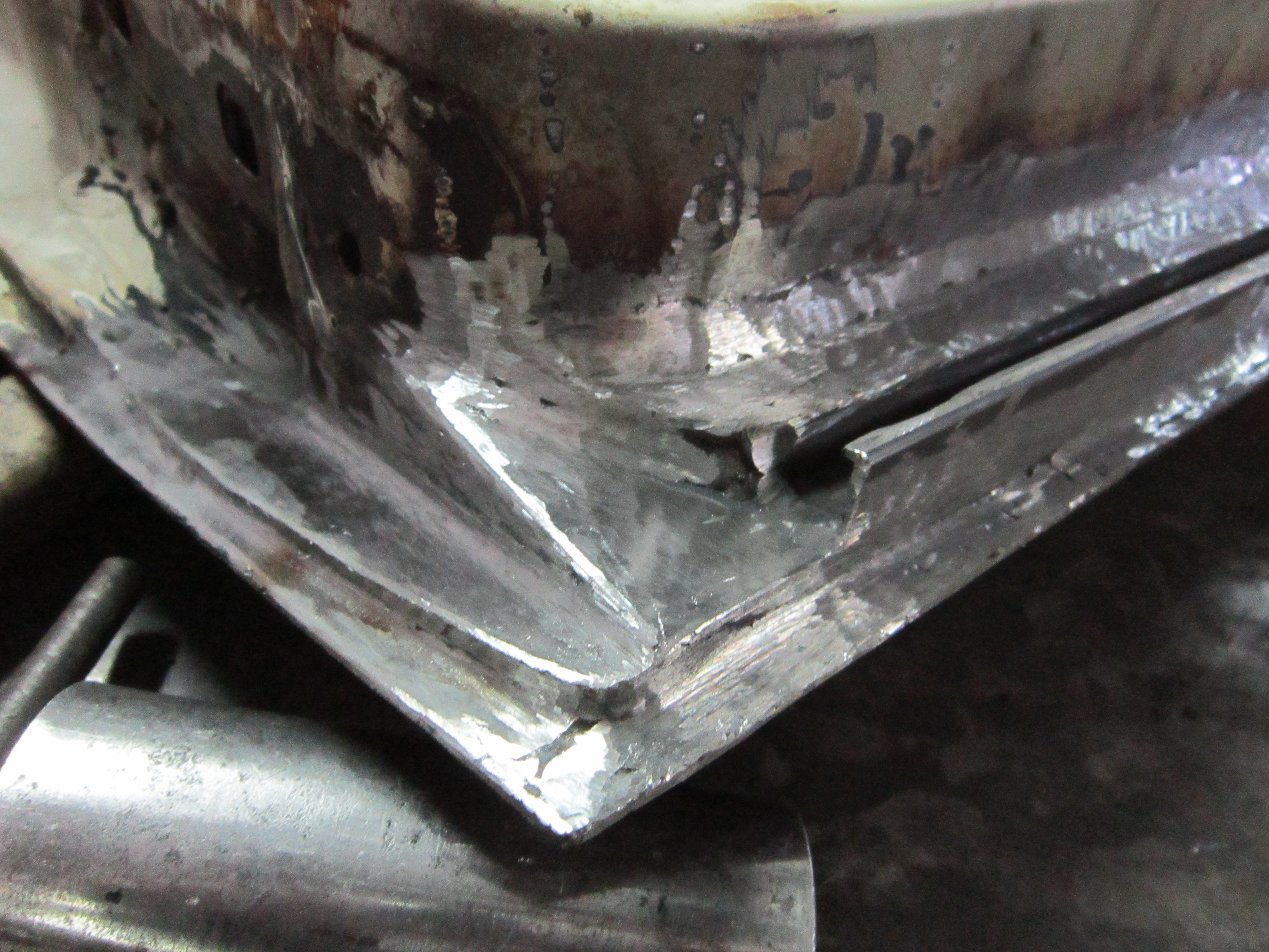

парни если кто знает - дайте пожалуйста артикулы сухарей для крепления сидений
Сообщение отредактировал dmitrkostylev: 04 September 2014 - 21:53

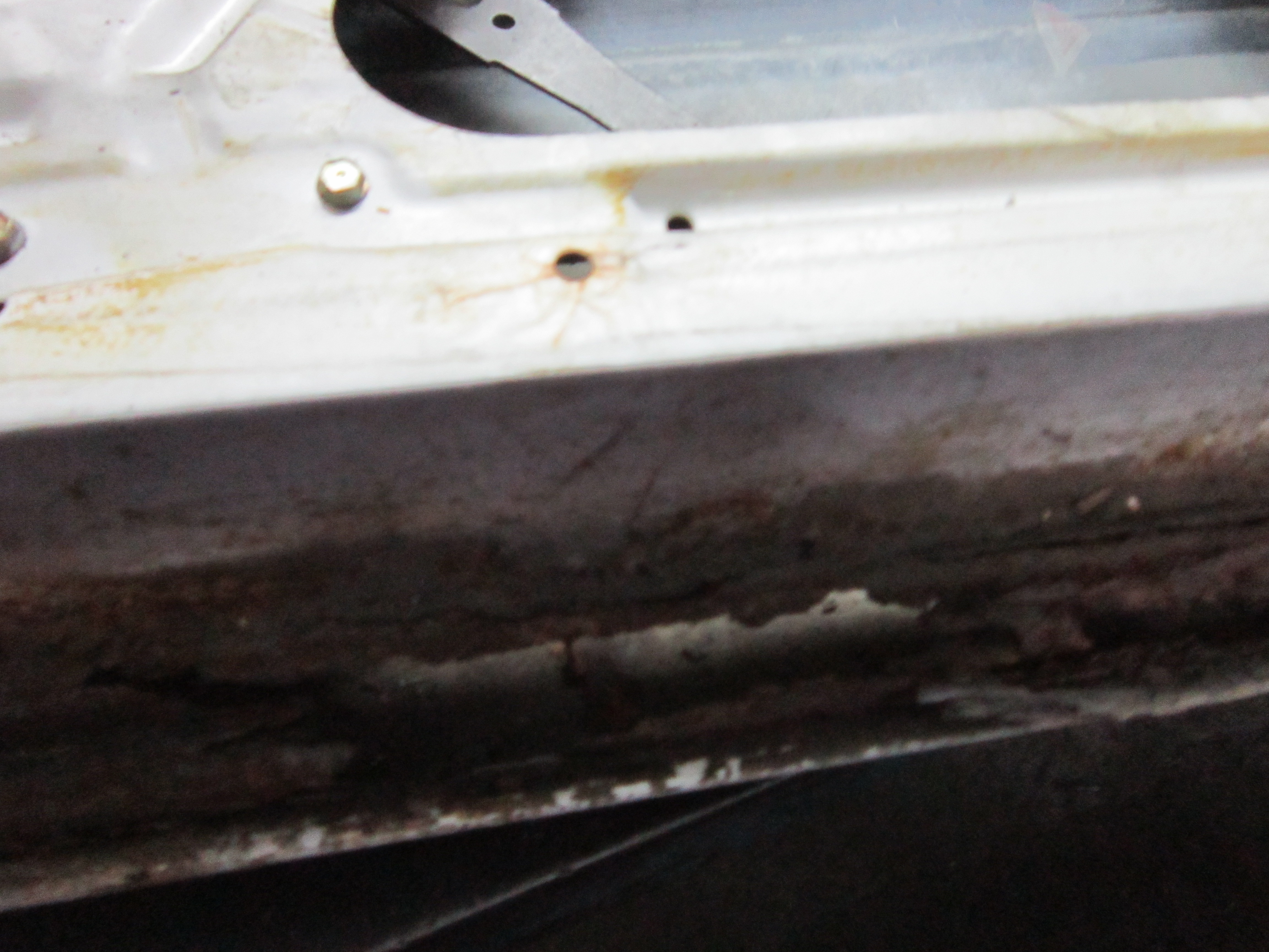

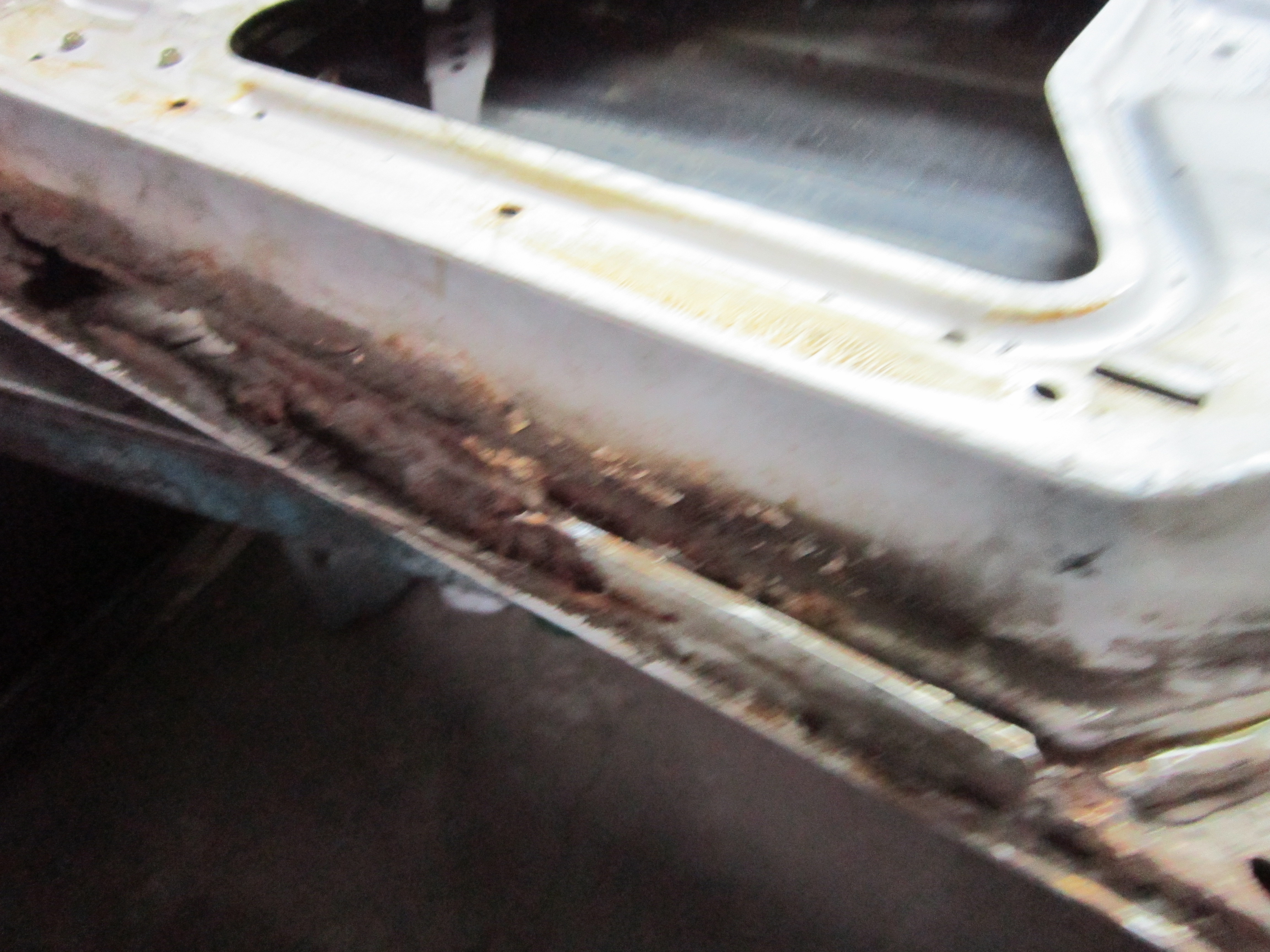

двери нашлись только вот такого качества

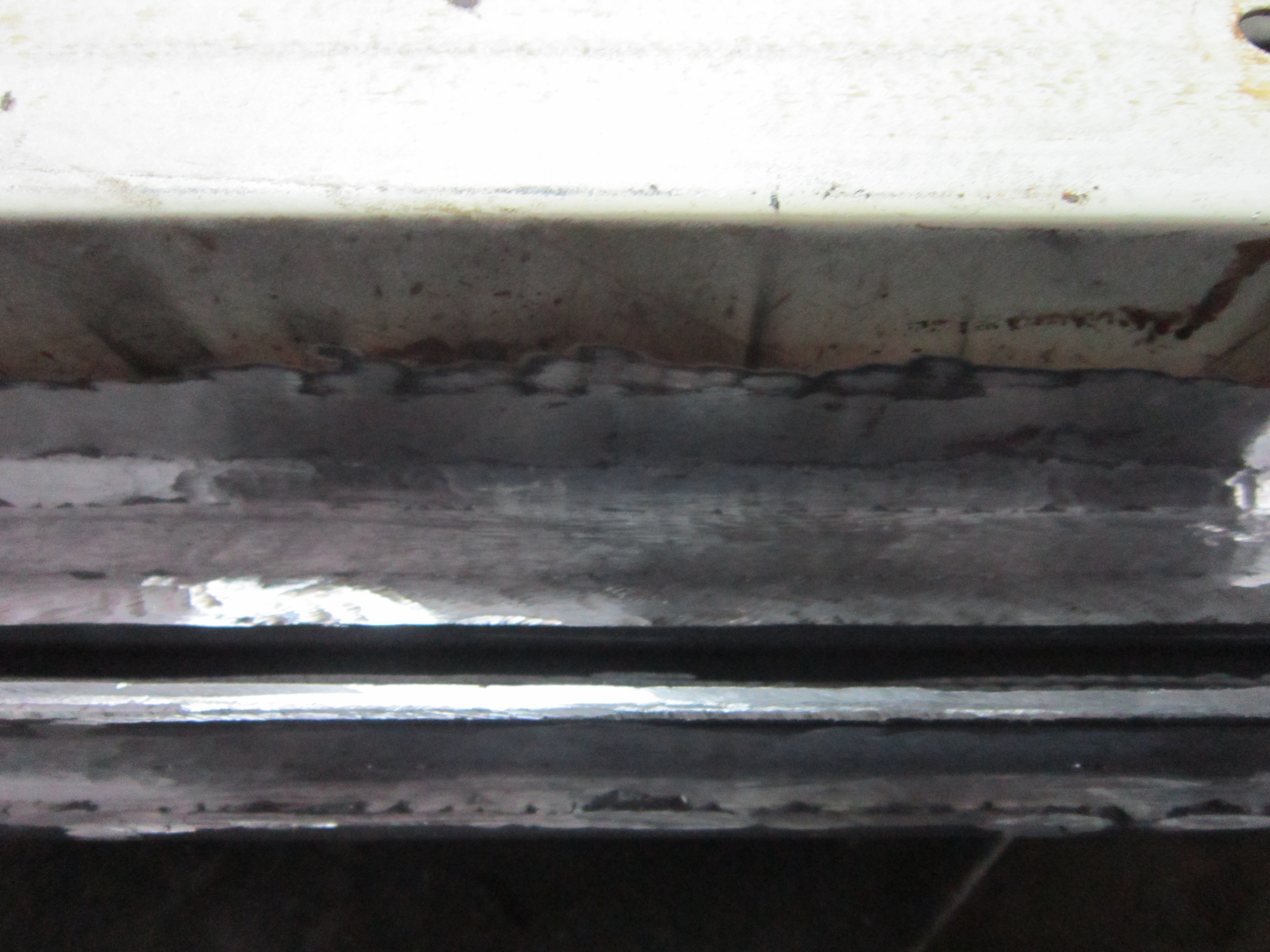

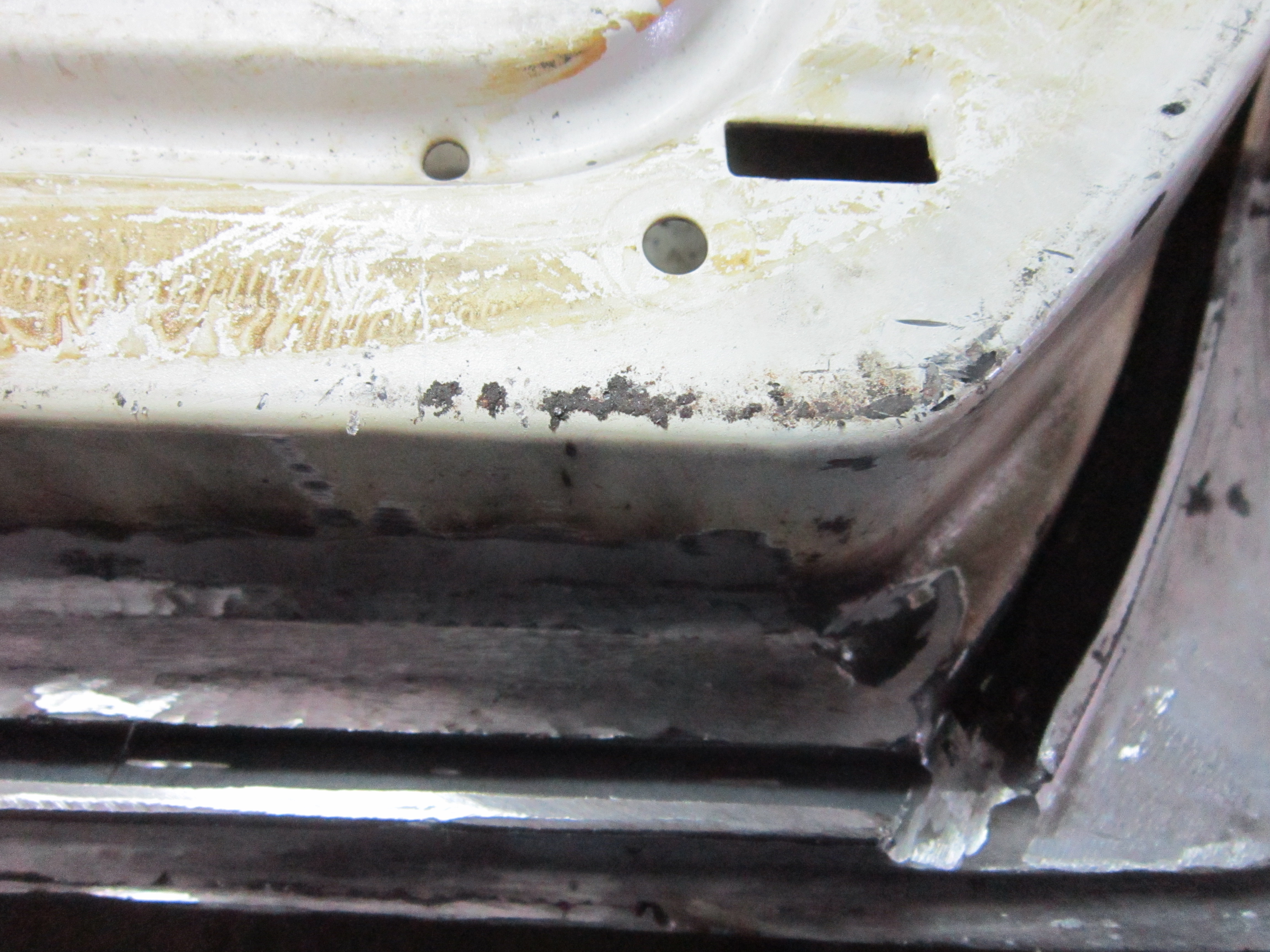

паяем лудим

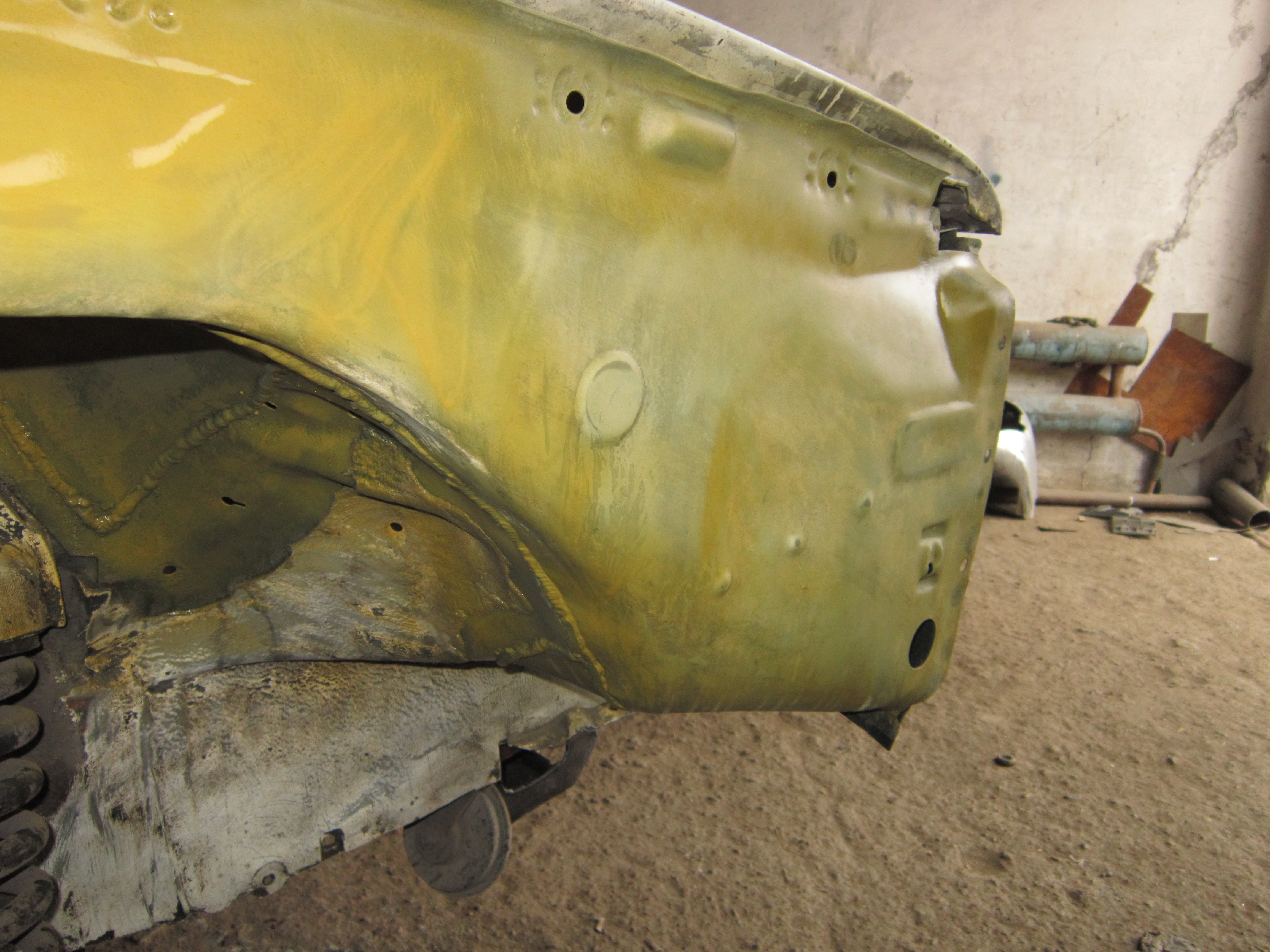

чистим дверки. варим дырки

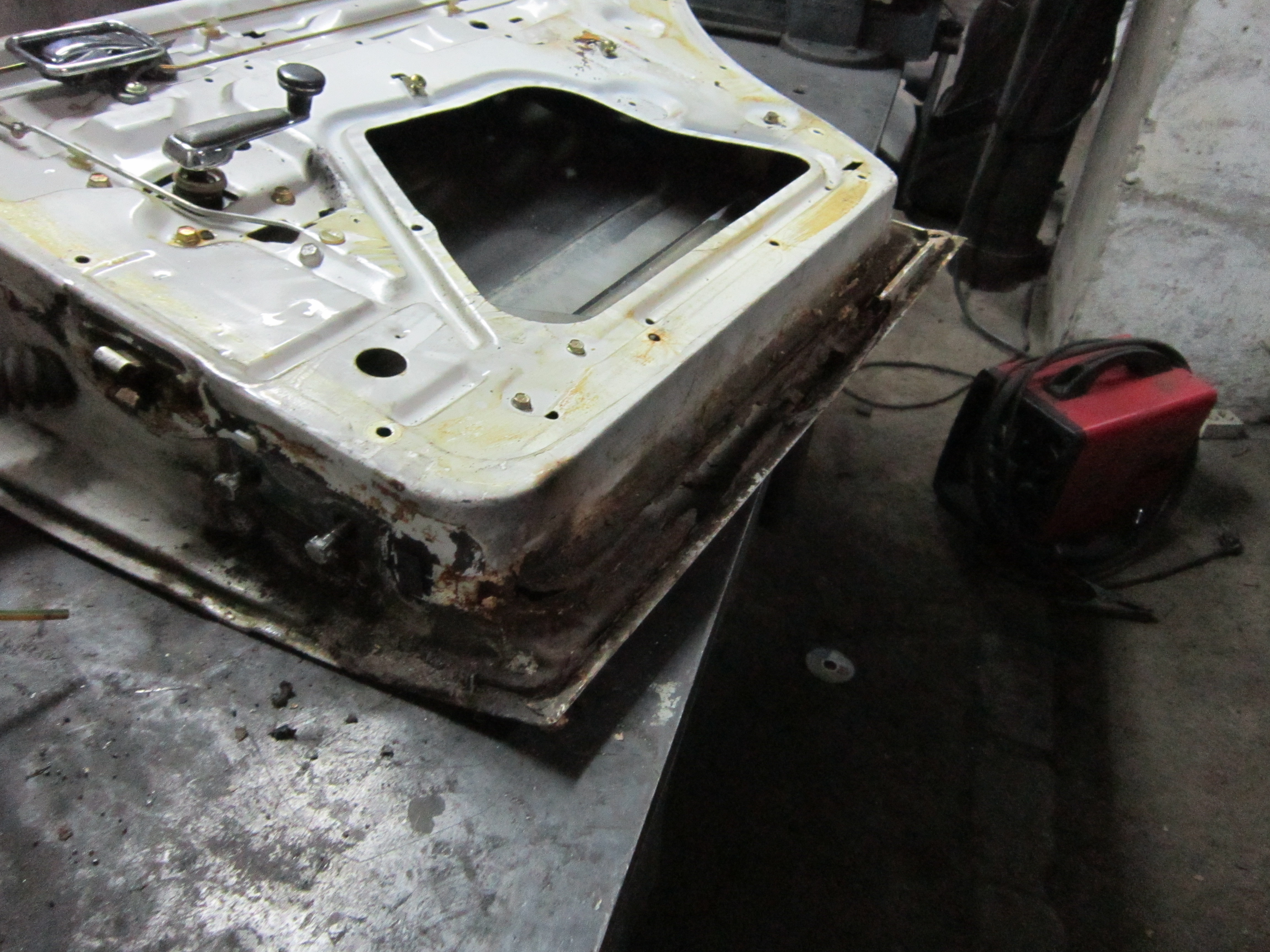

алконанизм, без пива никак не продолжить.
